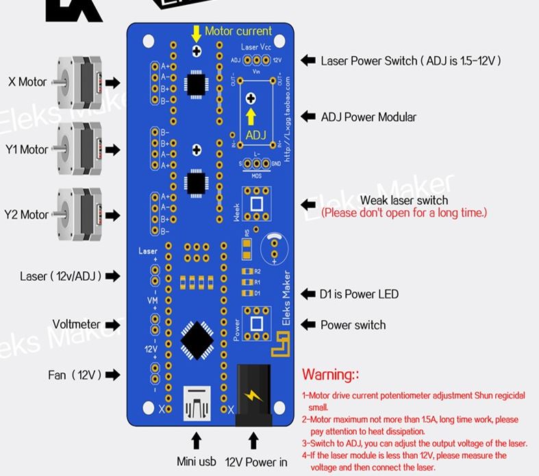

selenur писал(а):есть выход цифровой, который обычно подключается к модулю драйвера лазера, и уже драйвер вкл/выключает лазер
На последней плате разве этот драйвер не встроен? К плате напрямую нельзя?
laser.JPG (4597 просмотров) <a class='original' href='./download/file.php?id=76831&mode=view' target=_blank>Загрузить оригинал (86.12 КБ)</a>
Вроде и подключения лезера отдельно и вентилятора. Может я неправильное ее назвал (не управляющая плата, а скорей всего шилд)
Если нет, то можно плз пример модуля драйвера.
И допустим если использовать LPT плату, тогда тоже необходимо подключать модуль?
Такой модуль http://www.aliexpress.com/item/12V-TTL- ... 58892.html ?
Re: Оптимальный лазер для гравировки по дереву и пластику
На рисунке похоже есть выход на 12 вольт, к которому можно подключить лазер, есть ли там ШИМ для возможности регулировки мощности конечно непонятно.

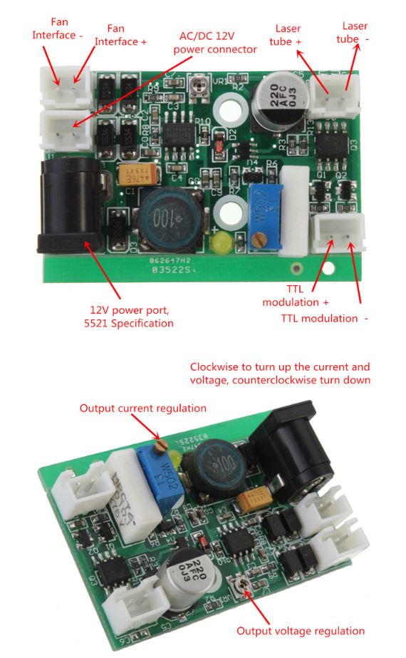

Что касается модуля то желательно брать лазер сразу с драйвером а не по отдельности, т.к. не зная точно модель лазерного диода, можно его спалить, подключив к отдельно купленному модулю, конечно в нем можно выкрутить резистор, уменьшив ток до минимума, и потом постепенно увеличивая, добиться максимальной доступной мощности.

selenur писал(а):Что касается модуля то желательно брать лазер сразу с драйвером а не по отдельности, т.к. не зная точно модель лазерного диода, можно его спалить, подключив к отдельно купленному модулю, конечно в нем можно выкрутить резистор, уменьшив ток до минимума, и потом постепенно увеличивая, добиться максимальной доступной мощности.
Вообще-то все драйвера что я видел (с регулировкой) не подразумевали бездумного втыкания в них диодов.
В инструкции, обычно, ясно сказано как произвести предварительную регулировку тока (нужна любая нагрузка)

selenur писал(а):есть ли там ШИМ для возможности регулировки мощности конечно непонятно
Вон есть перемычка между ADJ и 12В. И в п.4 пишут что если лазер меньше 12В, то регулировать напряжение (с помощью ADJ). Или это не то?

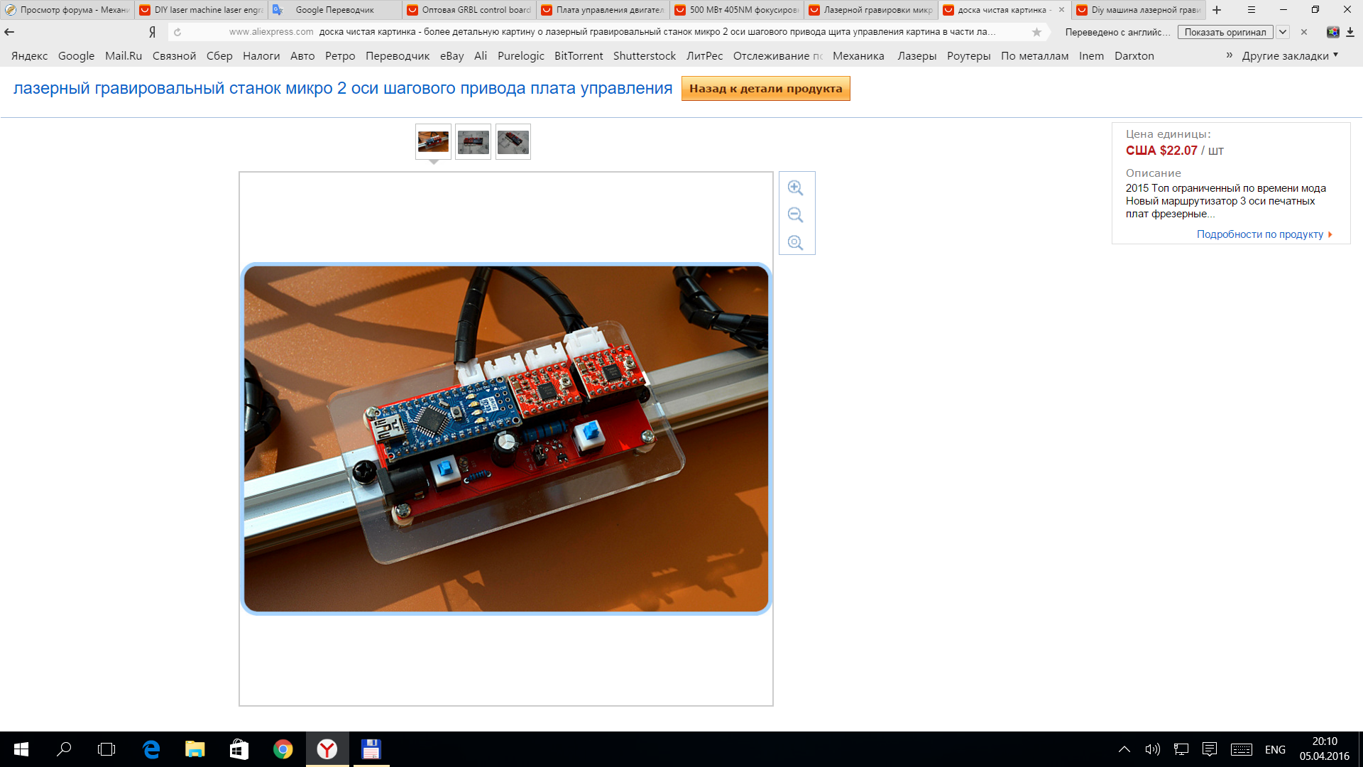

На этой плате стоит драйвер. Но, так будет рациональней:
Вот есть плата GRBL без драйвера:
Снимок экрана (2).png (4558 просмотров) <a class='original' href='./download/file.php?id=76861&mode=view' target=_blank>Загрузить оригинал (853.84 КБ)</a>
http://ru.aliexpress.com/store/product/ ... Id=1424107
К ней можно докупить диод с драйвером любой мощности и напряжения.
Поюзаете 500 мВт и если придёте к выводу, что нужен более мощный, то эта платка как раз позволит это сделать.

selenur писал(а):не думаю что будет вменяемая инструкция по настройке драйвера, я сам покупая пару лазеров с китая, получал их с драйверами
las--11.JPG (4537 просмотров) <a class='original' href='./download/file.php?id=76870&mode=view' target=_blank>Загрузить оригинал (85.91 КБ)</a>
( http://ru.aliexpress.com/item/12V-TTL-2 ... 58892.html )
Если это тот необходимый драйвер, то ниужели он не популярный и эта инструкция не объезжена со всех сторон?
Вполне вероятно что бюджетные лазеры (до 30$) могут продаваться и без драйверов. Да и разобраться бы неплохо, а не потыкать провода в соответствующие гнезда.
