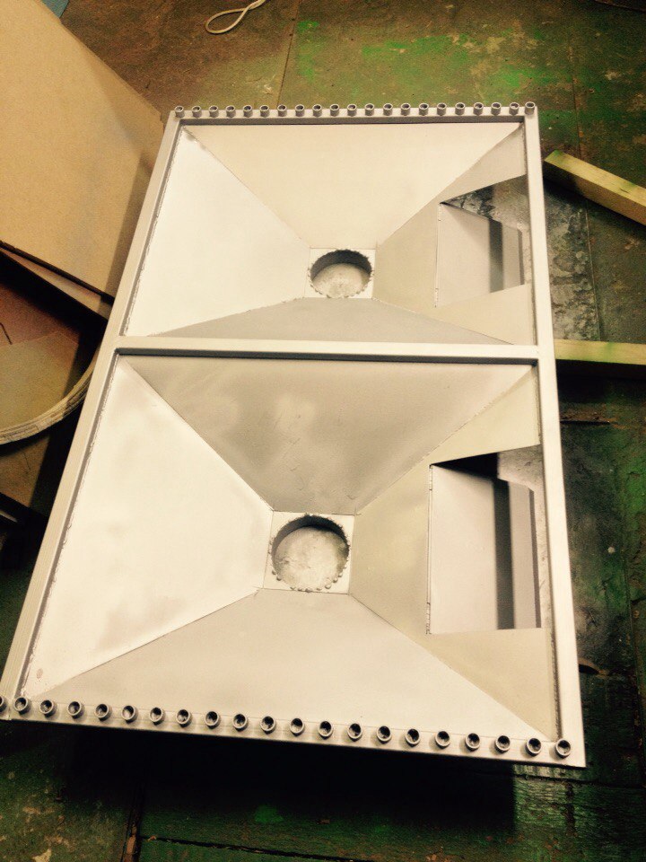

вытяжка - стол
уже установил, идет настройка плоскости, скоро еще фото

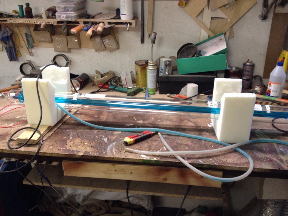

труба приехала с второй попытки с частичной оплатой доставки в 125$
пару раз пыхнули по доске все работает!

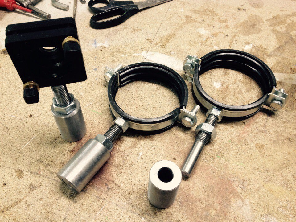

также фото креплений трубы и первого зеркала....

будут приварены к опорным муфтам

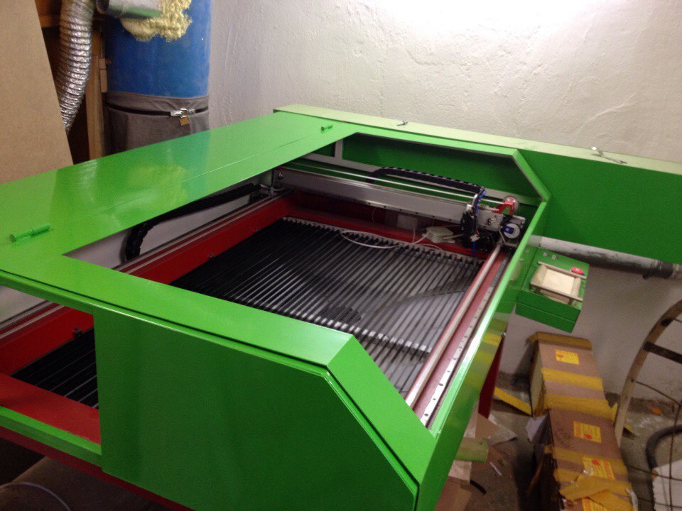

Re: Собираем Лазерный резак, 1300x800
Сообщение Вячеслав »

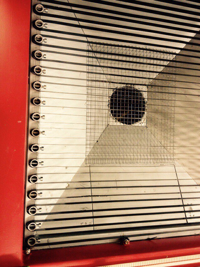

фото рабочего стола, основа - двойной вытяжной купол на раме которого установлена упаковочная стальная лента, натяжка ленты производилась болтами после установки в направляющие оси... все ровно и в плоскости! эксперимент удался :geek:
kAjxkxCzw9E.jpg (3415 просмотров) <a class='original' href='./download/file.php?id=76134&sid=dc5ad697cbfa0d358f4d3272aabe5d5d&mode=view' target=_blank>Загрузить оригинал (190.61 КБ)</a>
Вячеслав
Сообщения: 134
Зарегистрирован: 07 ноя 2014, 12:12
Репутация: 23
Настоящее имя: Разумняк Вячеслав Олегович
Откуда: Ильичевск

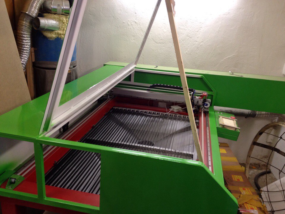

сегодня установил крышку и пульт... нужно еще подъемники к ней привинтить и огрстекло 2мм
слева в отверстиях будет установлен приточный фильтр :dirll: :angle_grinder: :oil: :stangen: :aga:
DaNH3wH-bLs.jpg (3413 просмотров) <a class='original' href='./download/file.php?id=76137&sid=dc5ad697cbfa0d358f4d3272aabe5d5d&mode=view' target=_blank>Загрузить оригинал (150.55 КБ)</a>

Дрюня
Сообщения: 2040
Репутация: 1504
Откуда: Днепр
Сообщение Дрюня »
Поздравляю! Классно получается :good: .
Прикольное решение со столом из ленты.
Лючки для сквозной протяжки материала через рабочую поверхность не оставлял? Под столом на вытяжных патрубках не делал "отстойники" для выборки мелких деталей или мусора? Шоб не приходилось всякую мелочь выковыривать из крыльчатки вентилятора.
Спасибо!
Лючки сделал в куполах вытяжных для удаления мелких деталей из под лент, на фото видно. на входе в вытяжной канал установил сетку, позже установлю еще мельче. это позволит чистить через лючки..

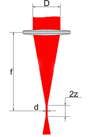

lexx_l писал(а):А вот еще вопрос к знающим - как точно нужно поддерживать расстояние от головки до материала? Боюсь прогиба балки (которая с головкой).
Надеюсь по картинке будет понятно. Не знаю как по научному называется расстояние отмеченное как 2z (зона перетяжки или зона каустики), в общем работать нужно в этом диапазоне. У разных линз эта зона разная. У короткофокусных для гравировки диаметр d наименьший, но и 2z самая короткая. Для резки толстых материалов используют длиннофокусные линзы, и материал должен находится в зоне 2z - при выходе из этой зоны падает мощность луча и торец материала перестаёт быть прямым.
