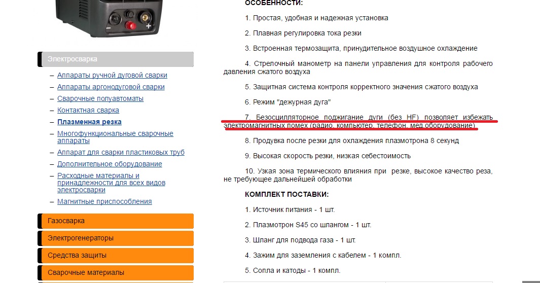

dinozavr писал(а): А вы как боретесь с ним?
Ни как, у меня пневмо.
dinozavr
Сообщения: 108
Зарегистрирован: 23 мар 2016, 11:05
Re: [плазморез] по [металл [1250х1250]
Сообщение dinozavr »
Это как? Как вы узнали про пневмоподжиг, когда выбирали его? Он ещё и как сварочный может использоваться?
"Первое решение - правильное" - такой девиз лётчиков реактивных истребителей... но для динозавра он не подходит. "Медленно- медленно...как беременная каракатица, по мусингам, по мусингам..."
Евгений+++
Сообщения: 1591
Репутация: 176
Откуда: Воронеж.., пока что
Сообщение Евгений+++ »
dinozavr писал(а):Это как? Как вы узнали про пневмоподжиг, когда выбирали его? Он ещё и как сварочный может использоваться?
Тут прочитал
фоксвелд.jpg (2295 просмотров) <a class='original' href='./download/file.php?id=76251&mode=view' target=_blank>Загрузить оригинал (169.49 КБ)</a>
