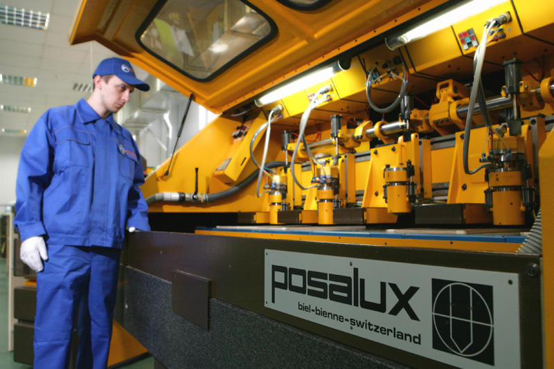

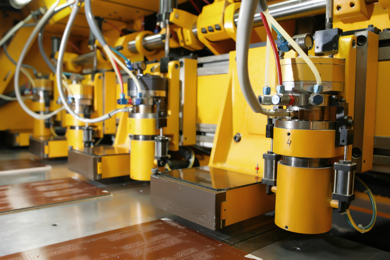

Rafiq писал(а):На тех то станках наверняка вакуумный стол есть, а у меня только толще сделать подложку.
Насчет вакуумного прижима - не уверен. Потому как сквозь прокладку никакой вакуум не просочится :)
Вот так их сверлят. Если совсем по взрослому :)
pcb_sverlovka_2b.jpg (2817 просмотров) <a class='original' href='./download/file.php?id=8457&mode=view' target=_blank>Загрузить оригинал (213.87 КБ)</a>
pcb_sverlovka_1b.jpg (2817 просмотров) <a class='original' href='./download/file.php?id=8458&mode=view' target=_blank>Загрузить оригинал (162.57 КБ)</a>
