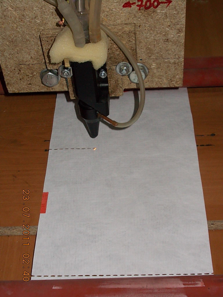

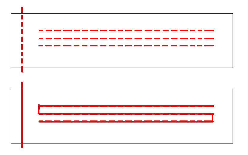

Поставил таймер(как на картинке в пред. странице) на лазер. В итоге прога выполнятся 47с вместо 1,59 тобишь в 2 раза сократилось времмя и качество резки заметно выросло. Воть!!!
Сообщения: 22776
Re: Мои станочки
Я чего-то не понимаю, как таймер влияет на скорость обработки?
Сообщения: 34042
Re: Мои станочки
Nick писал(а):Я чего-то не понимаю, как таймер влияет на скорость обработки?
Все дело в разгоне - торможение - вкл/выкл лазера
Таймер.jpg (8307 просмотров) <a class='original' href='./download/file.php?id=1716&mode=view' target=_blank>Загрузить оригинал (34.08 КБ)</a>
На первом рисунке то что нужно получить.
1. Протягивается полоса пленки на n- растояние
2. прожигается лазером пунктиры.
Написал Gcode точно так как нужно в 1м рисунке. В итоге, лазер включается прожигает пленку, начинает разгон, потом торможение, отключение лазера. Там где включается/выключается лазер не прорезь, а вид прорези с шариками на концах.
Подключил к лазеру таймер, теперь когда включается лазер он не горит постоянно, а моргает 15мс горит 10мс отключен. Нарисовал Gcode как на рис 2. Получается когда едим по прямой Мач включает таймер, а таймер моргает лазером. Рез получается пунктирный, а станок на каждой черточке не останавливается. В итоге скорсть резки увеличилась в 2 раза. А рез ровная черточка.
Сообщения: 22776
Re: Мои станочки
Понятно, а как ты писал Gcode? Действительно, если мигать не самим Gcode-ом, а другими способами, внешним таймером, настройками emc2 или компонентом emc2, то должно получиться быстрее, да и Gкод писать проще.
Сообщения: 34042
Re: Мои станочки
Nick писал(а):Понятно, а как ты писал Gcode?
В Солдидворке нарисовал чертеж в DXF потом в Шиткаме сделал Gcode. Потом ручками подправил (вертикальный рез режится на 1200мм/мин, а горизонтальный рез на 2500мм/мин). И загрузил в Мач.
Nick писал(а):Действительно, если мигать не самим Gcode-ом, а другими способами, внешним таймером, настройками emc2 или компонентом emc2, то должно получиться быстрее, да и Gкод писать проще.
Знал бы как правильно настройки с Мача перенести в ЕМС попробывал бы на ЕМС сделать ради интереса. В Маче есть фишка можно не считать сколько шагов на мм нужно. Запускаешь утилитку она спрашивает скока проехать, измеряешь пройденный путь и он сам прописывает настройки. В ЕМС нужно указывать соотношение шкивов ....
Сообщения: 22776
Re: Мои станочки
В EMC, все точно также как в mach, можешь выставить соотношение шкивов 1:1, а менять только шагов на оборот, все равно будет высчитано только одно число в конфиге. Можешь посмотреть число шагов на мм в Mach и подогнать настройки в Stepconf, чтобы внизу отображалось такое же количество шагов.
Еще, на скорость обработки может очень сильно повлиять Gкод, например если там подряд идут G0 G1 G0 G1 и т.д., т.е. обработка - быстрое перемещение, то и mach и emc2 будут притормаживать на конце обработки, чтобы вовремя остановиться, а если ты напишешь G1 M5 G1 M6 т.е. постоянно обработка, и просто включение/выключение шпинделя, то все может получиться быстрее.

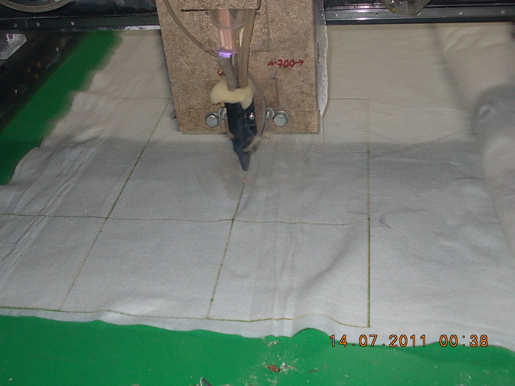

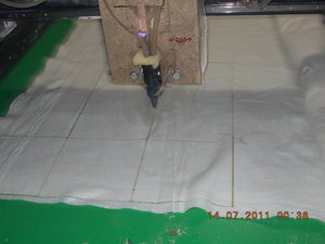

Лень двигатель прогресса :)
Нужно было нарезать из синтепона квадратиков 50шт. Можно было сидеть ножницами чирикать, но есть лазер!!!
DSCN0157.jpg (8296 просмотров) <a class='original' href='./download/file.php?id=1742&mode=view' target=_blank>Загрузить оригинал (242.04 КБ)</a>
Походу и кораблик...

А почему только в один слой режешь?
Сообщения: 34042
Re: Мои станочки
Nick писал(а):А почему только в один слой режешь?
Лень складывать в 2 слоя :hehehe: Спаиваются слои, эт же синтепон - синтетика.

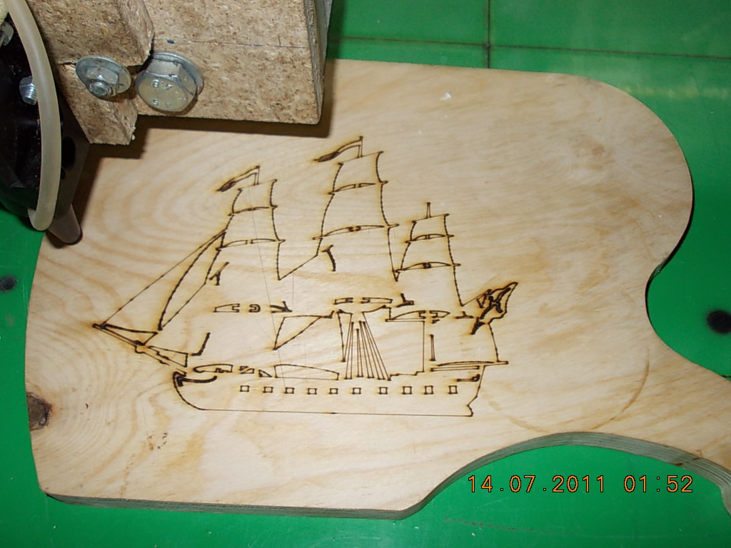

Привет. Не стал регистрироваться из-за одного вопроса (пока) - какова стоимость лазера и есть ли смысл его ставить на резку фанерки (например 3мм) или проще использовать фрезер (уже имеется)?
На стекле можно ли гравировать тонкими красивыми линиями или они будут из-за сколов рваными?
Спасибо.
Сообщения: 34042
Re: Мои станочки
Alexandr_P писал(а):какова стоимость лазера
Зависит от мощи.
Alexandr_P писал(а):есть ли смысл его ставить на резку фанерки (например 3мм) или проще использовать фрезер (уже имеется)?
Знакомые режут фанеру 5квт шпинделем. За раз режут листов 5-10. Расход -фрезы. Одним лазером фанеру не порезать, нежен сжатый газ(аргон,СО2,воздух). При резке лазером края обугливаются.
Alexandr_P писал(а):На стекле можно ли гравировать тонкими красивыми линиями или они будут из-за сколов рваными?
Можно если поймать фокус. Если вырезали по дереву лупой на солнце то знаете сфокусировать лучи можно кругом или овалом. При гравировке овалом толщина линии будет различна.

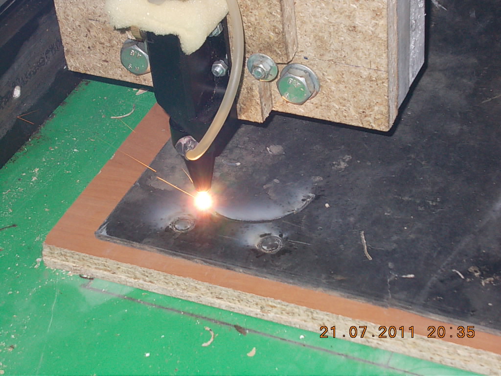

Нужно рулончик 180мм шириной 100метров длинной, порезать на квадрат 180х180
DSCN0182.jpg (8212 просмотров) <a class='original' href='./download/file.php?id=1788&mode=view' target=_blank>Загрузить оригинал (252.21 КБ)</a>
DSCN0180.jpg (8212 просмотров) <a class='original' href='./download/file.php?id=1789&mode=view' target=_blank>Загрузить оригинал (171.53 КБ)</a>
За од попробывал порезать резину. За 2 прохода 5мм резина порезалась,приусловии после первого прохода нужно вычистить золу :)
DSCN0177.jpg (8212 просмотров) <a class='original' href='./download/file.php?id=1790&mode=view' target=_blank>Загрузить оригинал (246.39 КБ)</a>
При резке резины или дерева когда лазер "греет" золу(уголь) тот горит яркобелым светом, что невозможно смотреть. Свет как от мини дуговой лампы :)
* Надо к голове подвести побольше давление воздуха.

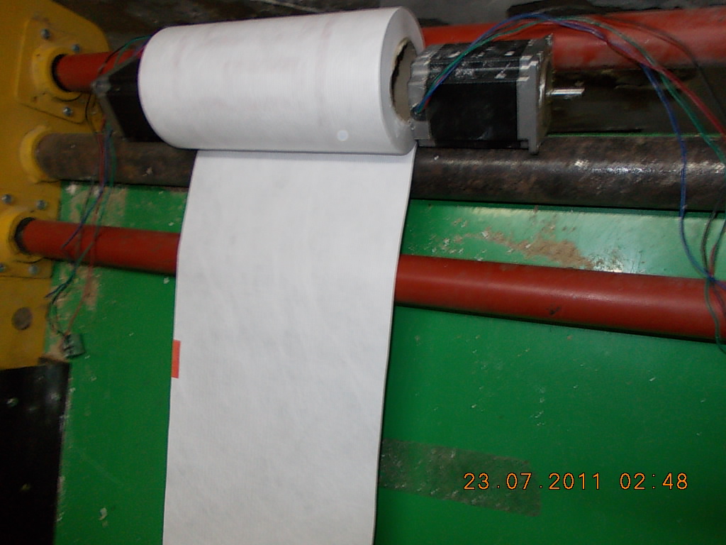

Чет я не понял, а как ты рулон мотал, вручную что ли?

Nick писал(а):Чет я не понял, а как ты рулон мотал, вручную что ли?
Нет конечно. Я прям как на твоем логотипе - заправил в станок и пошел пиво пить :) У меня же есть бескончная ось, протягивают резиновые валик ленту.
