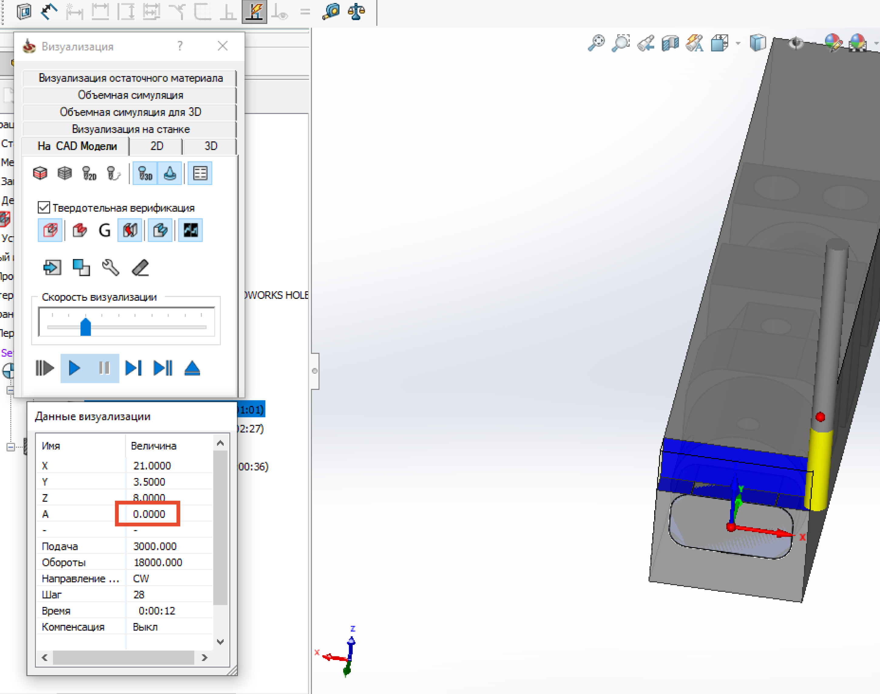

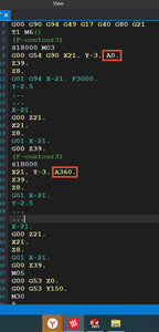

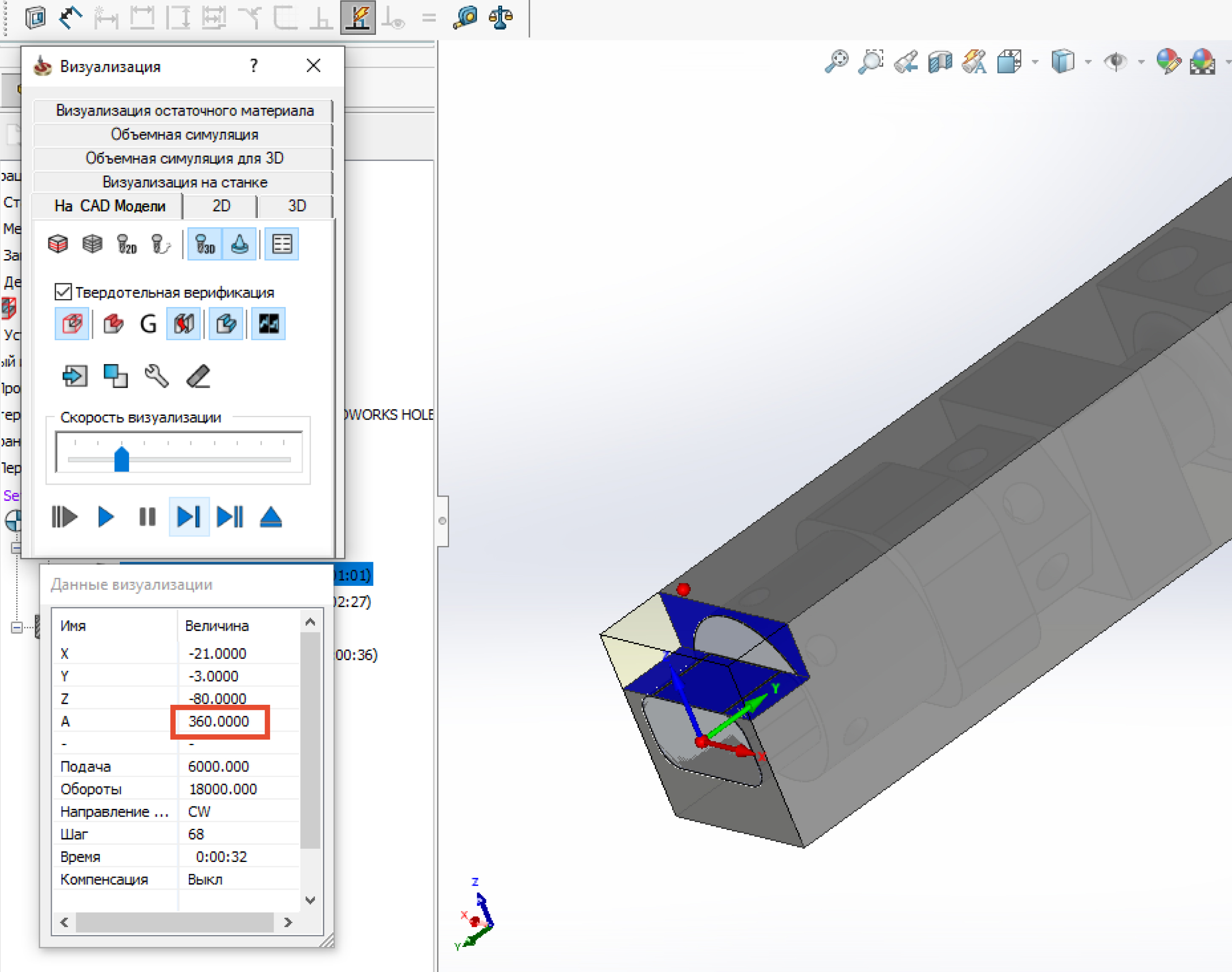

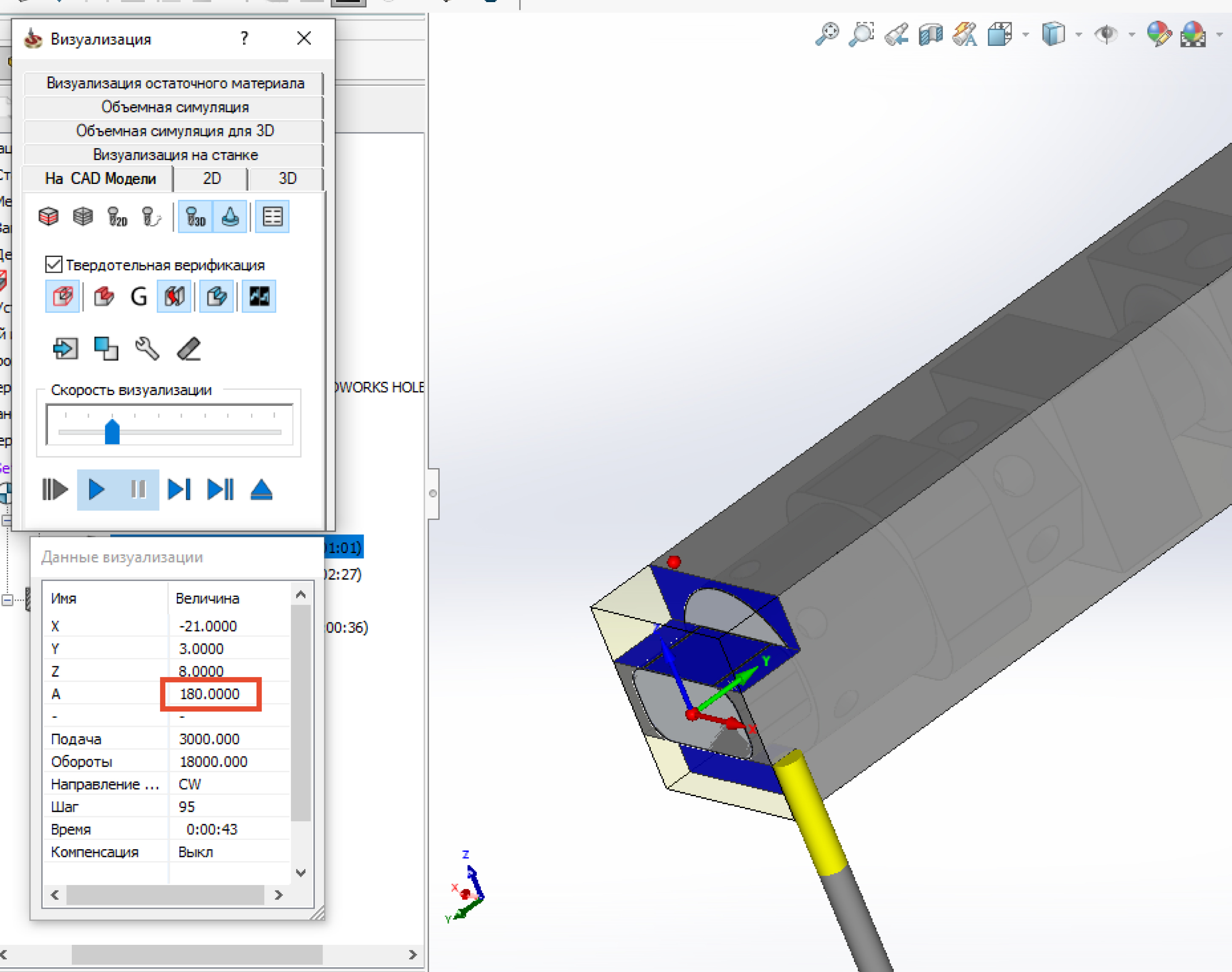

ПП BiYurov_v2_4y_axes.rar. Траектория контур, Делаю трансформацию на 180 гр. на визуализации все хорошо, перед переворотом на 180 по кадровым перемещениям появляется кадр 360 гр., а потом 180гр. В УП вместо переворота на 180 360гр. Это кривые руки или...
