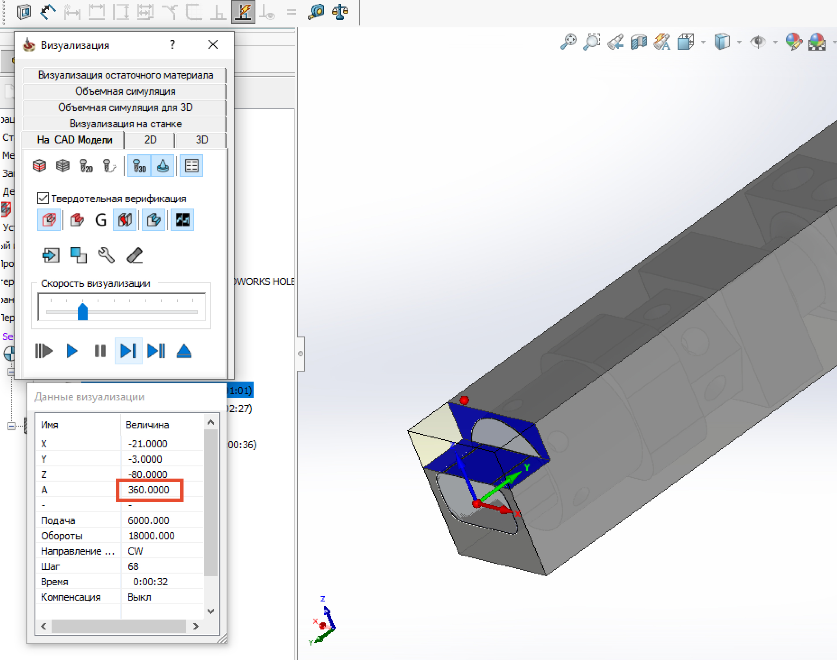

Сообщение NorNik »

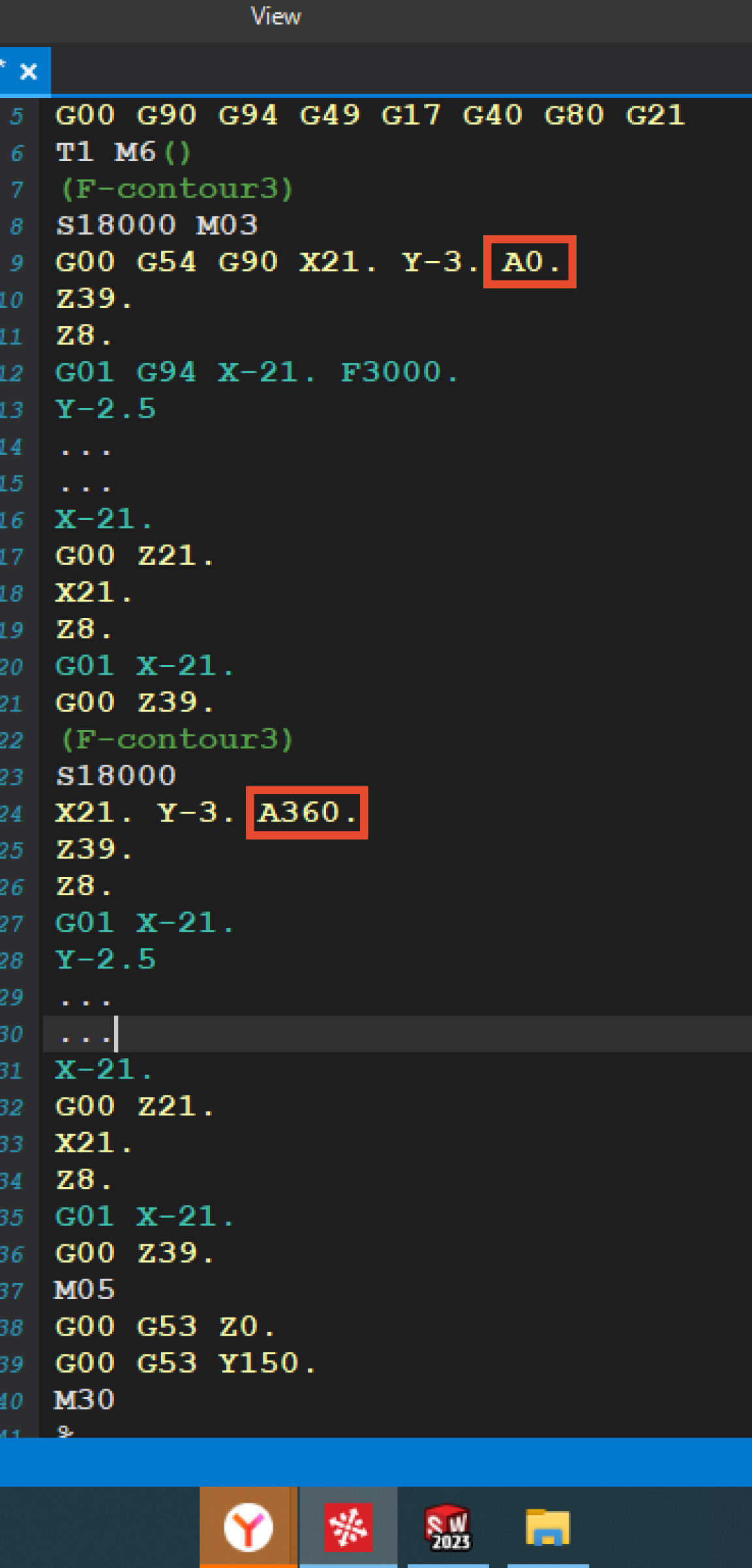

ПП BiYurov_v2_4y_axes.rar. Траектория контур, Делаю трансформацию на 180 гр. на визуализации все хорошо, перед переворотом на 180 по кадровым перемещениям появляется кадр 360 гр., а потом 180гр. В УП вместо переворота на 180 360гр. Это кривые руки или...
Снимок экрана1.jpg (17871 просмотр) <a class='original' href='./download/file.php?id=212514&sid=808159851c9675ee9e201db6ab870106&mode=view' target=_blank>Загрузить оригинал (1.36 МБ)</a>
Снимок экрана2.jpg (17871 просмотр) <a class='original' href='./download/file.php?id=212515&sid=808159851c9675ee9e201db6ab870106&mode=view' target=_blank>Загрузить оригинал (1.39 МБ)</a>
Снимок экрана3.jpg (17871 просмотр) <a class='original' href='./download/file.php?id=212516&sid=808159851c9675ee9e201db6ab870106&mode=view' target=_blank>Загрузить оригинал (1.4 МБ)</a>
Снимок экрана (6).jpg (17871 просмотр) <a class='original' href='./download/file.php?id=212517&sid=808159851c9675ee9e201db6ab870106&mode=view' target=_blank>Загрузить оригинал (717.05 КБ)</a>
