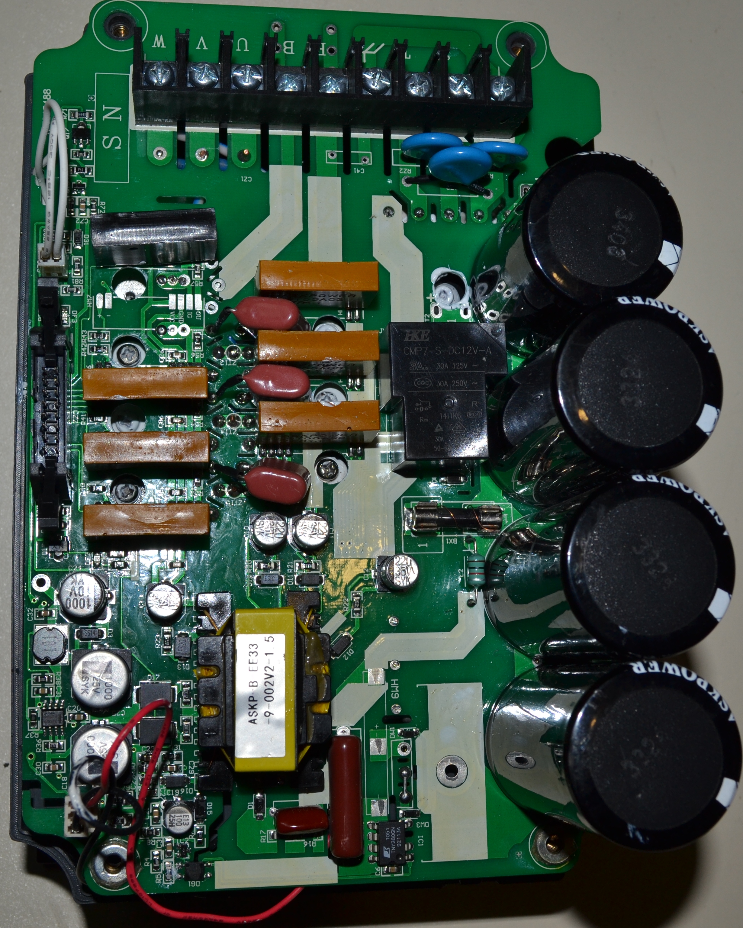

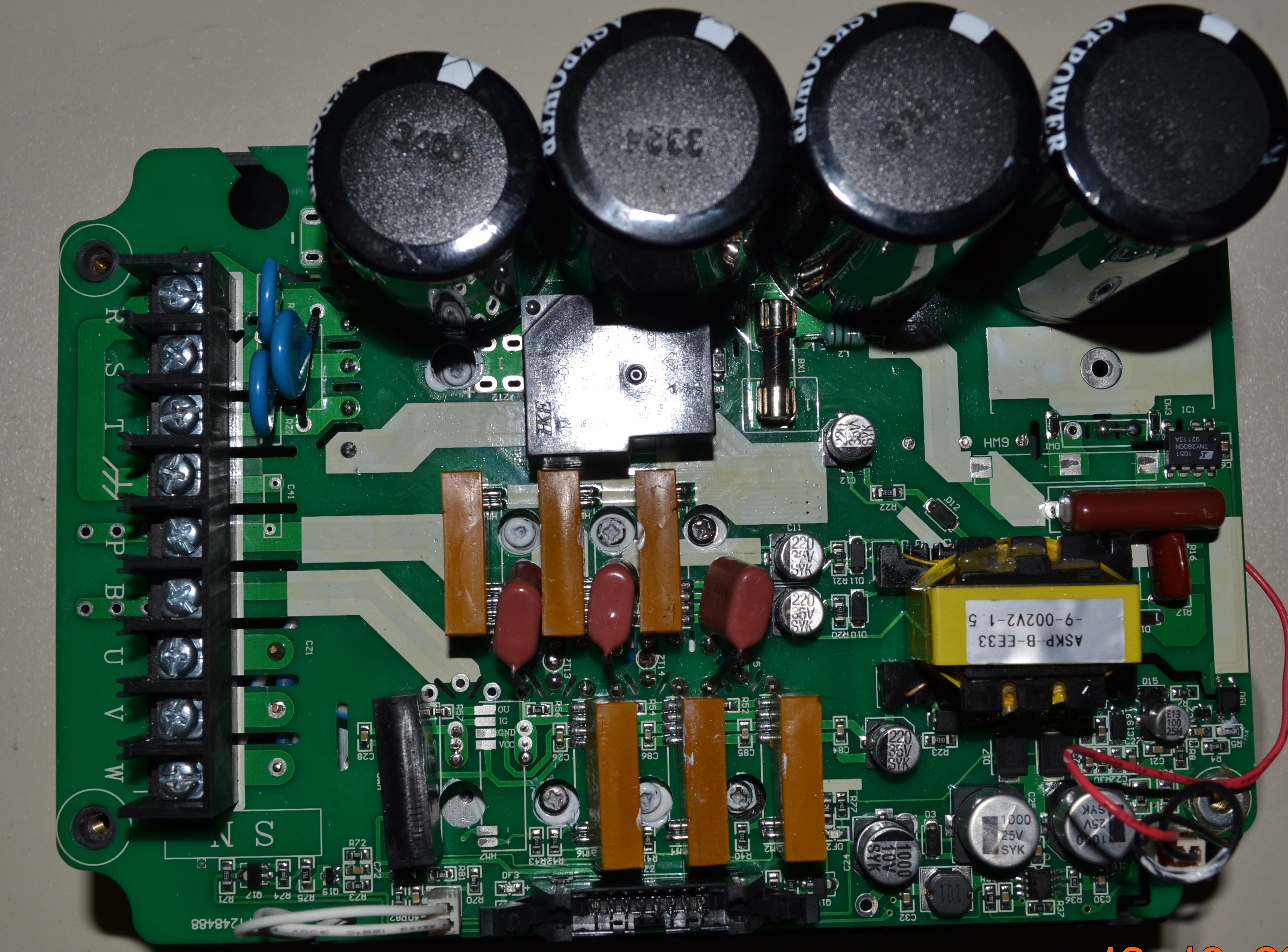

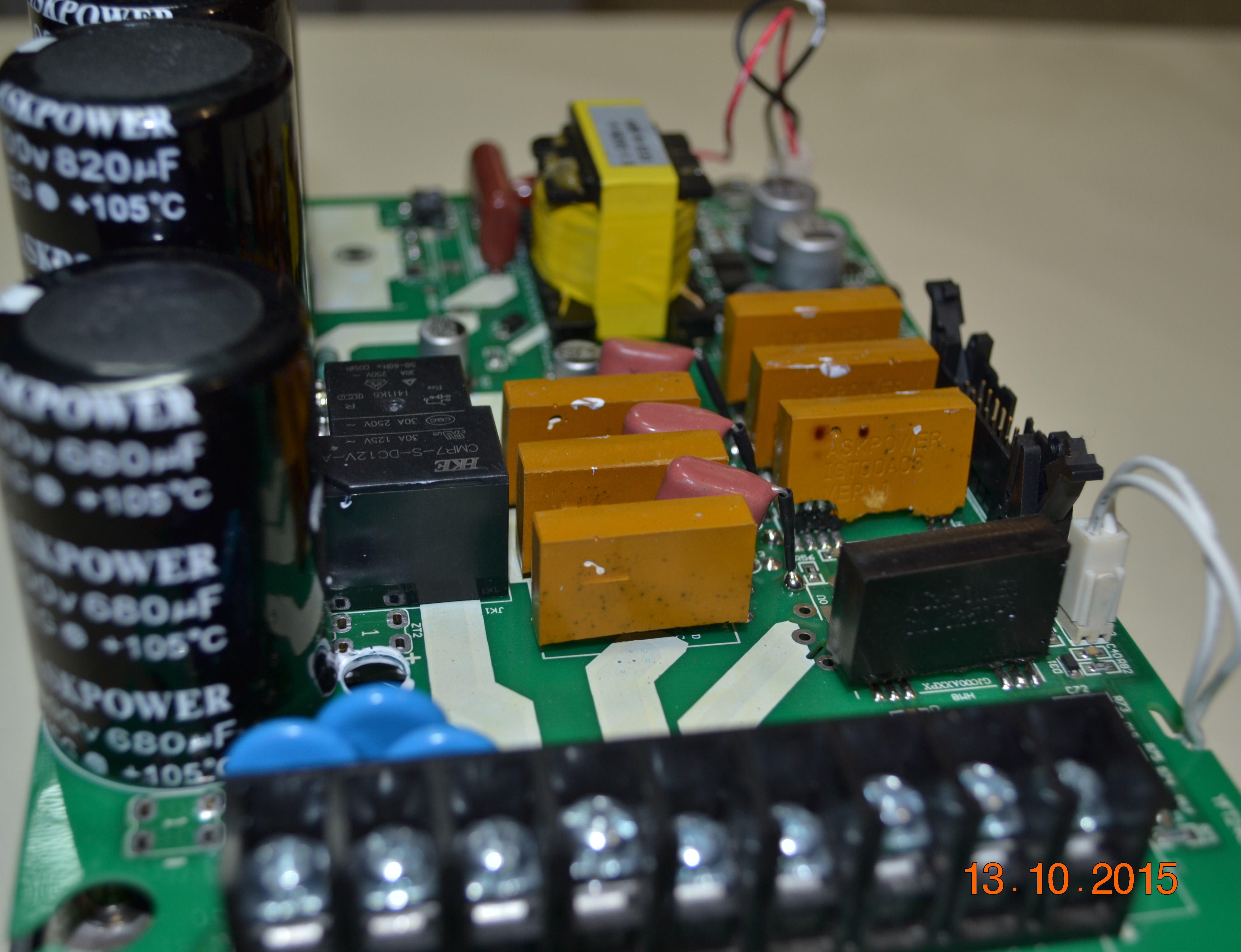

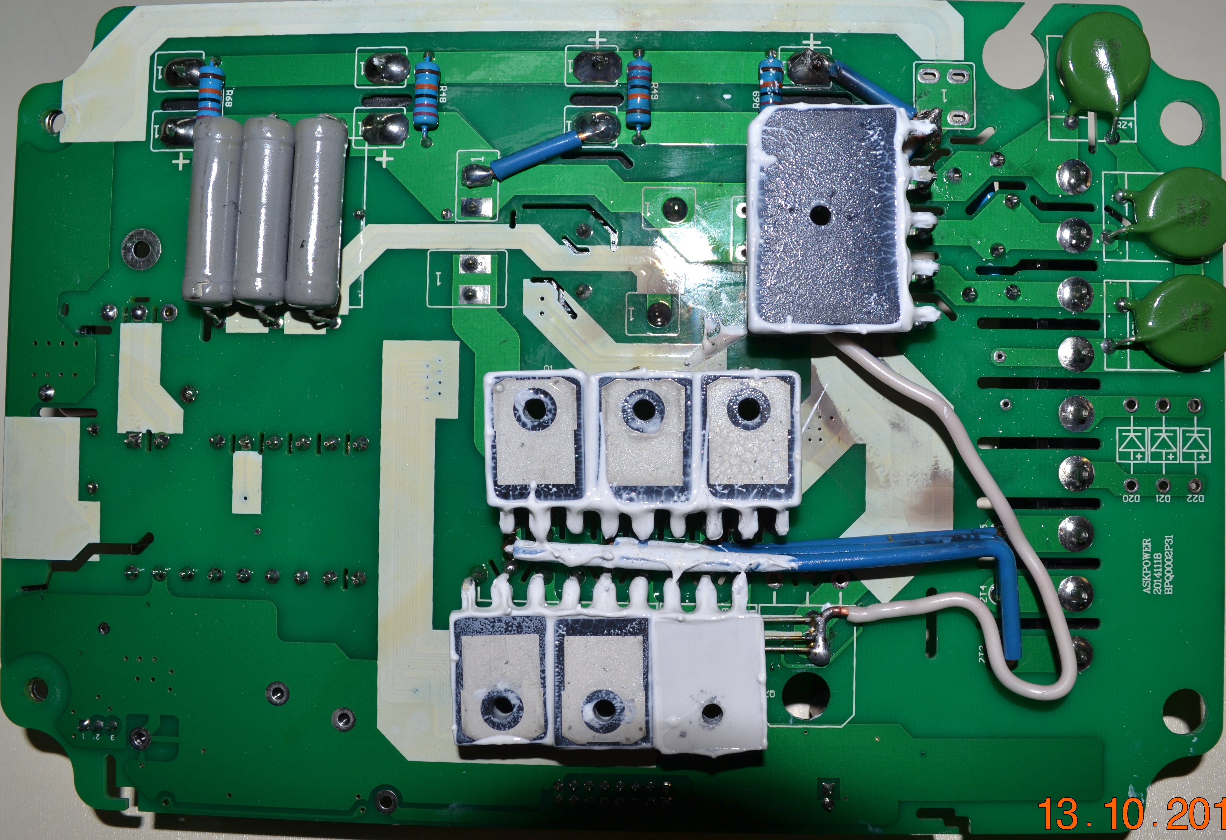

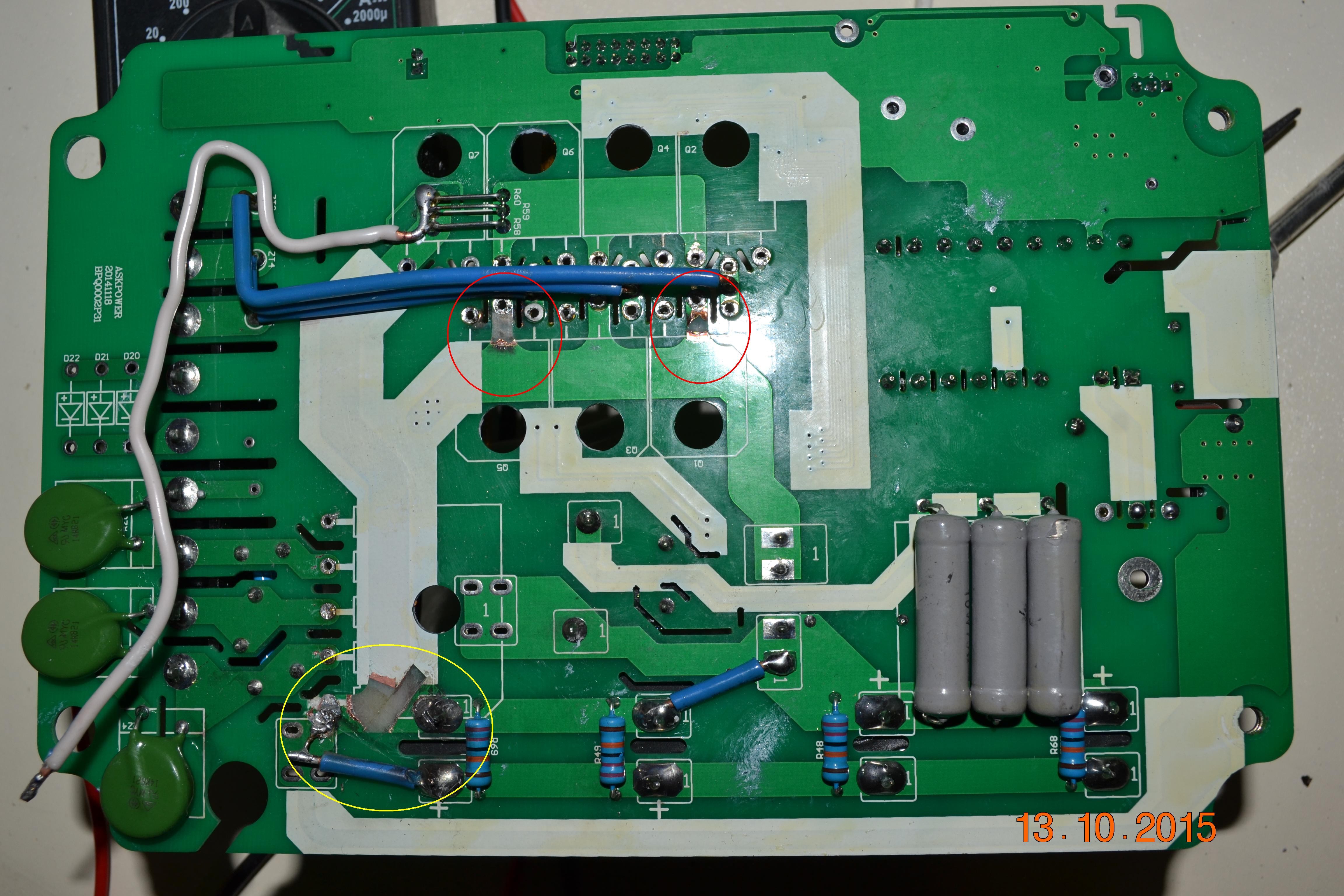

Вскрытие показало, что не все дорожки были обнаружены в первый раз, кроме того три из шести транзисторов(как я понимаю из постов выше) померли. Нашел еще два разрыва, которые коварно скрывались под транзисторами.
Из хороших, для меня, новостей- диодный мост целый. Я такой в России не находил, только на Алиэкспрессе или Алибабе, а по аналогам я не ориентируюсь.
Надеюсь, что фото информативные:

А вот те два разрыва, которые я не нашел в первый раз
DSC_0013.JPG (3375 просмотров) <a class='original' href='./download/file.php?id=60620&mode=view' target=_blank>Загрузить оригинал (1.18 МБ)</a>

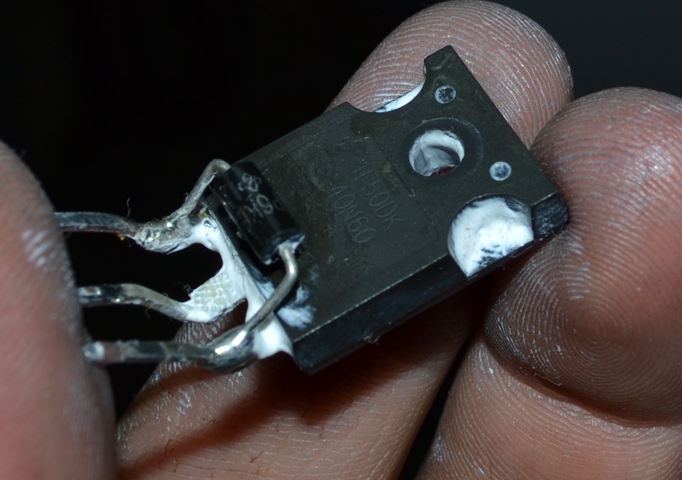

Транзисторы называются так:
1E50DK
FGH40N60
SFD
DSC_0014.JPG (3375 просмотров) <a class='original' href='./download/file.php?id=60613&mode=view' target=_blank>Загрузить оригинал (600.04 КБ)</a>

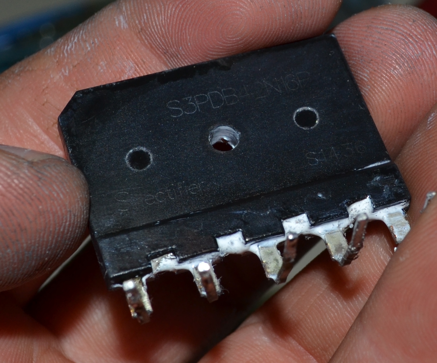

Диодный мост:
S3PDB42N16P
Sirectifier
S1436
DSC_0017.JPG (3375 просмотров) <a class='original' href='./download/file.php?id=60619&mode=view' target=_blank>Загрузить оригинал (891.56 КБ)</a>

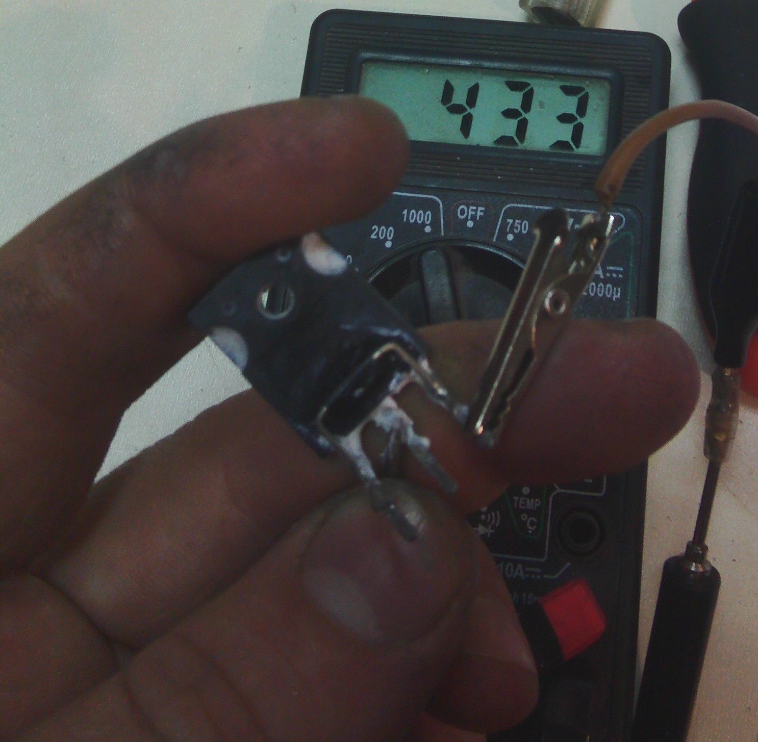

Диодный мост:
6 пар в одну сторону 470-480 мВ
Крайние в одну сторону 1000 мВ
В другую сторону не "звонятся" не те 6 не крайние!
Транзисторы:
3 штуки "пищат" при любых комбинациях все три контакта :cry: Я так понимаю они под замену.
3 штуки вроде живые
N1X писал(а):Если выпаять и развернуть маркировкой на себя, то слева на право выводу: 1. Затвор 2. Сток (Коллектор для IGBT) 3. Исток (Эмитер для IGBT).
Затвор у исправного транзистора никуда не звонится. Если на исток + а на сток минус - падение должно быть 0,3-0,6В (диодный переход). Если перевернуть щупы - то звониться не должен. Если звонится - замкните проводом исток на затвор - если всеравно звонится то труп.
Все слово в слово:
IMG_20151013_205527.jpg (3375 просмотров) <a class='original' href='./download/file.php?id=60622&mode=view' target=_blank>Загрузить оригинал (318.2 КБ)</a>
Получается, что нужно кинуть перемычки для убитых дорожек и найти нужные транзисторы? Наверняка есть аналоги.

Re: Мой "небольшой гравер" по цветным металлам "Atom 500x700
AlexNikov писал(а):не помешало бы отпаять диоды и проверить их
Это сапрессоры почти наверняка. По маркировке будет ясно, но да, проверить лишним не будет.
Те транзисторы у которых куда-то звонится затвор почти всегда унасят с собой на тот свет цепи управления. Запаяв новые транзисторы получим снова бах.
FGH40N60 удовольствие не дешевое, а т.к необходимых навыков маловато, простейшим способом проверки будет разведка боем:
покупаешь IRF840 или еще что-то дешевое, запаиваешь вместо FGH все 6. Вместо шпинделя подключаешь 3 лампочки звездой (ватт по 25 для начала можно). Частотник подключаешь через стоваттную лампочку к питанию. При включении лампа на питании должна ярко мигнуть и почти или полностью погаснуть. После этого можно пытаться включить вращение "мотора". Лампы на выходе должны также начать светиться (правда тут может вылезть нюанс - лампа на входе просадит питание и частотник будет перезагружаться при попытке закрутить мотор).
Если же при попытке включить вращение лампа на входе ярко загориться, то похоже что-то еще дохлое имеется...

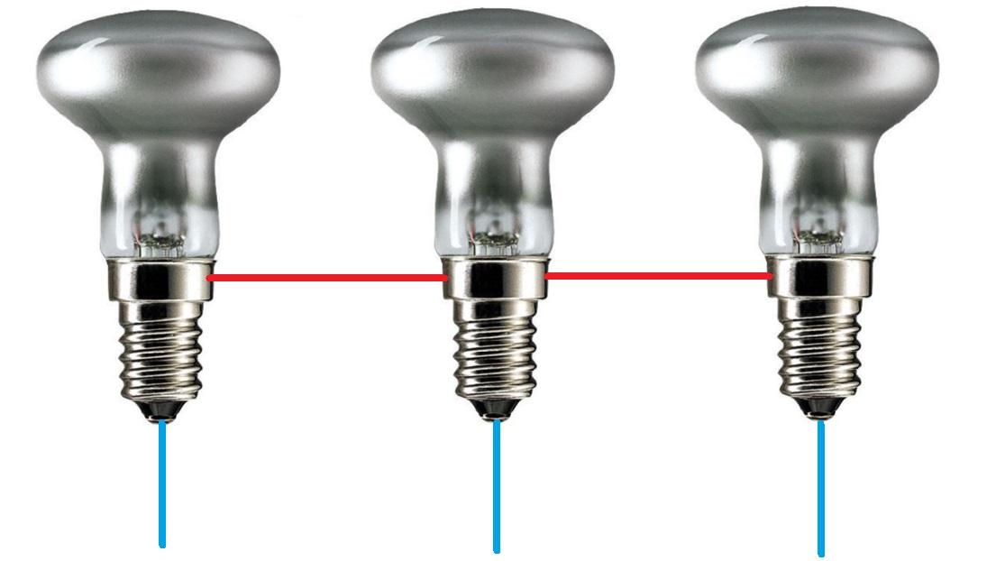

N1X писал(а):Частотник подключаешь через стоваттную лампочку к питанию.
Не совсем понимаю как лампочку подключить, она же просто гореть будет постоянно, или через нее один провод проходит, например, фазный? :oops:
N1X писал(а): подключаешь 3 лампочки звездой
Я правильно понимаю как лампочки подключать?
Безымянный.jpg (3268 просмотров) <a class='original' href='./download/file.php?id=60648&mode=view' target=_blank>Загрузить оригинал (87.54 КБ)</a>

Atom42 писал(а):Я правильно понимаю как лампочки подключать?
Может красный провод нужно на землю?

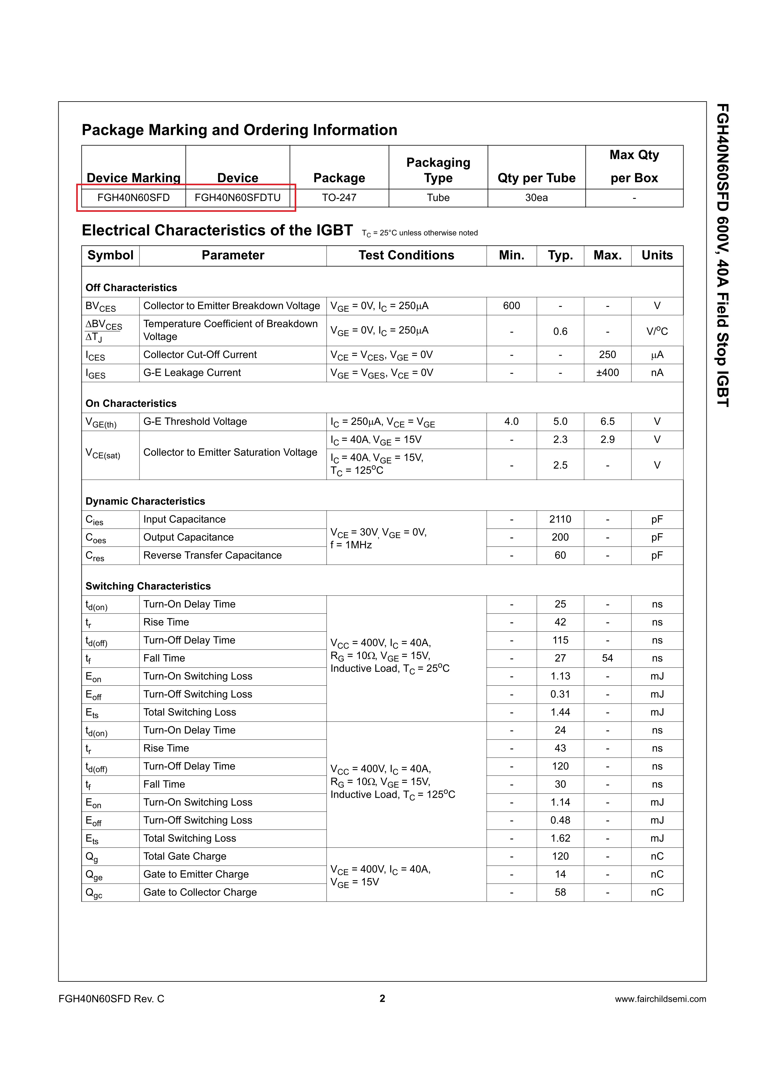

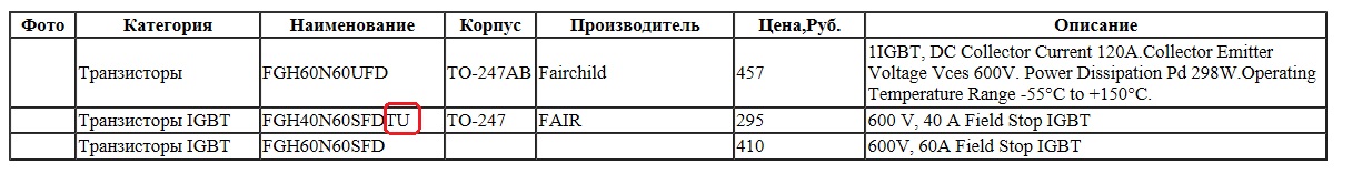

У себя в городе нашел FGH40N60SFDTU
Скажите это то что нужно, а то там приписка TU смущает?
Безымянный.jpg (3229 просмотров) <a class='original' href='./download/file.php?id=60650&mode=view' target=_blank>Загрузить оригинал (82.76 КБ)</a>

Atom42 писал(а):
AlexNikov писал(а):Он не должен звонить ни в одну ни в другую сторону.
Хорошо, что они целые.
А эти диоды, для проверки с лампочками, нужно перепаивать на IRF480?
Это он же:
