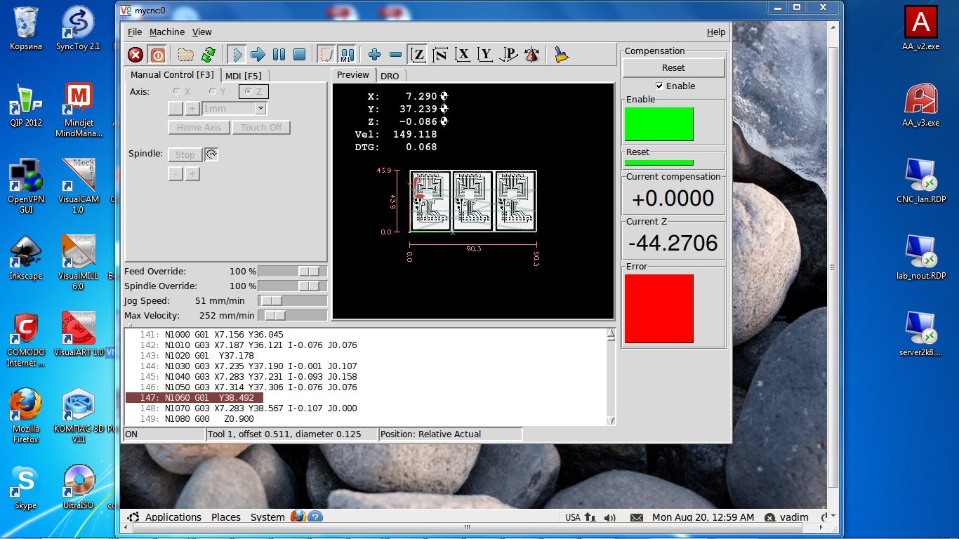

Здравствуй, спасибо за твой труд, сконфигурировал я все как написано на форуме, фрезой прозванивает текстолит и составляет карту высот, но у меня возникла проблема, о которой на форуме нет упоминания:
после старта программы у меня не включается компенсация по оси Z
Тоесть:
1) составляется карта
2) нормально без ругани этот фаил включается с ожиданием на обработку 10 секунд
3) переключается система координат, но счастья не происходит:
-индикаторы леды горят зеленым, сообщая что компенсация включена
-цифровой показометр текущей компенсации показывает нули и не меняется
-цифровой показометр текущей высоты показывает неадекватную завышенную высоту. (между фрезой и текстолитом свободно помещается лист бумаги, хотя пишет высоту -0.085мм)
Помоги пожалуйста, будь добр. Мне просто позарез нужна эта функция при гравировке плат. Без этой компенсации 80% текстолита уходит в брак.

Re: EMC2 и неровная поверхность гравировки [РЕШЕНО]
Так, а вообще компенсация включается? Т.е. если нажать reset, а потом enable на панели PyVCP компенсация включается или нет?
И как ты проверяешь, работает она или нет?
Сообщение vadim063 »
Да, это у меня работает. Опеределяю визуально: я знаю, если заглубить фрезу на 0.085мм в текстолит, она гарантированно обязанна срезать медь (опыт из mach3).
Тут в лучшем случае фреза неравномерно отполирует медь, или вообще ее даже не заденет ни в одной точке (под работающей фрезой можно протащить белый лист бумаги и он не порежется. Его толщина 0.14мм). Плюс чисто интуитивно: наверное этот показометр текущей компенсации вы делали не для отображения не меняющихся нулей. Скриншот прилагаю.
Сообщение 2cme »
Из принтскрина выидно что компенсация не включиласть, т.к. индикатор Error красный, а должен быть зеленый!
Все инидикаторы при положительном включении должны быть зеленые!
