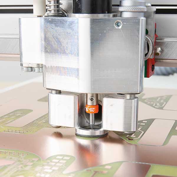

Ник а там нечо сложного вот можно таково монстра зделать
gravir11.jpg (3767 просмотров) <a class='original' href='./download/file.php?id=6508&mode=view' target=_blank>Загрузить оригинал (26.72 КБ)</a>
:hehehe: меня вот что напрягает
была както версия лайоута которая общую шину сливала с дорожками и потом эта версия резко исчезла с просторов тырнета :cry: терь приходится применять полигон а ет очень гиморно особенно с большими платами
