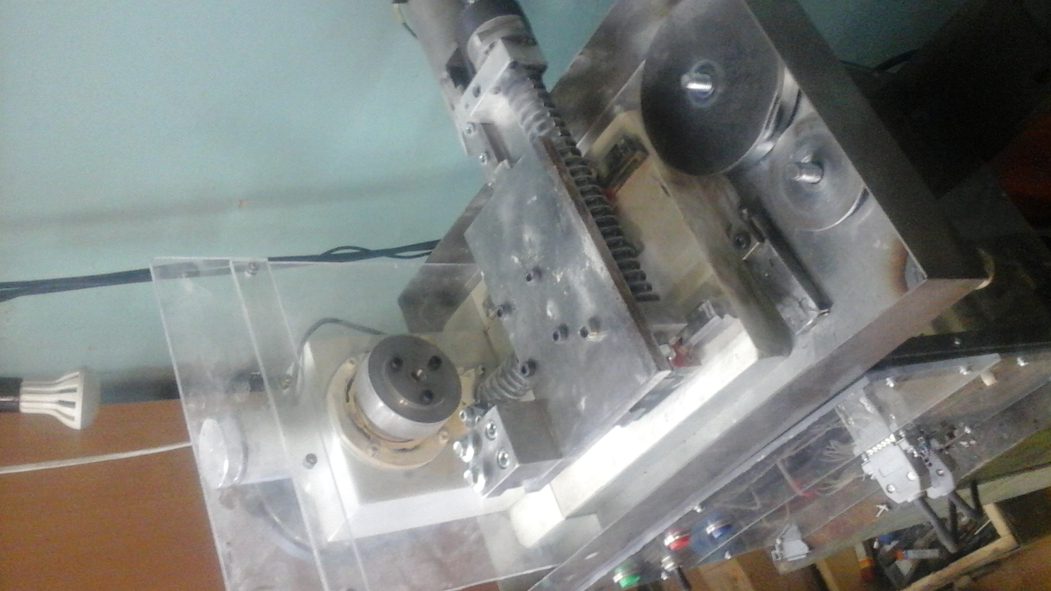

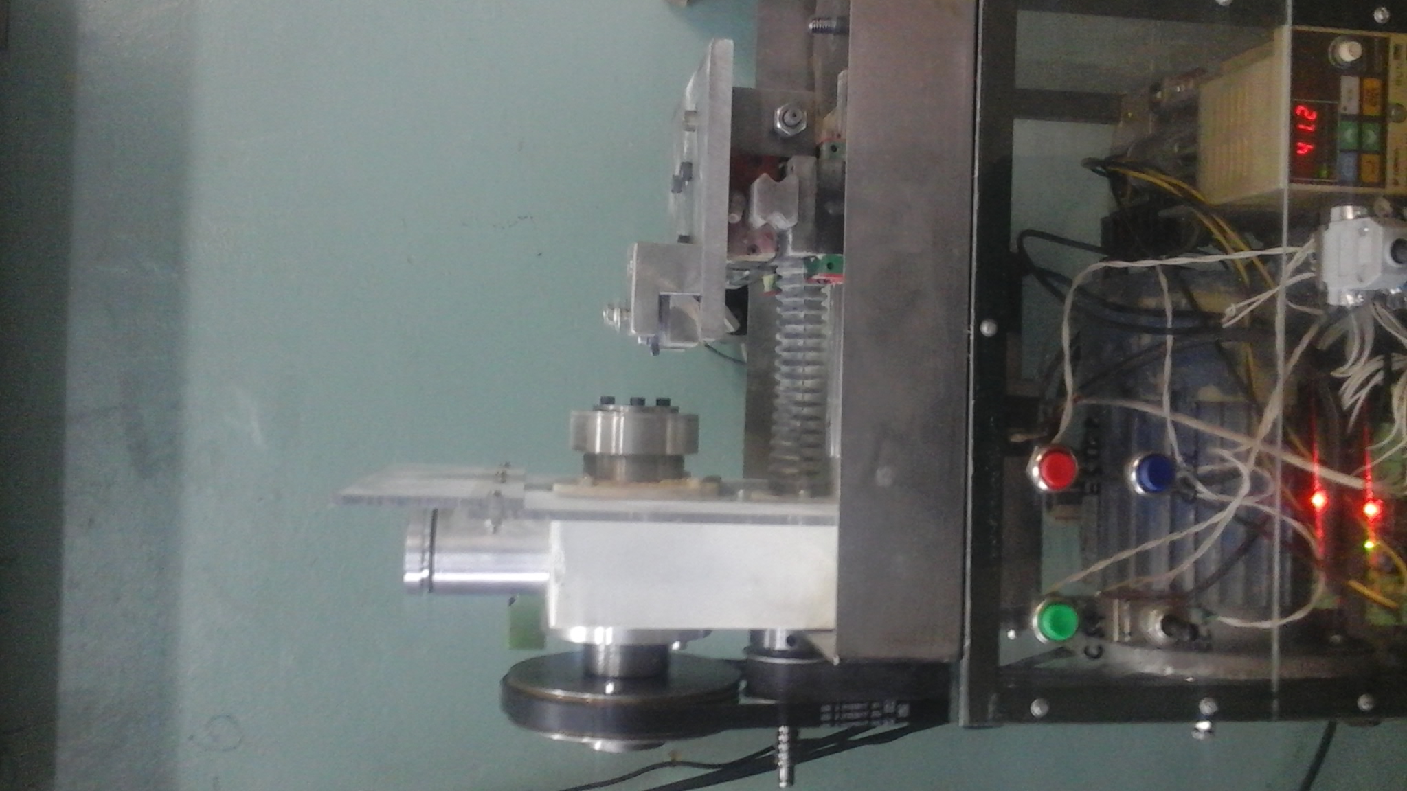

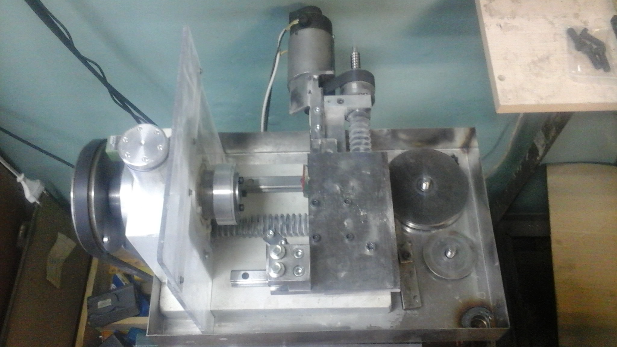

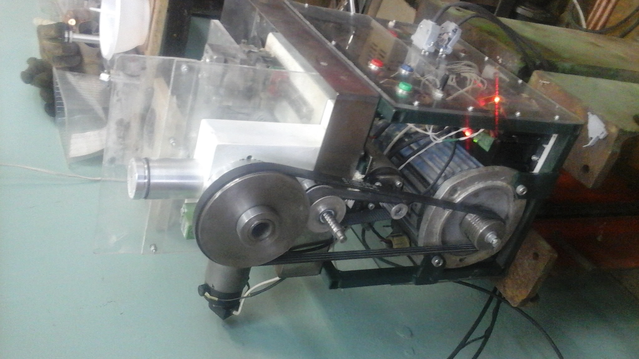

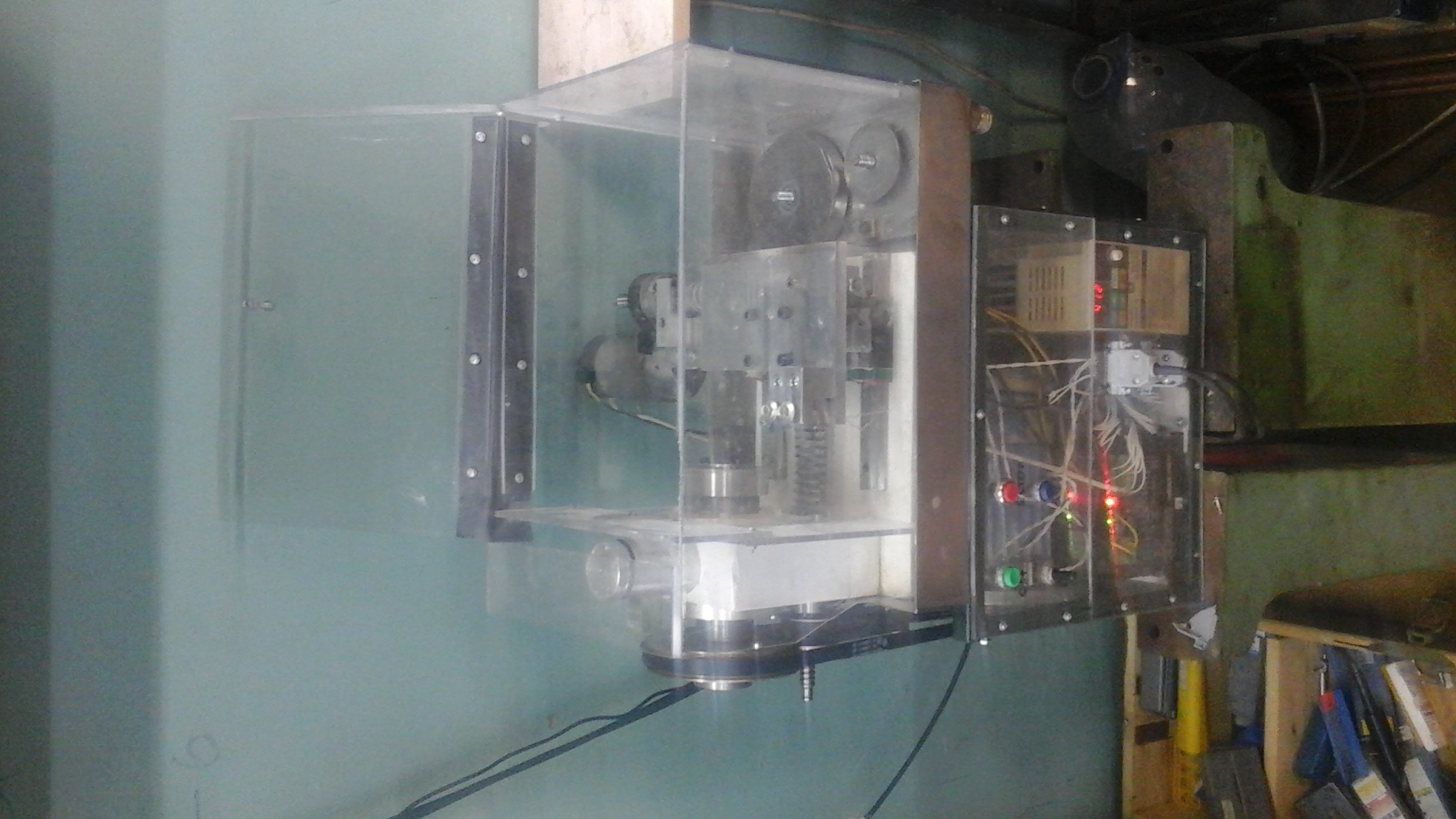

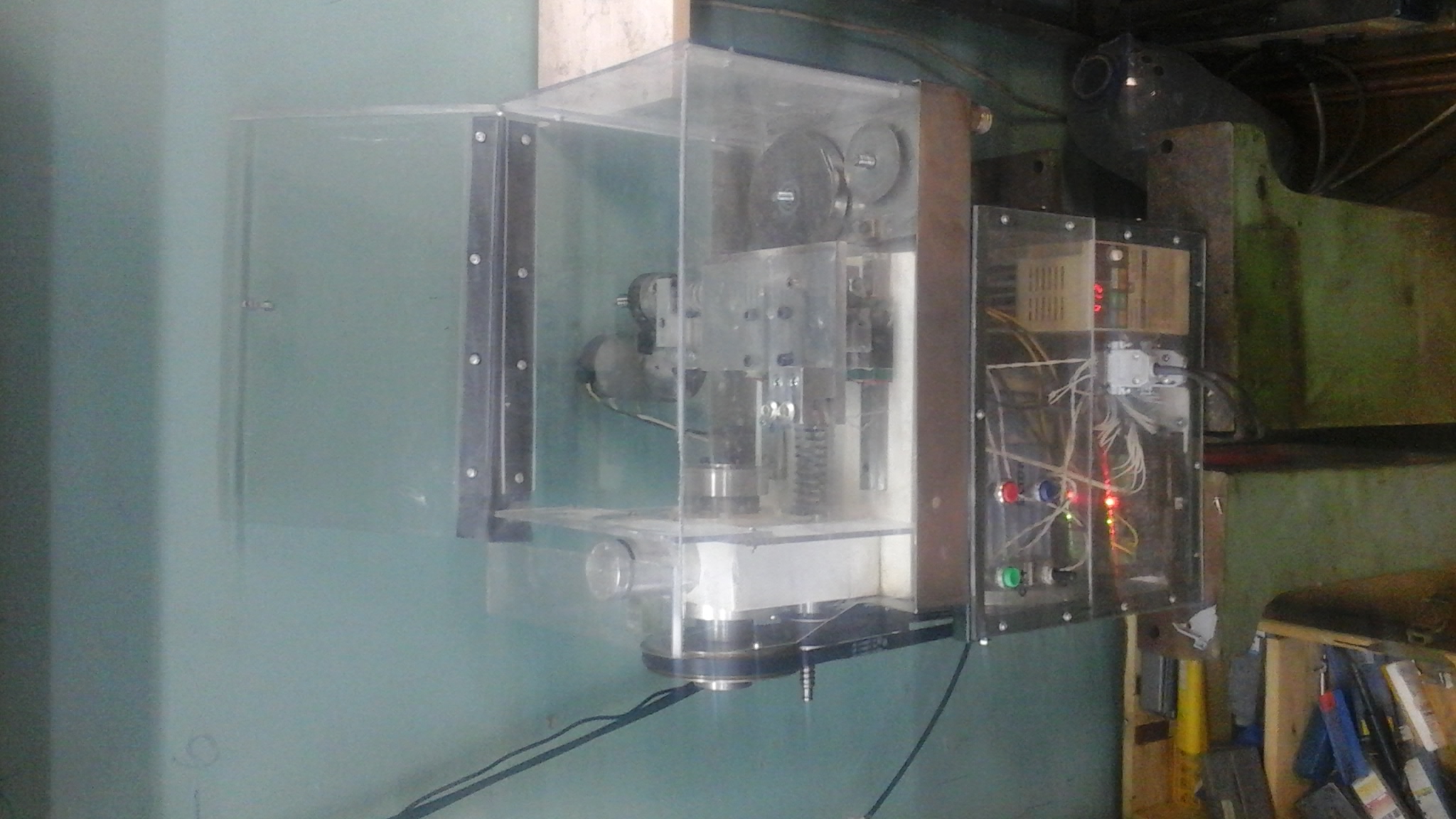

Мелкий станок строил для обточки колец из стеклотекстолита. Заказчик ежемесячно скидывает их тысяч на 25-30, работы на пару дней, но много пыли - вот и придумал пылезащищенный станочек с вытяжкой. В остальное время станочек работает с дюралевым прутком, точит мелочь.

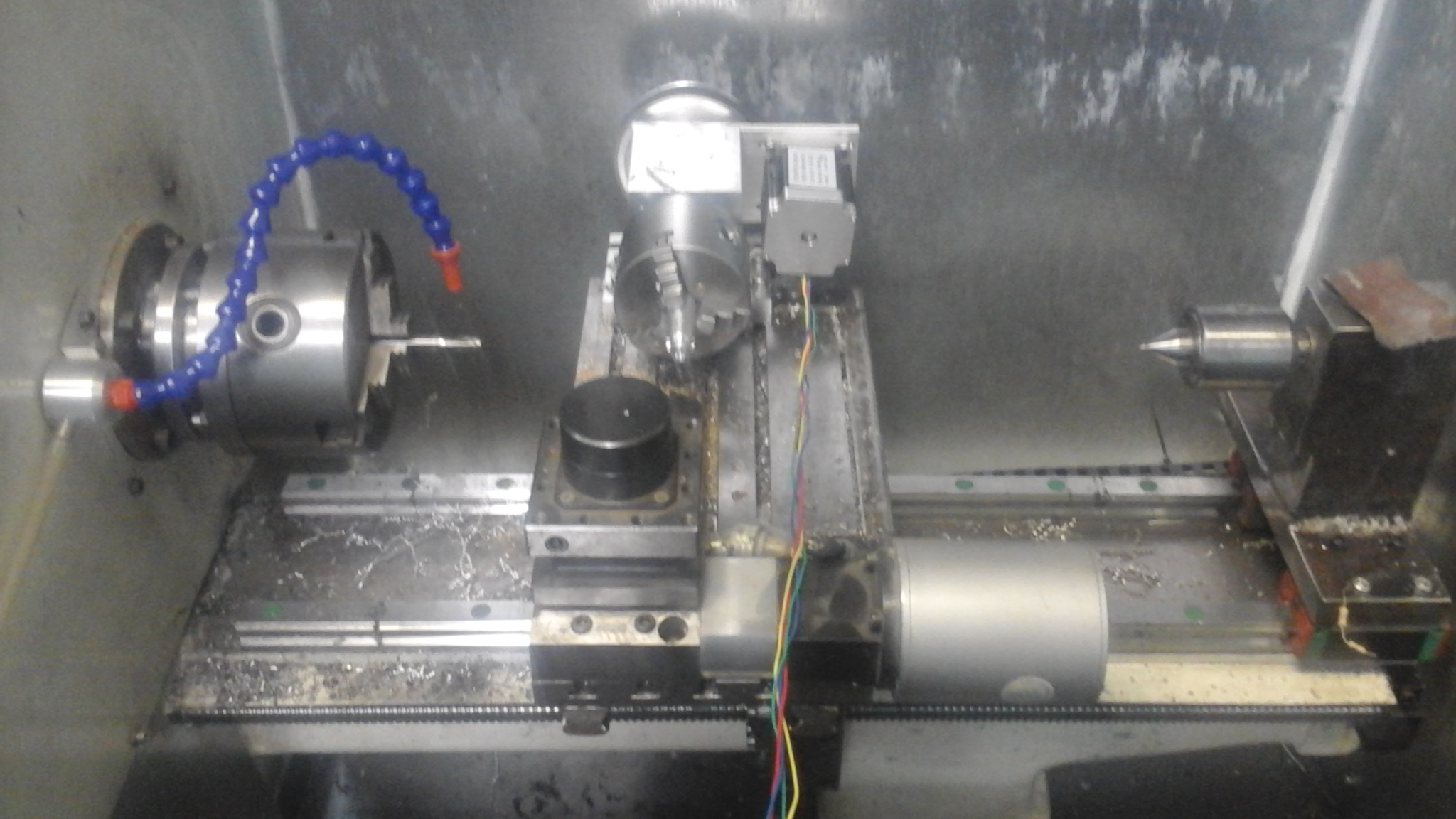

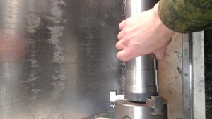

magnetic писал(а):Вот я и точу второй год и шестой десяток тысяч деталек на ушатаном тв6 очпушеном за 10 часов рабочего времени :)
Ага, видимо вы поставили туда швп 40 мм в диаметре, и умалчиваете этот момент :hehehe:
А без шуток, вот этот мелкий станочек для текстолита, при проточке планшайб по месту уверенно грыз материал на диаметре 70мм, по 0,2 на съем, со скоростью 40 мм/мин. Хоть бы пикнул! И всё бы ничего, но материал этот - х12ф1 и 40х13. Притом что у него китайские швп 1204, найденные в шкафе с чпу-хренью, шкивы с ремнями от электрорубанка, и самодельные сервы из болгарских моторов. Так что мне кажется абсурдным молиться на металлоемкость оборудования и пятикратный запас прочности некоторых его деталей. Станок должен много резать, а не много весить.

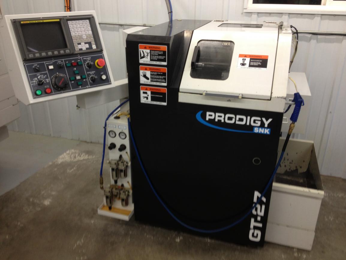

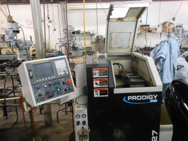

И Александр (Зампотех) - тоже со своей стороны прав. Он пишет все применительно к СВОЕЙ ситуации и СВОИМ потребностям. и для его задач нафиг 40ые винты не нужны. не у всех же суппорт весит 300 кг без револьвера... Более того - станками формата ИЖа и Кашки все не заканчивается и не ограничивается. Это мы тут пляшем от того что есть. и по сути реально то не имеем вообще выбора в классе малых станком. потому что их тупо нету. не выпускала наша промышленность маленькие ЧПУ станки. всякие 1700-ые не в счет. их было не шибко много и найти практически нереально. а по сути то для хобистов даже станок формата ИЖа обычно избыточен. я бы если бы была возможность с огромным удовольствием купил бы что-то подобное:
20402.jpg (3268 просмотров) <a class='original' href='./download/file.php?id=131680&mode=view' target=_blank>Загрузить оригинал (128.46 КБ)</a>
image.jpg (3268 просмотров) <a class='original' href='./download/file.php?id=131681&mode=view' target=_blank>Загрузить оригинал (82.93 КБ)</a>
дык нету... :(
По этому критерий оценки станка может быть один - справляется он со своей работой или нет. если справляется - че дальше обсуждать то...

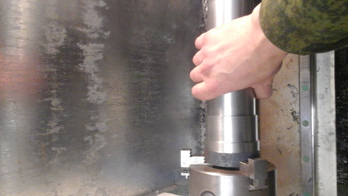

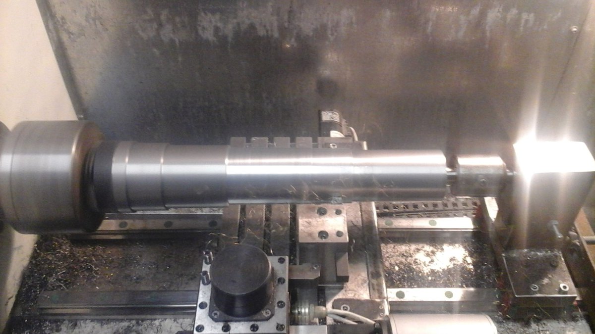

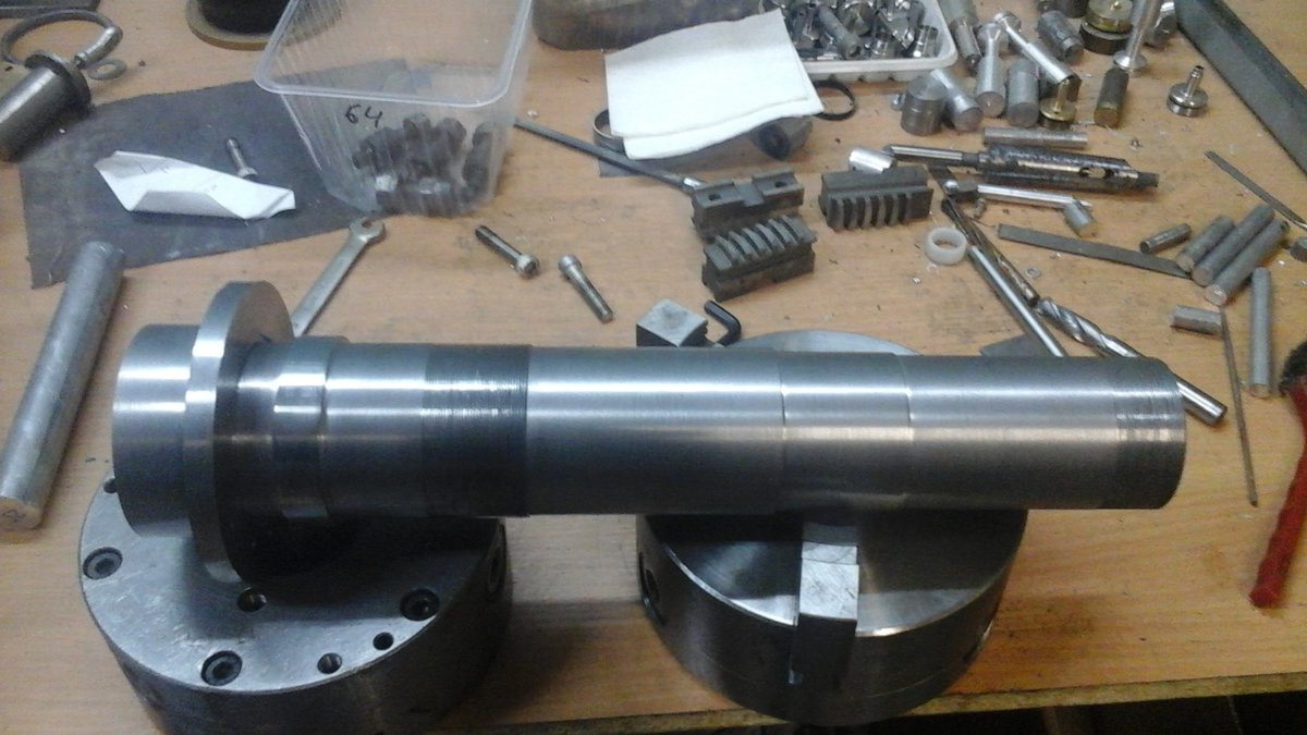

20180206_163225.jpg (3250 просмотров) <a class='original' href='./download/file.php?id=131697&mode=view' target=_blank>Загрузить оригинал (572.97 КБ)</a>

Zampoteh, какие режимы использовались для точения шпинделя? Сколько по времени заняло? Я без подкола спрашиваю, реально интересно.
