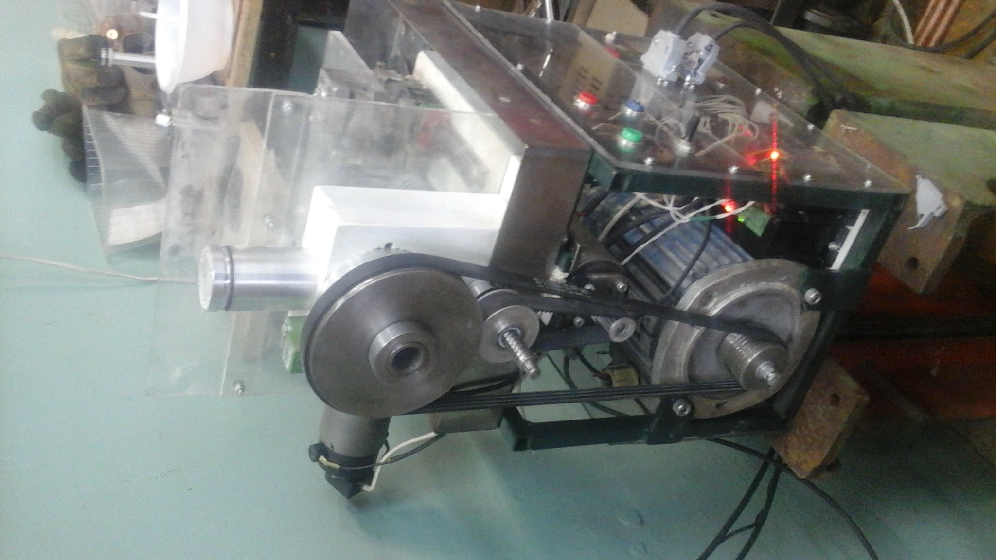

У меня пока тоже наметки. Со стороны ПБ я думаю ограничить рабочую зону поперечным щитом, составным конечно, с другой стороны закрепить рамку из квадратной трубы, по форме сечения короба, на нее подвесить полиэтиленовую пленку. Туда брызги летят мало, а пленка это очень легко и просто, при необходимости откидывается, например для удаления стружки. Верх и зад из одного листа, а спереди на двух палках катается дверца из поликарбоната, возможно с рамкой для жесткости.

Мелкий станок строил для обточки колец из стеклотекстолита. Заказчик ежемесячно скидывает их тысяч на 25-30, работы на пару дней, но много пыли - вот и придумал пылезащищенный станочек с вытяжкой. В остальное время станочек работает с дюралевым прутком, точит мелочь.
20180205_105851.jpg (3228 просмотров) <a class='original' href='./download/file.php?id=131483&mode=view' target=_blank>Загрузить оригинал (600.27 КБ)</a>
20180205_105933.jpg (3228 просмотров) <a class='original' href='./download/file.php?id=131484&mode=view' target=_blank>Загрузить оригинал (635.01 КБ)</a>
20180205_105948.jpg (3228 просмотров) <a class='original' href='./download/file.php?id=131485&mode=view' target=_blank>Загрузить оригинал (661.61 КБ)</a>
20180205_110004.jpg (3228 просмотров) <a class='original' href='./download/file.php?id=131486&mode=view' target=_blank>Загрузить оригинал (569.04 КБ)</a>
20180205_110015.jpg (3228 просмотров) <a class='original' href='./download/file.php?id=131487&mode=view' target=_blank>Загрузить оригинал (638.88 КБ)</a>

А без шуток, вот этот мелкий станочек для текстолита, при проточке планшайб по месту уверенно грыз материал на диаметре 70мм, по 0,2 на съем, со скоростью 40 мм/мин. Хоть бы пикнул! И всё бы ничего, но материал этот - х12ф1 и 40х13. Притом что у него китайские швп 1204, найденные в шкафе с чпу-хренью, шкивы с ремнями от электрорубанка, и самодельные сервы из болгарских моторов. Так что мне кажется абсурдным молиться на металлоемкость оборудования и пятикратный запас прочности некоторых его деталей. Станок должен много резать, а не много весить.

У меня на первой переделанной твшке на зет стоит швп 2005, потому что она была на пурике дешевле чем 1605. На вторую переделанную твху, более озлобленную, я поставил 1605 на зет. Станок спокойно тащит в сталь сверло ф15, работает нормально.
