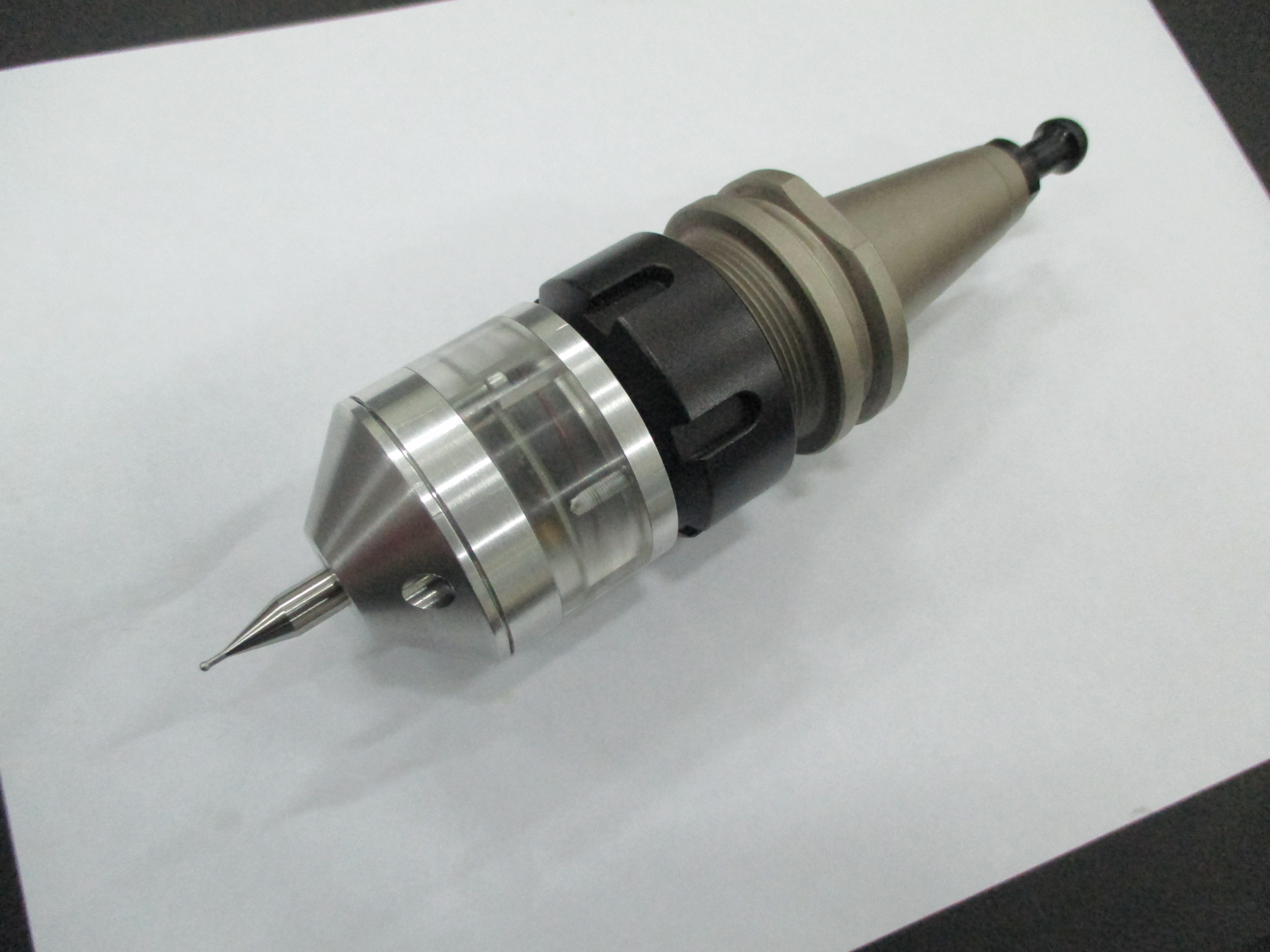

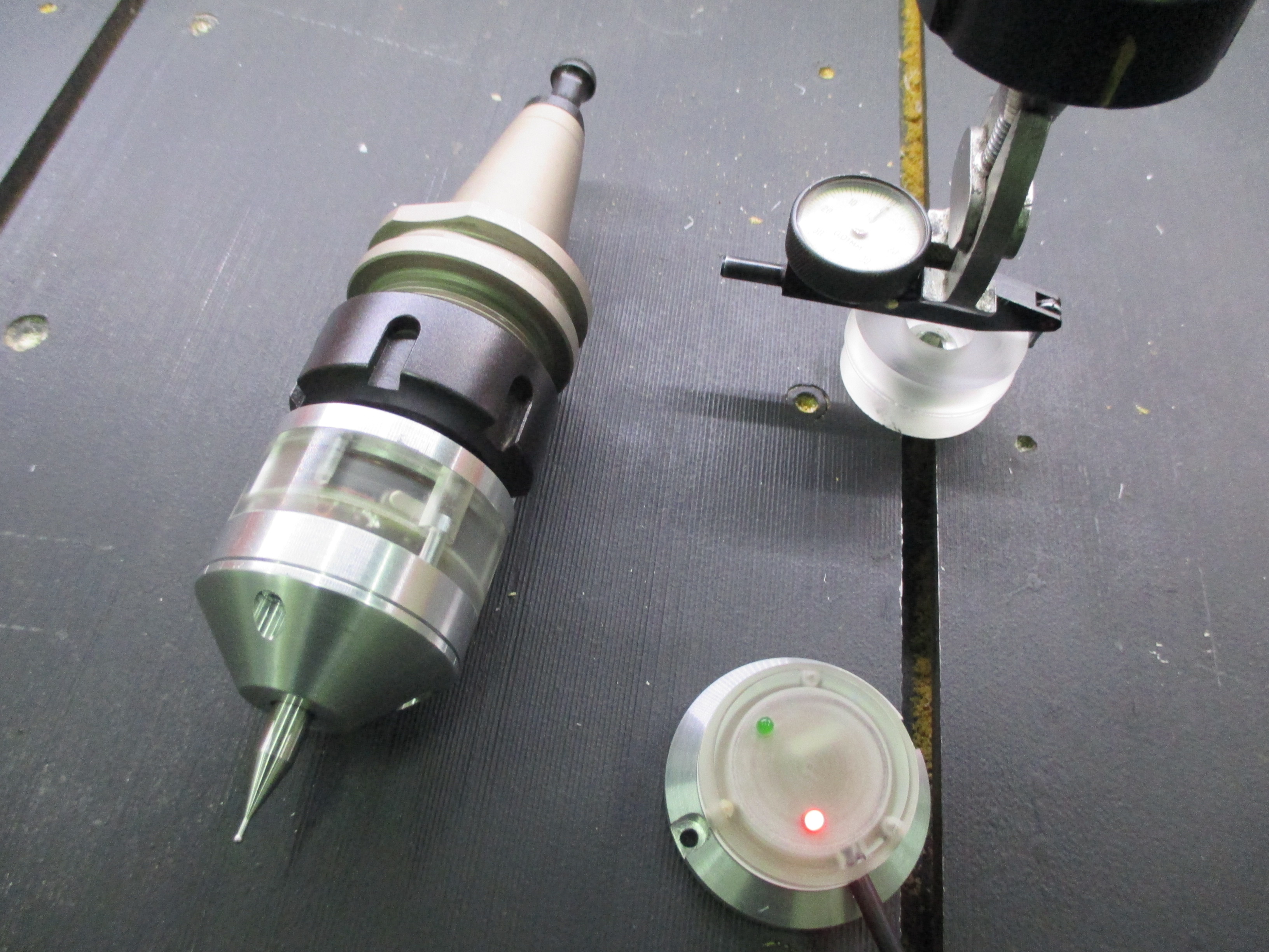

Как и обещал:
Видео работы и тест на точность
http://www.youtube.com/watch?v=0zhqoOTq ... e=youtu.be
http://www.youtube.com/watch?v=CcWJ3oh1 ... e=youtu.be
IMG_0380.jpg (4489 просмотров) <a class='original' href='./download/file.php?id=40889&mode=view' target=_blank>Загрузить оригинал (1.8 МБ)</a>
IMG_0370.jpg (4489 просмотров) <a class='original' href='./download/file.php?id=40890&mode=view' target=_blank>Загрузить оригинал (2.14 МБ)</a>
В качестве обмеряемой детали - оргстекляшка.
На видео, где идёт поиск центра заготовки видно что стрелка при обкате индикатором отклонилась примерно на 1 деление.
Тест точности перед съёмкой проводился 3 раза и всегда индикатор показывал отклонение в одно деление. Из этого я заключаю что мой сканер достаточно точный, а одно деление - это неперпендикулярность направляющих оси Z относительно стола.
Было огромное желание испытать сканер на обрабатывающем центре. И возможность такая была. Но много мучений с програмированием и подключением.
Когда будет возможность - испытаю сканер на обрабатывающем центре и сниму более качественное видео.
Re: Самодельный центроискаткль: процесс изготовления
На 0,15 второго видео видно как щуп "изгинается". Такое ощущение что щуп воткнулся, а станок еще продолжает ехать
CNC-Logic
Сообщения: 1540
Репутация: 815
Откуда: г.Новосибирск
Сообщение CNC-Logic »
aftaev писал(а):На 0,15 второго видео видно как щуп "изгинается". Такое ощущение что щуп воткнулся, а станок еще продолжает ехать
Макрос поиска центра отверстия надо будет немного подправить:
Я в него добавлю отъезд от стенки после первого касания(когда щуп страшно гнётся!) и второе касание на замедленной подаче.

Суть не в макросе, а о задержке. В Макросе G31. Пробник срабатывает, а ось еще едит. Если кто то в макросе скорость раза в 2 увеличит будет вообще выламывать щуп?

aftaev писал(а):Шерлок Холмс, а что будет если поиск будет вниз G31 Z-50 F1500 ? Пробник выломает?
Да, выломает. Мой сканер и сканер Ренишоу - разные "весовые" категории. И на F1500 я свой сканер гонять не собираюсь.
