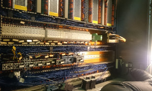

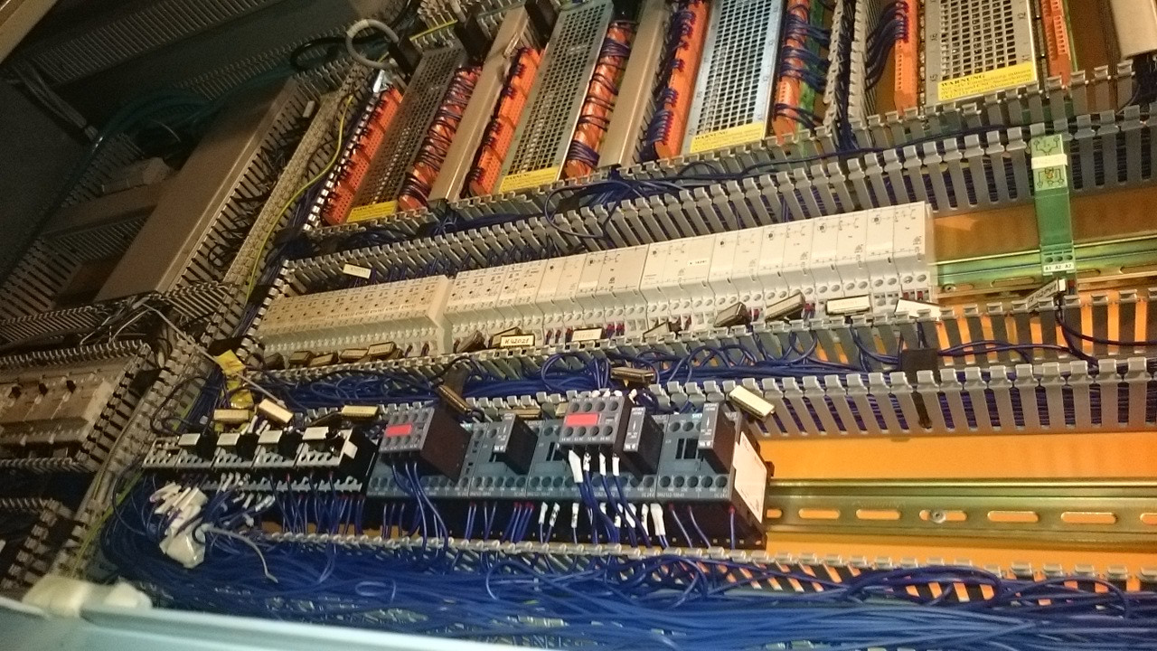

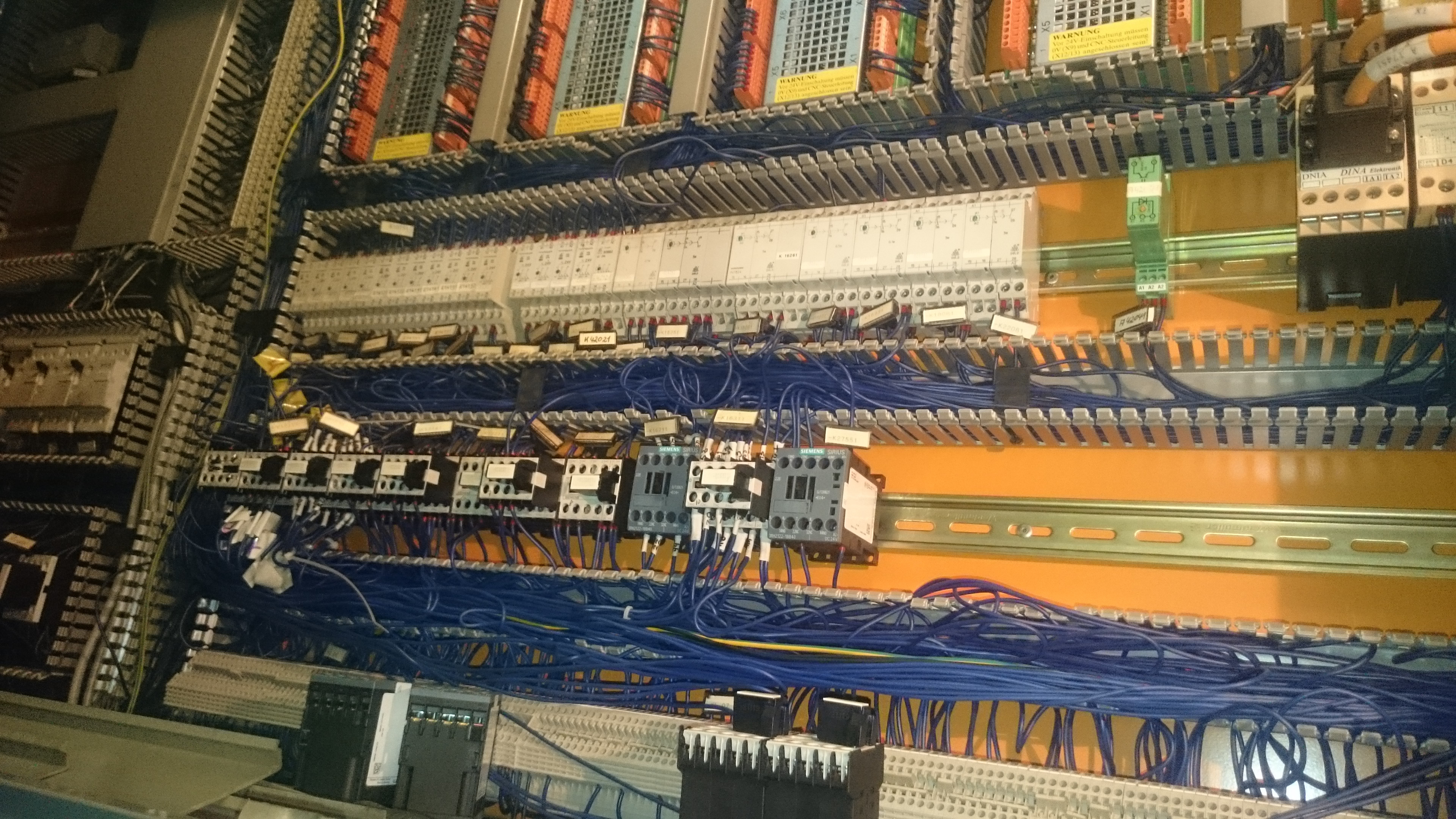

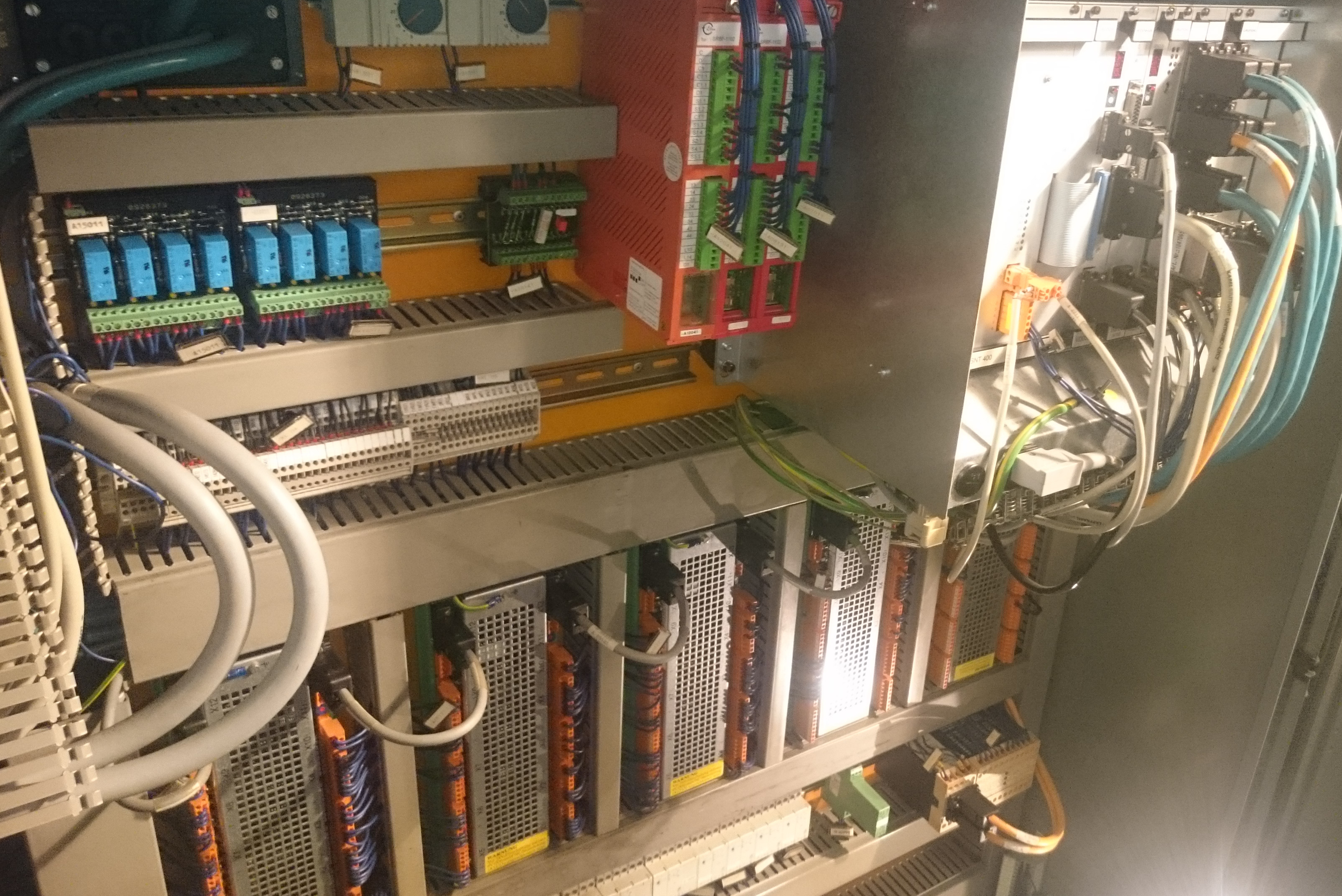

Немножко субботнего экстрима и обещаных фоток. ДМГ гильдемейстер. СТХ200. пускатели вспомогательных цепей немножко подустали. выбрали момент для замены.
Фото в процессе.. белые - старые. серые - новые.
DSC_2328.jpg (7519 просмотров) <a class='original' href='./download/file.php?id=121338&mode=view' target=_blank>Загрузить оригинал (2.2 МБ)</a>
IMG_20170930_153440.jpg (7519 просмотров) <a class='original' href='./download/file.php?id=121341&mode=view' target=_blank>Загрузить оригинал (351.27 КБ)</a>
сам процесс загадочен и очень удобен :)
IMG-20170930-WA0008.jpg (7519 просмотров) <a class='original' href='./download/file.php?id=121342&mode=view' target=_blank>Загрузить оригинал (1.75 МБ)</a>
итог:
DSC_2331.jpg (7519 просмотров) <a class='original' href='./download/file.php?id=121339&mode=view' target=_blank>Загрузить оригинал (1.84 МБ)</a>
ну и общий вид шкафа логики. вернее шкаф логических и вспомогательных цепей. под силовые цепи отдельный шкаф.
DSC_2332.jpg (7519 просмотров) <a class='original' href='./download/file.php?id=121340&mode=view' target=_blank>Загрузить оригинал (1.58 МБ)</a>

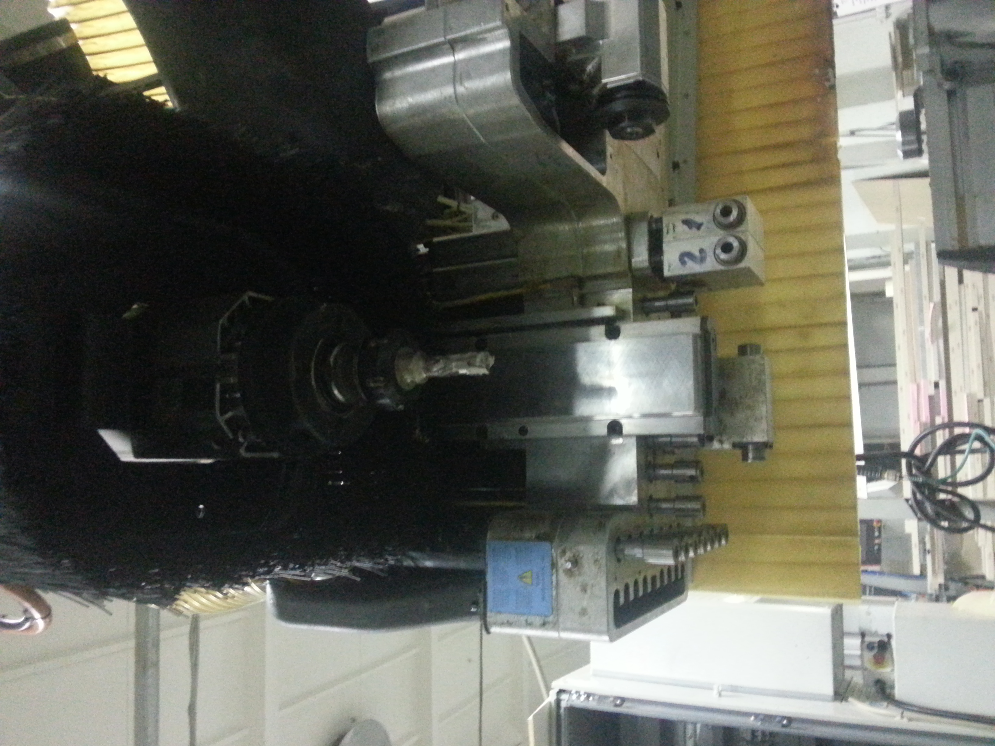

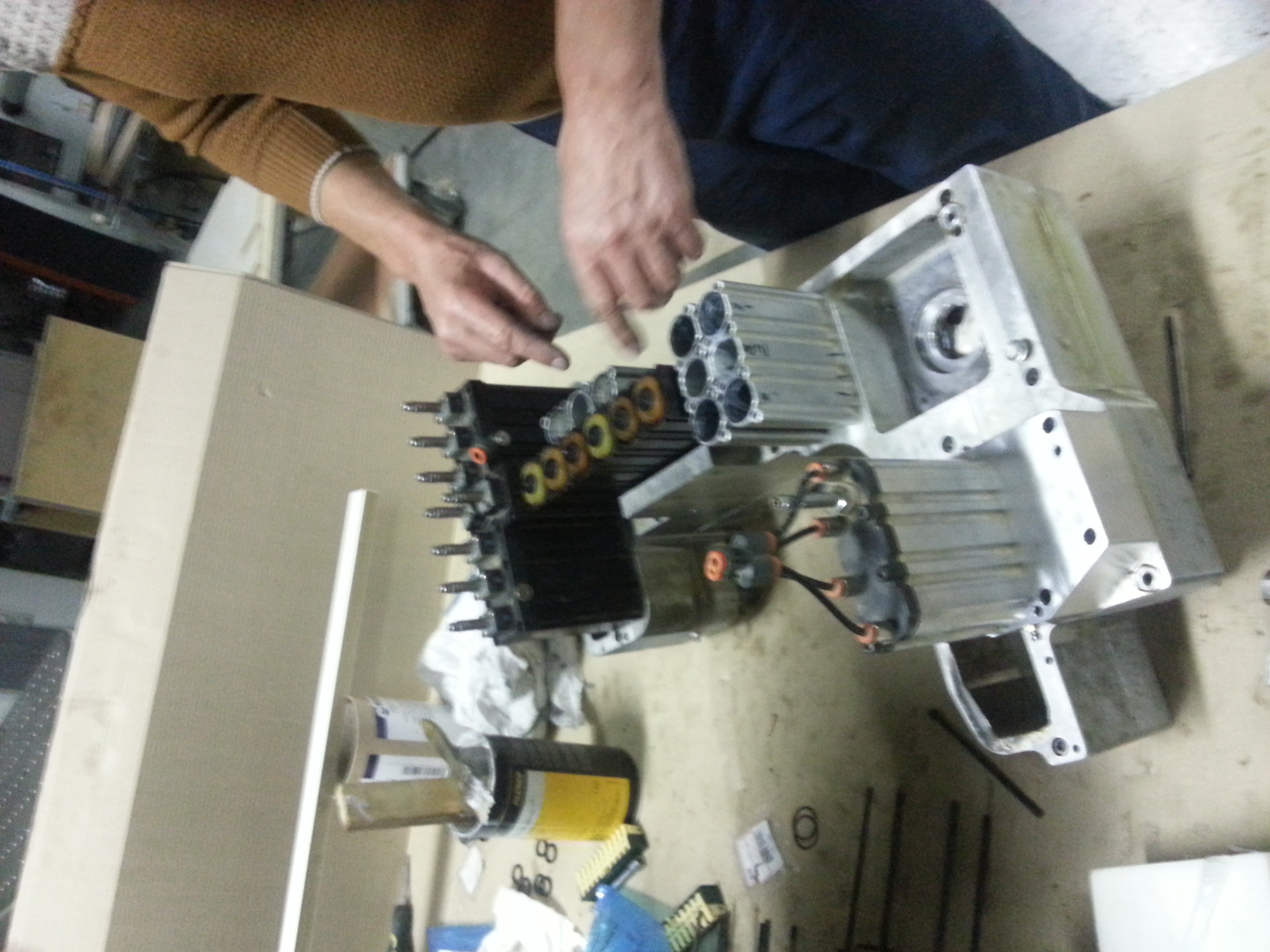

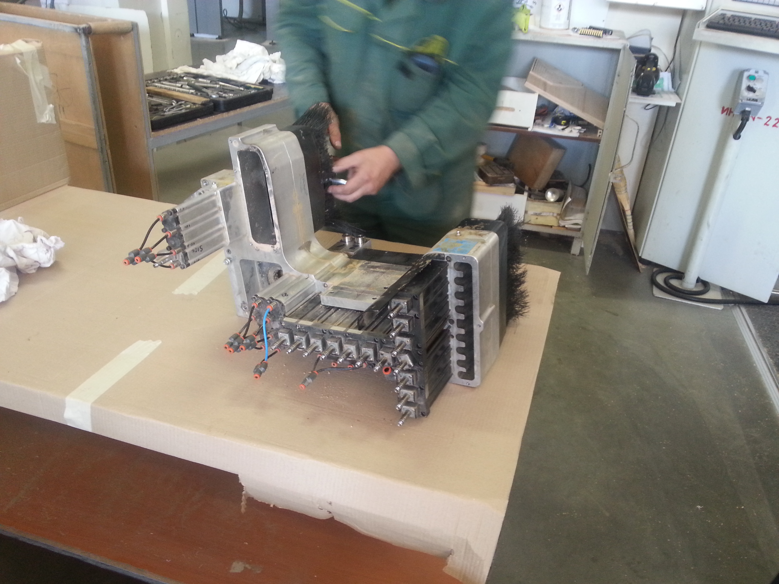

Rover a3.30

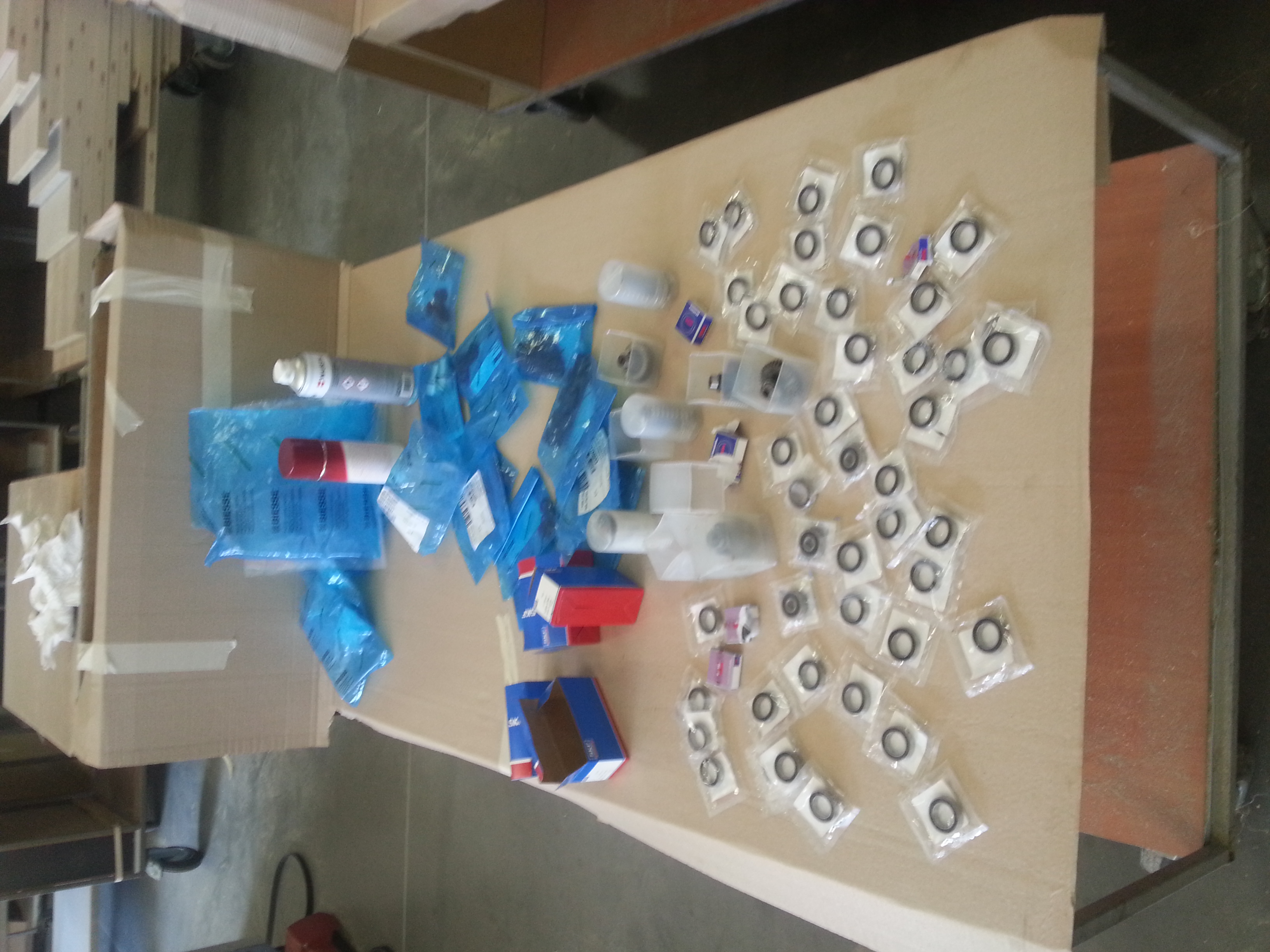

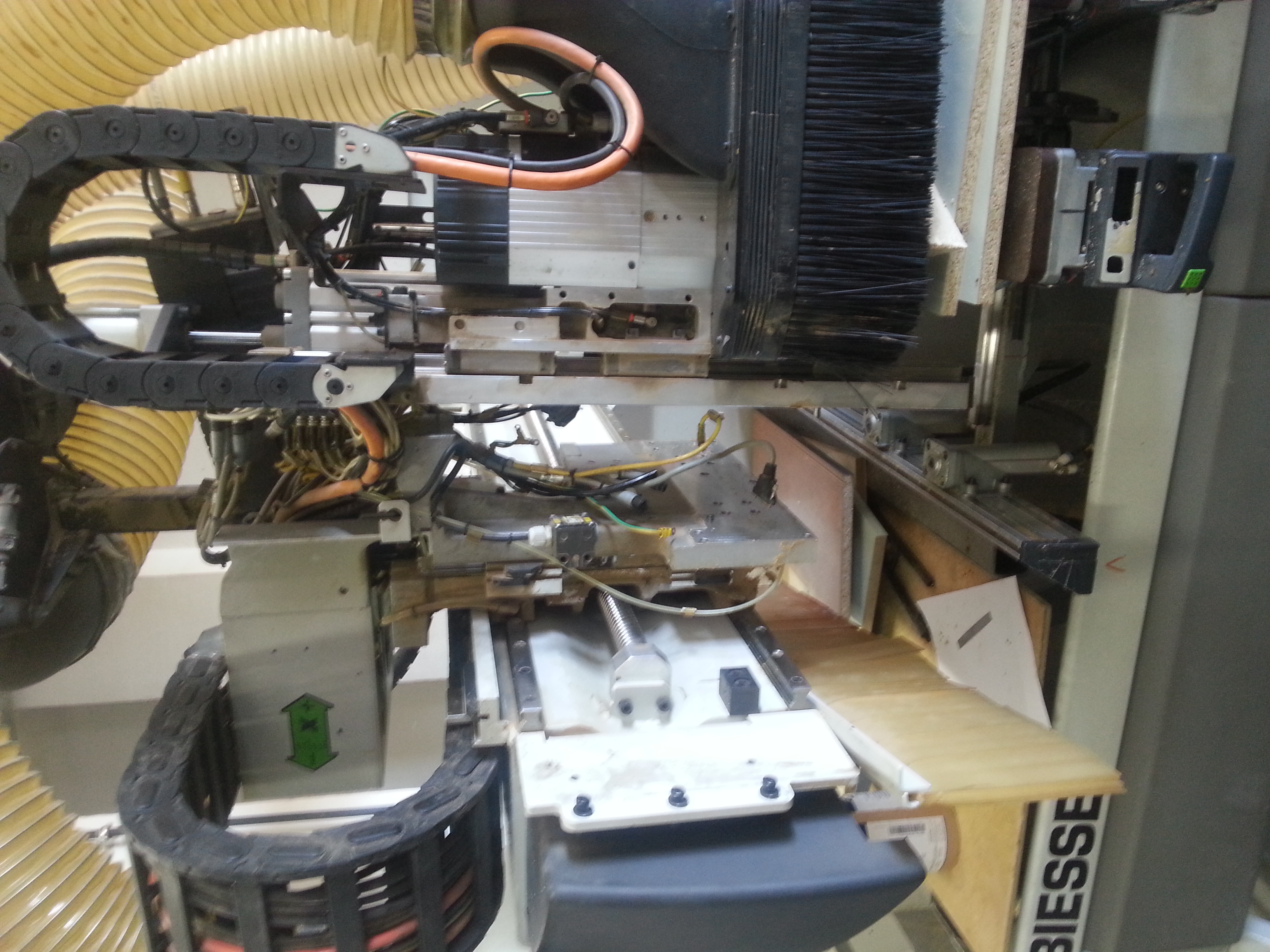

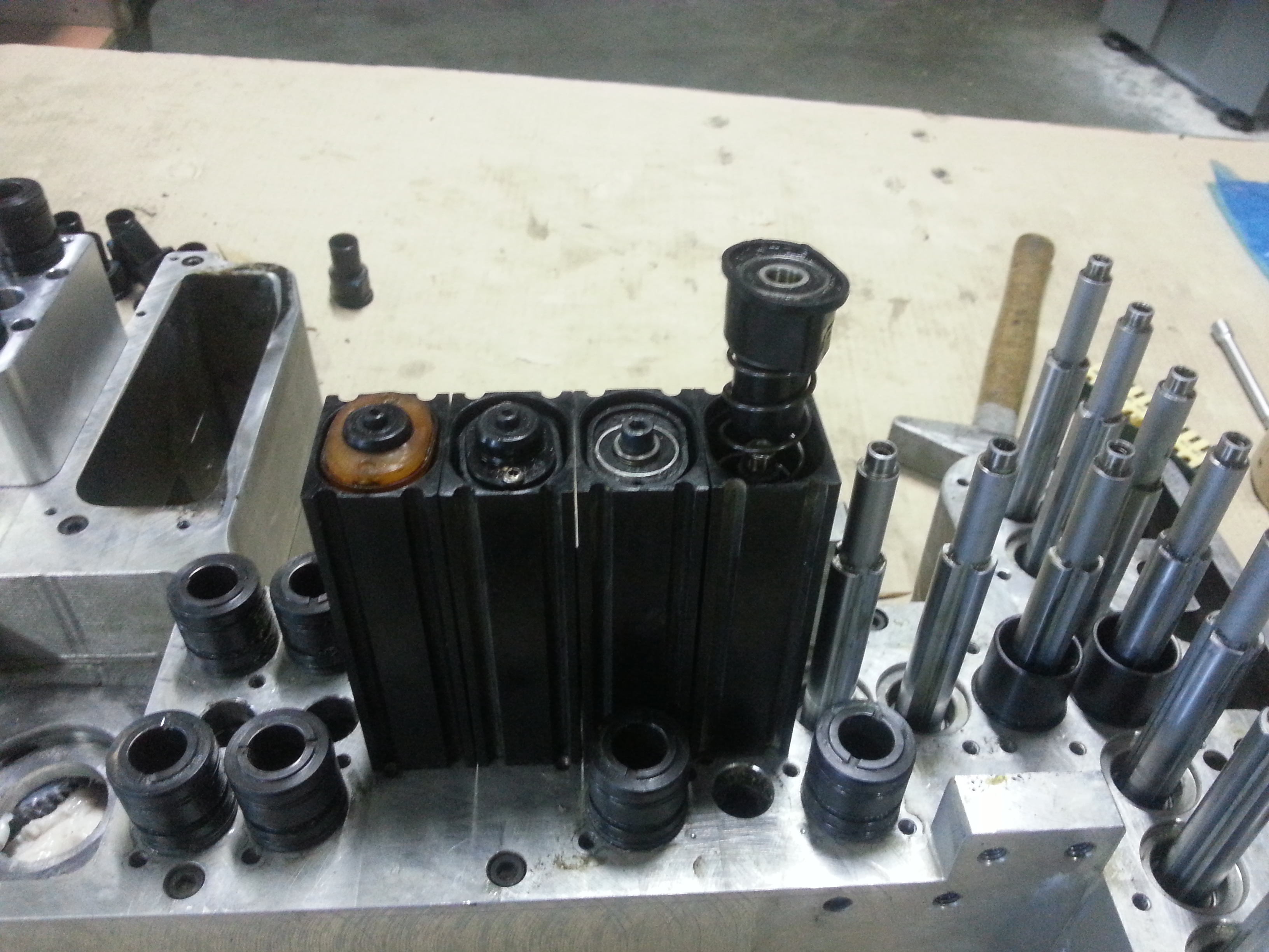

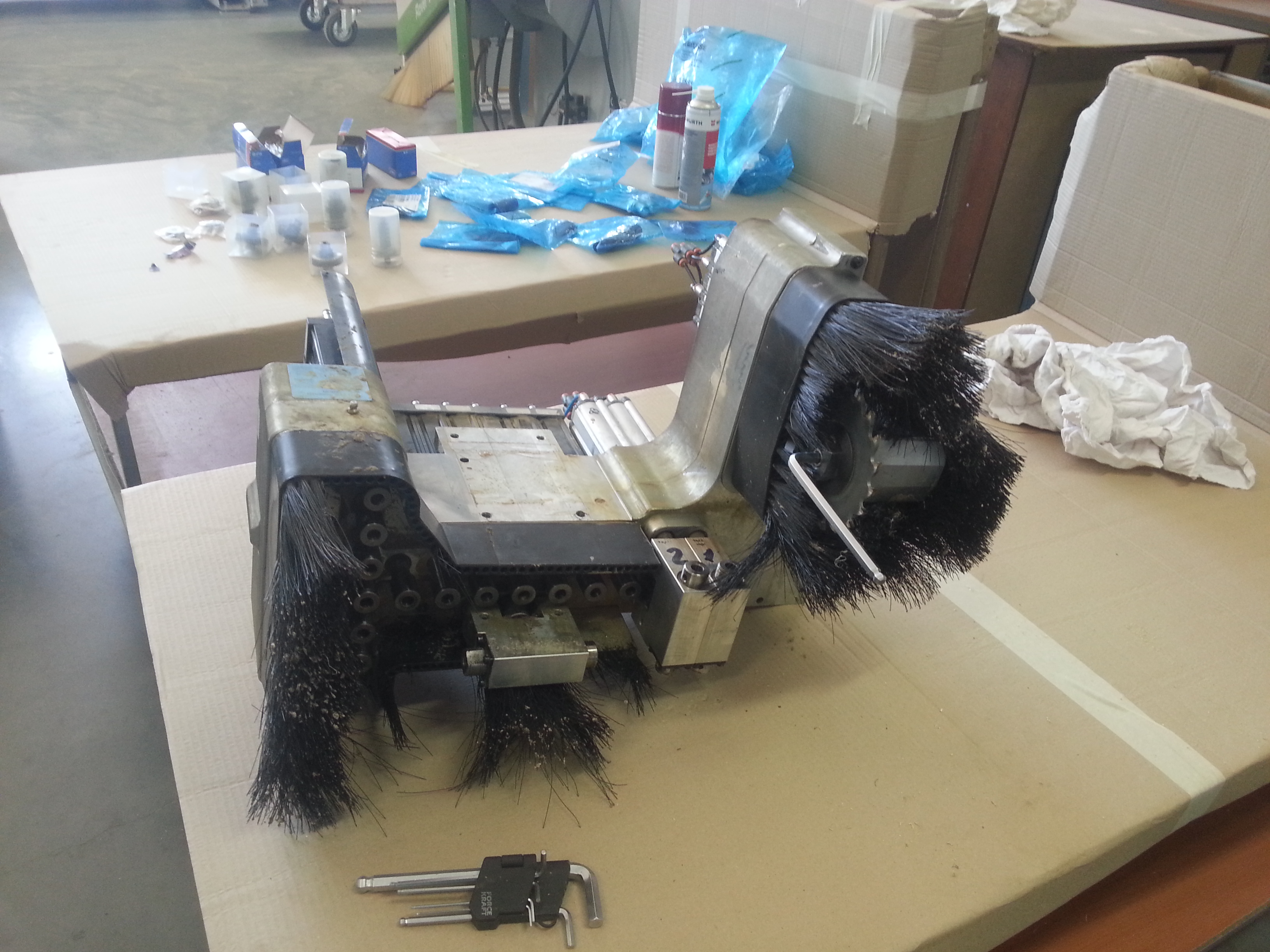

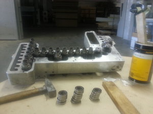

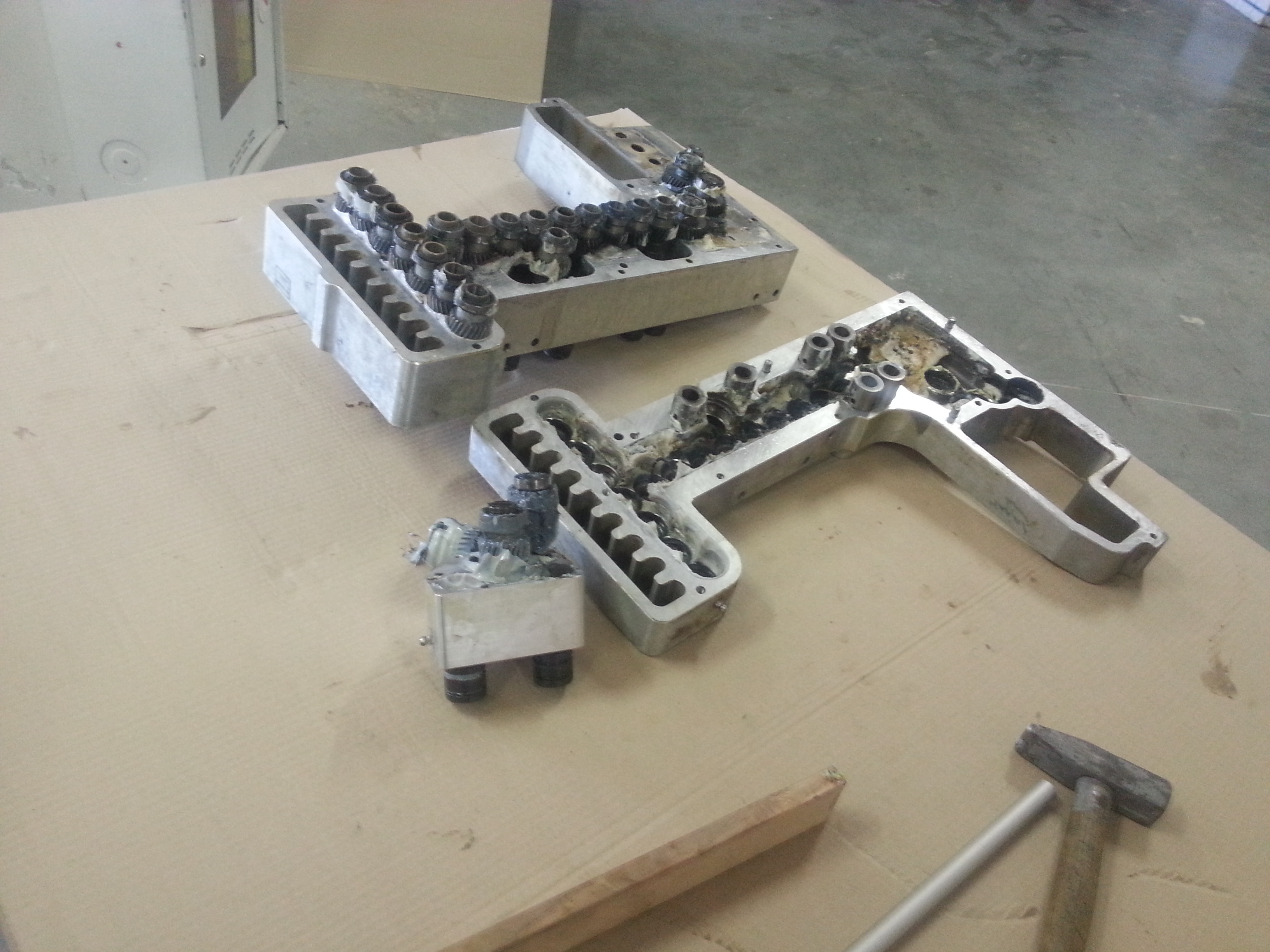

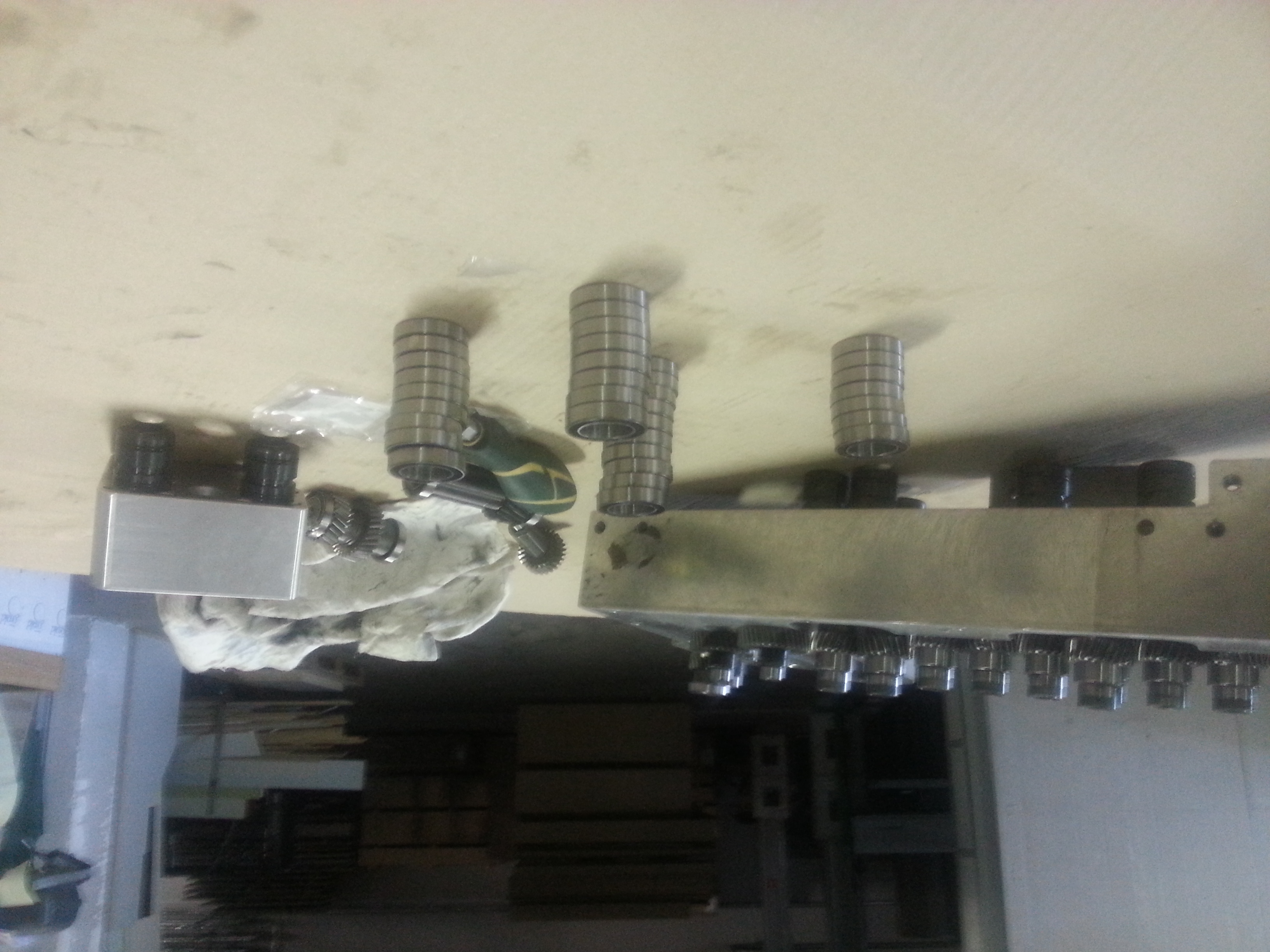

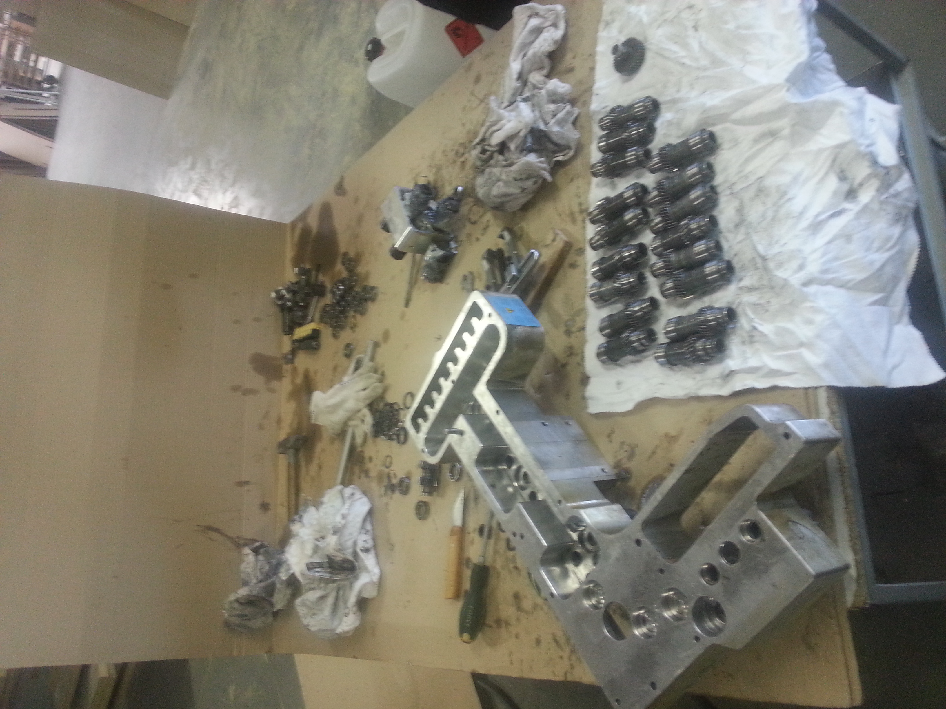

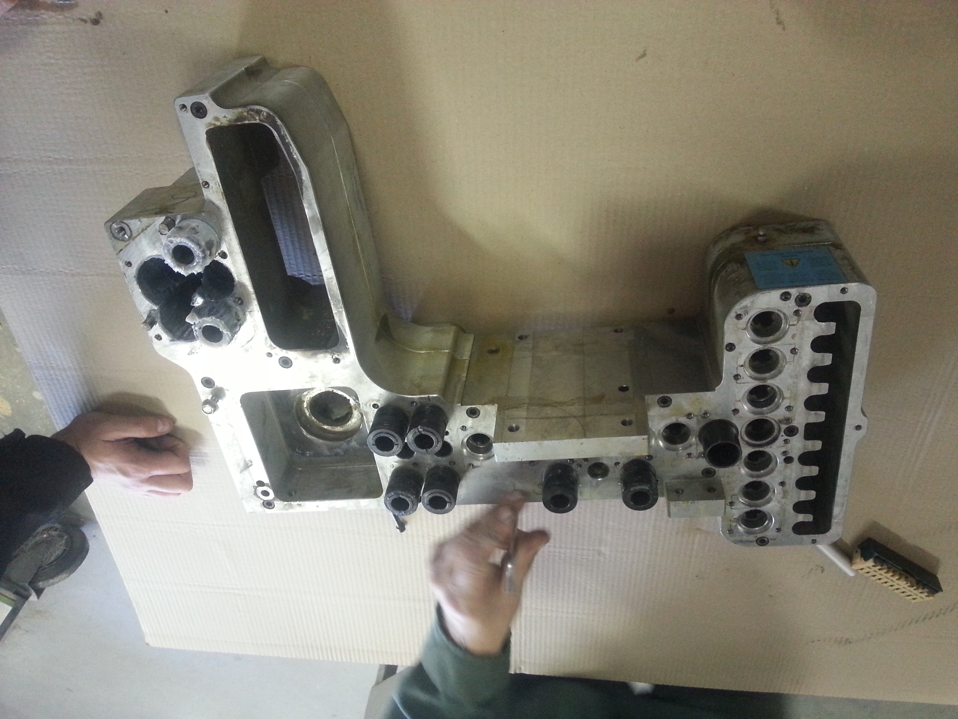

Сврлильная группа, замена шестерен и 40+подшипников.
Пысы. Загрузилось в обратном хронологическрм порядке)))

Шпиндели вращаются в разные стороны? Т.е. нужно в один ставить правое, а в соседний левое сверло?
raddd
Сообщения: 1521
Репутация: 540
Откуда: Беларусь Минский р-н
Re: Кишки станков
Сообщение raddd »
Да. Там еще и угловые есть для бокового сверления.
На каждый мтоит пневмоцилиндр (вернее пневмоовал). Выдвигают до упора а потом осью Z на нужную дистанцию подает. И пазовая пила так же работает.
