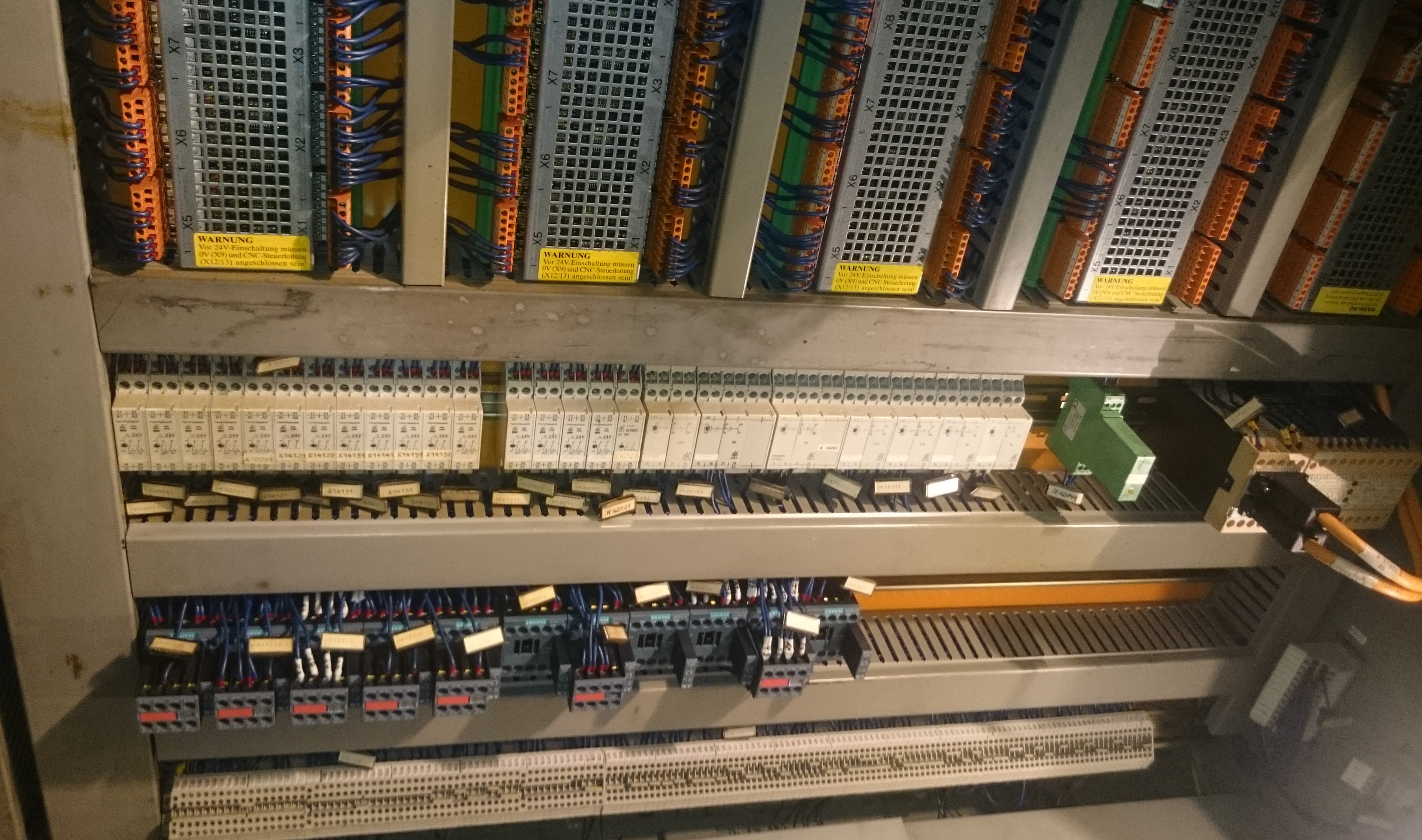

Немножко субботнего экстрима и обещаных фоток. ДМГ гильдемейстер. СТХ200. пускатели вспомогательных цепей немножко подустали. выбрали момент для замены.
Фото в процессе.. белые - старые. серые - новые.
DSC_2328.jpg (7299 просмотров) <a class='original' href='./download/file.php?id=121338&mode=view' target=_blank>Загрузить оригинал (2.2 МБ)</a>
IMG_20170930_153440.jpg (7299 просмотров) <a class='original' href='./download/file.php?id=121341&mode=view' target=_blank>Загрузить оригинал (351.27 КБ)</a>
сам процесс загадочен и очень удобен :)
IMG-20170930-WA0008.jpg (7299 просмотров) <a class='original' href='./download/file.php?id=121342&mode=view' target=_blank>Загрузить оригинал (1.75 МБ)</a>
итог:
DSC_2331.jpg (7299 просмотров) <a class='original' href='./download/file.php?id=121339&mode=view' target=_blank>Загрузить оригинал (1.84 МБ)</a>
ну и общий вид шкафа логики. вернее шкаф логических и вспомогательных цепей. под силовые цепи отдельный шкаф.
DSC_2332.jpg (7299 просмотров) <a class='original' href='./download/file.php?id=121340&mode=view' target=_blank>Загрузить оригинал (1.58 МБ)</a>
