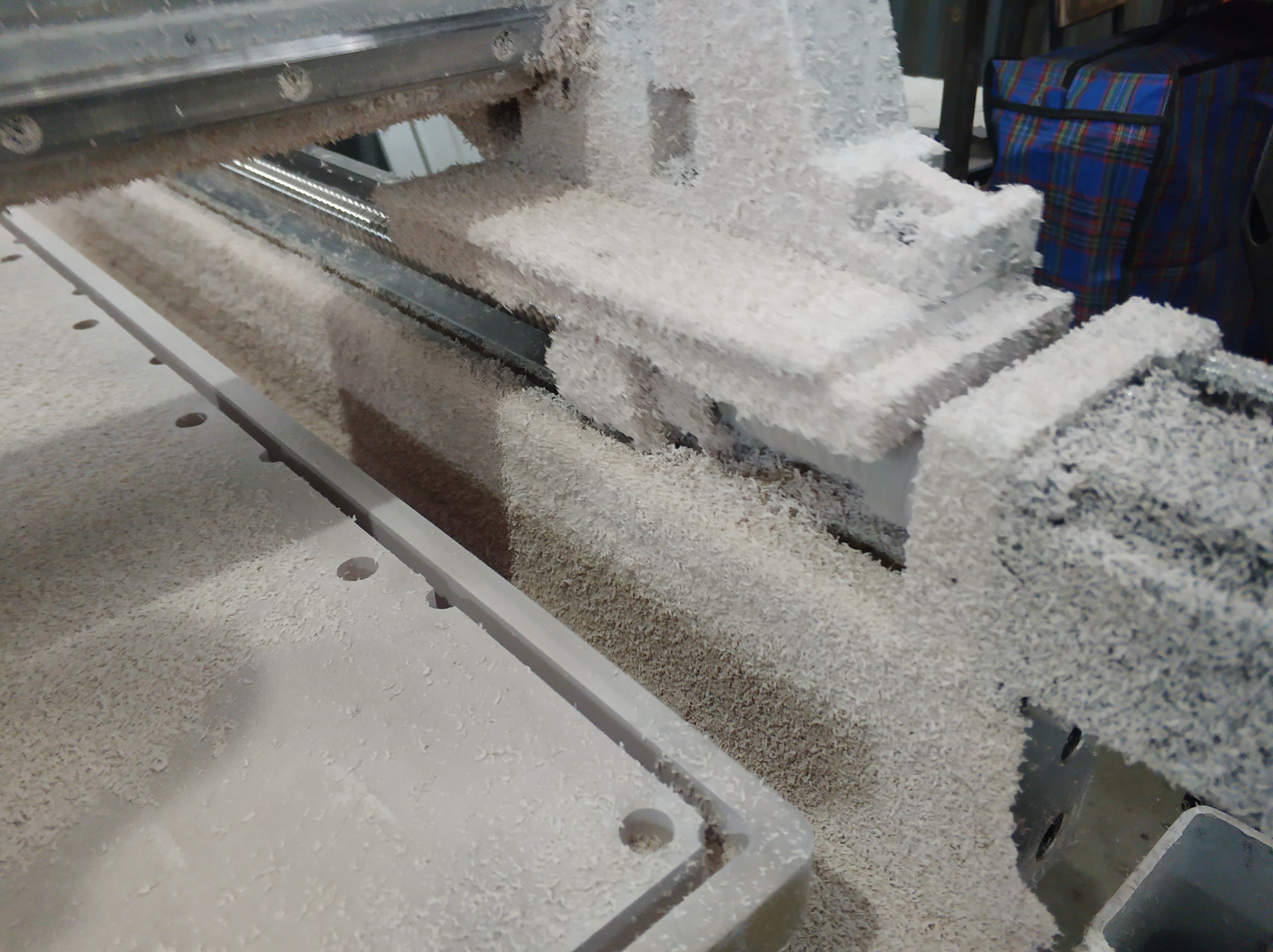

Gestap писал(а):Решился ещё попробовать аймаш, фреза шестерка, в глубину 5 с небольшим миллиметров, уровень поставил двойку, страшно было ппц))))
https://youtu.be/pwSMCyLoqII
Какой компрессор используете что бы дуть?

sima8520, 5метров.
sazn86, обычный поршневой у нас стоит, 200л.

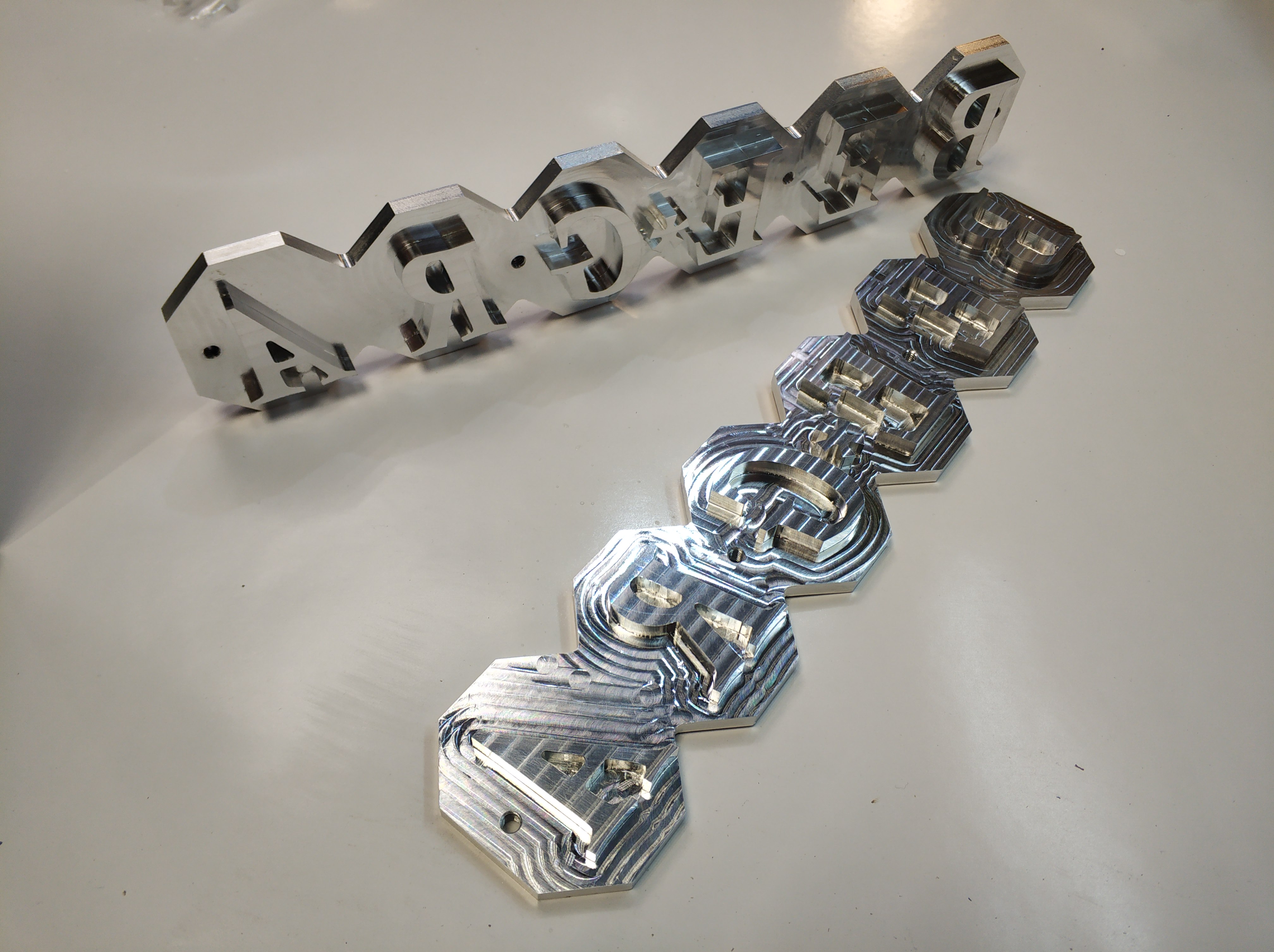

Romanych, профиль брал у MGG. 80*80.

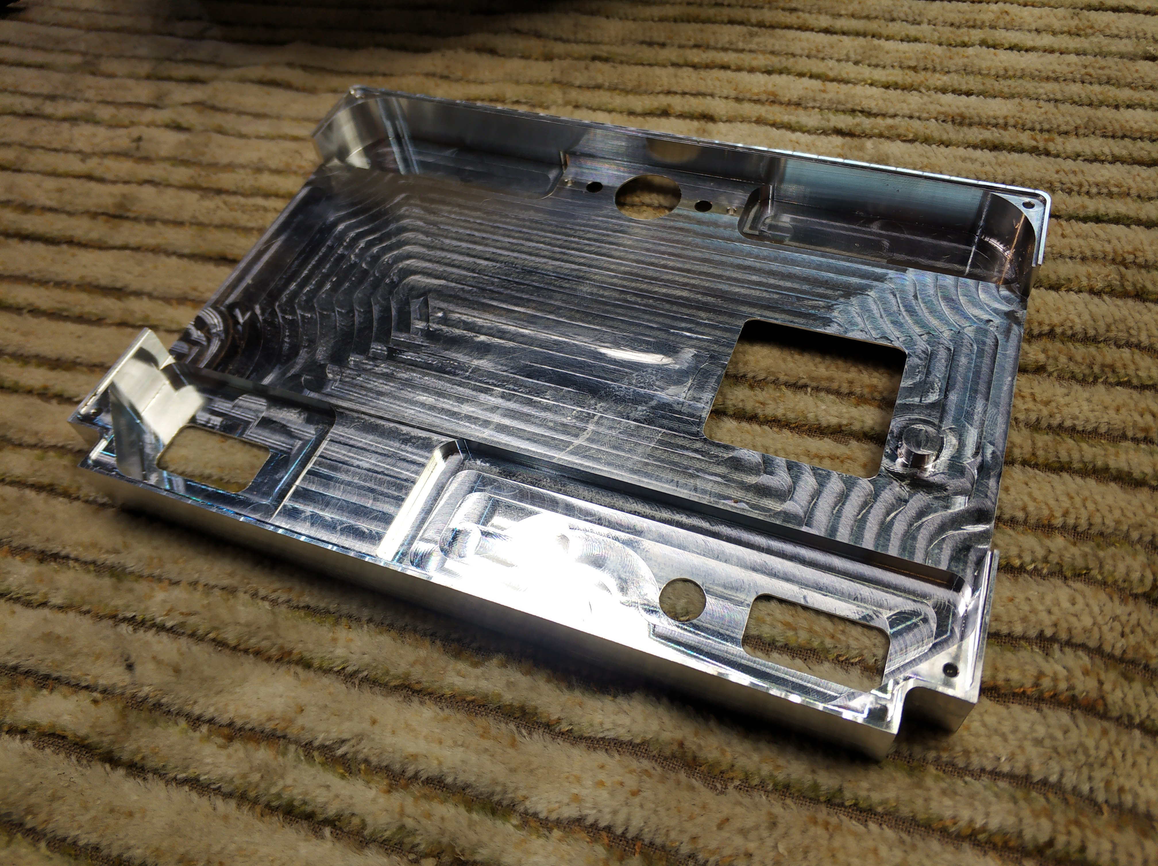

Деталька на которой был аймаш, вторую сторону послойно снимал, ну и это наверное лидер в моем зачёте сложности)))) тут наверное процентов 90-95 в стружку.

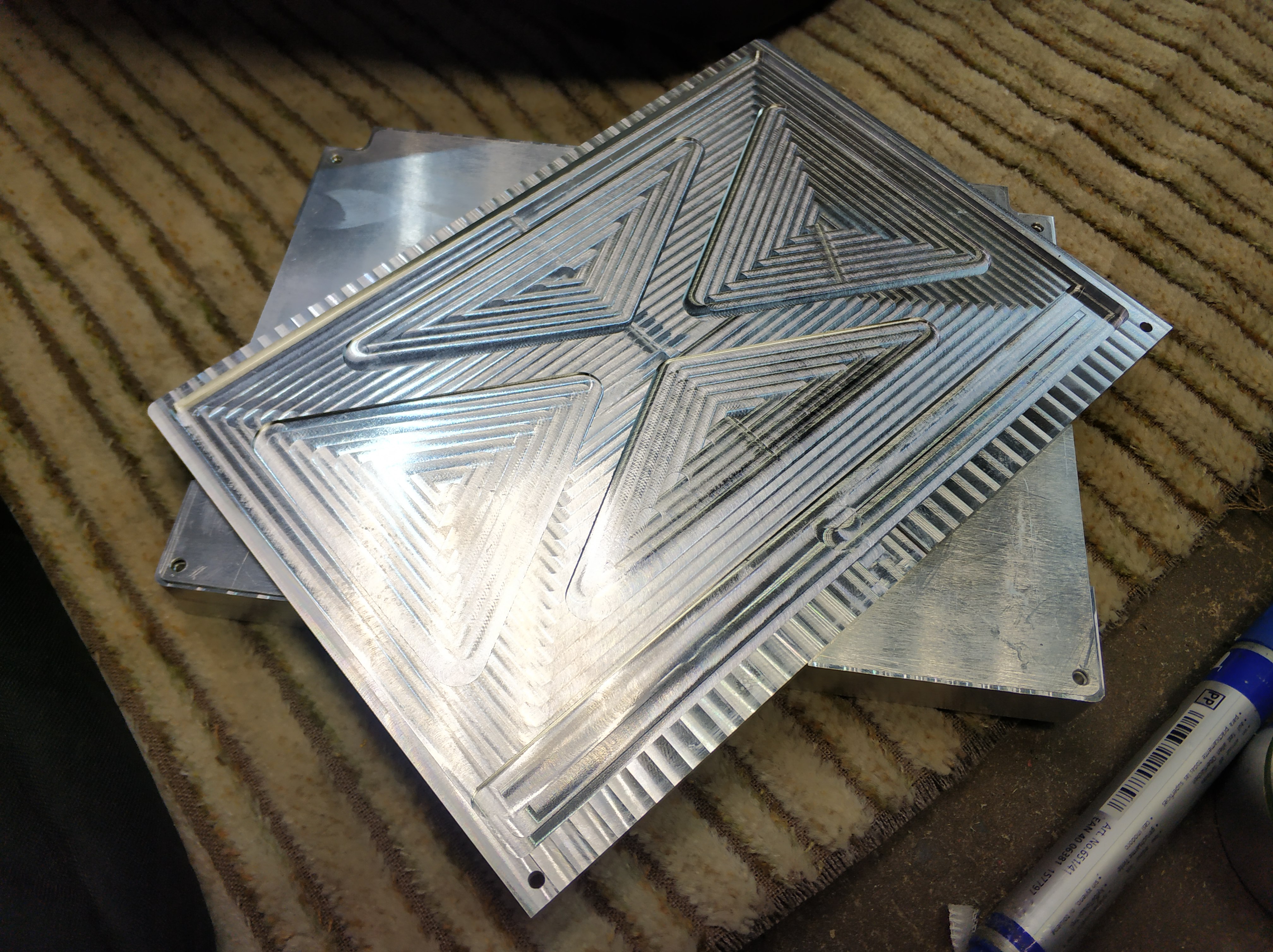

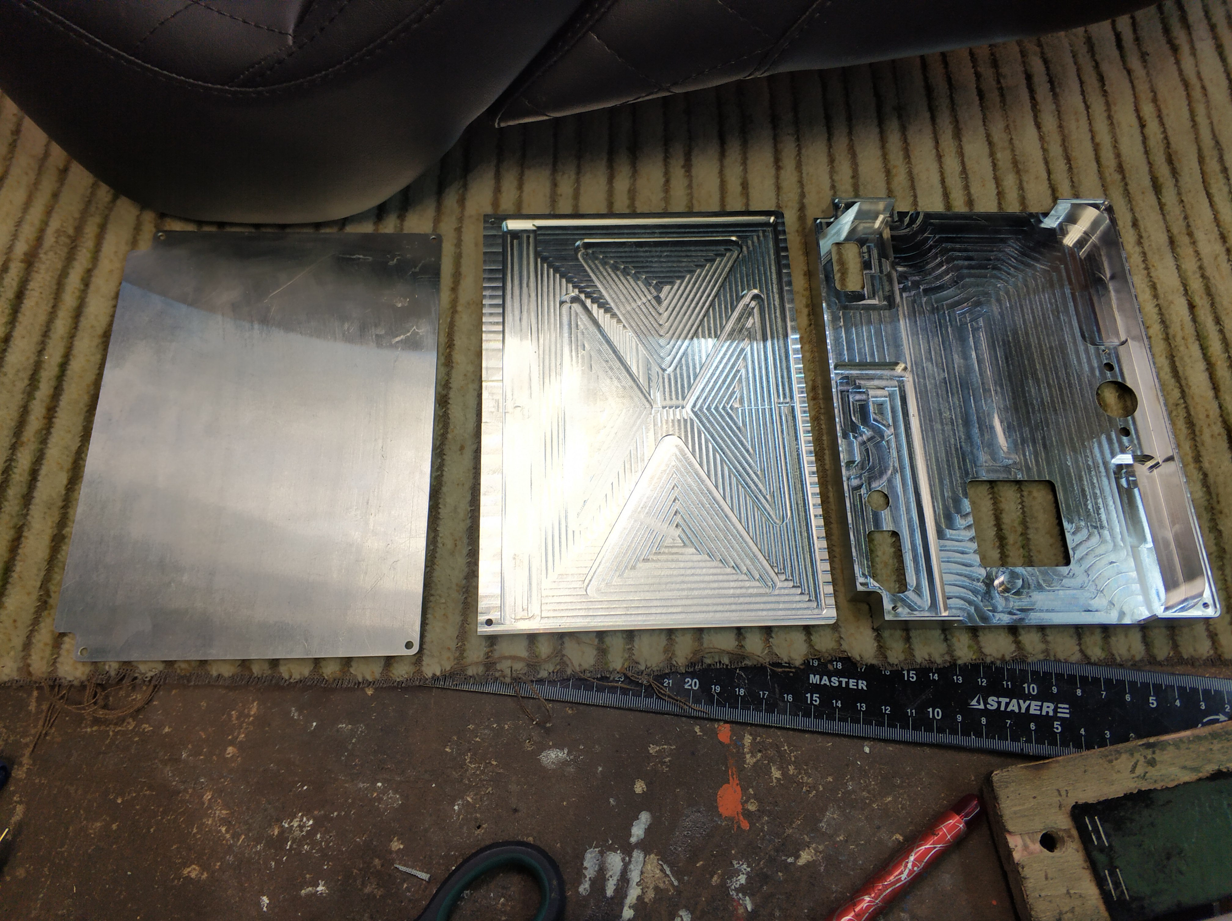

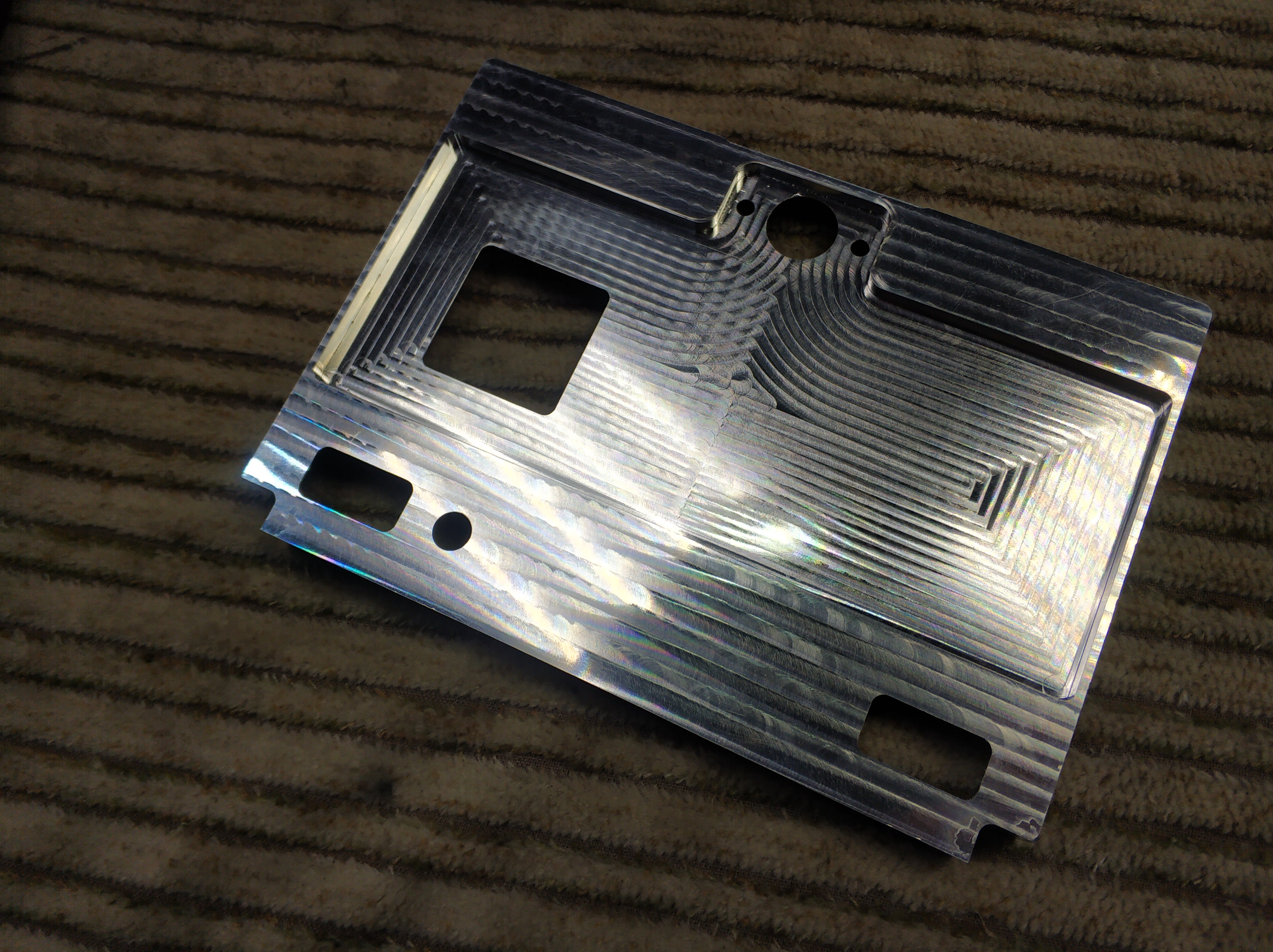

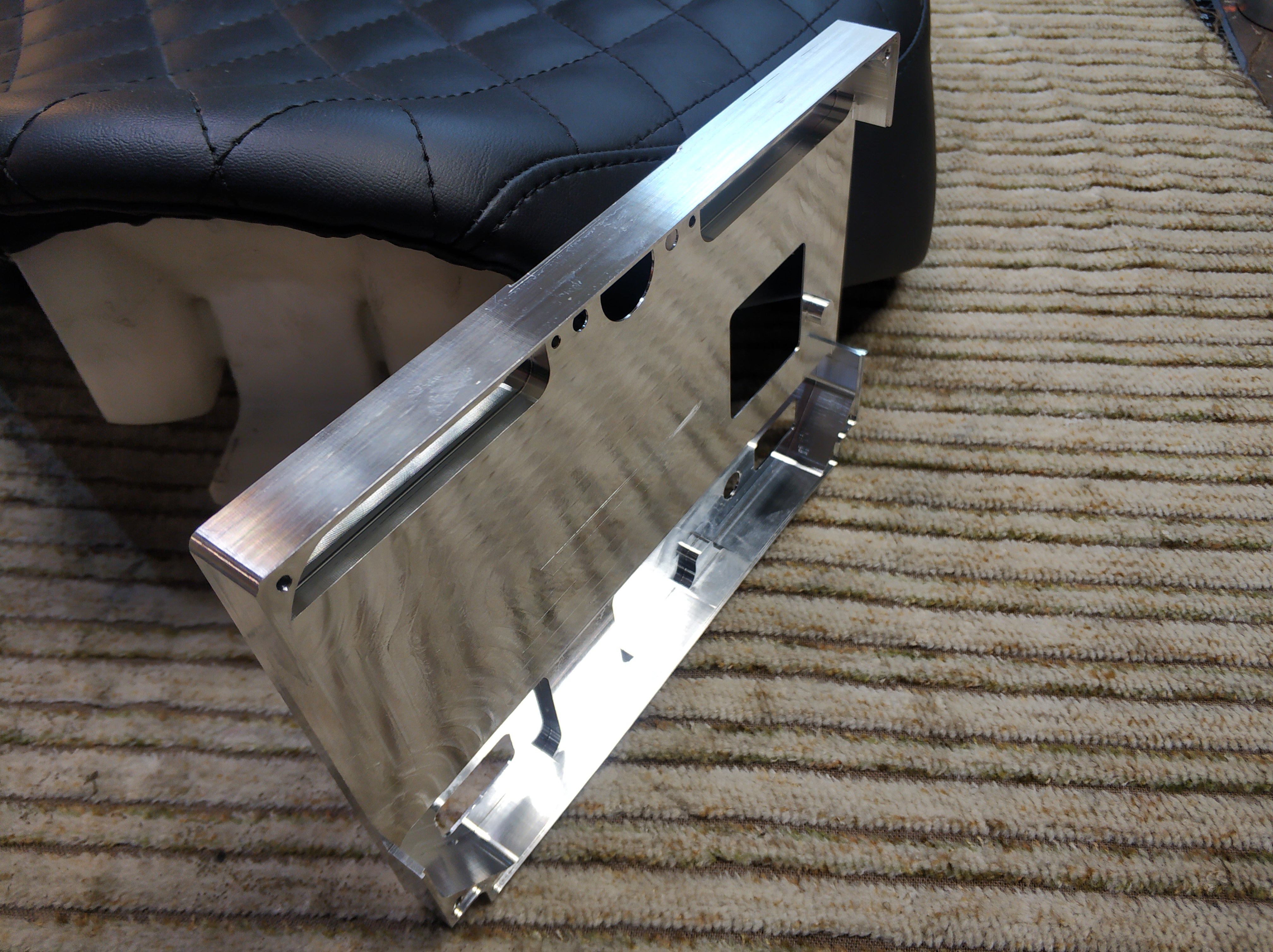

Крышки к корпусу сделал.

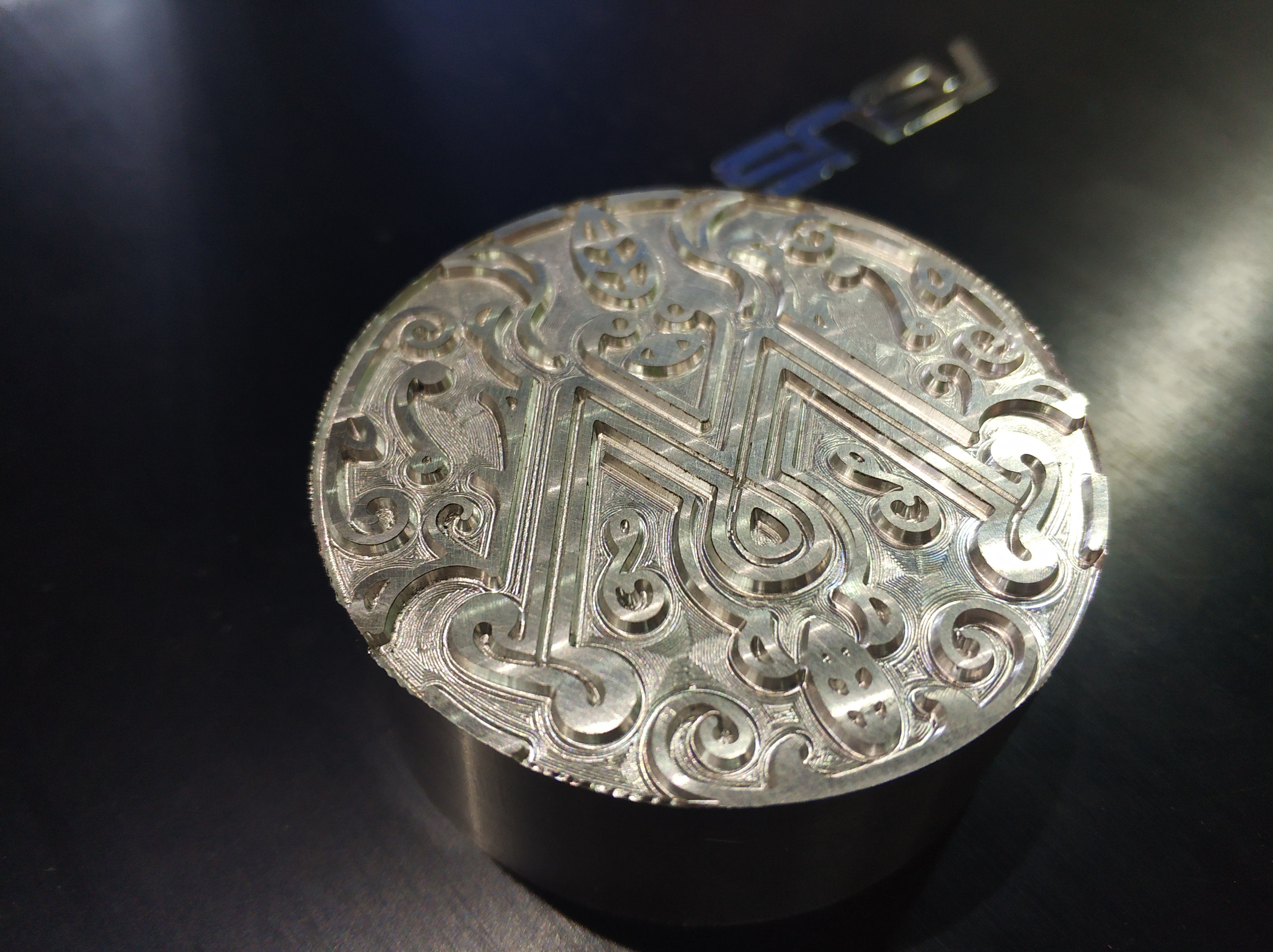

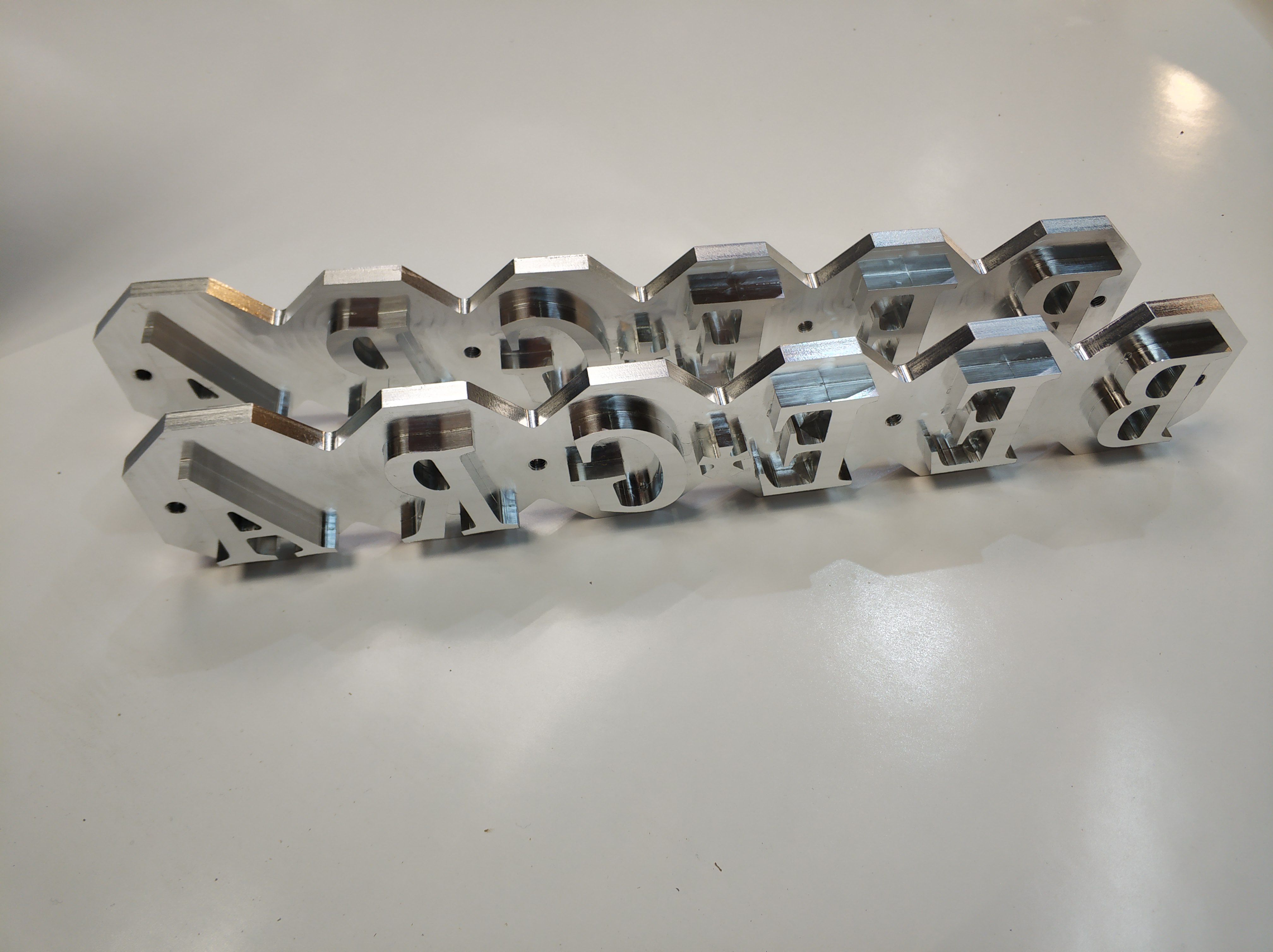

Вот что не показывал, делал месяца полтора назад, просто проба, уп делал в арткаме, в солиде не взлетело.
Это гравировка по средней линии, делал конусным гравером с пяткой 0,5 в глубину 1мм в один проход.
Диаметр 60мм, по времени около 45минут.

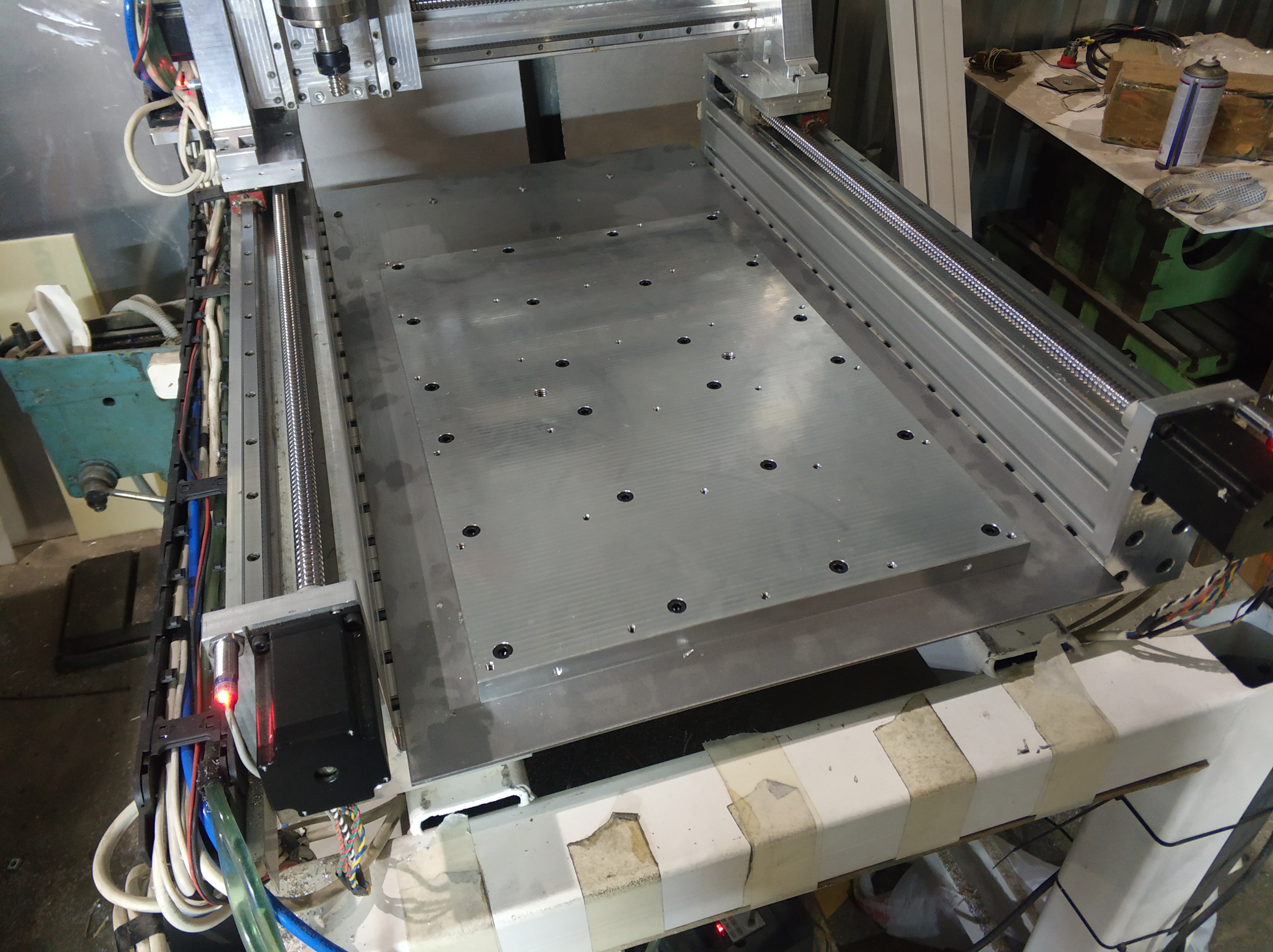

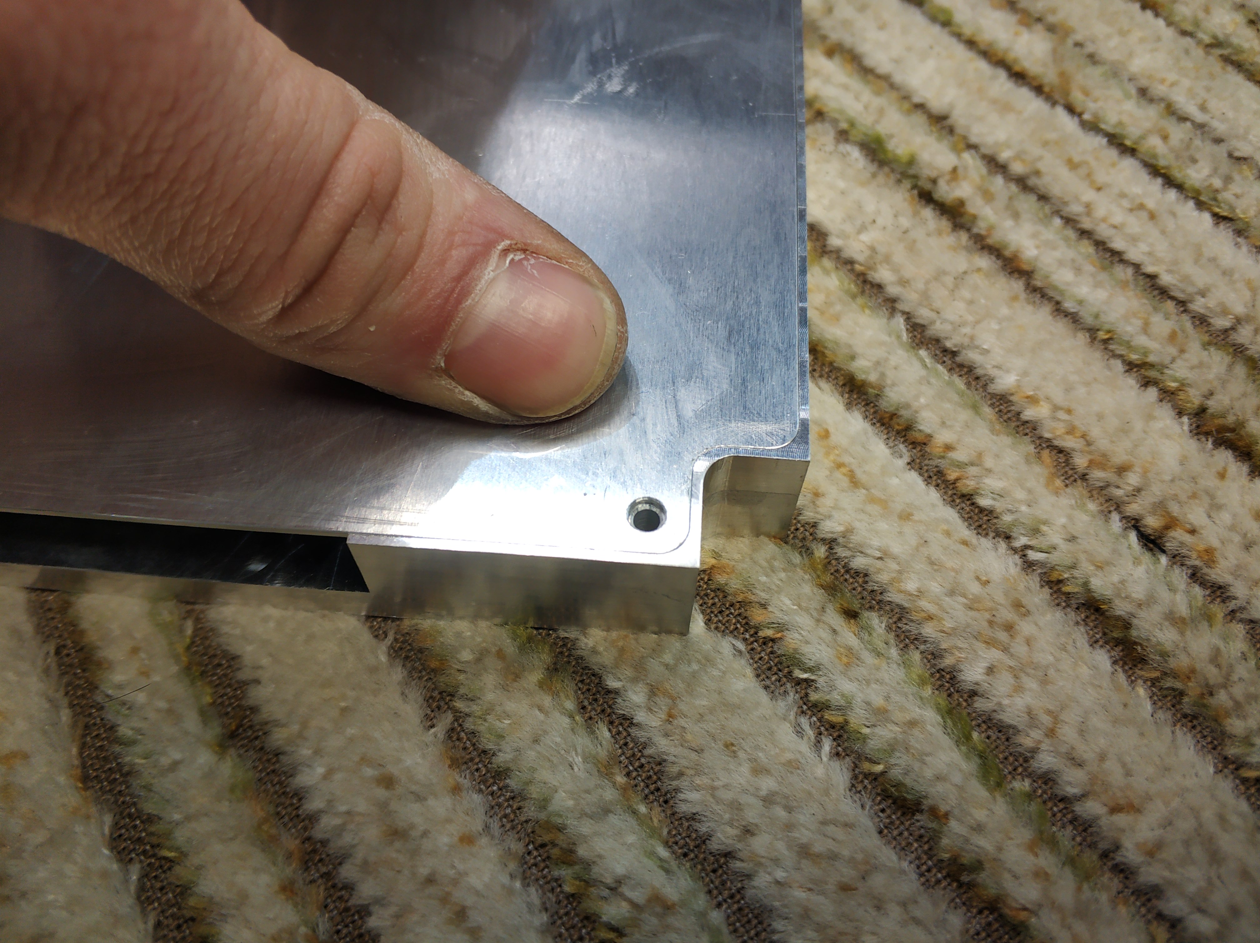

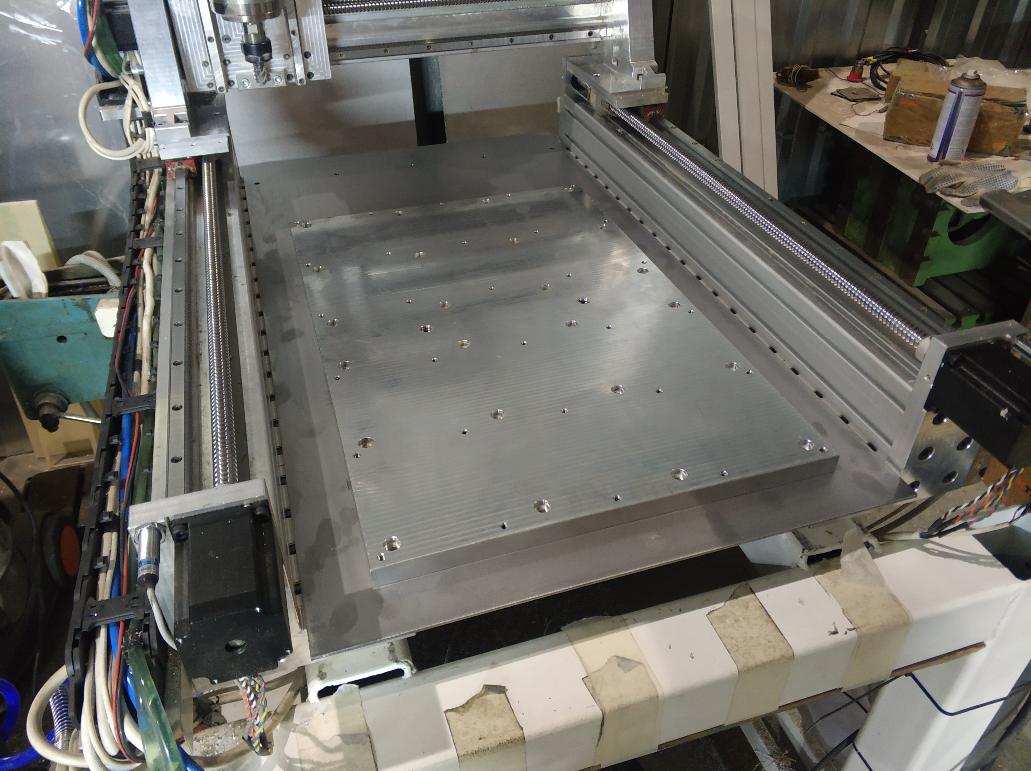

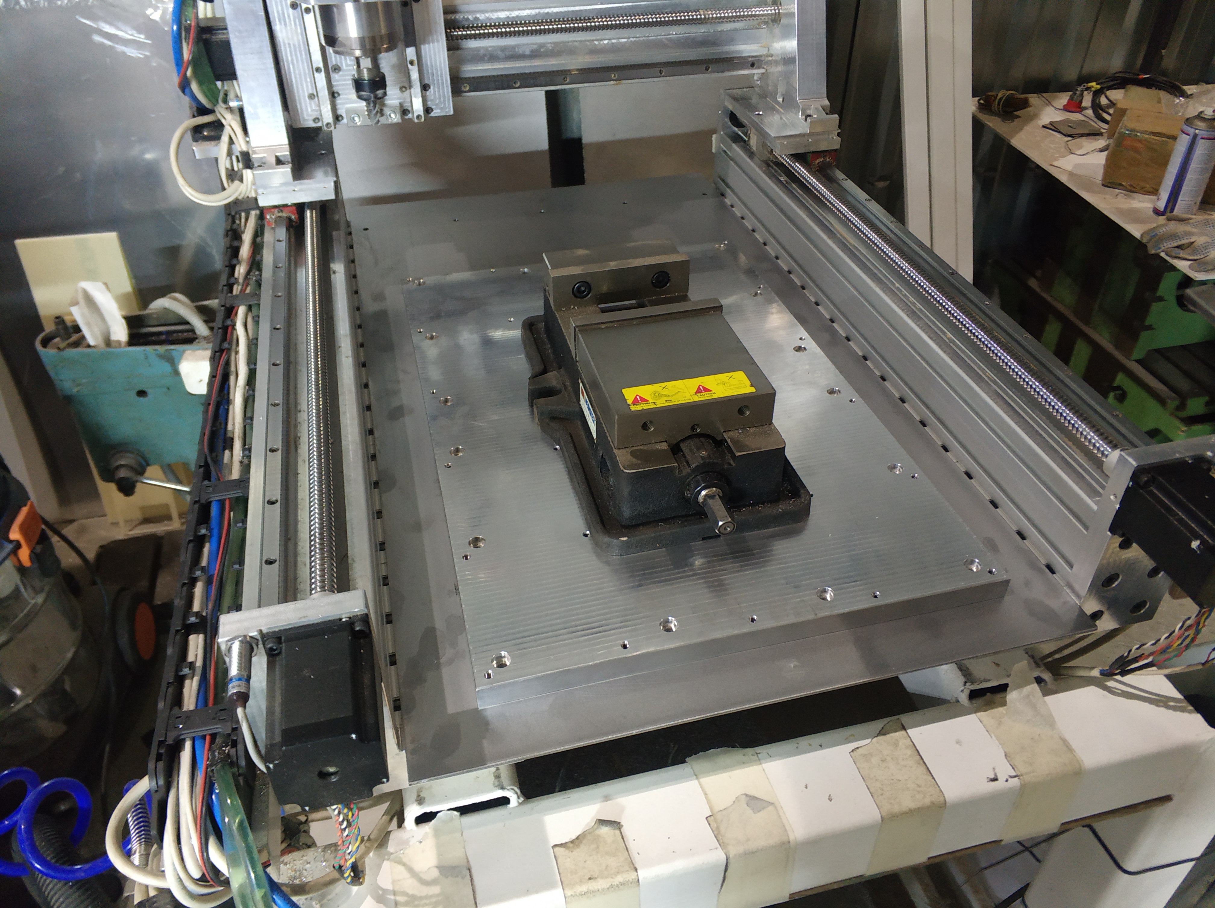

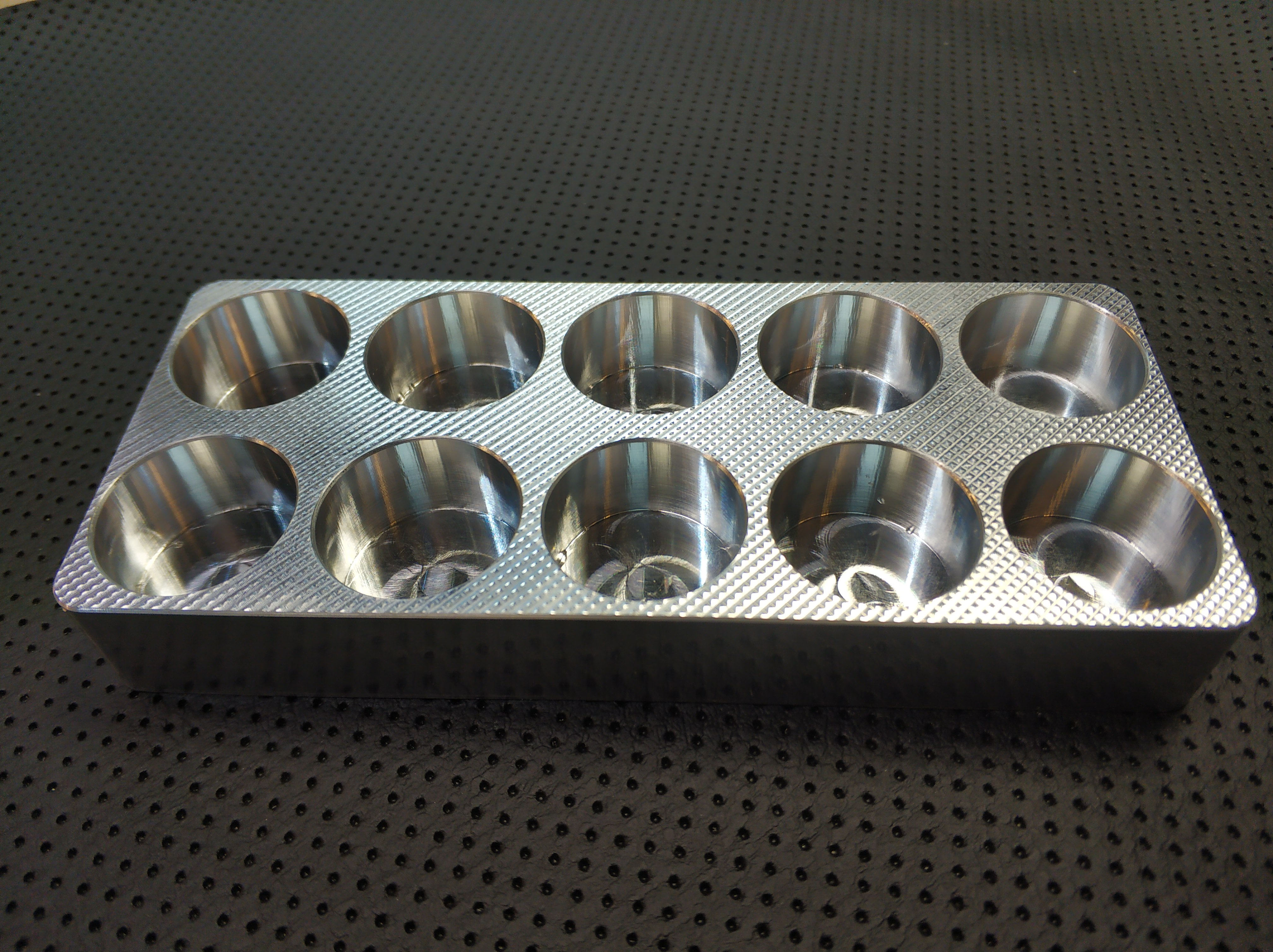

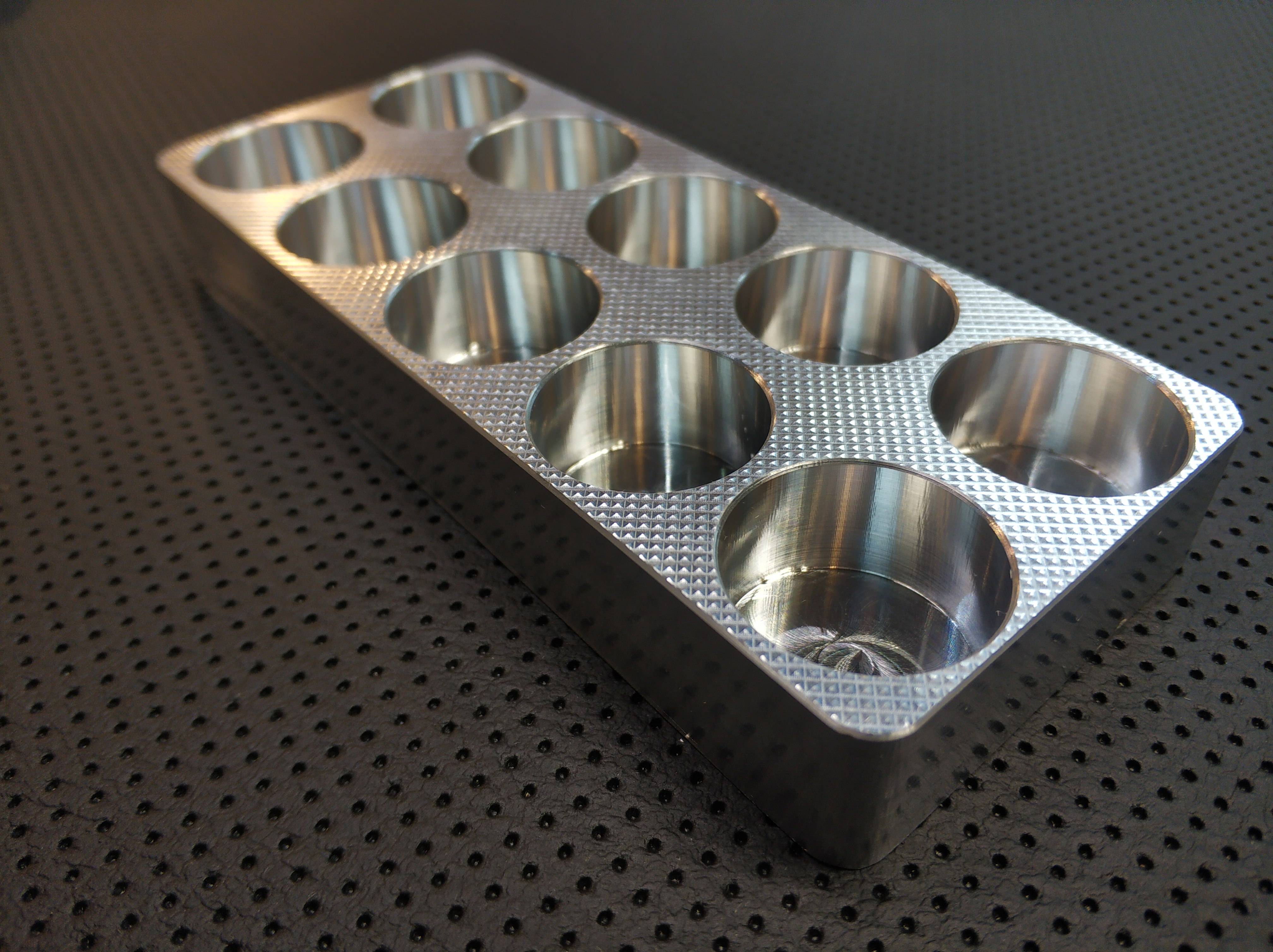

Добрался до небольшого апгрейд а станка, теперь вместо фанеры дюралевая плита 20мм, на ней жертва модельный пластик, пластик мне Макс отдал свой старый, классная штука, жалко дорогая.
Плита по большей части для тисков, они огромные :D
И снизу нержавейка 3мм, чтоб можно было нормально пользовать туман.
И какое-то клише сегодня запилил 2 штуки.

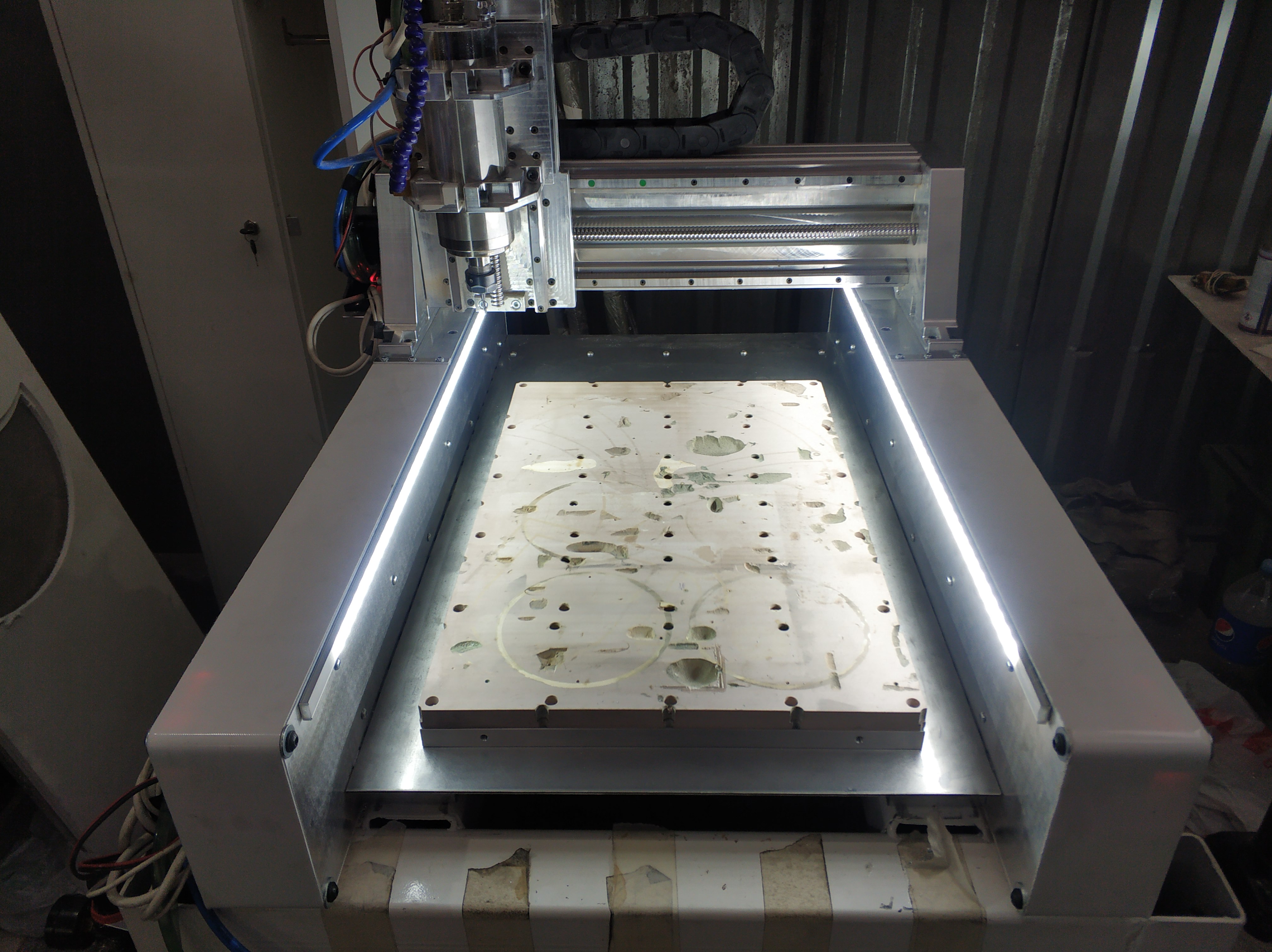

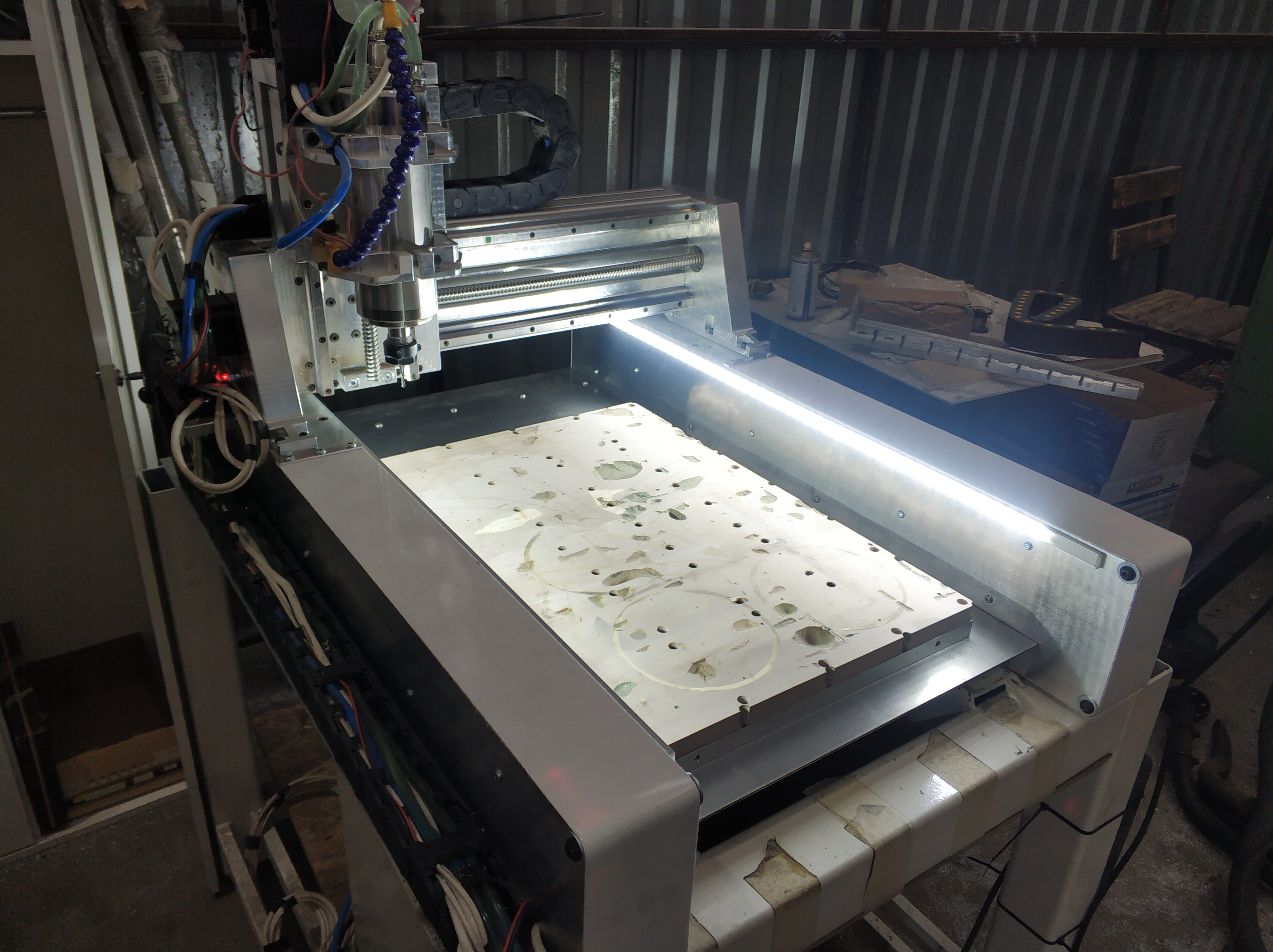

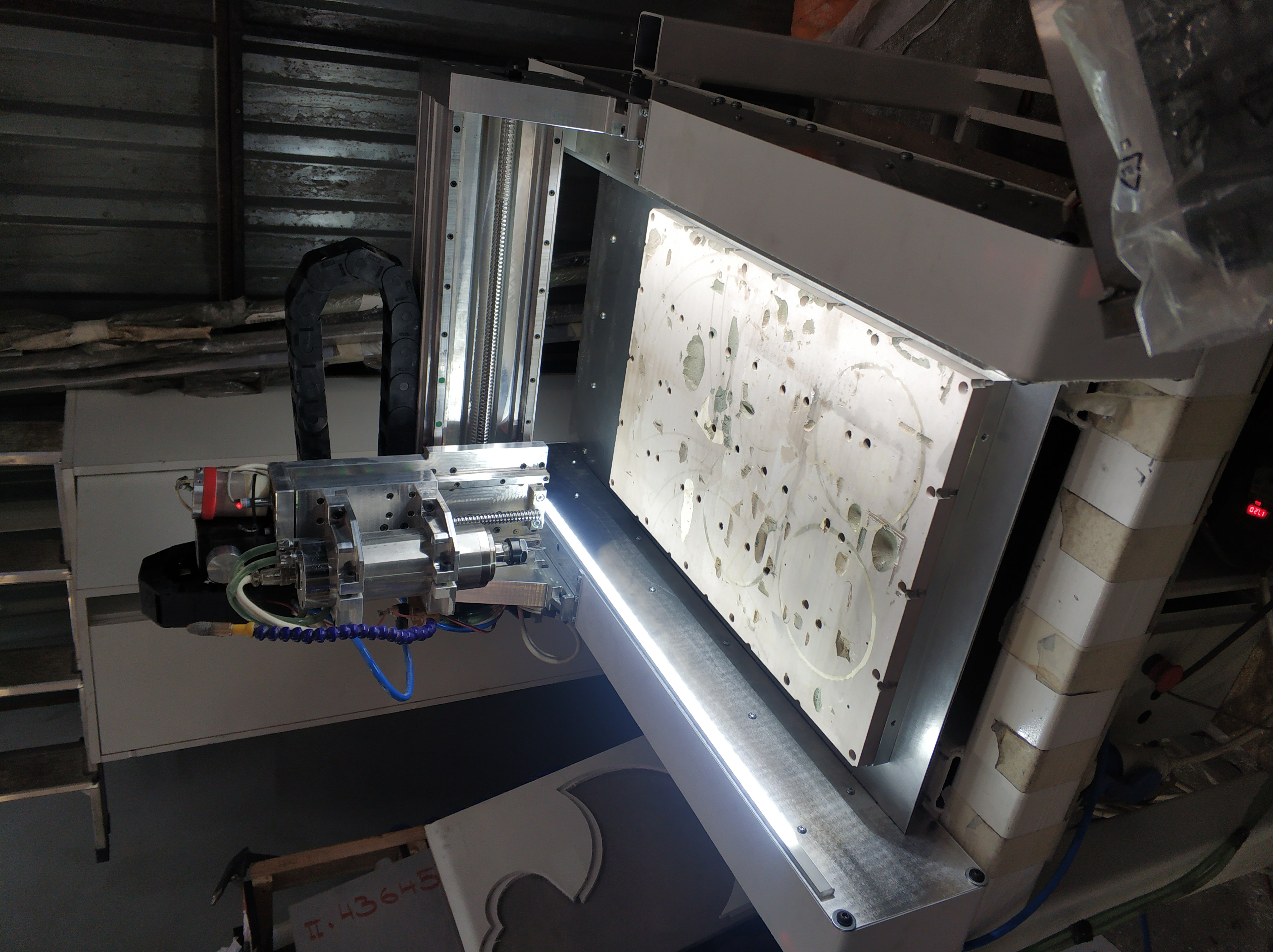

Поставил сегодня защиту и подсветку на станок, совсем другой вид стал)))

Re: 600х400 из профиля (открытый проект)
диодку под порталом луче. а эта в глаза лупит даже на фото.

Александр, что это за штуковина?
Gestap
Сообщения: 890
Репутация: 1089
Сообщение Gestap »
frezeryga, да это кажеться что лупит, у нас там темновато, под портал хотел, но чето в последний момент решил так сделать.
Андрюх это подстаканник для цанг)))
