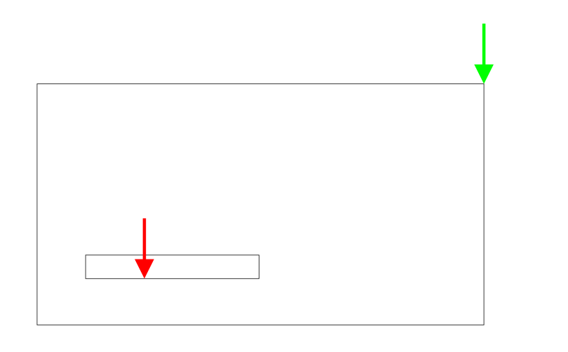

Re: Работа в SheetCam
>>CamDuct 2013
Посоветуйте пожалуйста программу (если такая есть) где было бы удобно делать раскрой листа (не обязательно автоматический, но что бы было удобно передвигать, позиционировать, выравнивать, центровать и т.д. детали) и где удобно настраивать точки входа.
Сейчас столкнулся с тем что SheetCam в отверстии 4х70 мм точку входа длиной 8мм упорно пытается поставить (и соответствено не ставит) поперек отверстия.

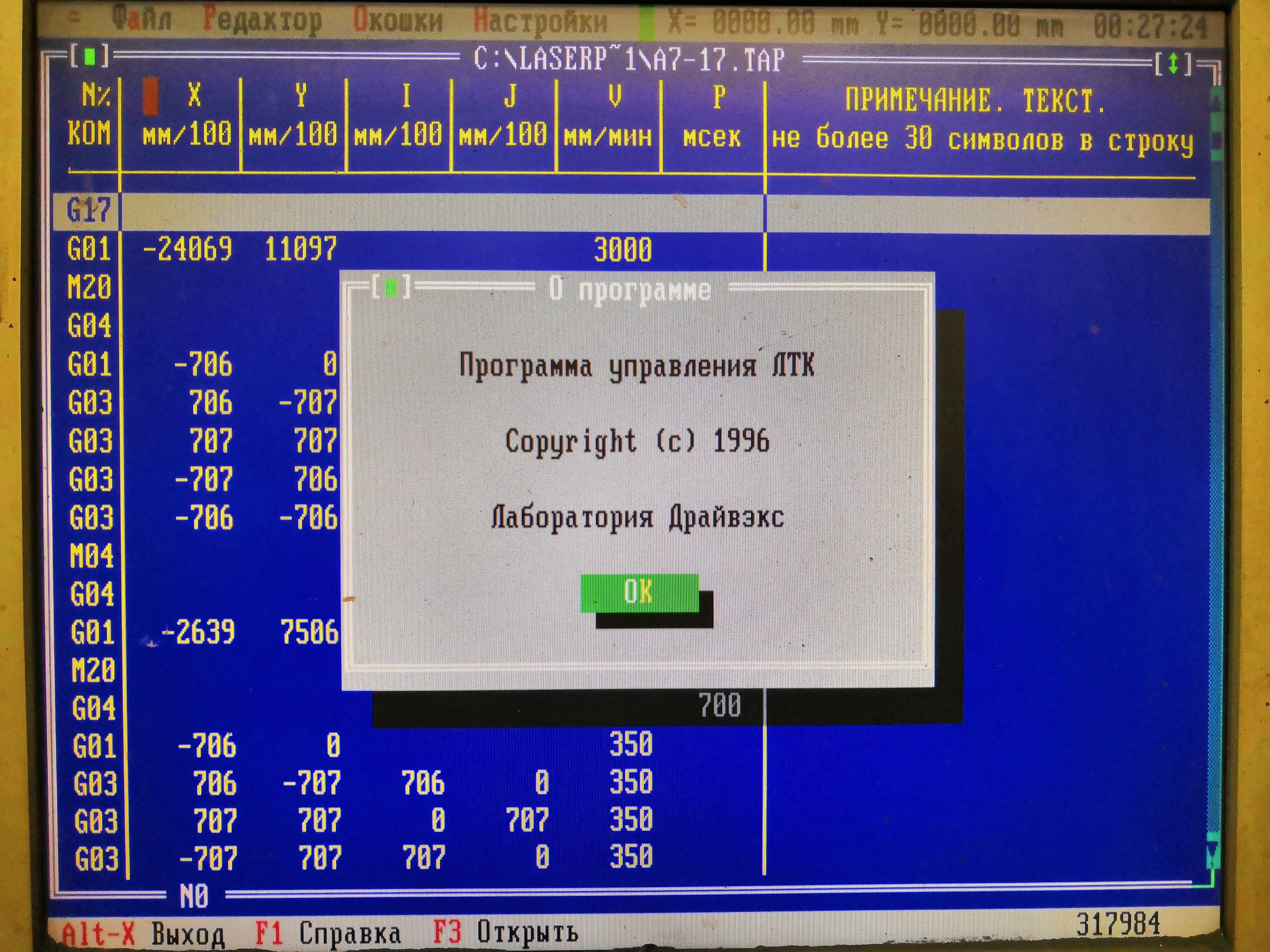

Здравствуйте
Как в шиткаме сделать, что бы отверстия программировались 4мя кадрами, 4мя дугами G02(G03), а не не одним кадром сразу всю окружность?
Имеется плазма очень древняя самосбор. Система управления работает на DOS, аж 96 года выпуска. Она понимает только дуги.
Пытаюсь настроить шиткам для написания УП. Т.к. сейчас УП пишутся так же на ДОС программе (кампус вроде). Очень жутко долго и не удобно.
Шиткам в УП сразу одним кадром отверстия/окружность делает, система на этих кадрах ничего не делает и переходит к следующему кадру. Если сделать четверть окружности,дугу, то система вырезает нормально.
Пробовал в графической программе проектировать в деталях отверстия дугами, шиткам все равно объединяет в один кадр G02.
Может в постпроцессоре как-то условие прописать?
За терминологию прошу прощения, если что не правильно сказал, в теме всего месяц, только начал изучать.
