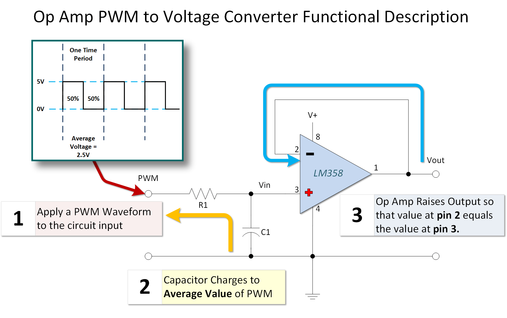

Всё-таки, схемки на LM358 получаются довольно простыми. Если к ним на плату прилепить крохотную STM'ку в роли умного ШИМ'огенератора, может выйти неплохой вариант. Доп. STM'ка будет общаться с основной по SPI. Что, вощем-то, и требовалось.
ARDUINO-LM358-PWM-to-ADC-Functional-Description.png (5514 просмотров) <a class='original' href='./download/file.php?id=164632&mode=view' target=_blank>Загрузить оригинал (44.78 КБ)</a>

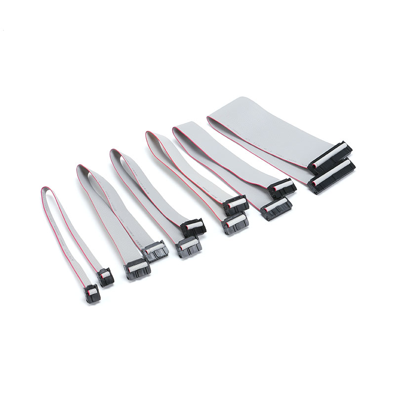

Все пины в сокетах можно юзать и по назначению, и без. Полная свобода выбора. Возле каждого сокета есть светодиоды, которые наглядно показывают состояние пинов. Доп. платки подключаются вот таким кабелями.
HTB1jUtyKPDpK1RjSZFrq6y78VXae.jpg (5490 просмотров) <a class='original' href='./download/file.php?id=164635&mode=view' target=_blank>Загрузить оригинал (50.7 КБ)</a>
Список и конфигурация доп. платок - в процессе. Из запланированных - платка с диф. входами для энкодеров, платка для аналога +-10V, платка со STEP/DIR/ШИМ, платка оптоизоляции на вход/выход, платка с релюхами на выход. Возможно, будет платка UART<>RS485. Если кому-то надо подключать что-то необычное, пишите, организуем с помощью SPI/UART/I2C/CAN.

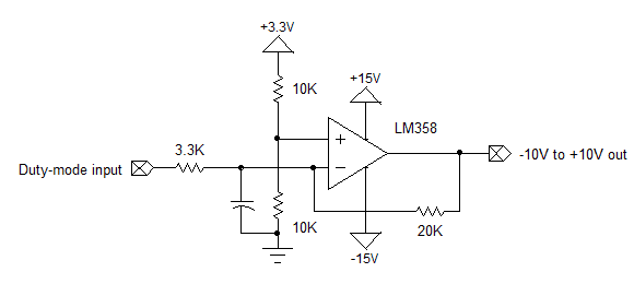

Re: Плата развязки для LinuxCNC (Ethernet + STM32)
MX_Master писал(а):Всё-таки, схемки на LM358 получаются довольно простыми.
Я б всё таки рекомендовал бы повторитель на ещё одном ОУ, чтоб сопротивление нагрузки не влияло выходное напряжение...
UAVpilot писал(а):Я б всё таки рекомендовал бы повторитель на ещё одном ОУ, чтоб сопротивление нагрузки не влияло выходное напряжение...
Эта платка находится на этапе планирования, поэтому финальный вариант может быть другим. И, насколько я понял, на борту у LM358 как раз есть два ОУ (:
MX_Master писал(а):И, насколько я понял, на борту у LM358 как раз есть два ОУ
Посмотри в сторону корпусов sot23-5 - итог компактнее получается...

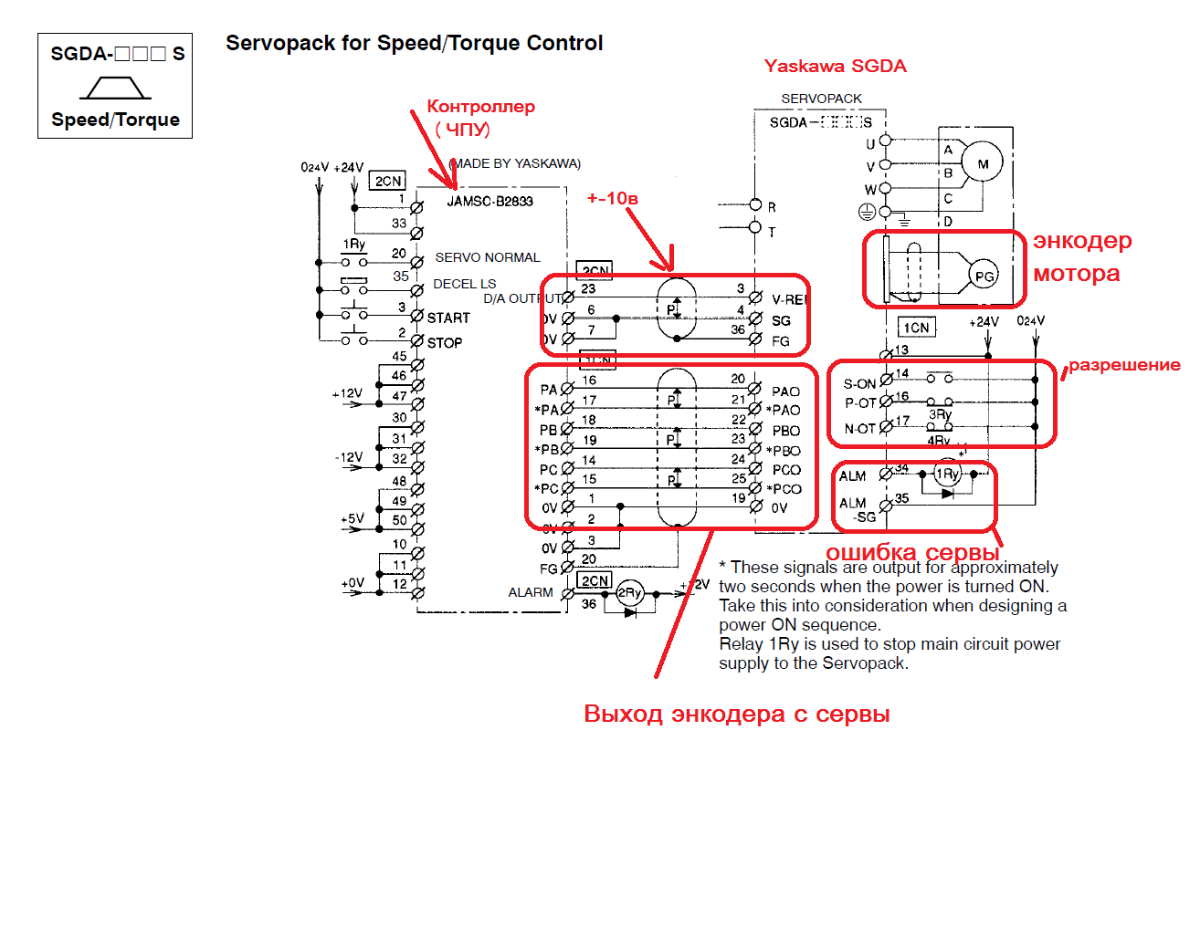

Товарищи, кто и какие сервы с управлением +/-10V юзает? Подскажите парочку вариантов. Собираю инфу по их подключению. Если у кого-то завалялись доки или ссылки на них, тоже буду благодарен.
Yaskava, Panasonic, Delta. Доки легко гуглятся в сети.
Подключение у всех стандартное:
Входы: 3 диф.входа для ABZ с уровнями 5В, доп.входы для всяких там Alarm, Ready, ... уровни 24В
Выходы: аналоговый +/-10V, дискретный Servo-ON 24В или "сухой контакт".
MX_Master писал(а): Собираю инфу по их подключению.
01.png (3387 просмотров) <a class='original' href='./download/file.php?id=168737&mode=view' target=_blank>Загрузить оригинал (104.34 КБ)</a>
Спасибо, почитал, посмотрел, всё понятно.
