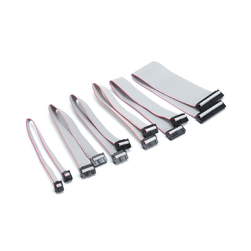

Сообщения: 7490
Re: Плата развязки для LinuxCNC (Ethernet + STM32)
Определился, наконец, с конфигурацией основной платы. На неделе сяду рисовать..
Управлять платой можно будет c помощью Ethernet, SPI и UART. На выбор. Это даст возможность рулить и с настольного ПК, и с мини ПК (Orange, Raspberry, ..) и даже с какой-ньть ардуины. Три управляющих сокета будут расположены максимально рядом.
Все остальные сокеты на плате предназначены для подключения доп. устройств и плат. В список сокетов входят:
  • 5 x SPI
  • 5 x UART
  • 3 x I2C
  • 1 x CAN
  • 2 сокета высокочастотного ввода/вывода, (ШИМ, step/dir, энкодеры)
  • 2 гребёнки (по 24 пина) общего назначения (простые входы/выходы)
Все пины в сокетах можно юзать и по назначению, и без. Полная свобода выбора. Возле каждого сокета есть светодиоды, которые наглядно показывают состояние пинов. Доп. платки подключаются вот таким кабелями.
HTB1jUtyKPDpK1RjSZFrq6y78VXae.jpg (5140 просмотров) <a class='original' href='./download/file.php?id=164635&mode=view' target=_blank>Загрузить оригинал (50.7 КБ)</a>
Список и конфигурация доп. платок - в процессе. Из запланированных - платка с диф. входами для энкодеров, платка для аналога +-10V, платка со STEP/DIR/ШИМ, платка оптоизоляции на вход/выход, платка с релюхами на выход. Возможно, будет платка UART<>RS485. Если кому-то надо подключать что-то необычное, пишите, организуем с помощью SPI/UART/I2C/CAN.
