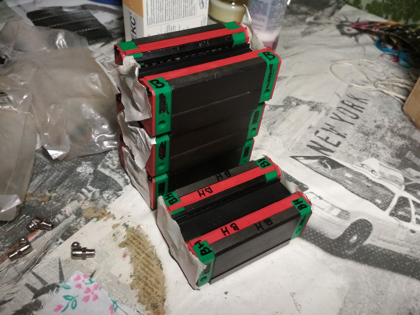

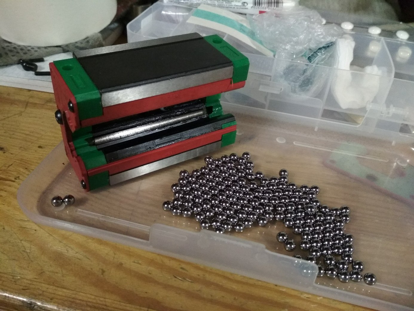

Боли пост. И пути решения проблемы.
Кетайцы как всегда жгут. Прислали мне рельсы разной ширины. Причины естествеено не известны, вероятно отк у них вообще нет на том заводе. На две рельсины каретки надевались нормально как и дрлжны, на две туго, шарики хрустели но все ездило с трудом , ну а на еще две я даже не смог надеть. Решил что самым простым решением будет поменять шары на более мелкие, к тому же пятно контакта на рельсе на средних рельсах в одном месте только было линией а в остальных точкой, вероятно что рельсы просто сделаны сикось накось.
С 5.55 менял на 5.5
На средних рельсах был заменен только один верхний ряд шаров, и рельсы были поставлены на ось стола, поскольку там небольшой уклон был при установке рельсы и этот уклон частично был скомпенсирован установкой этих кареток с 1 рядом из маленьких шаров. Для толстых рельсов былили собраны каретки из всех 4 рядов мелких шаров. Количество замененных рядов было выведено опытным путем, пятно контакта еще не смотрел но люфтов нет и ходят с небольшим натягом.

Наверно ещё и хивин написано?

ridirt писал(а):пятно контакта еще не смотрел
А как его вообще проверять?

ridirt писал(а):Боли пост.
Покупал рельсы и каретки у 3-х разных продавцов. Всегда проговаривал "оригинальный hiwin".
Хоть маркировка на рельсах и каретках отличается (шрифт). Все они налазят друг на друга с приятным натягом. Вообще никаких проблем.
Кроилово ведет к попадалову?

Согласен, у разных продавцов брать был большой риск, я был в курсе, но надеялся что рельсы хотя бы одинаковые будут все, рельсы то от одного продавца. Надпись хивин видимо не хватило наглости написать))) а может просто гравировального станка у них нет)).
Пятно контакта достаточно легко посмотреть пыльники снять и покатать если не видно то краской мазнуть масляной можно тонким слоем тряпочкой, где плотное прилегание краска или масло вытеснятся по краям канавки а где точкой там будет дорожка от шарика видна в виде тонкой полоски, когда видна такая полоска, от таких рельс толку не больше чем от цилиндрических валов на опоре :hehehe:

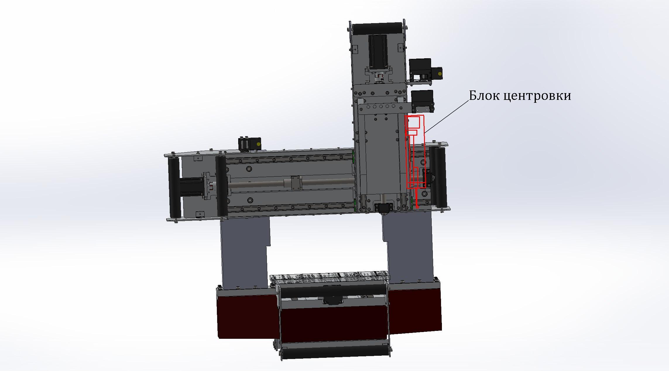

А теперь очень серьезный вопрос , видел ли кто нибудь на серьезных пром станках систему центрирования косвеннго типа, тоесть центр определяется в другом месте не в центре шпинделя а выежжающим центроискателем, который делает замеры в автоматическом режиме и убирается назад.
На самом деле задумался я над этим не случайно. Ряд причин
1) Все вы знаете Версера, я не раз у него уже брал центроискатели но у них есть один минус, при всей своей крутости они имеют свойство расстраиваться какого то хрена и их нужно постоянно юстировать для точных имерений
2) Установка центроискателя это отдельная операция требующая затраты трудовых ресурсов.
3) Требуемой точности не всегда хватает.
Поэтому я всерьез намерян сделать систему центровки на оси Z , которая в автоматическом режиме будет делать замеры без установки ее в шпиндель.
Основные проблемы которые я пока вижу для себя
1) Нужно разработать достаточно точный изолированный подвижный и жесткий щуп который будет иметь очень четкое нулевое положение от которого его отклонить будет довольно непросто но при возвращении в него возврат будет осуществлен с очень высокой точностью.
2) Температурные расширения, которые придется учитывать и при расчетах в скрипте придется указывать текущую температуру, либо юстировать датчик сезонно. Ведь расстояние от датчика до центроискателя тяжело будет сделать минимальным.
3) Инос кареток, который при многократных измерениях непредотвратим при сильном преднатяге в каретке.
4) Высокоточная установка рельсы, где нужна будет абсолютная парралельность со шпинделем в противном случае измерения придется делать лишь только на одной фиксированной глубине, либо корректировать ее осью Z.
Думаю многие начнут смеяться опять но это серьезный научный труд, для получения точности измерений удовлетворяющей мои хотелки, ибо пока как бы мне не хотелось удается попадать только в 0.1 мм , даже если вращать центроискатель при поске всегда в одну сторону и даже делая отверстие квадратным, все хитрости которые были мной придуманы все равно в конечном итоге не дают достаточной точности.

ridirt писал(а):А теперь очень серьезный вопрос , видел ли кто нибудь на серьезных пром станках систему центрирования косвеннго типа, тоесть центр определяется в другом месте не в центре шпинделя а выежжающим центроискателем, который делает замеры в автоматическом режиме и убирается назад.
На форуме уже есть, кто сделал.
