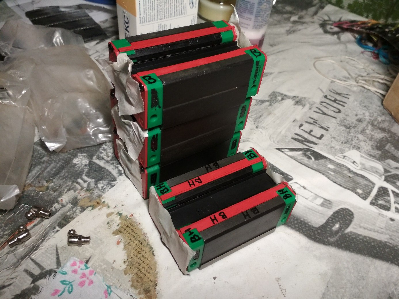

Боли пост. И пути решения проблемы.
Кетайцы как всегда жгут. Прислали мне рельсы разной ширины. Причины естествеено не известны, вероятно отк у них вообще нет на том заводе. На две рельсины каретки надевались нормально как и дрлжны, на две туго, шарики хрустели но все ездило с трудом , ну а на еще две я даже не смог надеть. Решил что самым простым решением будет поменять шары на более мелкие, к тому же пятно контакта на рельсе на средних рельсах в одном месте только было линией а в остальных точкой, вероятно что рельсы просто сделаны сикось накось.
С 5.55 менял на 5.5
На средних рельсах был заменен только один верхний ряд шаров, и рельсы были поставлены на ось стола, поскольку там небольшой уклон был при установке рельсы и этот уклон частично был скомпенсирован установкой этих кареток с 1 рядом из маленьких шаров. Для толстых рельсов былили собраны каретки из всех 4 рядов мелких шаров. Количество замененных рядов было выведено опытным путем, пятно контакта еще не смотрел но люфтов нет и ходят с небольшим натягом.

Lafayette
Сообщения: 3514
Репутация: 445
Re: Тяжелый станок из блоков люмишки и полимергранита 600*60
Сообщение Lafayette »
Наверно ещё и хивин написано?

ridirt писал(а):пятно контакта еще не смотрел
А как его вообще проверять?

ridirt писал(а):Боли пост.
Покупал рельсы и каретки у 3-х разных продавцов. Всегда проговаривал "оригинальный hiwin".
Хоть маркировка на рельсах и каретках отличается (шрифт). Все они налазят друг на друга с приятным натягом. Вообще никаких проблем.
Кроилово ведет к попадалову?

Согласен, у разных продавцов брать был большой риск, я был в курсе, но надеялся что рельсы хотя бы одинаковые будут все, рельсы то от одного продавца. Надпись хивин видимо не хватило наглости написать))) а может просто гравировального станка у них нет)).
Пятно контакта достаточно легко посмотреть пыльники снять и покатать если не видно то краской мазнуть масляной можно тонким слоем тряпочкой, где плотное прилегание краска или масло вытеснятся по краям канавки а где точкой там будет дорожка от шарика видна в виде тонкой полоски, когда видна такая полоска, от таких рельс толку не больше чем от цилиндрических валов на опоре :hehehe:
