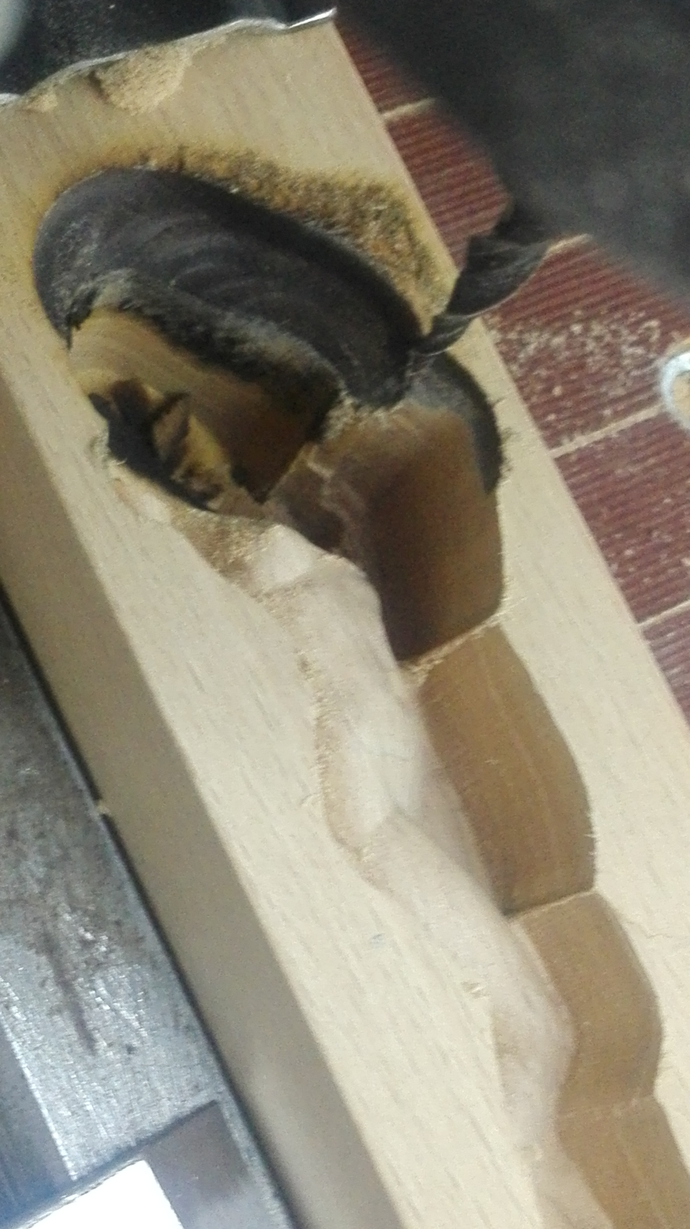

Всем привет! Глючит контроллер. Раньше ось z постоянно опускалась вниз (были драйвера на TB6600), запорол 4 заготовки, купил и подключил другие драйвера DM556, теперь ось Z уходит вверх. капец какой-то. подключил комп к новым драйверам - пилит нормально, ошибок нет, дело в контроллере. Менял параметр #416: ставил 300, 1000, 5000, 10000нс - результат одинаковый. Переключил драйвера на управление положительным импульсом step, #418-420 выставил в 1, тот-же эффект. Отключил визуализацию: #250=0. Может какие параметры нужно настроить по другому? Есть идеи? В чём может быть проблема? Прошу помощи! Приложил свои настройки.

Уменьшил параметр #99 до 100, пока пилит нормально, но медленно. В процессе работы поднимаю подачу по 10%, сейчас подача 1200+30%=1560мм/мин. Всё-равно медленно. При скорости 1680мм/мин и выше ось Z начинает уползать вверх. Под управлением с компа в мач3 я пилил на 2000мм/мин, и ошибок не было. Поделитесь, пожалуйста, своими настройками.

если есть параметр ускорение , сделай его меньше , а скорость добавь

Спасибо! завтра попробую. параметр №99 в контроллере и есть ускорение. я и хотел узнать, какое ускорение обычно используют. в маче ставил ускорение 600мм/с при скорости 2000мм/мин, и всё нормально работало.

У меня проблема с уползанием по Z решилась после установки высокого уровня в параметрах 418-421. Причём не только по Z, а по всем осям. А сейчас вылезла ещё одна проблема, отработал одну программу, заменил фрезу, обнулил Z, запускаю следующую, должно опустится на -3 а уехал на -65, и я не знаю сколько он ещё хотел ехать в низ, успел выключить, включил опять и не чего не делая запустил опять, и всё поехало как должно. Это уже второй раз повторилось, когда первый раз въехал думал я не обнулил Z, не обратил внимание, сейчас понимаю что глюк. Может кто сталкивался уже с таким, и подскажет чего, фрезы жалко. прошивка ver:2019-05-22-110nor

победил проблему. выставил #416=7000, #99=100, скорость 2000мм/мин, #495=0.005сек. копирую программу в внутреннюю память mnt/nand1-2, выпилил три иконы, всё гуд. обязательно нужно после каждого включения контроллера откатиться в home, тогда правильно работает визуализация. общаюсь с китайцем Yt Liu из группы в фейсбуке https://www.facebook.com/groups/1724999 ... 262448426/ он тоже подсказывает немного. на всякий случай буду ставить аварийный концевик на Z, чтобы фреза не въехала в стол, а то один раз такое было - Z падает вниз на 28 мм, прорезал заготовку и начал пилить стол.

w.w.wind писал(а):Z падает вниз на 28 мм, прорезал заготовку и начал пилить стол.
При обрезке по контуру или когда рельеф вырезали? У меня тоже такое два раза было, причём закономерности не вижу, и это пугает, начал скидывать подачу до 10% при врезании, если всё ок подымаю до 100%.

при обработке рельефа. при ускорении #99=300 ось z постепенно уходила вниз, на глаз ступенек почти не заметно. в арткаме подача врезания фрезы (6мм, конусная, длина режущей части 30,5мм, радиус кончика 0,25мм) - 1м/мин, рабочая подача 2м/мин. последнюю икону с такими параметрами вчера резал, всё нормально. но после каждой программы ухожу в ноль, выключаю контроллер на 10-20 сек, потом включаю и запускаю следующую программу.
IMG_20190711_101303.jpg (7247 просмотров) <a class='original' href='./download/file.php?id=166365&mode=view' target=_blank>Загрузить оригинал (2.22 МБ)</a>
вот тут z упала вниз так, что гайка с цангой силой трения жгли заготовку.
