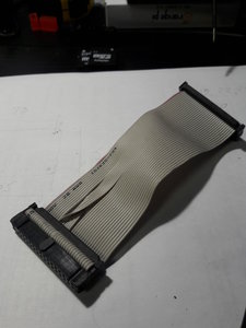

Ясен пень ,такую железяку в разъём только опытный хирург мог вставить по ошибке!
20200603_111025.jpg (4096 просмотров) <a class='original' href='./download/file.php?id=182093&mode=view' target=_blank>Загрузить оригинал (3 МБ)</a>

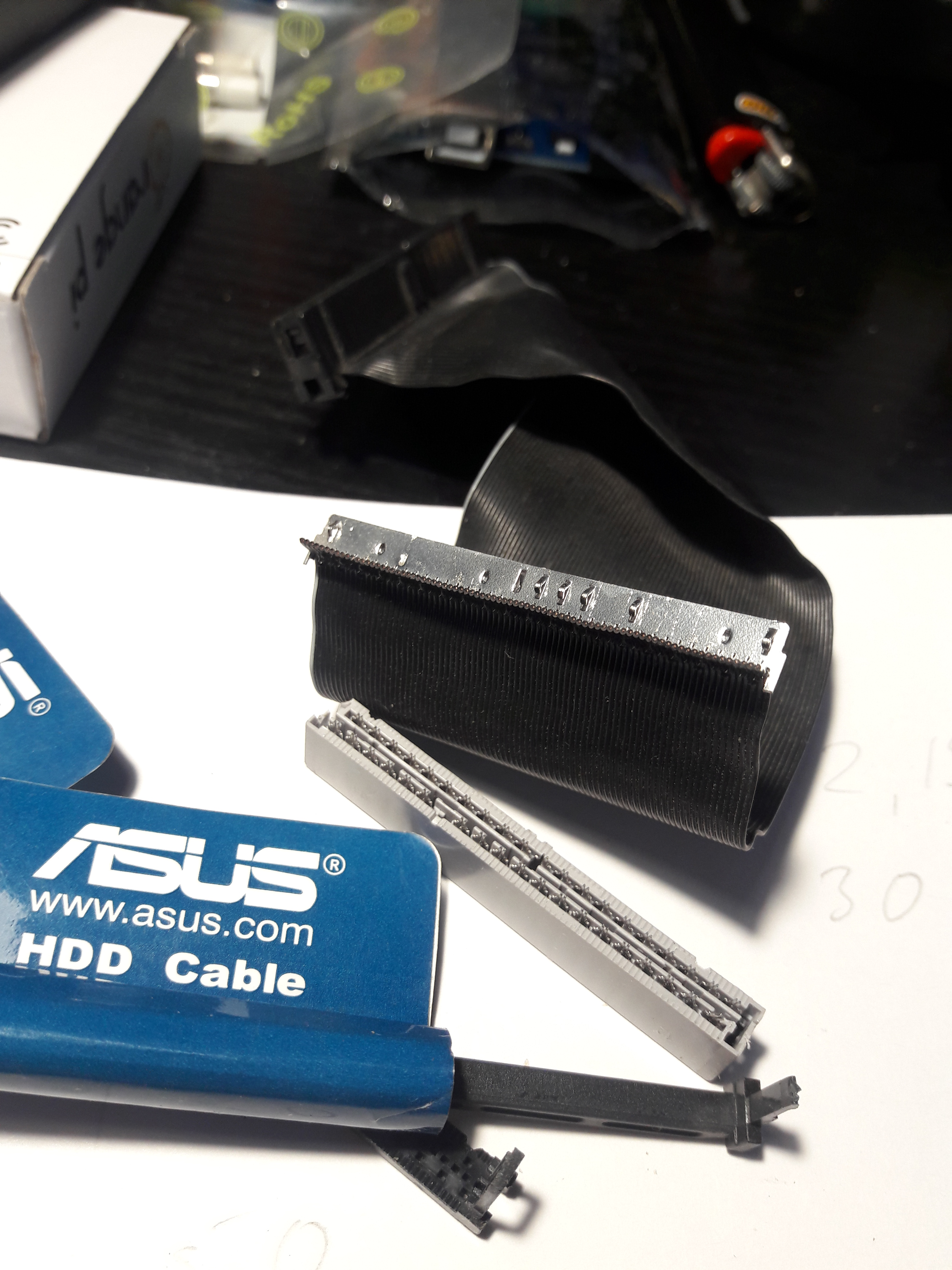

nevkon писал(а):А шлейфы эти вполне можно использовать, только надо их разобрать и убрать перемычки
Вот и нужно заранее знать о их наличии !А то синий дым....Вот и думаю выгорели у моей входы выходы или нет .Убрать можно из среднего ,но нормально не собрать обратно ,крайние заварены . А ещё вскрытие показало что 28го контакта-вилочки просто нет ,а в 20м запаянном есть !
Re: LinuxCNC + Orange Pi
Надо брать шлейф с 40-жильным кабелем, из тех, что постарее (IDE/ATA), а не с 80-жильным (UltraATA). В разъемах для 40-жильного кабеля никаких перемычек нет.

Сравнение с карбюратором некорректно ,ауди приезжали с 8м коммутатором вместо ЭБУ хитачи ,поршни поломало а так ехало ! А вот когда ЭБУ "нового" образца пихали вместо старых ,начитавшись инета,горели и жгуты и авто целиком .Надо всего лишь в описании лайфхака написать капсом НЕ ВСЕ ЙОГУРТЫ ....ой шлейфы подходят ,будьте осторожны!И всё ! И не придётся доказывать ,что я долбоящер .

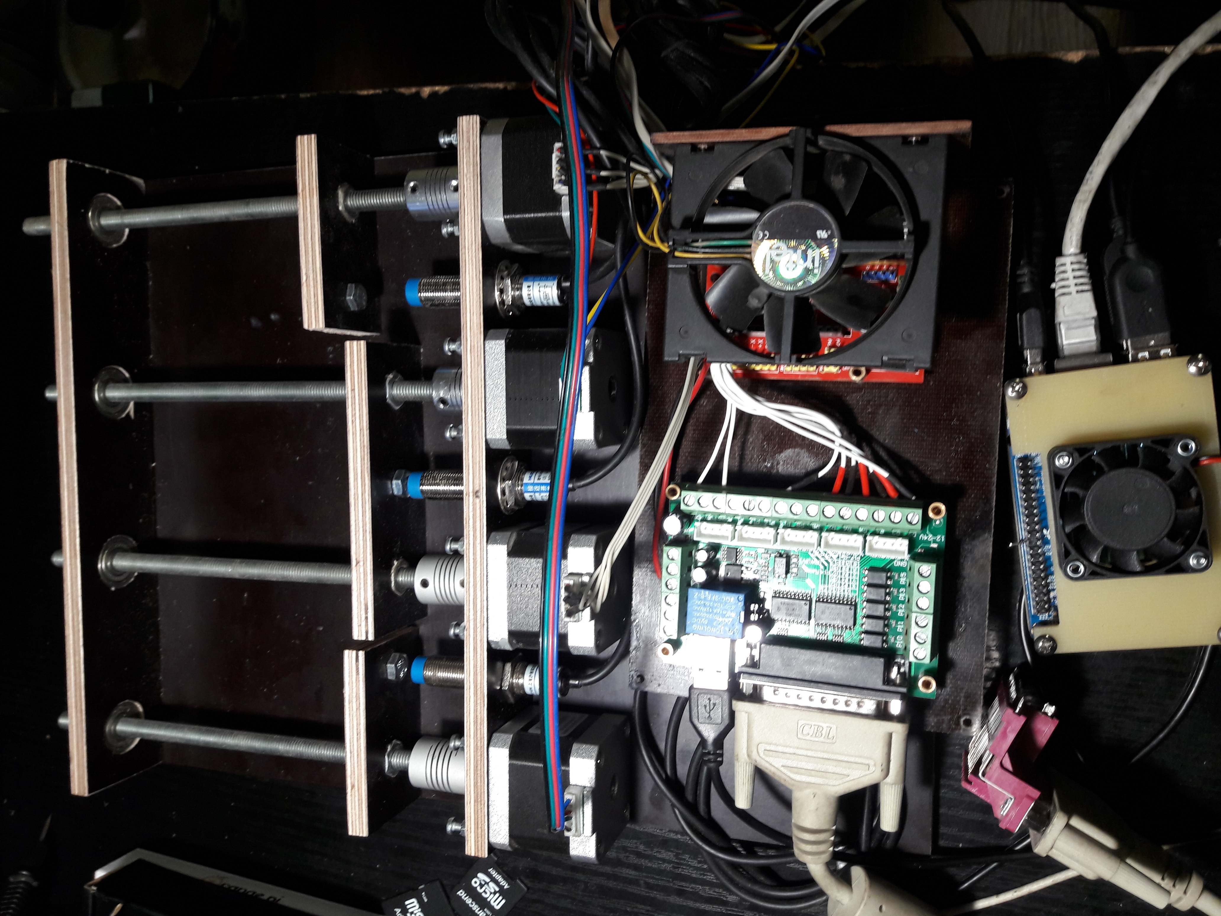

А станок чего запускать ? Он пашет .Вот раз и &quot;корпус&quot; с системой охлаждения пильнул ! (4036 просмотров) <a class='original' href='./download/file.php?id=182139&mode=view' target=_blank>Загрузить оригинал (3.71 МБ)</a>
А станок чего запускать ? Он пашет .Вот раз и "корпус" с системой охлаждения пильнул !
Из такого ретрохлама только от флопа на 34 пина есть ,но может и хватить .Нет ,он не лезет. (4036 просмотров) <a class='original' href='./download/file.php?id=182140&mode=view' target=_blank>Загрузить оригинал (2.87 МБ)</a>

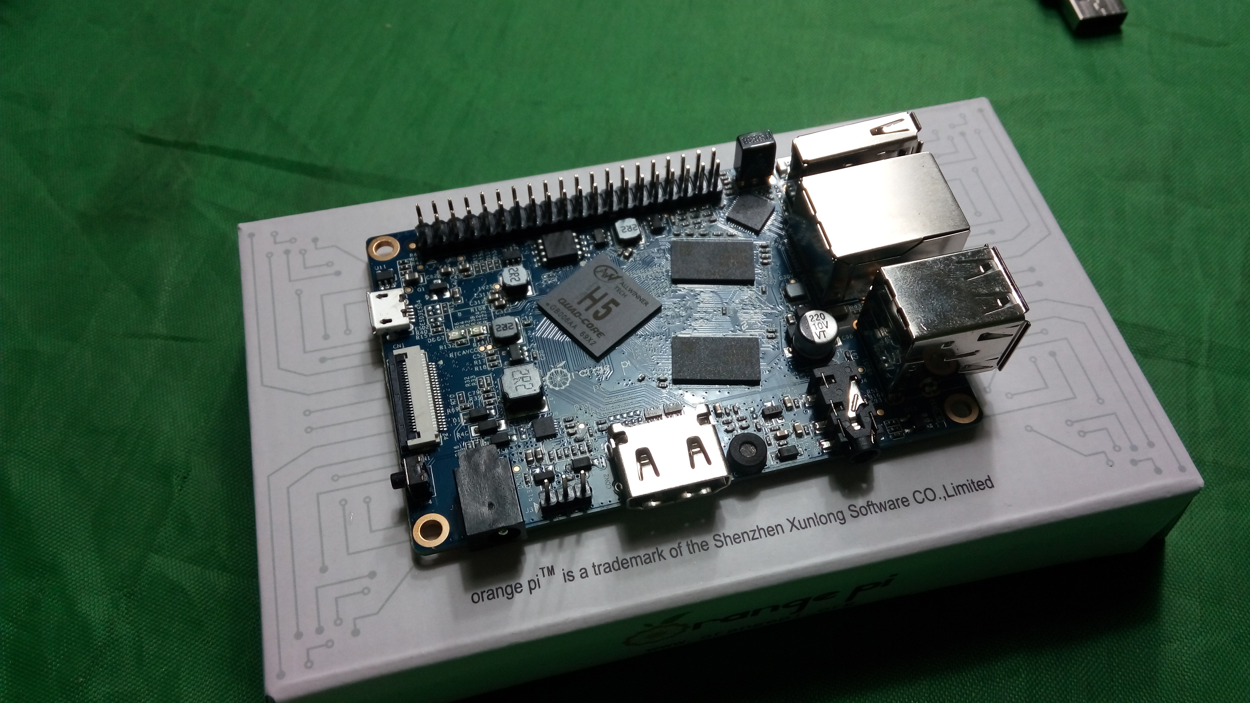

Ещё один малыш приехал :)

Интересно как соотносится его производительность графики с обычным OPi PC с драйверами mali (xentai)...
перфекционисты очень злые. как так можно располагать компоненты?????
Bender писал(а):Интересно как соотносится его производительность графики с обычным OPi PC с драйверами mali (xentai)...
Mali 400 против Mali 450 - практически незаметно :)
sima8520 писал(а):перфекционисты очень злые. как так можно располагать компоненты?????
Даже не знаю, может, они так длину проводников до памяти подгоняли..

Созреваю к запуску апельсинки с "железом"
Вот 4 шт. таких TTL преобразователей можно питать от апельсины?
5в 3А БП должно потянуть 5в-ю линию. А 3,3в потянет для сигналов?
можно.
потянет.
у меня 5V вентилятор питается от линии 3V3 с платы (чтобы не шумел)

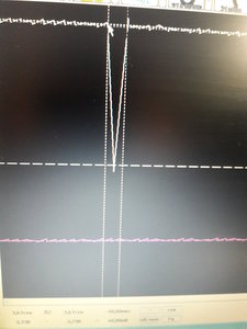

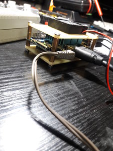

Выходы по крайней мере 3,5,7,8,10,11 живы и фунциклируют !Длительность импульса 40 микросекунд .Этого достаточно драйверу ? На входах зелёной платы чёткие 5 вольт ,так что ждём конвертер (2 уже в пути ).На стендике можно будет запустить программу любой длительности .
импульс (3723 просмотра) <a class='original' href='./download/file.php?id=182394&mode=view' target=_blank>Загрузить оригинал (4.54 МБ)</a>

стендик (3720 просмотров) <a class='original' href='./download/file.php?id=182395&mode=view' target=_blank>Загрузить оригинал (3.68 МБ)</a>
стендик

гражданинъ писал(а):Длительность импульса 40 микросекунд .Этого достаточно драйверу ?
Что означают горизонтальные пунктирные линии?
Про что надпись "3.33В - 3.29В = 40мВ"? Уж не про амплитуду-ли этих импульсов?
