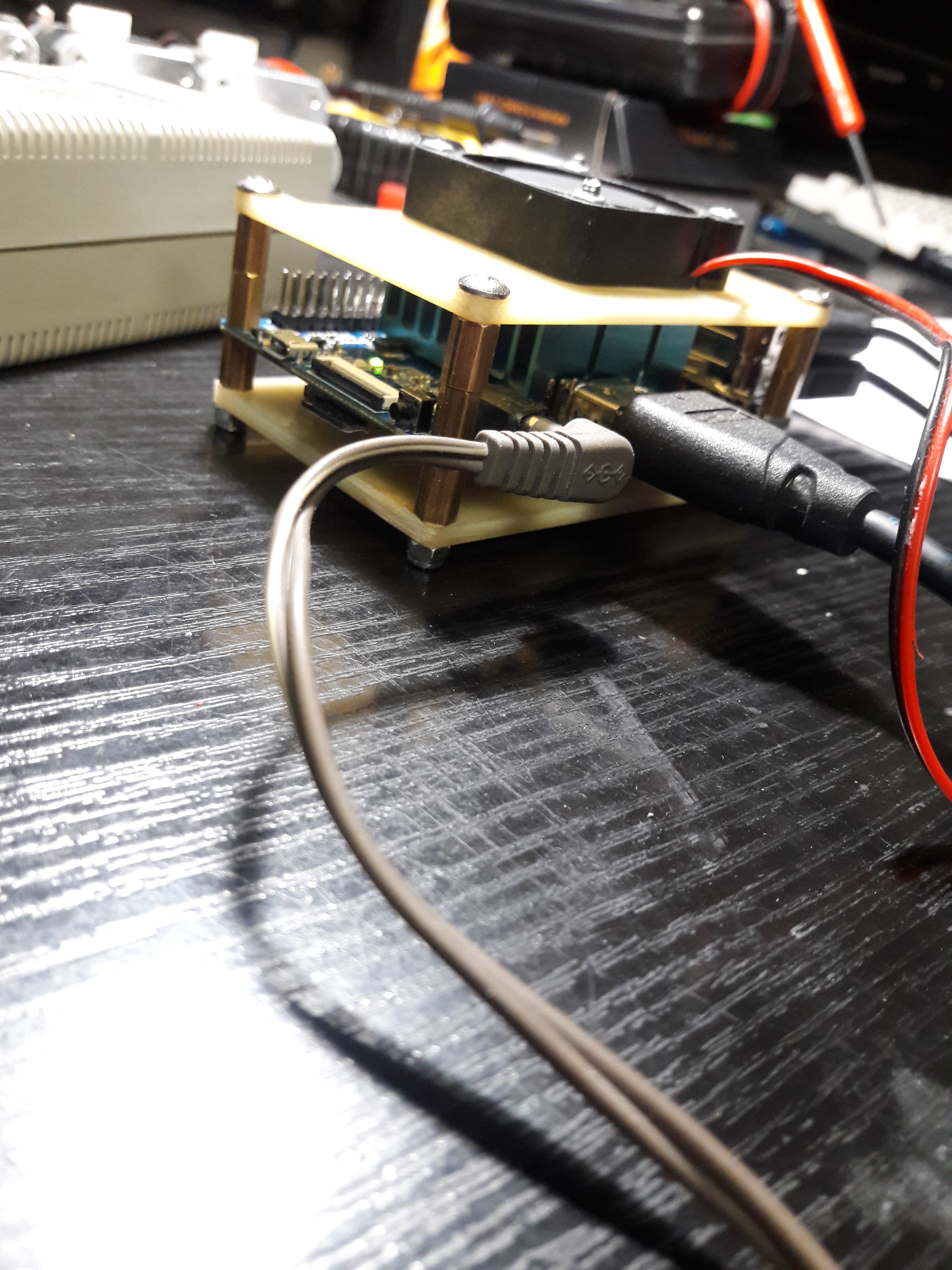

Сравнение с карбюратором некорректно ,ауди приезжали с 8м коммутатором вместо ЭБУ хитачи ,поршни поломало а так ехало ! А вот когда ЭБУ "нового" образца пихали вместо старых ,начитавшись инета,горели и жгуты и авто целиком .Надо всего лишь в описании лайфхака написать капсом НЕ ВСЕ ЙОГУРТЫ ....ой шлейфы подходят ,будьте осторожны!И всё ! И не придётся доказывать ,что я долбоящер .
А станок чего запускать ? Он пашет .Вот раз и &quot;корпус&quot; с системой охлаждения пильнул ! (4050 просмотров) <a class='original' href='./download/file.php?id=182139&mode=view' target=_blank>Загрузить оригинал (3.71 МБ)</a>
А станок чего запускать ? Он пашет .Вот раз и "корпус" с системой охлаждения пильнул !
Из такого ретрохлама только от флопа на 34 пина есть ,но может и хватить .Нет ,он не лезет. (4050 просмотров) <a class='original' href='./download/file.php?id=182140&mode=view' target=_blank>Загрузить оригинал (2.87 МБ)</a>
