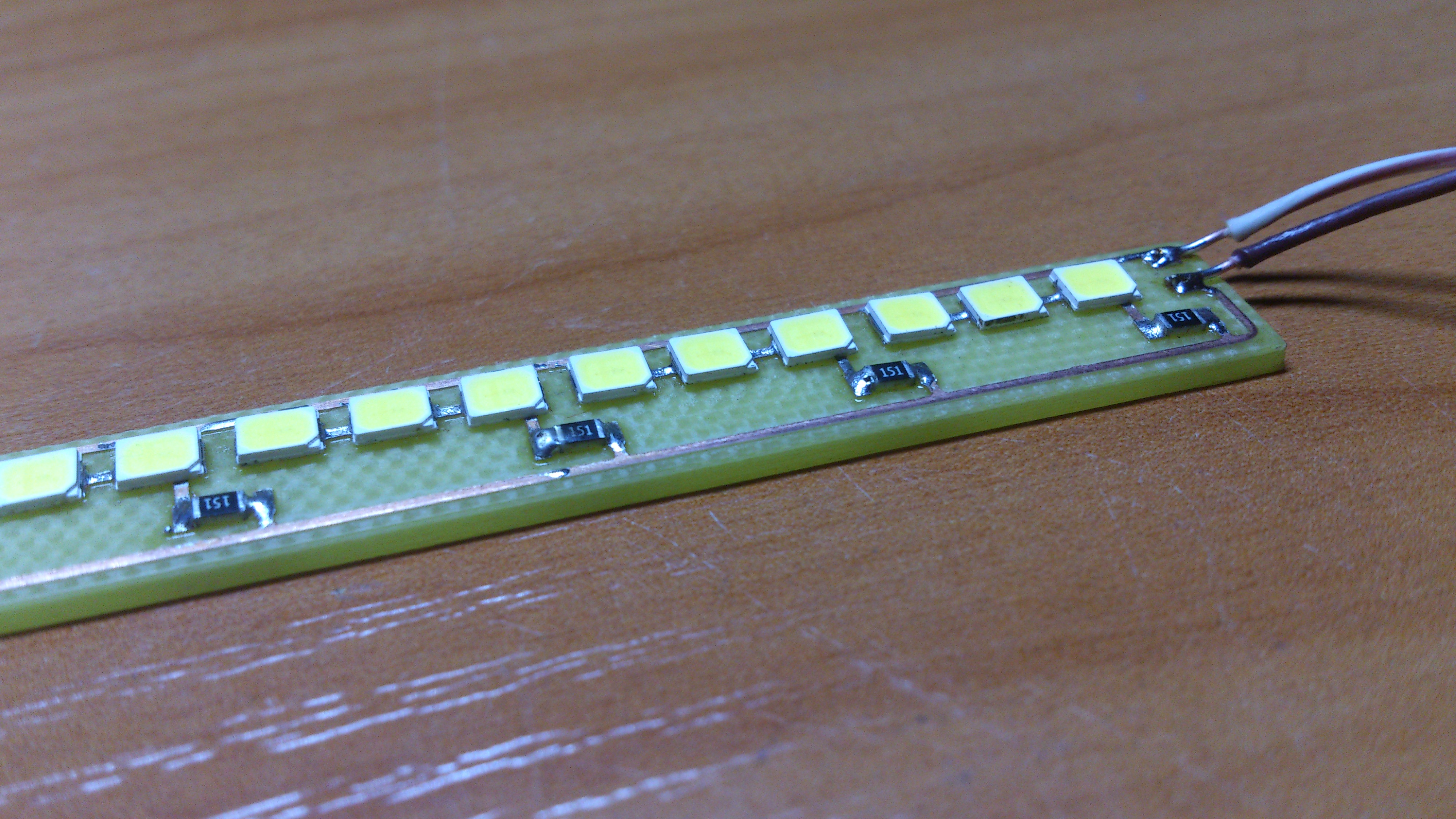

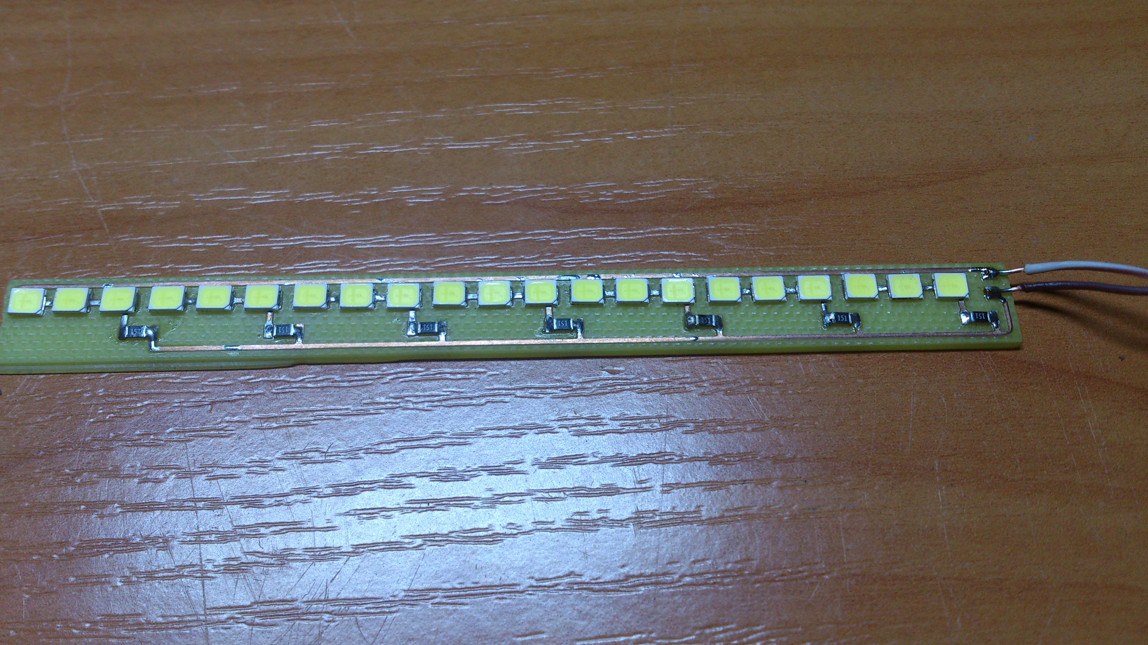

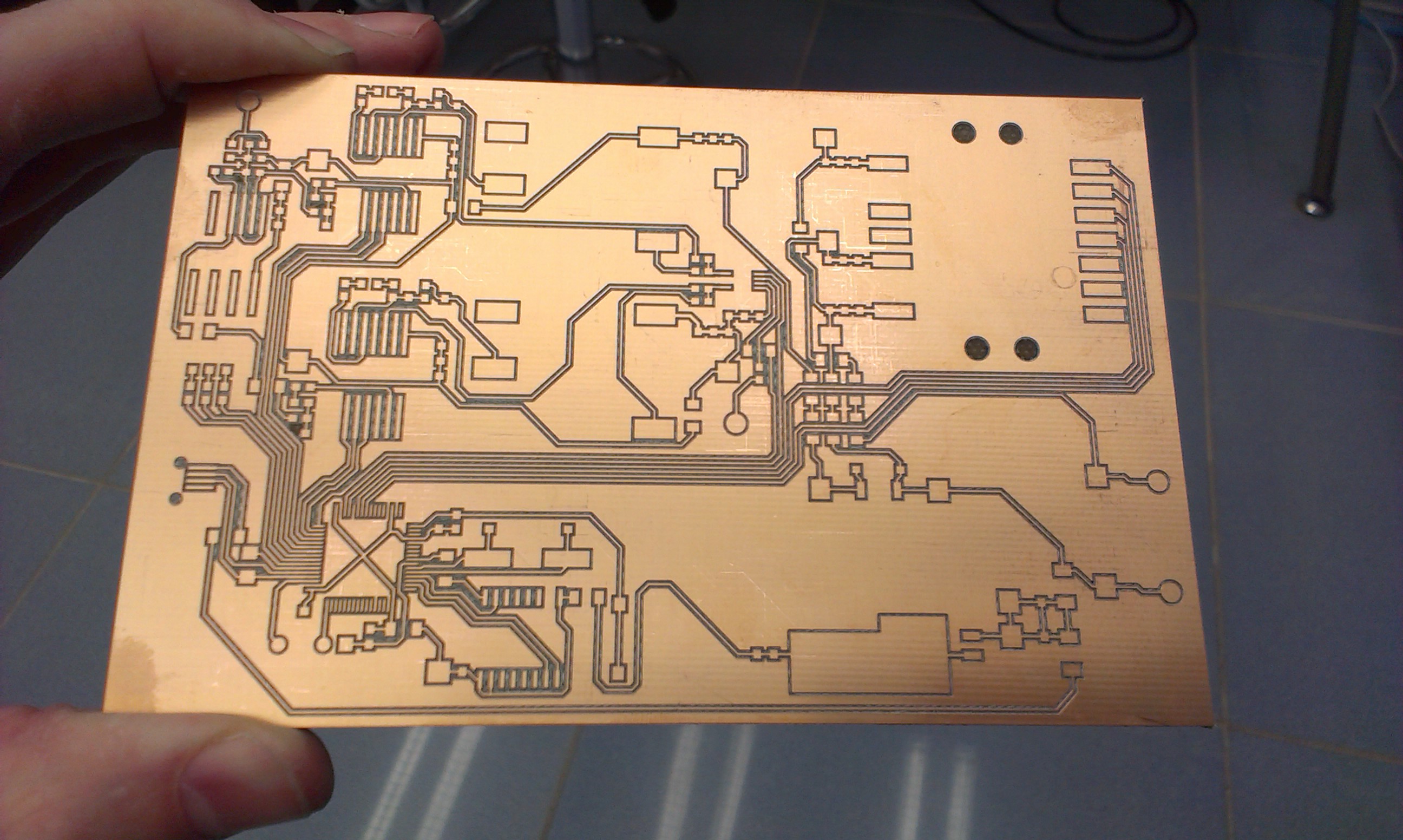

Попробовал сегодня вырезать тестовую платку, долго конечно получается - 100х11мм - почти 20 минут (12000 строк), но паять намного удобнее нежели вырезанные по контуру дорожки. Фото сделаны на коробку от китайского утюга, поэтому не пинайте
DSC_0069.jpg (3230 просмотров) <a class='original' href='./download/file.php?id=96149&mode=view' target=_blank>Загрузить оригинал (2.66 МБ)</a>
DSC_0070.jpg (3230 просмотров) <a class='original' href='./download/file.php?id=96150&mode=view' target=_blank>Загрузить оригинал (1.99 МБ)</a>

MrByte писал(а):поэтому не пинайте
Дорожки не залужены, флюс не отмыт, резисторы номиналами в разные стороны.... :pssdoff:

ScrewDriver писал(а): Дорожки не залужены, флюс не отмыт, резисторы номиналами в разные стороны.... :pssdoff:
Там вообще могло не быть элементов и флюса, т.к. резал платку именно для того, чтобы посмотреть как получится, ну а дорожки лудить я и не буду, в готовых изделиях просто лаком

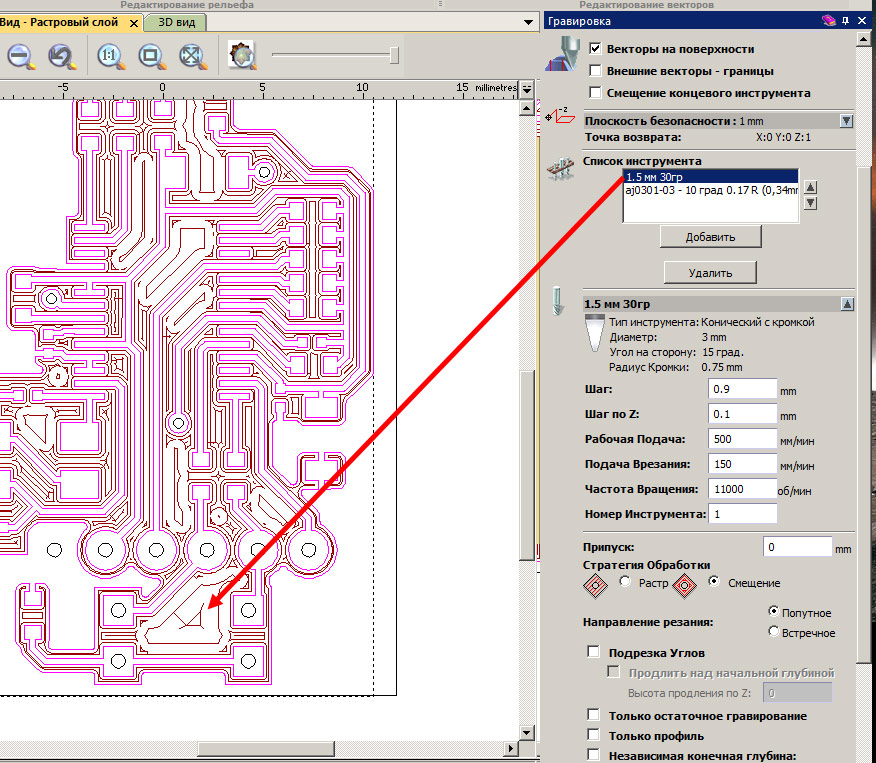

MrByte писал(а):Попробовал сегодня вырезать тестовую платку, долго конечно получается - 100х11мм - почти 20 минут (12000 строк), но паять намного удобнее нежели вырезанные по контуру дорожки. Фото сделаны на коробку от китайского утюга, поэтому не пинайте
веригуд, а чтобы сократить время можно использовать для выборки "мяса", граверы с большим диаметром пятки, типа таких
https://ru.aliexpress.com/item/10-x-Car ... 0.0.jJmC0i
и если в стратегию гравировки арткама зафигачить сразу 2 гравера, крупный и мелелкий, то арткам автоматом создаст 2 траектории, одну для крупного гравера, другую для мелкого, в итоге можно достаточно быстро выбирать лишнюю медь с больших плат.

MrByte
Сообщения: 29
Зарегистрирован: 30 окт 2016, 09:43
Настоящее имя: Игорь
Сообщение MrByte »
exe писал(а): веригуд, а чтобы сократить время можно использовать для выборки "мяса", граверы с большим диаметром пятки, типа таких
Второй вариант хорош, надо заказать такие фрезки

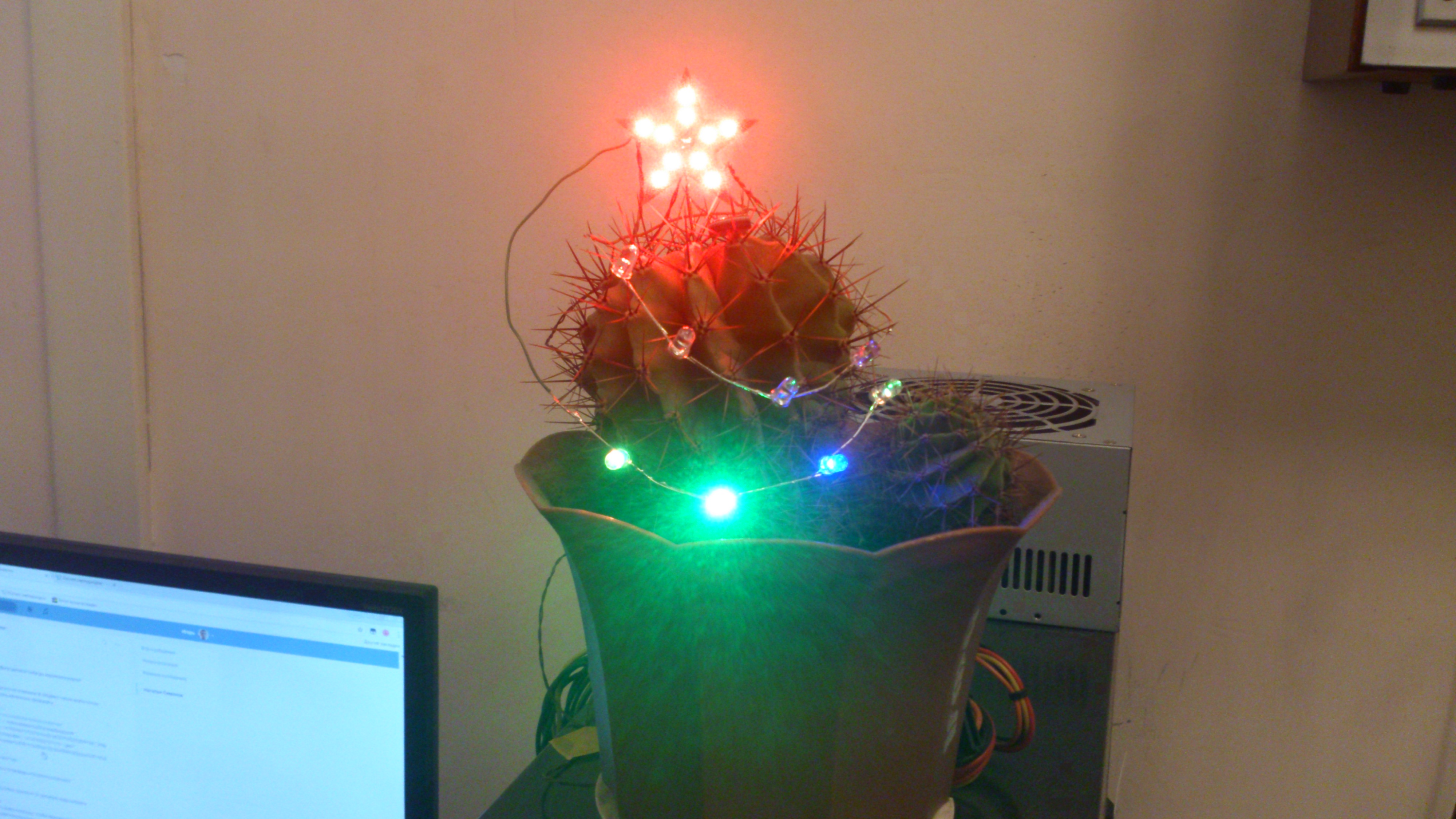

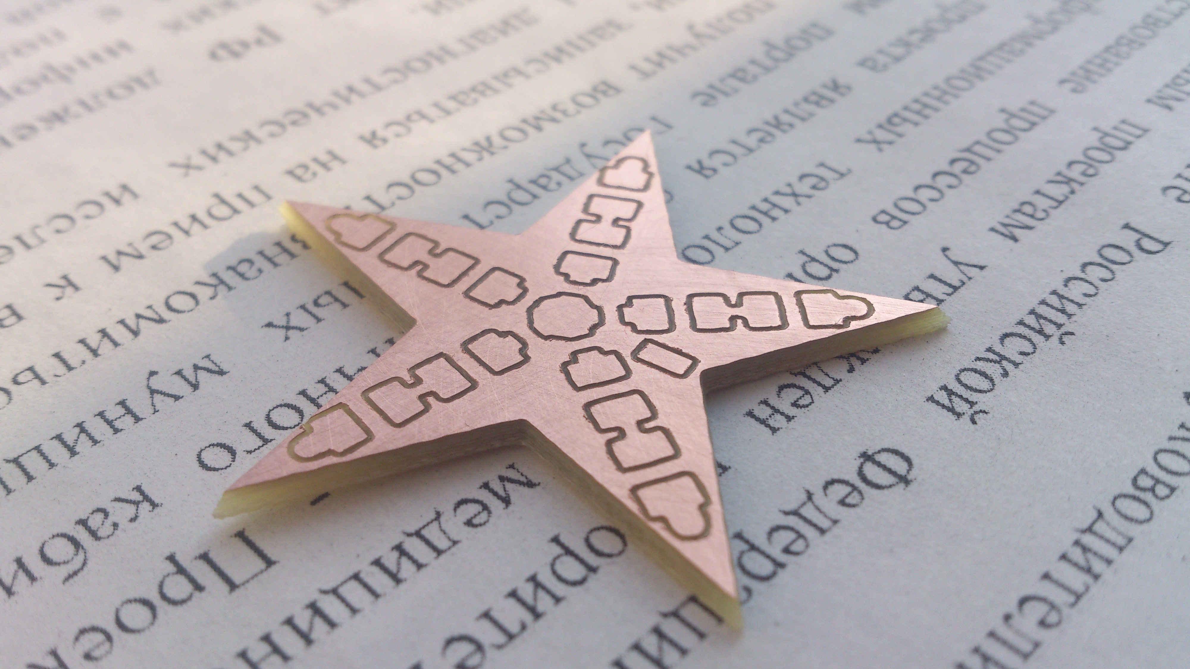

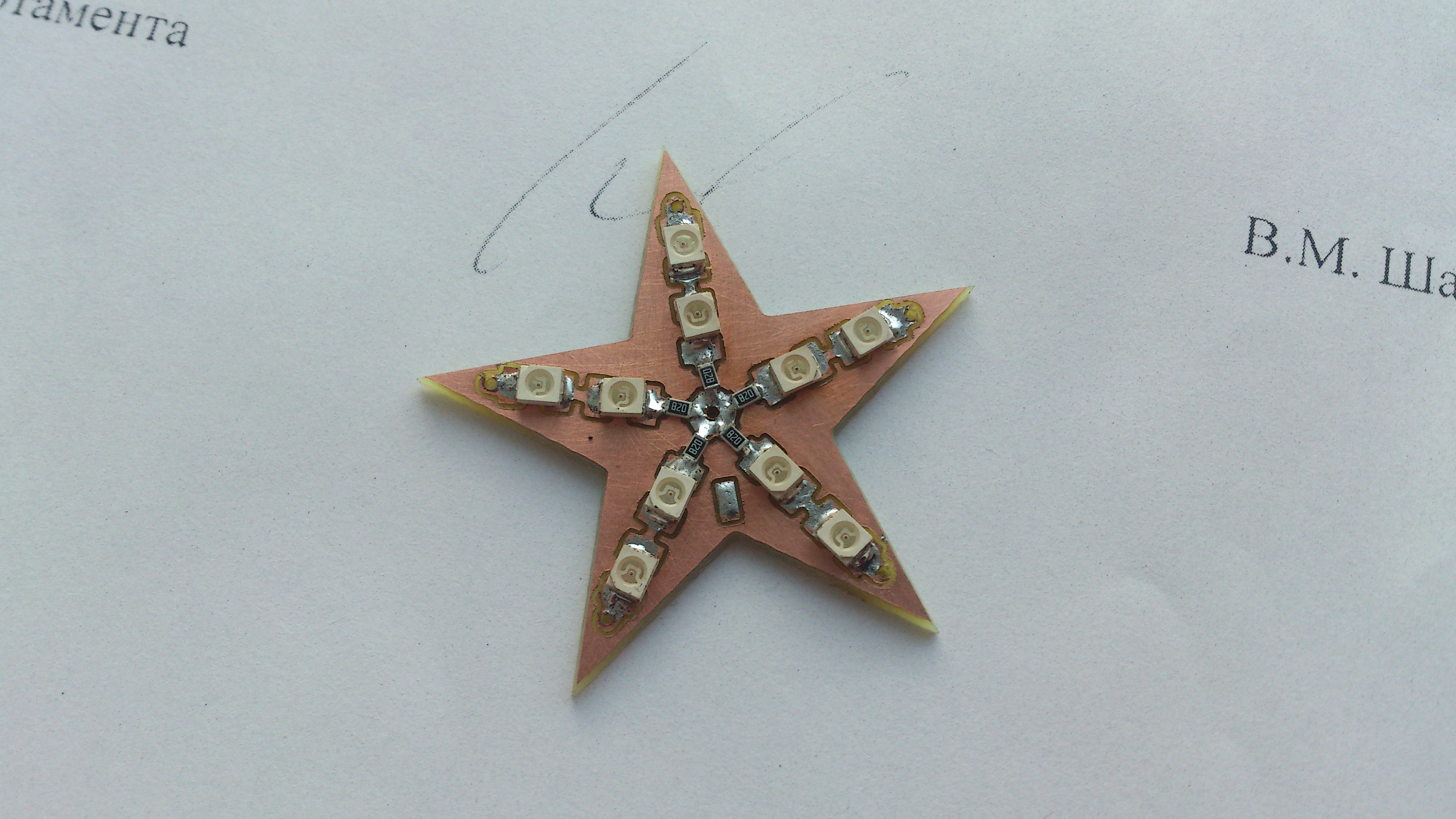

Ёлку вот тоже наряжал на работе, была одна из первых платок на станке)
DSC_0057.jpg (3206 просмотров) <a class='original' href='./download/file.php?id=96153&mode=view' target=_blank>Загрузить оригинал (1.61 МБ)</a>
DSC_0058.jpg (3206 просмотров) <a class='original' href='./download/file.php?id=96154&mode=view' target=_blank>Загрузить оригинал (1.8 МБ)</a>
DSC_0068.jpg (3206 просмотров) <a class='original' href='./download/file.php?id=96155&mode=view' target=_blank>Загрузить оригинал (1.34 МБ)</a>

exe писал(а):
Mamont писал(а):Хочется отметить, что паять гравированные платы намного противнее чем травленые
может поясните почему? если имеется в виду лохмотья...
Не, не лохмотья. Просто если гравировать только изоляторы между дорожками, узкие места будут везде. Надо очень аккуратно паять, дозировать припой, чтобы не образовывались сопли между дорожками.
В травленых платах, узкие места в основном где дорожки подходят к квадратным микросхемам,остальные места более менее свободные.

Mamont писал(а):Просто если гравировать только изоляторы между дорожками, узкие места будут везде
фигзнат, я обычно лишнюю медь не стравливал, оставляя те же здоровенные полигоны. Вообще, маска спасает) да, еще один этап, но в отличие от рисунка дорожек ее можно левой ногой наносить, бо не особо ответственная вещь.

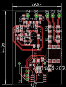

Почитал, почитал и решил тоже приобщиться к прекрасному:
IMAG4087.jpg (3112 просмотров) <a class='original' href='./download/file.php?id=96309&mode=view' target=_blank>Загрузить оригинал (698 КБ)</a>
JIN
Сообщения: 15
Зарегистрирован: 05 окт 2016, 10:03
Откуда: Spb
Сообщение JIN »
DesertWorm писал(а):Почитал, почитал и решил тоже приобщиться к прекрасному:
Отлично получилось! как и чем делали?
DesertWorm
Сообщения: 19
Зарегистрирован: 19 окт 2016, 11:50
Репутация: 8
Сообщение DesertWorm »
это порождение сумрачного тевтонского гения - lpkf s103 станочек для прототипирования
