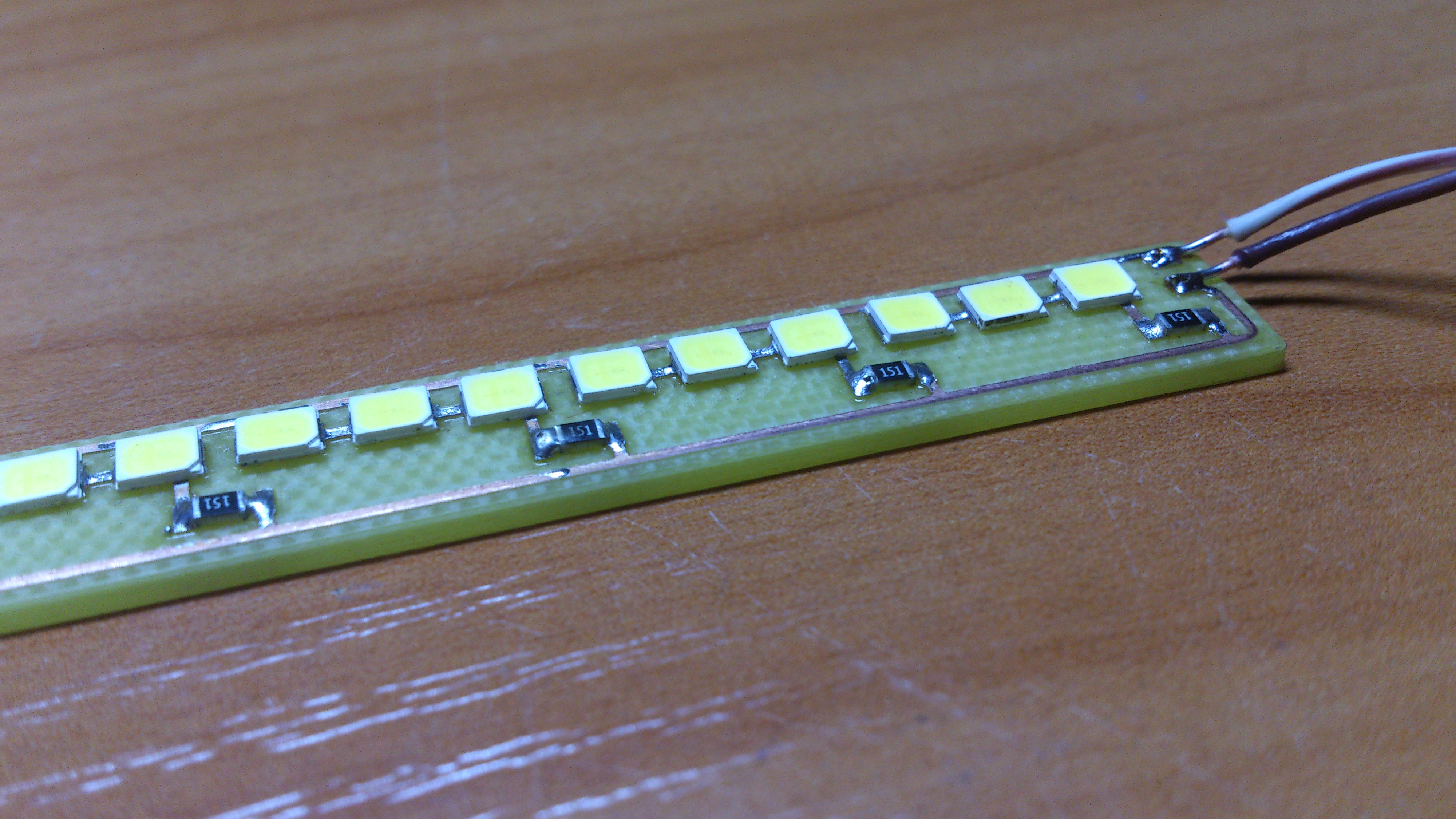

Попробовал сегодня вырезать тестовую платку, долго конечно получается - 100х11мм - почти 20 минут (12000 строк), но паять намного удобнее нежели вырезанные по контуру дорожки. Фото сделаны на коробку от китайского утюга, поэтому не пинайте

MrByte писал(а):поэтому не пинайте
Дорожки не залужены, флюс не отмыт, резисторы номиналами в разные стороны.... :pssdoff:

ScrewDriver писал(а): Дорожки не залужены, флюс не отмыт, резисторы номиналами в разные стороны.... :pssdoff:
Там вообще могло не быть элементов и флюса, т.к. резал платку именно для того, чтобы посмотреть как получится, ну а дорожки лудить я и не буду, в готовых изделиях просто лаком

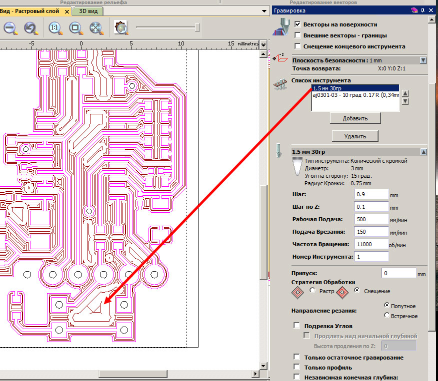

MrByte писал(а):Попробовал сегодня вырезать тестовую платку, долго конечно получается - 100х11мм - почти 20 минут (12000 строк), но паять намного удобнее нежели вырезанные по контуру дорожки. Фото сделаны на коробку от китайского утюга, поэтому не пинайте
веригуд, а чтобы сократить время можно использовать для выборки "мяса", граверы с большим диаметром пятки, типа таких
https://ru.aliexpress.com/item/10-x-Car ... 0.0.jJmC0i
и если в стратегию гравировки арткама зафигачить сразу 2 гравера, крупный и мелелкий, то арткам автоматом создаст 2 траектории, одну для крупного гравера, другую для мелкого, в итоге можно достаточно быстро выбирать лишнюю медь с больших плат.

exe писал(а): веригуд, а чтобы сократить время можно использовать для выборки "мяса", граверы с большим диаметром пятки, типа таких
Второй вариант хорош, надо заказать такие фрезки

MrByte писал(а): Там вообще могло не быть элементов и флюса, т.к. резал платку именно для того, чтобы посмотреть как получится, ну а дорожки лудить я и не буду, в готовых изделиях просто лаком
Да я так, поржать :)
Хорошо получилось конечно.

ScrewDriver писал(а): Да я так, поржать :)
Вот и я думаю, неужели человек настолько педант, что резюки номиналом в одну сторону поворачивает)))

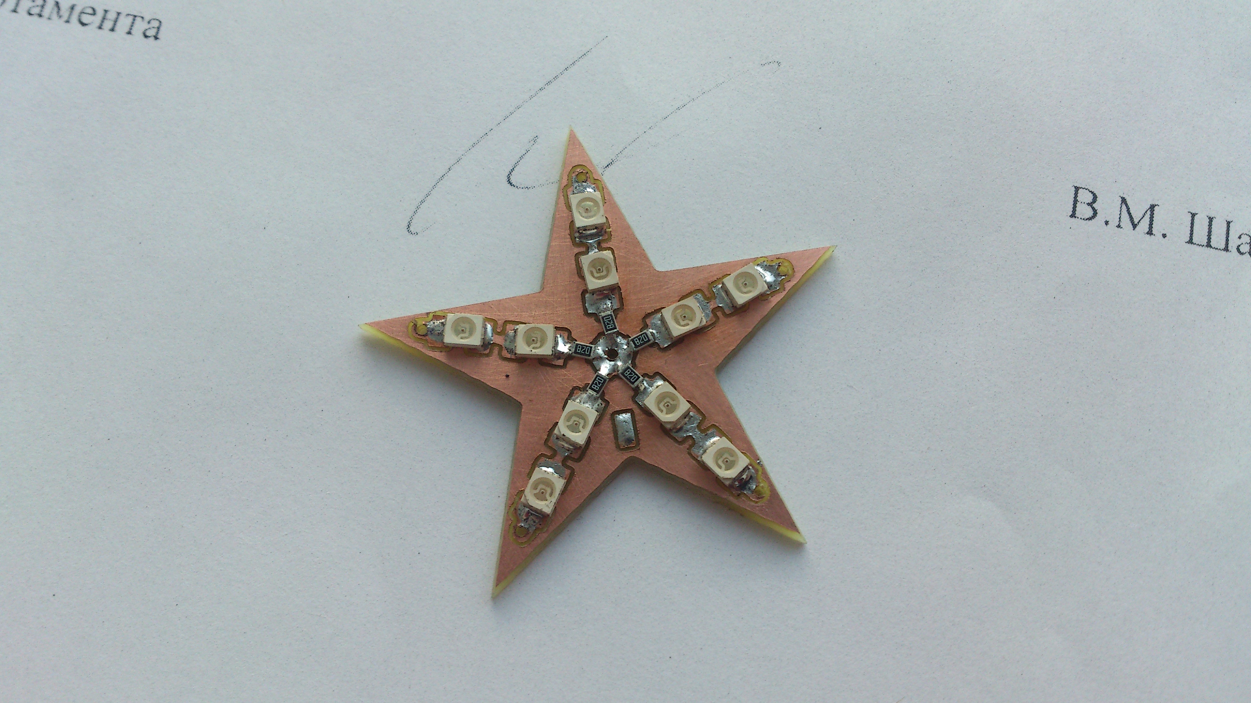

Ёлку вот тоже наряжал на работе, была одна из первых платок на станке)
