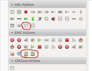

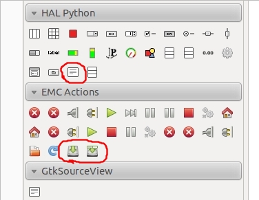

тут вот с добавлением разобраться
думаю,что надо добавить код и иконку
вот на конкретном примере
есть hal_sourceview.py
для него в Glade должно быть три иконки
Выделение(025).jpg (3768 просмотров) <a class='original' href='./download/file.php?id=11054&mode=view' target=_blank>Загрузить оригинал (56.73 КБ)</a>
у меня 2-х нижних нет (сохр и сохр как)
но модуль то сам есть и он работает - значит мне надо добавить иконки
наверно Glade определяет их по именам
или так добавить не получится???

сейчас обновил емс до последнего 2.6
в Glade ничего не поменялось...

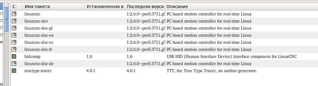

обновлял в Synaptic
Выделение(026).jpg (3756 просмотров) <a class='original' href='./download/file.php?id=11056&mode=view' target=_blank>Загрузить оригинал (164.37 КБ)</a>

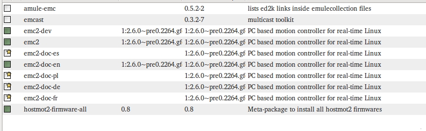

а почему 2.6 - а называется "емс"
и там же есть
Выделение(027).jpg (3756 просмотров) <a class='original' href='./download/file.php?id=11057&mode=view' target=_blank>Загрузить оригинал (177.35 КБ)</a>

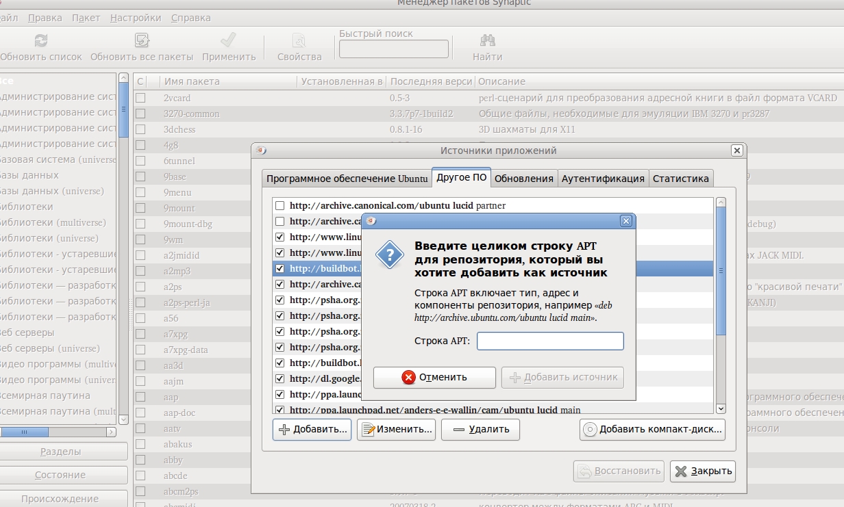

открываешь Synaptic - настройки - репозитории
а там смотри на скрин - другое ПО - выбираешь строку с емс (linuxcnc)
Выделение(029).jpg (3726 просмотров) <a class='original' href='./download/file.php?id=11058&mode=view' target=_blank>Загрузить оригинал (483.32 КБ)</a>
добавить
и вводишь строку отсюда:http://buildbot.linuxcnc.org/
ну например
deb     http://buildbot.linuxcnc.org/ lucid master-rt
добавить источник
потом по моему обновить все пакеты
применить
