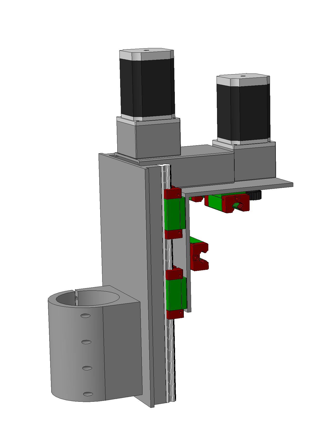

Fisher писал(а):Так-то мне-бы мнение Уважаемого Клуба про ось Z... Крепить нижний конец вала или пусть висит? И вообще про конструктив хотелось бы услышать.
А на чём он висеть будет? На валу двигателя? А он выдержит вес Z, шпинделя и усилия при работе?
Ай - шекельме. Точно! Нагрузка-ж на валу и висит!!! Понял. Работаю над закреплением нижнего конца. задумка есть уже. Завтре нарисую. Спасибо, UAVpilot :good:

А как его там закрепить наверху? Он же таки будет висет. Хоть в одном, хоть в двух подшипниках. Надо мудрить что-то с низом.

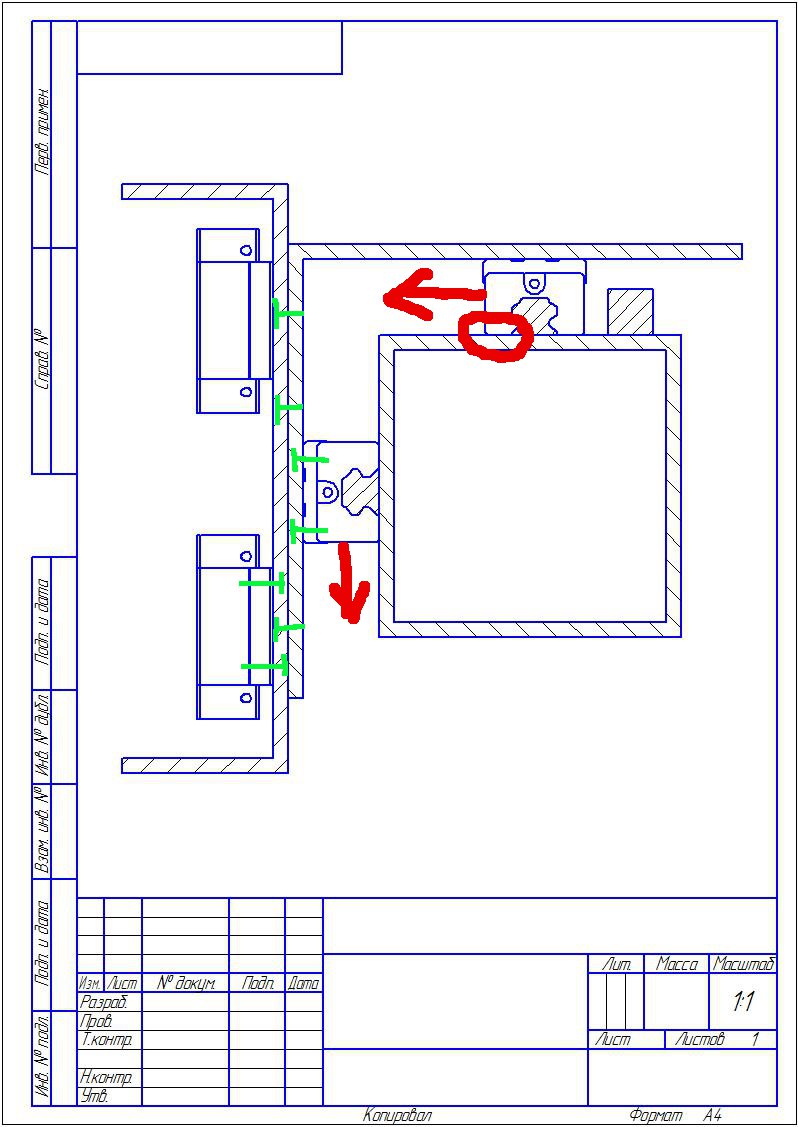

Z.jpg (2713 просмотров) <a class='original' href='./download/file.php?id=7024&mode=view' target=_blank>Загрузить оригинал (104.02 КБ)</a>
зеленые - болты крепления.
то что нотор будет висеть - не страшно. там же не картон под ним ?
PS: по дкаретками подразумеваю :rail: (то что там ползает :) )

на чертеж забей пока. на модель смотри. ;)

уголок не в масштабе ? тонкий на вид.
делай ось Z как отдельный модуль. удобно делать/настраивать/собирать.
мотор на подвижную платформу - проще конструкция. пара кил веса ничего не решает.

А если закрепить вал на опорнике внизу, а сверхо оставить только присоединение через муфту к валу редуктора? Нагрузка будет только на опорник ведь?
Не надо вешать мне двиг на подвижную часть. Она без него и шпинделя уже получается порядка 4,5 кг. А еще 4 кг шпиндель, вал, двиг с редуктором - так все 10 выйдет. Падать будет быстро, а вот подниматься с трудом скорее всего.

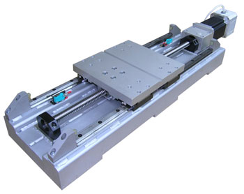

Так двигатель вовсе не обязательно туда вешать.
Типо такого делай:
image_body-71.jpg (2684 просмотра) <a class='original' href='./download/file.php?id=7035&mode=view' target=_blank>Загрузить оригинал (15.7 КБ)</a>
(http://www.servotechnica.ru/catalog/typ ... x.pl?id=71)
Поправьте меня если я ошибаюсь, но винт держит нагрузку на растяжение лучше чем на сжатие.

Nick писал(а):Так двигатель вовсе не обязательно туда вешать.
Типо такого делай:
Дык вроде и эстетики хочется ))) А такая 300 мм шпала висеть на портале будет плюс двиг с редуктором плюс муфта. Этож какая высота. Хотя... надо порисовать. Дома нарисую.
На сервотехнической оси стоит трапеция и гайка, которая меньше размером, чем гайка ШВП однако.
Re: Мой первый станок
Шпала никуда не денется, на рельсы все равно надо шпалу прикрутить! Т.к. они должны прикручиваться по всей длине!!! И в итоге вся эта шпала будет висеть на движке оси Z, вместо маленькой подвижной площадки.

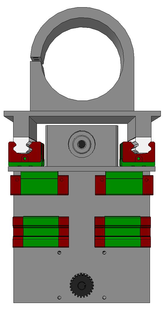

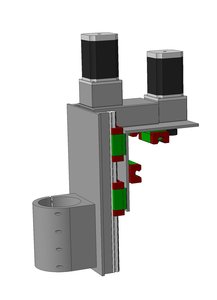

Вот как-то так хочется подвижную часть.
Сборка Z.jpg (2675 просмотров) <a class='original' href='./download/file.php?id=7037&mode=view' target=_blank>Загрузить оригинал (102.34 КБ)</a>
Вид снизу (2675 просмотров) <a class='original' href='./download/file.php?id=7038&mode=view' target=_blank>Загрузить оригинал (50.19 КБ)</a>
Вид снизу
