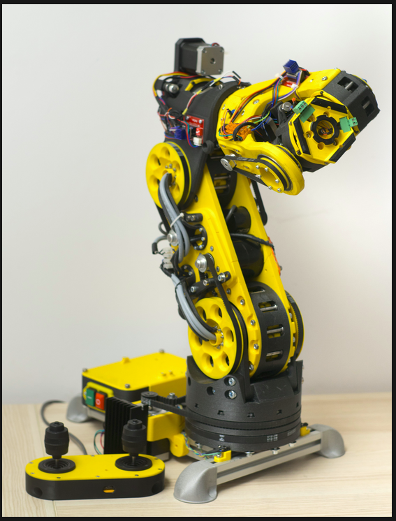

Хоббийный станок с ЧПУ 2го поколения типа "Рука"

Re: Хоббийный станок с ЧПУ 2го поколения типа "Рука"

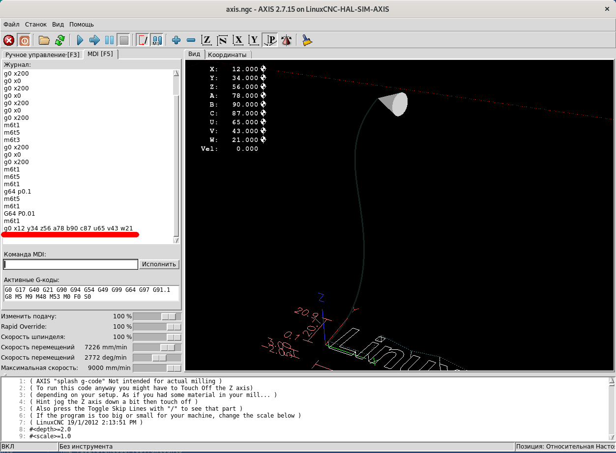

Гармонист писал(а):Т.е. переместить инструмент сразу по 3-ом координатам g-коды не умеют(печалька). Исправьте меня если я не прав.
G1 X12 Y34 Z56 A78 B90 C87 U65 V43 W21
:yawn:
Гармонист писал(а):PS: про "построцессор" я не понял. Да и не очень понимаю зачем он вообще нужен.
Посредник между CAM и конкретной конфигурацией станка.

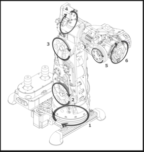

UAVpilot писал(а):G1 X12 Y34 Z56 A78 B90 C87 U65 V43 W21
@UAVpilot спасибо!
Что ж это получается? g-код может крутить каждую ось?! Это хорошая новость(наверное).
Тогда получается именно в g-коде задается управление осями, а не LinuxCNC этим занимается.
Получается это именно задача CAM-программы - написать по 3Д модели правильный g-код? Я правильно понял?
Если да, то для меня это хорошо, т.к. я уже немного писал свой CAM (правда только для 3ех-осевика) и имею опыт в разработке CAM систем.
Я скачал хорошую документацию по g-кодам на русском. Кому нужно вот ссылка: https://www.chipmaker.ru/files/file/240/
См.п.1.4.
Адреса перемещений состоят из буквы, указывающей на ось, по которой
необходимо выполнить движение, и числа, указывающего на конечную позицию движения
в абсолютном значении (по отношению к началу системы координат - при G90)
или в относительном (по отношению к текущей позиции - при G91).
Как мне кажется в этом определении есть ошибка\неточность, которая потом всех путает.
Правильнее сказать не "указывающего на конечную позицию движения", а "перемещения привода на заданное количество миллиметров\дециметров\градусов\попугаев".

Код G1 X12 Y34 Z56 - обозначает на сколько попугаев LinuxCNC должен прокрутить двигатели приводов X,Y,Z.
Хорошая новость заключается в том, что мы можем в g-коде управлять каждым двигателем руки.
Плохая новость в том, что у CAM системы прибавляется работы. Мало того, что CAM должен уметь строить нормали(задачи апроксимации) к 3Д модели для траектории движения инструмента с учетом допусков и конфигурации режущего инструмента, мало того что CAM должен уметь высчитывать минимальный маршрут движения инструмента, так еще и понимать кинематику именно твоего станка(Карл) и писать g-код для каждого двигателя руки.
Гармонист писал(а):Тогда получается именно в g-коде задается управление осями, а не LinuxCNC этим занимается.
LinuxCNC обеспечивает эту возможность.
Например некоторые промстойки разумеют только 6 осей X, Y, Z, A, B, C, а оси U, V, W - это те-же X, Y, Z, только для относительного позиционирования.
Гармонист писал(а):Но когда кинематика последовательная, и мы крутим двигатель, который перемещает весь наш станок cо всеми другими приводами,
то код G1 X12 Y34 Z56 A78 B90 C87 U65 V43 W21 нельзя так же прочитать как:
Ничего последовательного! Это интерполяция одновременно по 9-и осям. :)
Снимок экрана от 2020-04-12 00-20-42.png (16227 просмотров) <a class='original' href='./download/file.php?id=179934&mode=view' target=_blank>Загрузить оригинал (124.86 КБ)</a>
Оси A, B, C - это оси вращения, которые параллельны осям X, Y, Z соответственно.
http://linuxcnc.org/docs/2.7/html/user/ ... igurations
Оси U, V, W линейные, совпадают с осями X, Y, Z, но только тогда, когда оси A, B, C находятся в позиции 0. Иначе они будут повернутыми относительно X, Y, Z на углы A, B, C соответственно.
Например пятиосевой станок, у которого вращается инструмент, установлен режим G91 и ось фрезы располагается перпендикулярно к плоскости стола:
После команды "G0 A45" ось фрезы повернётся и окажется под углом 45 градусов к поверхности стола. Теперь по команде "G0 Z10" ось Z сдвинется на 10 мм вверх.
А вот по команде "G0 W10" фреза переместится на 10 мм вдоль своей оси, т.е. одновременно отработают оси Y и Z.
gerka0291
У вас всё в кучу смешалось...
G-коды задают положение/движение инструмента в прямоугольной системе координат (axis).
Кинематика преобразует эти положения/движения в позиции/движения подвижных сочленений (joints).
LinuxCNC позволяет реализовать практически любой вариант таких преобразований. В качестве примеров предлагаются несколько распостранённых вариантов.
Заметьте - здесь нигде не упомянуты ни CAM, ни постпроцессоры.

gerka0291 писал(а):То есть выходит что по сути gcode может быть любой))), но вопрос в том как настроить линукс чтобы он преобразовывал перемещения?
Да, с некоторыми особенностями.
gerka0291 писал(а):а в случае с рукой это поле не прямоугольной формы а представляет из себя некое облако.
Рабочее поле прямоугольной формы и прямоугольная система координат это вообще разные понятия. Прямоугольная система координат по определению бесконечна в отличии рабочего поля. Подробности в школьном учебнике геометрии. :)
gerka0291 писал(а):То есть геометрическая характеристика станка должна быть прописана как в постпроцессоре CAM так и в линуксе чтобы их подружить?
В CAM как раз и указывается размеры рабочего поля станка, чтобы CAM мог отслеживать выход за его границы и ругаться при создании УП. Ещё в CAM указывается расположение осей станка, например оси A, B, C могут вращать либо инструмент, либо заготовку.

UAVpilot писал(а):Ещё в CAM указывается расположение осей станка, например оси A, B, C могут вращать либо инструмент, либо заготовку.
UAVpilot писал(а):Например некоторые промстойки разумеют только 6 осей X, Y, Z, A, B, C, а оси U, V, W - это те-же X, Y, Z, только для относительного позиционирования.
UAVpilot писал(а):Оси A, B, C - это оси вращения, которые параллельны осям X, Y, Z соответственно.
Т.е. в УП сказано как перемещать рабочий инструмент и как его вращать в пространстве.
А так же сказано как вращать\перемещать заготовку в пространтстве.
Но ничего не сказано о кинематике станка.
Правильно?
Я вот что пытаюсь понять:
если у нас например робот паук, задача которого перемещать всегда строго вертикальный лазер, только лишь в плоскости XY,
с тем чтобы выжигать лазором чертеж.
У этого робота-паука много лап, да еще и каждая лапа состоит из сочлинений.
Как на этом видео:
https://www.youtube.com/watch?v=quN37YskoaM
Правильно ли я понимаю, что УП для этого робота мы берем самую обычную??? Такую же УП как и для выжигания чертежа 3ей-осевым станком с ЧПУ?
Т.е. УП для 3х-осевика подойдет и для такого робота паука?
А вся сложность управления лапами задается в настройках LinuxCNC?
Или же в УП, в g-кодах программируется перемещение каждого сочлинения\двигателя\привода\сустава робота???
Простите, что задаю этот вопрос еще раз.
Просто он очень важен в понимании: куда копать: в CAM или в LinuxCNC или в обоих направлениях.
Чтобы понимать разницу между LinuxCNC и CAM системой.
Что такое CAM: https://ru.wikipedia.org/wiki/CAM
Т.е. CAM система пишет УП. а LinuxCNC - исполняет эту УП.

Гармонист писал(а):Т.е. в УП сказано как перемещать рабочий инструмент и как его вращать в пространстве.
Правильно?
В общем случае да.
Гармонист писал(а):Правильно ли я понимаю, что УП для этого робота мы берем самую обычную??? Такую же УП как и для выжигания чертежа 3ей-осевым станком с ЧПУ?
Опять-же в общем случае да. Но в частности с некоторыми вариантами пауков CAM/постпроцессор должен знать, что некоторые перемещения следует делать с выключенным лазером т.к. во время таких перемещений механика не позволяет исключить неконтроллируемые флуктуации лазера.
Гармонист писал(а):Или же в УП, в g-кодах программируется перемещение каждого сочлинения\двигателя\привода\сустава робота???
Нет. Например в стандартном G-коде нет возможности задать одновременное перемещение более, чем по 9-и осям - банально букв в английском алфавите не хватает. :)

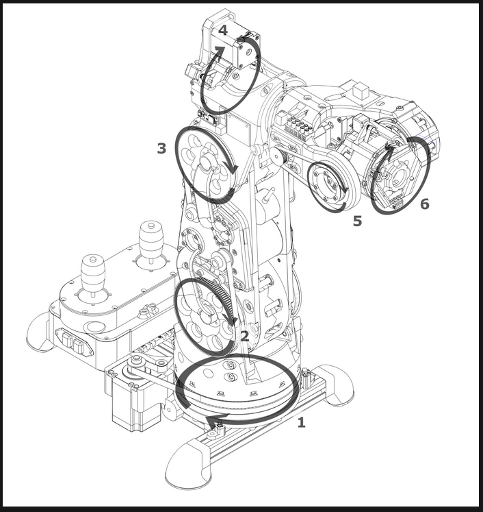

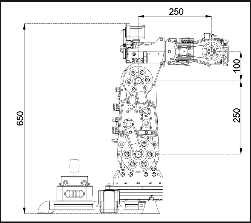

Вот тут https://hackaday.io/project/168259-atla ... rsal-robot человек рассказывает как он собирает аналогичного робота на ремнях.
Там можно много полезного подсмотреть, как можно сделать.

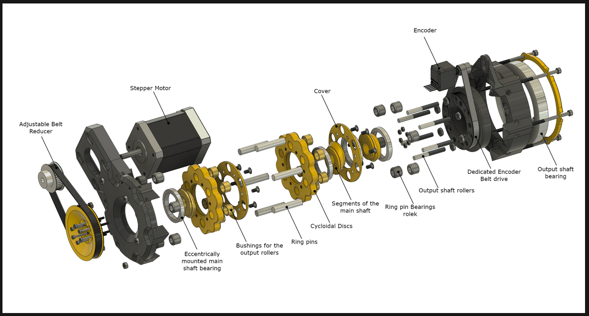

Очень прикольно!) Но уж больно замороченно все выглядит))
Да, я тоже делаю ставку на ремни, они дают хорошую редукцию при малом весе! Но встаёт вопрос жёсткости...
Я долго пытался посчитать робота на бумаге но млин знаний алгебры/физики не хватает.
Решил собирать динамометрический стенд для замеров инерции плечей и двигателей, макетирую фанерную руку в скечапе, как продвинусь буду скидывать инфу))
