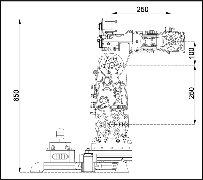

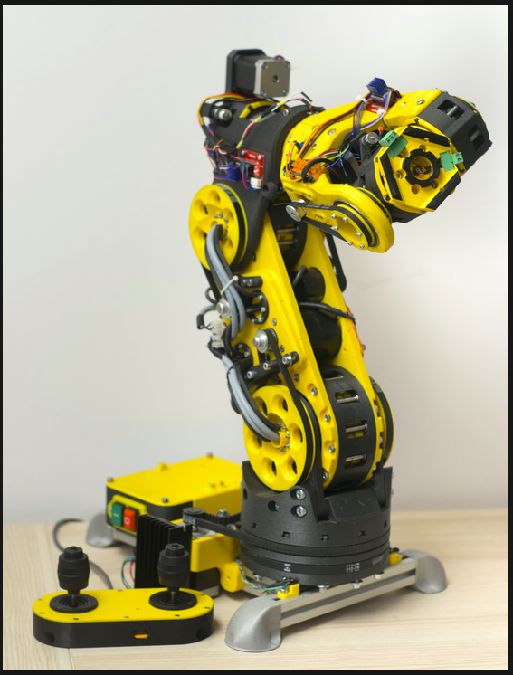

Вот тут https://hackaday.io/project/168259-atla ... rsal-robot человек рассказывает как он собирает аналогичного робота на ремнях.
Там можно много полезного подсмотреть, как можно сделать.

Очень прикольно!) Но уж больно замороченно все выглядит))
Да, я тоже делаю ставку на ремни, они дают хорошую редукцию при малом весе! Но встаёт вопрос жёсткости...
Я долго пытался посчитать робота на бумаге но млин знаний алгебры/физики не хватает.
Решил собирать динамометрический стенд для замеров инерции плечей и двигателей, макетирую фанерную руку в скечапе, как продвинусь буду скидывать инфу))
