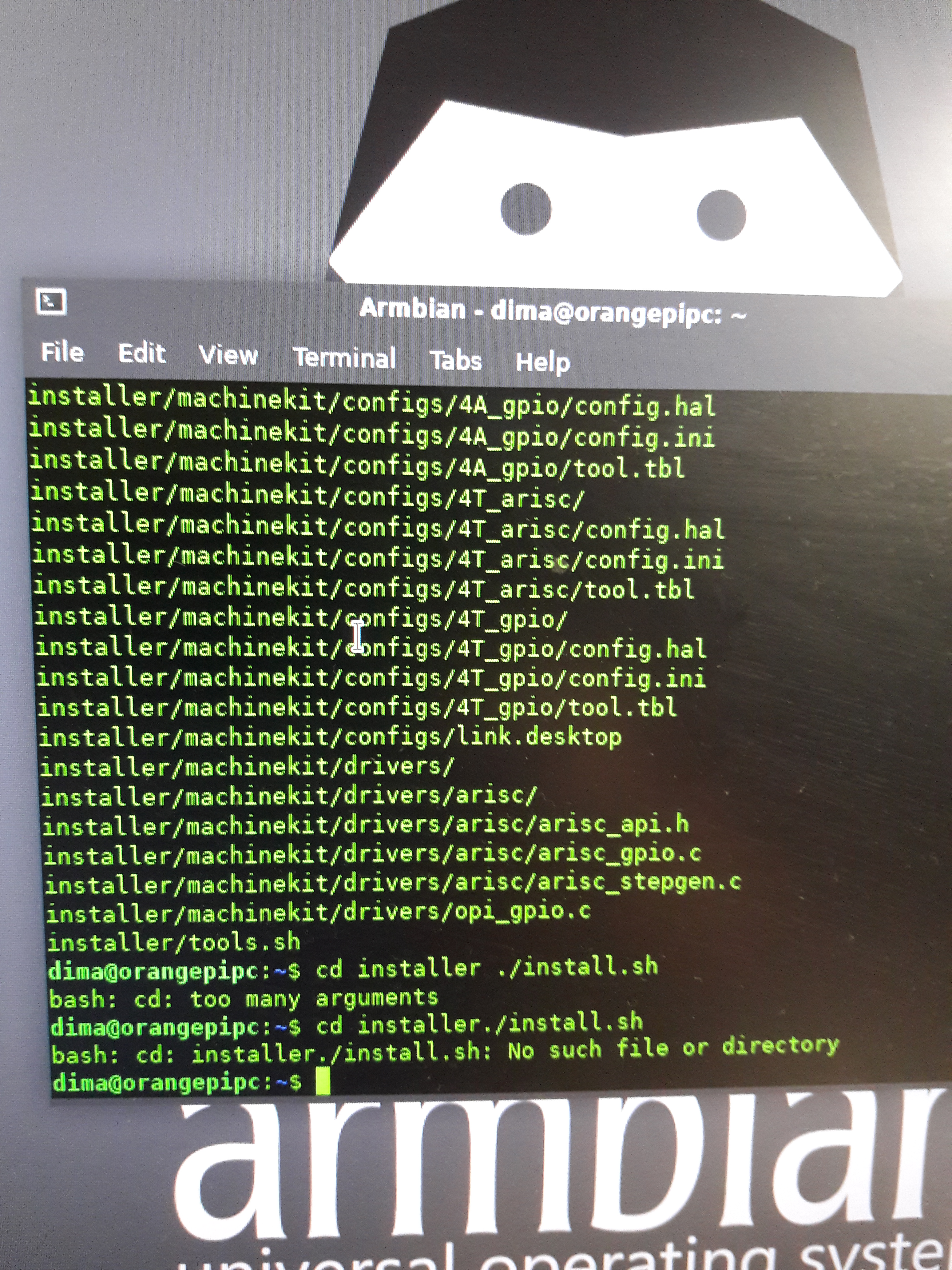

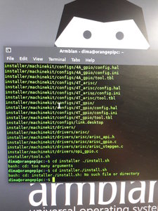

Вот тут дальше не идёт .Устанавливаю с флэшки .Первая команда отработала .

cd installer <жмяк на ENTER>
./install.sh <жмяк на ENTER>
Удивительно как люди буквально на ровном месте могут придумать себе проблему!

Так лучше .Спасибо!Всё появилось ! Михаил , снял бы видео установки для чайников ! Едем дальше .Радиатор пилить надо и мудрить с крепежом .

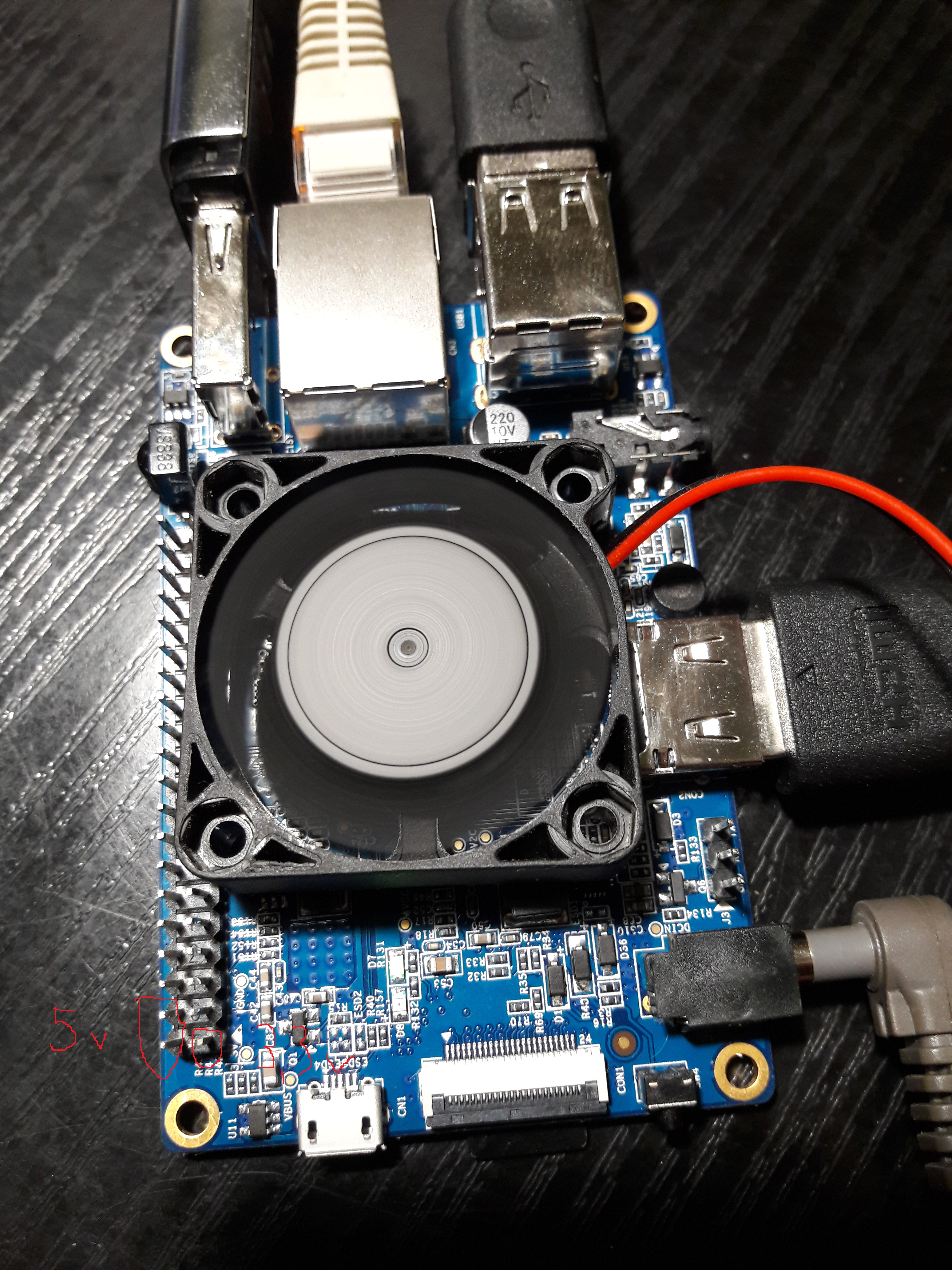

Чёт с расположением пинов на гребёнке есть неясность .Плата ORANGE PI PC . Намерил напряжения .Получается перевёрнуто относительно ORANGE PI One ?
Перезагрузилось без пароля !Это радует !
напряжения на гребёнке.png (3029 просмотров) <a class='original' href='./download/file.php?id=182063&mode=view' target=_blank>Загрузить оригинал (16.62 МБ)</a>
Последний раз редактировалось гражданинъ 02 июн 2020, 14:21, всего редактировалось 1 раз.
Re: LinuxCNC + Orange Pi
Треугольник указывает на пин #1 распиновка здесь - https://cnc32.ru/orangecnc/wiring.html

Посоветуйте ,откусить 20ю ногу что б у шлейфа "ключ" работал?

Какой шлейф? PATA/IDE? Зачем вандалить апельсин, лучше дырку в коннекторе шлейфа проковырять.
гражданинъ писал(а):Посоветуйте ,откусить 20ю ногу что б у шлейфа "ключ" работал?
Нет. Просто, будьте аккуратнее при подключении ;)
