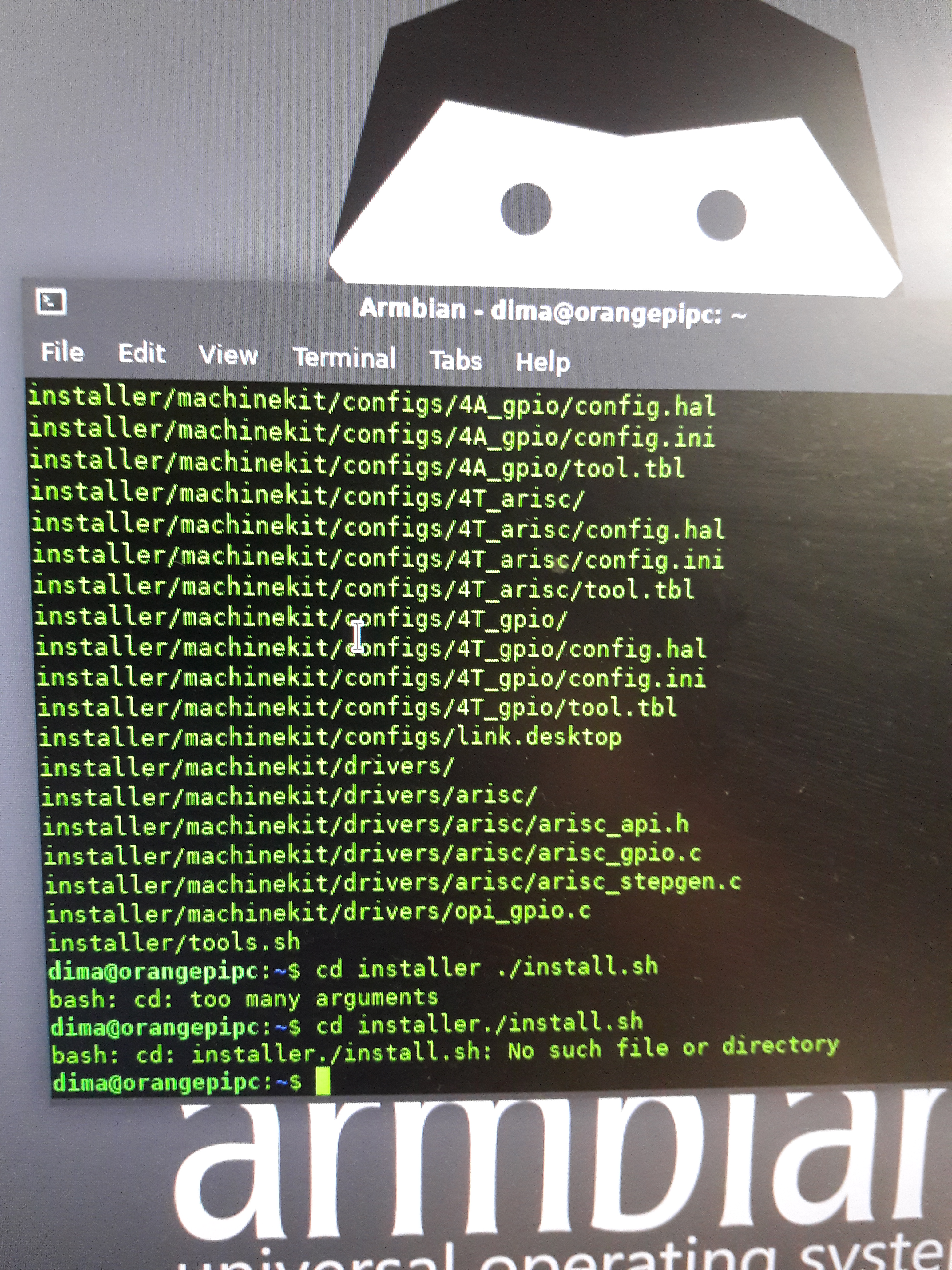

Вот тут дальше не идёт .Устанавливаю с флэшки .Первая команда отработала .
20200602_130723.jpg (2854 просмотра) <a class='original' href='./download/file.php?id=182062&sid=6308229dc71e72280b0e47a201653568&mode=view' target=_blank>Загрузить оригинал (5.39 МБ)</a>

Re: LinuxCNC + Orange Pi
Сообщение aekhv »
cd installer <жмяк на ENTER>
./install.sh <жмяк на ENTER>

Так лучше .Спасибо!Всё появилось ! Михаил , снял бы видео установки для чайников ! Едем дальше .Радиатор пилить надо и мудрить с крепежом .
