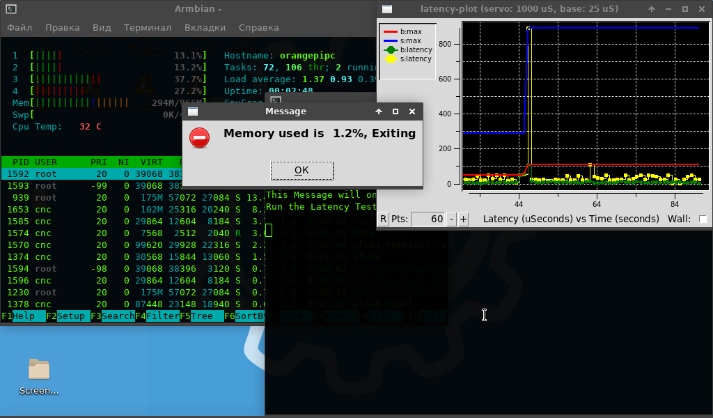

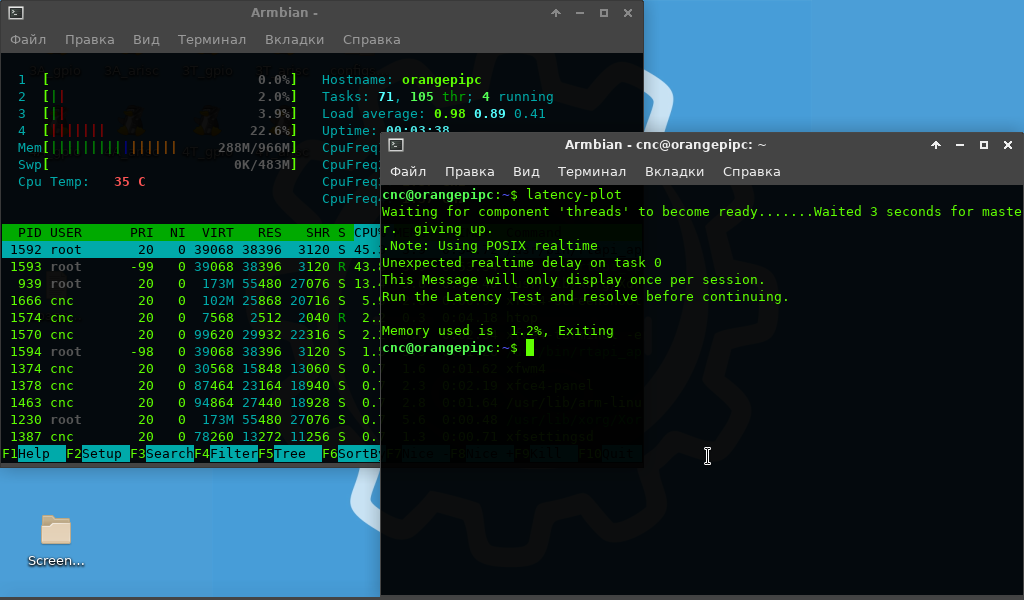

Screenshot_latency-plot_02.png (3090 просмотров) <a class='original' href='./download/file.php?id=182039&mode=view' target=_blank>Загрузить оригинал (126.29 КБ)</a>
Screenshot_latency-plot_03.png (3090 просмотров) <a class='original' href='./download/file.php?id=182040&mode=view' target=_blank>Загрузить оригинал (144.67 КБ)</a>
Хотел посмотреть графики и вот такое сообщение появилось.
Так и должно быть?

xenon-alien писал(а):Хотел посмотреть графики и вот такое сообщение появилось.
Так и должно быть?
latency-plot заняло более 1% процента памяти, автор считает, что это слишком много. Это проверяется постоянно раз в 10 сек и если становится больше 1% то latency-plot завершается.
Впрочем никто не может запретить увеличить это значение в начале проги.

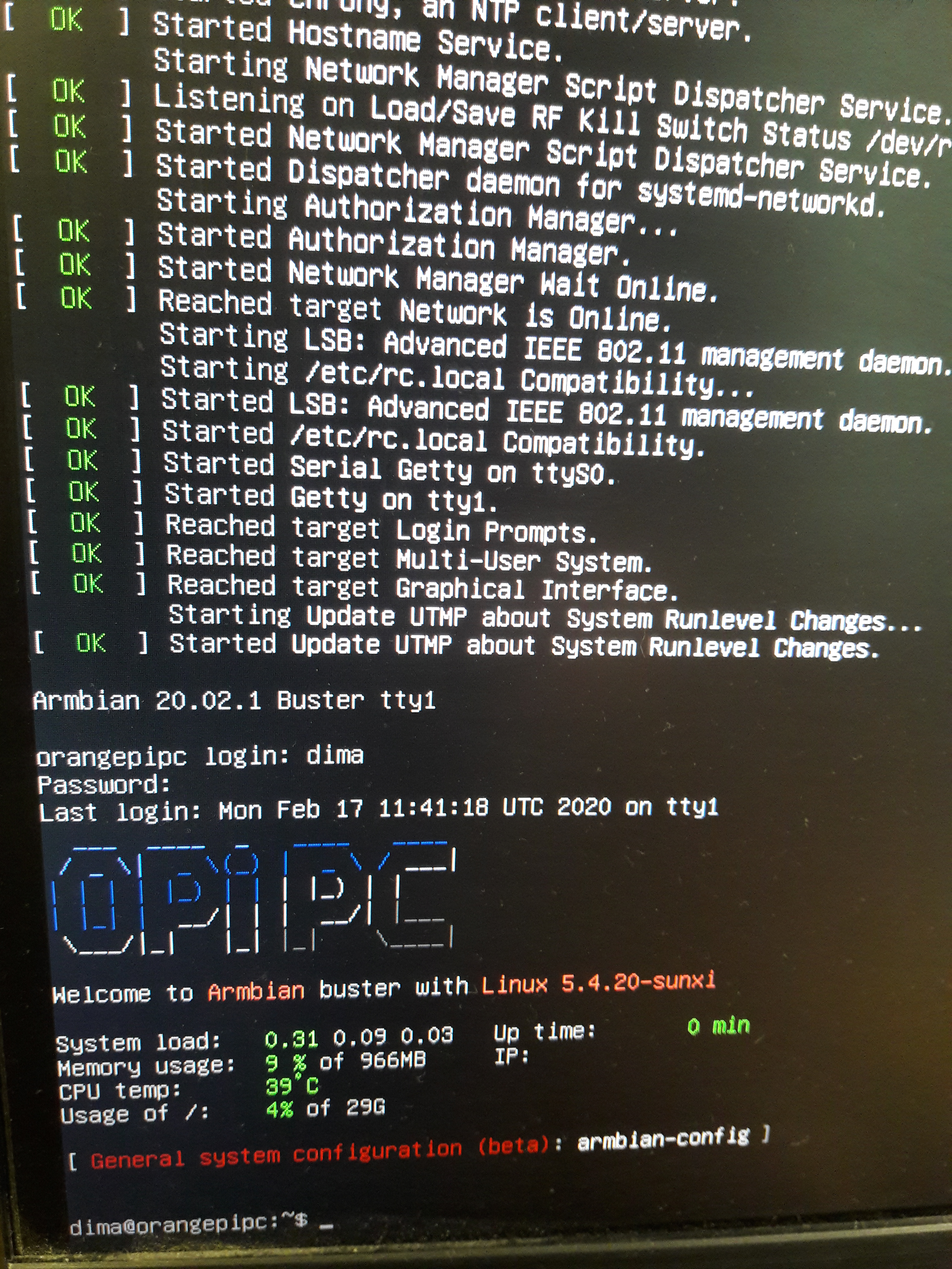

Добрый день ! Приехало наконец это чудо! Сразу чуть не убило то, что при пустой карте оно не подаёт признаков жизни ,ни диодом ни монитором !
Кое как записал армбиан бастер на карту. Дальше ,меня всегда подводили логины , пароли и прочие регистрации .И тут что то пошло не так .Думал начать всё с начала ,но теперь всё иначе и в этом месте останавливается .Не пинайте сильно ,то что для вас очевидно,для меня китайская грамота!Я перечитываю тему и CNC32 ,но ....затык короче пока .

Дык, всё правильно. Но рабочего стола нет. Образ, который ты записал на SD карту, имел в названии слово desktop?
Re: LinuxCNC + Orange Pi
А команда типа startx не поможет? Или в ваших дебианах всё как-то иначе?.. В 1.2GB должно-бы поместиться...
