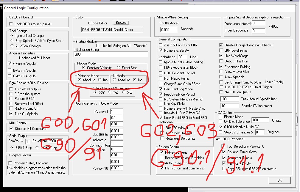

hmnijp писал(а): G90 и G91 могут переключаться в процессе программы в зависимости от кода...
Всё это конечно классно, только он правит пост под матч, и нахрена G91.1 в шапке программы?
Ну хорошо, он так оставит и в матче переключит умолчания, чтоб это работало... Берём какой нибудь Арткам или ещё что и что там тоже править пост? Если куча программ имеют уже посты для Матча. Что будем везде править из за того, что однажды непонятно кто и зачем вписал это в СолидКам???
П.С. а несколько постов назад у него были проблемы именно с дугами...

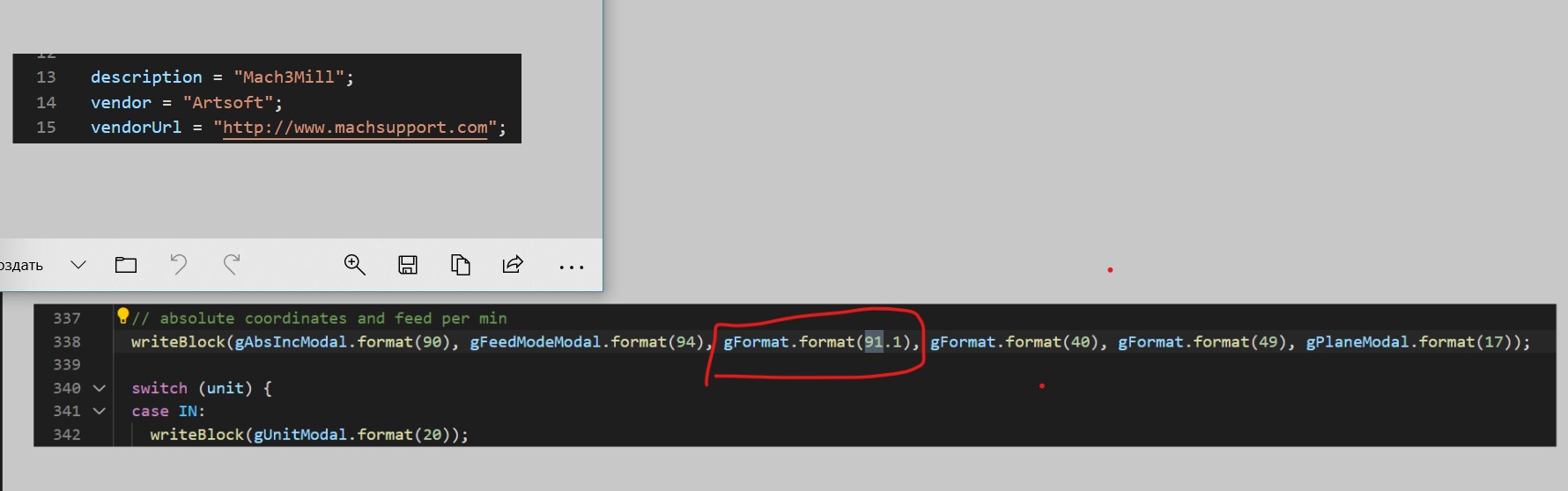

Kachik писал(а): Всё это конечно классно, только он правит пост под матч, и нахрена G91.1 в шапке программы?
Ещё раз перечитай, если не понял...
90.1/91.1 - ЯВНО указывает, какие дуги используются дольше по коду.(относительные или абсолютные), что бы эту программу мог понять ЛЮБОЙ контроллер, независимо от того как он настроен. Нигде больше переключать ничего не надо, контроллеры сами подхватывают это.
Kachik писал(а): Если куча программ имеют уже посты для Матча. Что будем везде править из за того, что однажды непонятно кто и зачем вписал это в СолидКам???
Да, есть куча программ, и в этих программах дефолтный пост для мача пишет этот код, как и другие. Так же пишут и для других систем. А почему в его посте только G21 указывается - понятия не имею. Если ты утверждаешь что так правильно, то пожалуйста - пользуйся на здоровье.
Аннотация 2020-09-05 002339.jpg (2166 просмотров) <a class='original' href='./download/file.php?id=185750&mode=view' target=_blank>Загрузить оригинал (86.42 КБ)</a>
Kachik писал(а): П.С. а несколько постов назад у него были проблемы именно с дугами...
у него была проблема в отсутствии G91.1. она и отвечает за интерпретацию дуг, которые у него коряво воспринимались

Я не утверждаю, что что то у меня правильно, практически любую вещь можно реализовать разными путями.
Я рассуждал только в рамках его проблемы... А вводные были такие - он взял какой то чужой пост, и этот пост давал проблему с дугами, при этом его код, например у меня в матче работал корректно... Соответственно я показал свою шапку из кода... И предположил, что код который корректирует метод задания дуг в его посте явно лишний.
У меня пост сделан из оригинального поста Haas, который шёл с Солидом и там совсем всё не так :thinking:

Всё, я понял - почему ты меня не понял :)
Просто я не правильно объяснял.
Когда КАМ сам вставляет в код указание на способ построения дуг - это нормально. Но в данном случае KoT_6JIeByH правил шапку поста и я так понял самостоятельно вписал G91.1
П.С. кстати в его проге, с которой всё началось, вроде вообще нет команд изменения способа построения дуг...

Kachik писал(а): Всё, я понял - почему ты меня не понял
Да, я собственно тоже про это) что надо не саму шапку поправить в ручную, а постпроцессор, чтобы он сам писал правильную шапку в зависимости от случая)

Kachik
Сообщения: 1292
Репутация: 308
Re: SolidCAM
Сообщение Kachik »
Как правильно заметил hmnijp - 90/91 и 90.1/91.1 это абсолютно разные коды и те, что с точкой не пересекаются с теми, которые без точки...
Если коротко, без точки влияют на способ задания линейных перемещений G00 и G01,
а с точкой на способ задания круговой интерполяции G02 и G03.
Эти режимы по умолчанию прописаны в general config в Матче, но данными кодами их можно менять.
это пример где смотреть, а не указание как надо:
В принципе если способ задания перемещения "по умолчанию" в установках Матча и постпроцессора совпадают - то в инициализационной строке эти коды не нужны.
Но в некоторых постпроцессорах не прописываются значения по умолчанию - из за этого у нас с hmnijp и вышло недопонимание несколько постов назад...
Короче - надо смотреть каждый конкретный случай.
