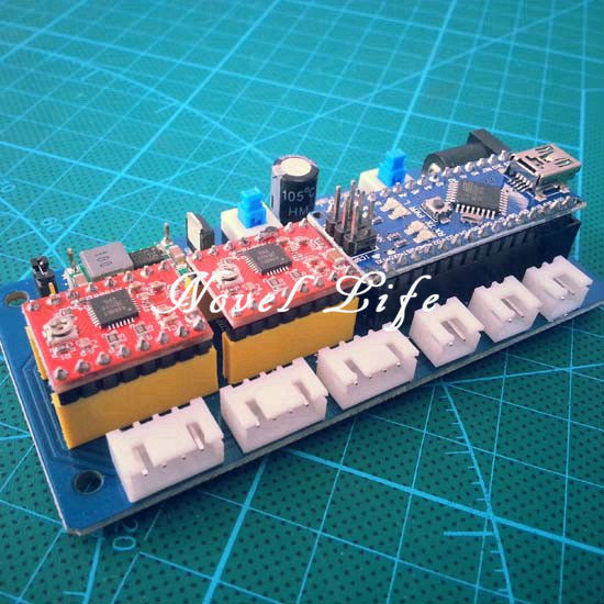

Это лазер без TTL управления, для управления им на Шилде должен стоять транзисторный ключ. Нужно фото или ссылка на Шилд, который стоит сейчас. Попробую найти на него схему.
Родной Шилд сохранился?
Vlad4
Сообщения: 11
Зарегистрирован: 25 дек 2016, 10:03
Настоящее имя: Vladimir
Re: Китайский Ардуино и Grbl Controller
Сообщение Vlad4 »
Спасибо за любую помощь!
Сейчас стоит вот это http://3dtoday.ru/upload/main/138/1.JPG
Было вот это http://www.cnc-club.ru/forum/download/f ... &mode=view
Родной есть!

С паяльником кто нибудь дружит? Без пайки в этом случае не обойтись, на новом шилде нет ключа управления лазером.

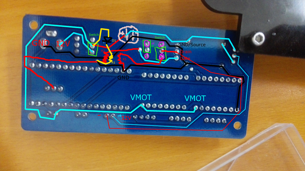

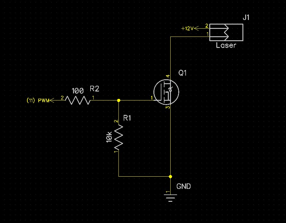

Для Vlad4.
Схема подключения лазера.
Screenshot_57.jpg (2770 просмотров) <a class='original' href='./download/file.php?id=98502&mode=view' target=_blank>Загрузить оригинал (83.66 КБ)</a>
Схемы на шилд к сожалению не нашел. Для того чтобы разобраться можно использовать этот набросок, взял со стороннего ресурса.
Ключ управления лазером можно использовать не выпаивая с шилда, просто снять с него все лишнее (драйвера, плату Arduino).
Подключить к новому тремя проводами минимальной длины (земля, +12В, PWM с 11 вывода на затвор полевика через резистор 10-100 ом.) Лазер в тот же разъем где он и был.

Vlad4
Сообщения: 11
Сообщение Vlad4 »
Спасибо огромное!
Сын говорит, что сделает как на первой схеме!

Сообщение staltech »
Vlad4 писал(а):Сын говорит, что сделает как на первой схеме!
Транзистор можно взять с платы шилда, главное цоколевку не перепутать. Что будет не понятно пишите.

Я прошу прощения, но у сына (он плохо говорит по русски, а писать совсем не умеет) вопрос по поводу R2.
Там можно ставить переменный резистор?
Что им регулировать?
Vlad4 писал(а):Я прошу прощения, но у сына (он плохо говорит по русски, а писать совсем не умеет) вопрос по поводу R2.
Ограничитель тока на затворе, что-бы его не спалить.
sidor094
Сообщения: 727
Репутация: 81
Сообщение sidor094 »
R2 ограничивает ток заряда ёмкости затвора.Во первых предотвращает защелкивание полевого транзистора при очень быстром переключении(эффект Миллера),а во вторых ограничивает выходной ток схемы управления затвором необходимый для заряда этой емкости.Т е предохраняет предидущий каскад.

Vlad4 писал(а):Там можно ставить переменный резистор?
В предыдущих сообщениях объяснили все правильно, но забыли уточнить что переменный резистор туда ставить не нужно. Транзистор управляется в ключевом режиме и мощность меняется за счет скважности входных импульсов (ШИМ) на затворе. Увеличивать его сопротивление тоже не стоит можно даже немного уменьшить.
Частота ШИМ на 11 выводе ARDUINO UNO по дефолту 8 кГц.
