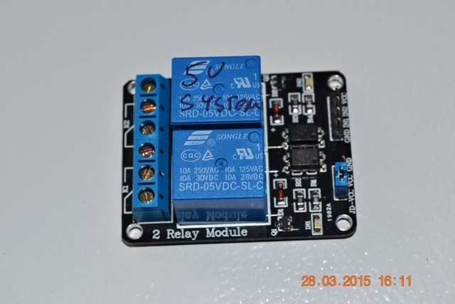

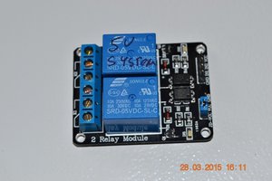

Мужики, подскажите!
Хочу сделать таким образом: при включении общего рубильника на шкафу управления на тормоз (ось Z) подается напряжение, он фиксируется. При нажатии в Матче кнопки RESET подается напряжение на двигатели, и снимается напряжение с тормоза. То есть необходимо применить реле. Но каким образом управлять релюхой!? На контактах Enable я замерял - около 4,7В - это при моргающей кнопке RESET. Для питания реле 4,7В маловато, и сомневаюсь, что ток там достаточный для срабатывания реле. Каким образом можно реализовать эту процедуру! Спасибо

rean32
Сообщения: 443
Репутация: 84
Re: ЧПУ станок 2500х1500х250.
Сообщение rean32 »
Romanych писал(а):Мужики, подскажите!
http://www.ebay.com/itm/12V-1-Channel-R ... 1e9bbe44bd
Electrical parameters:
Voltage version:12V
The static current:5.5mA
Working current:42mA
Trigger voltage:0-5V
Trigger current:3mA

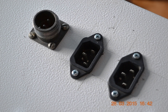

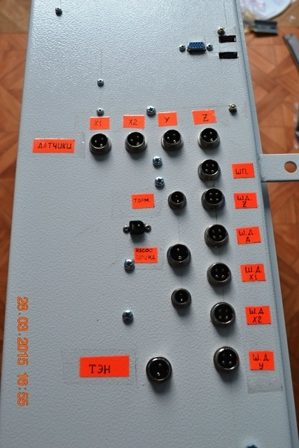

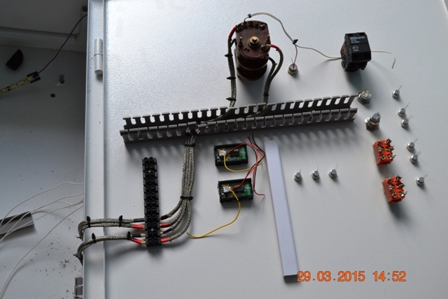

Работа по=немногу идет.
Достал вот такую платку для отключения тормоза. (3669 просмотров) <a class='original' href='./download/file.php?id=46766&mode=view' target=_blank>Загрузить оригинал (168.94 КБ)</a>
Закрепил разъемы на ИБП и входной разъем (3669 просмотров) <a class='original' href='./download/file.php?id=46767&mode=view' target=_blank>Загрузить оригинал (203.84 КБ)</a>
Теперь уж все разъемы на станок (3669 просмотров) <a class='original' href='./download/file.php?id=46768&mode=view' target=_blank>Загрузить оригинал (226.5 КБ)</a>
пока что так выглядит лицевая панель (3669 просмотров) <a class='original' href='./download/file.php?id=46769&mode=view' target=_blank>Загрузить оригинал (197.99 КБ)</a>

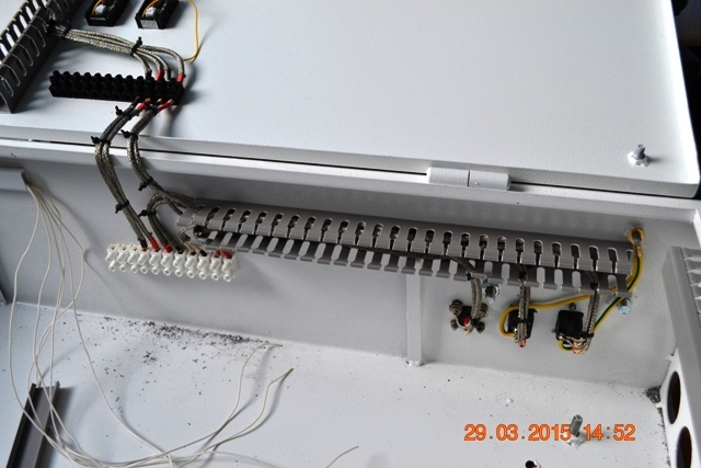

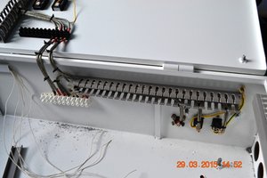

продолжаю...
DSC_2838.JPG (3619 просмотров) <a class='original' href='./download/file.php?id=46869&mode=view' target=_blank>Загрузить оригинал (197.11 КБ)</a>
DSC_2839.JPG (3619 просмотров) <a class='original' href='./download/file.php?id=46870&mode=view' target=_blank>Загрузить оригинал (211.37 КБ)</a>
DSC_2840.JPG (3619 просмотров) <a class='original' href='./download/file.php?id=46871&mode=view' target=_blank>Загрузить оригинал (250.37 КБ)</a>

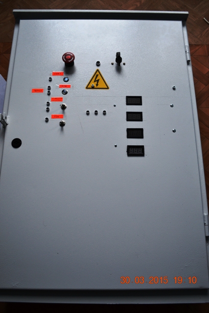

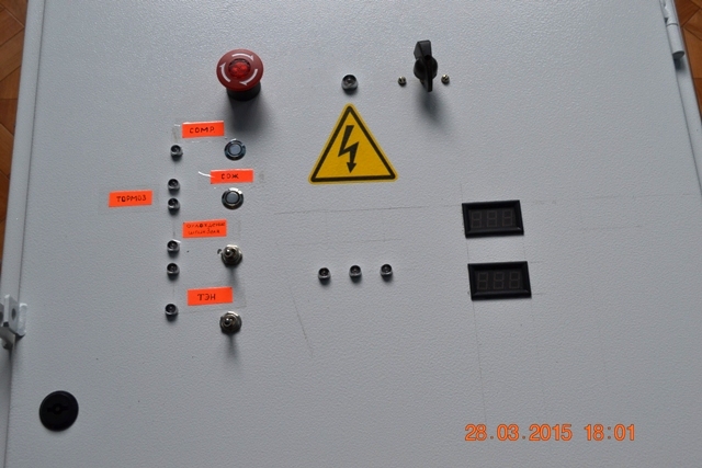

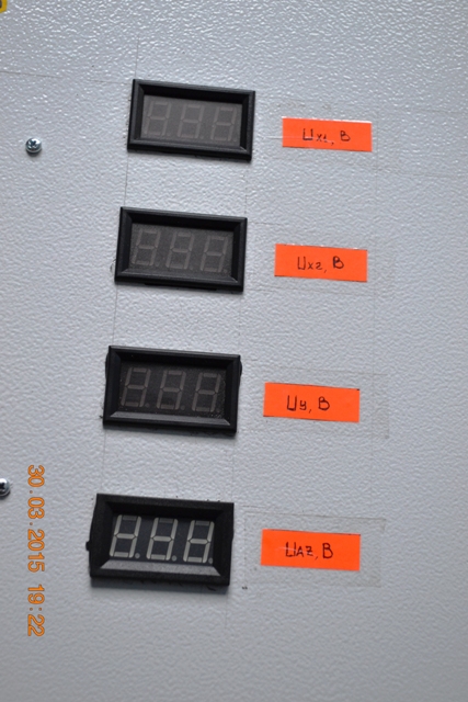

Вроде бы лицевую панель закончил. Получилось вот так.
DSC_2841.JPG (3545 просмотров) <a class='original' href='./download/file.php?id=46913&mode=view' target=_blank>Загрузить оригинал (186.37 КБ)</a>
DSC_2843.JPG (3545 просмотров) <a class='original' href='./download/file.php?id=46914&mode=view' target=_blank>Загрузить оригинал (216.74 КБ)</a>

Turchaninov
Сообщения: 36
Зарегистрирован: 21 янв 2015, 00:05
Репутация: 4
Сообщение Turchaninov »

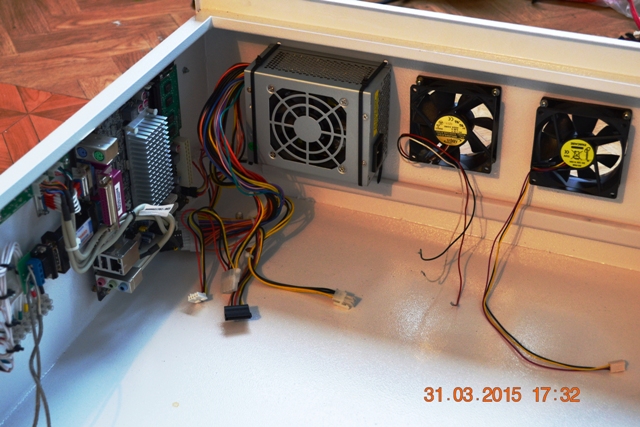

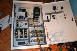

А вентиляцию шкафа как планируете организовать? Шкаф не ШПО112 случайно?
Romanych
Сообщения: 454
Зарегистрирован: 26 авг 2014, 17:34
Репутация: 270
Настоящее имя: Роман
Откуда: Симферополь
Сообщение Romanych »
Turchaninov писал(а):А вентиляцию шкафа как планируете организовать? Шкаф не ШПО112 случайно?
По маркировке шкафа - вообще не подскажу. размеры его 800х600х230. Вот сегодня как раз буду заниматься вентиляцией. Планирую на верхней стенке изнутри поставить 2 компьютерных вентилятора, а снаружи поставить автомобильный воздушный фильтр. Снизу проделаны 3 отверстия диаметром около 40мм. под вводы кабеля (были изначально). Там будет выход воздуха.
Все, что мы видим вокруг, создано людьми не умнее нас самих. Мы способны изменять вещи, влиять на них и создавать новое.
Steven Paul Jobs
Лучше не мешать воздуху двигаться как в нормальной природе и по выкладкам дедушки Архимеда: "вхлоп" холодного снизу, выхлоп горячего - сверху. В автомоильном фильтре нужды нет, хватит и обычного противопылевого, как во всех шкафах: кусок материала (названия разные: ватин, синтепон, газопрон) рыхлый такой волокнистый...

Romanych писал(а):Вроде бы лицевую панель закончил. Получилось вот так.
Поделитесь пожалуйста, как/чем делали прямоугольные отверстия в шкафчике? Тоже планирую себе сделать шкаф, с круглыми отверстиями всё понятно, а вот с прямоугольными - боюсь порно получится.

N1X писал(а):Лучше не мешать воздуху двигаться как в нормальной природе и по выкладкам дедушки Архимеда: "вхлоп" холодного снизу, выхлоп горячего - сверху. В автомоильном фильтре нужды нет, хватит и обычного противопылевого, как во всех шкафах: кусок материала (названия разные: ватин, синтепон, газопрон) рыхлый такой волокнистый...
На счет материала - я понимаю, но в моем случае легче найти автомобильный фильтр! :-)

Romanych
Сообщения: 454
Репутация: 270
Откуда: Симферополь
:-) А как Вы думаете - сверла и напильники Ваше все. В моем случае сверла и надфили! :-) сначала маленьким сверлом по контуру кучу отверстий сверлите и напильником дорабатываете до товарного вида!

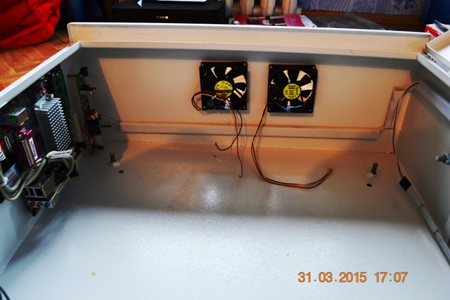

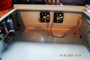

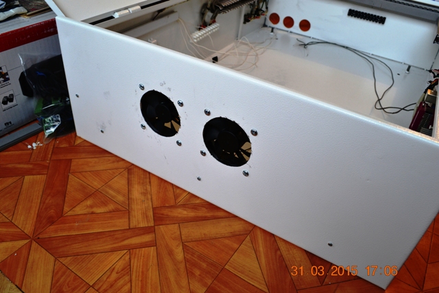

Сегодня установил вентиляторы охлаждения шкафа. Также поменял блок питания компьютерный и установил его. Продолжаю паять проводочки
DSC_2847.JPG (3389 просмотров) <a class='original' href='./download/file.php?id=47004&mode=view' target=_blank>Загрузить оригинал (210.29 КБ)</a>
DSC_2848.JPG (3389 просмотров) <a class='original' href='./download/file.php?id=47005&mode=view' target=_blank>Загрузить оригинал (213.96 КБ)</a>
DSC_2849.JPG (3389 просмотров) <a class='original' href='./download/file.php?id=47006&mode=view' target=_blank>Загрузить оригинал (235.66 КБ)</a>

Turchaninov
Сообщения: 36
Репутация: 4
А я вот эту коробочку выбрал http://www.komplekt01.ru/node/267 надеюсь, удастся купить белую. Тоже со следующей недели займусь сборкой. А не было мысли экранировать инвертор перегородкой?
