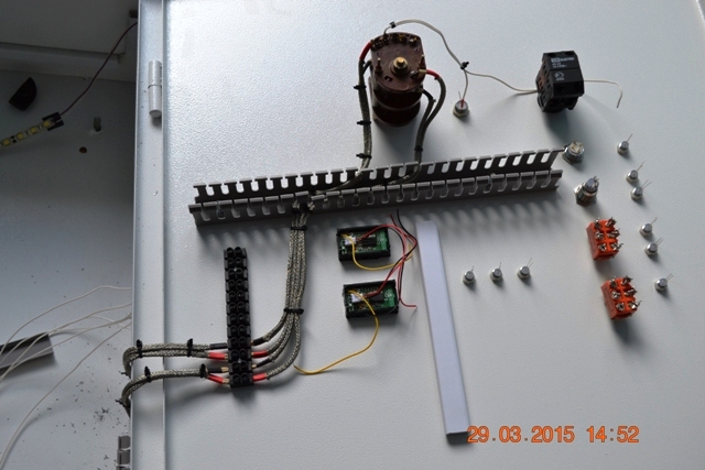

Работа по=немногу идет.
Достал вот такую платку для отключения тормоза. (3338 просмотров) <a class='original' href='./download/file.php?id=46766&mode=view' target=_blank>Загрузить оригинал (168.94 КБ)</a>
Закрепил разъемы на ИБП и входной разъем (3338 просмотров) <a class='original' href='./download/file.php?id=46767&mode=view' target=_blank>Загрузить оригинал (203.84 КБ)</a>
Теперь уж все разъемы на станок (3338 просмотров) <a class='original' href='./download/file.php?id=46768&mode=view' target=_blank>Загрузить оригинал (226.5 КБ)</a>
пока что так выглядит лицевая панель (3338 просмотров) <a class='original' href='./download/file.php?id=46769&mode=view' target=_blank>Загрузить оригинал (197.99 КБ)</a>

Вроде бы лицевую панель закончил. Получилось вот так.
DSC_2841.JPG (3214 просмотров) <a class='original' href='./download/file.php?id=46913&mode=view' target=_blank>Загрузить оригинал (186.37 КБ)</a>
DSC_2843.JPG (3214 просмотров) <a class='original' href='./download/file.php?id=46914&mode=view' target=_blank>Загрузить оригинал (216.74 КБ)</a>

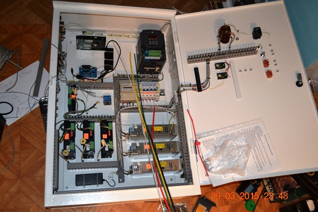

А вентиляцию шкафа как планируете организовать? Шкаф не ШПО112 случайно?

Turchaninov писал(а):А вентиляцию шкафа как планируете организовать? Шкаф не ШПО112 случайно?
По маркировке шкафа - вообще не подскажу. размеры его 800х600х230. Вот сегодня как раз буду заниматься вентиляцией. Планирую на верхней стенке изнутри поставить 2 компьютерных вентилятора, а снаружи поставить автомобильный воздушный фильтр. Снизу проделаны 3 отверстия диаметром около 40мм. под вводы кабеля (были изначально). Там будет выход воздуха.

Лучше не мешать воздуху двигаться как в нормальной природе и по выкладкам дедушки Архимеда: "вхлоп" холодного снизу, выхлоп горячего - сверху. В автомоильном фильтре нужды нет, хватит и обычного противопылевого, как во всех шкафах: кусок материала (названия разные: ватин, синтепон, газопрон) рыхлый такой волокнистый...

N1X писал(а):Лучше не мешать воздуху двигаться как в нормальной природе и по выкладкам дедушки Архимеда: "вхлоп" холодного снизу, выхлоп горячего - сверху. В автомоильном фильтре нужды нет, хватит и обычного противопылевого, как во всех шкафах: кусок материала (названия разные: ватин, синтепон, газопрон) рыхлый такой волокнистый...
На счет материала - я понимаю, но в моем случае легче найти автомобильный фильтр! :-)

Сегодня установил вентиляторы охлаждения шкафа. Также поменял блок питания компьютерный и установил его. Продолжаю паять проводочки
DSC_2847.JPG (3058 просмотров) <a class='original' href='./download/file.php?id=47004&mode=view' target=_blank>Загрузить оригинал (210.29 КБ)</a>
DSC_2848.JPG (3058 просмотров) <a class='original' href='./download/file.php?id=47005&mode=view' target=_blank>Загрузить оригинал (213.96 КБ)</a>
DSC_2849.JPG (3058 просмотров) <a class='original' href='./download/file.php?id=47006&mode=view' target=_blank>Загрузить оригинал (235.66 КБ)</a>
