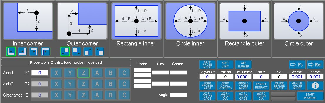

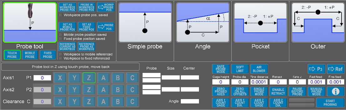

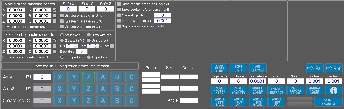

pm_dev писал(а):Какие Вам могут потребоваться входные параметры для макроса
Сделайте отдельную вкладку с макросами по типу как на фото.
P1005.jpg (3249 просмотров) <a class='original' href='./download/file.php?id=171901&mode=view' target=_blank>Загрузить оригинал (91.52 КБ)</a>
P1006.jpg (3249 просмотров) <a class='original' href='./download/file.php?id=171902&mode=view' target=_blank>Загрузить оригинал (89.54 КБ)</a>
P1007.jpg (3249 просмотров) <a class='original' href='./download/file.php?id=171903&mode=view' target=_blank>Загрузить оригинал (85.74 КБ)</a>

pm_dev писал(а):Мы поможем Вам с макросом. Уточните пожалуйста следующие моменты:
1. Какой формы заготовка, которую будем измерять?
2. Гарантируется ли, что заготовка лежит параллельно осям XY или нужно будет учесть угол отклонения заготовки от координатных осей станка?
3. Какие Вам могут потребоваться входные параметры для макроса, кроме примерных габаритов заготовки по XY?
Добрый день!
1. квадрат, прямоугольник, круг
2. Не гарантируется, думаю нужно будет учесть угол отклонения
3. Габаритов будет достаточно
Может сделать вкладку или еще как то в самой программе с этими макросами, как выше постом, пример того как это можно реализовать.
Думаю это многих избавило от проблем с поиском макросов и сама программа преобразилась бы с этим набором функций.

Безусловно, полноценную вкладку работы с пробингом мы рано или поздно сделаем. Это задача не одного-двух дней, так что когда она появится в программе пока сказать невозможно.
Просто макрос можем сделать гораздо быстрее. Все эти три пункта постараемся учесть.
Всем спасибо за примеры вкладок для работы с пробингом! Изучим.
