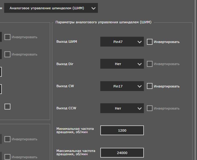

Коллеги, помогите разобраться, битте. В файле станочных опций постпроцессора прописал включение шпинделя, в тексте УП появляется строка вида:
N12 M3 S20000
Вроде, все норм. При этом эмулятор, похоже, команду игнорит, пишет,что обороты маленькие и я не вижу, чтоб кнопка включения шпинделя реагировала на данную команду. В чем может быть источник колбасы?
Сообщения: 4510
Re: PUMOTIX – вопросы и ответы по системе ЧПУ
В настройках есть пин для шим и задействовано ли реле для включения шпинделя? В общем вкладку с настройкой шпинделя покажите

Да, конечно, все включено, ездит и включается как надо на станке. Буду дома - сброшу скрин. Однако, еще раз акцентирую - речь об эмуляторе. Отлаживаю постпроцессор, на живом станке тренироваться не хочу.

sima8520 писал(а):В настройках есть пин для шим и задействовано ли реле для включения шпинделя? В общем вкладку с настройкой шпинделя покажите
Как-то вот так всё выглядит. Правда, настройки отличаются от таковых при работе с настоящим станком.
