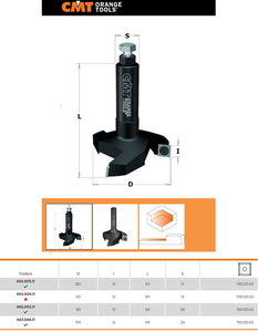

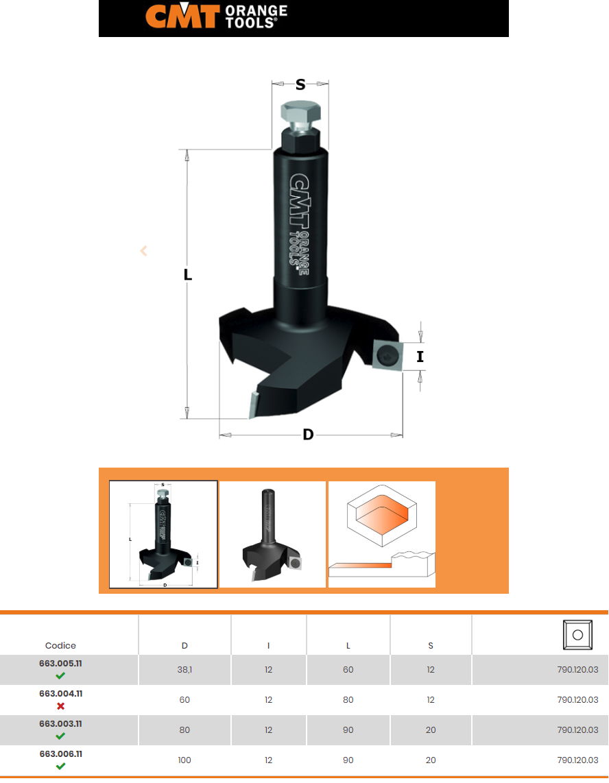

А такой вариант от фирмы CMT в роли сковородки? Изначально по дереву, но алюминий должна грызть в роли торцовки - думаю хорошо.
CMT_SK.jpg (3645 просмотров) <a class='original' href='./download/file.php?id=158734&mode=view' target=_blank>Загрузить оригинал (73.56 КБ)</a>
https://www.cmtorangetools.com/eu-en/sp ... t-knives-2
у нас такая фреза стоит 78 евро
https://www.stokker.ee/tasandusfrees-d3 ... /222865143

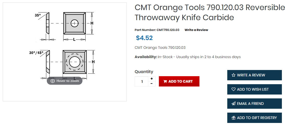

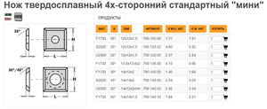

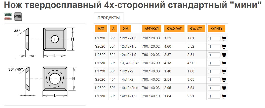

Hugo писал(а):А такой вариант от фирмы CMT в роли сковородки?
А пластины для неё только фирменные CMT или китайские подходят?
Hugo
Сообщения: 1171
Репутация: 303
Re: Сковородочка
Сообщение Hugo »
Даже ни знаю про Китай, но оригинал CMT пластины продаются по разумной цене. Да, и их можно переворачивать, т.е. стачилась 1 сторона, перевернул - поставил другую... и так 4 раза. Мне нравиться, что можно выбрать 38мм или 60мм сковороду (под свой шпиндель) и хвостовик уже 12мм готовый (перетачивать ничего не надо), правда ни знаю, на каких оборотах можно гонять фрезу...

Re: Сковородочка
Сообщение Лодочник »
Hugo писал(а): такой вариант от фирмы CMT в роли сковородки?
Пользуюсь такой на 60мм. По алюминию она не очень - вся плоскость ножа работает, а не маленький уголок, как на обсуждаемых выше.
Мысль пришла попутно - попробовать сточить лишнюю часть у ножа, может и неплохо работать начнет...

Лодочник
Сообщения: 2031
Репутация: 1835
Откуда: г.Королев
Re: Сковородочка
Kachik писал(а): Не затруднит биение померить торцевое и радиальное. мне кажется при такой конструкции пластинок они не очень должны центрироваться.
Центруются "не очень", так и есть, но фреза предназначена для выравнивания плоскости, поэтому не критично некоторое биение.

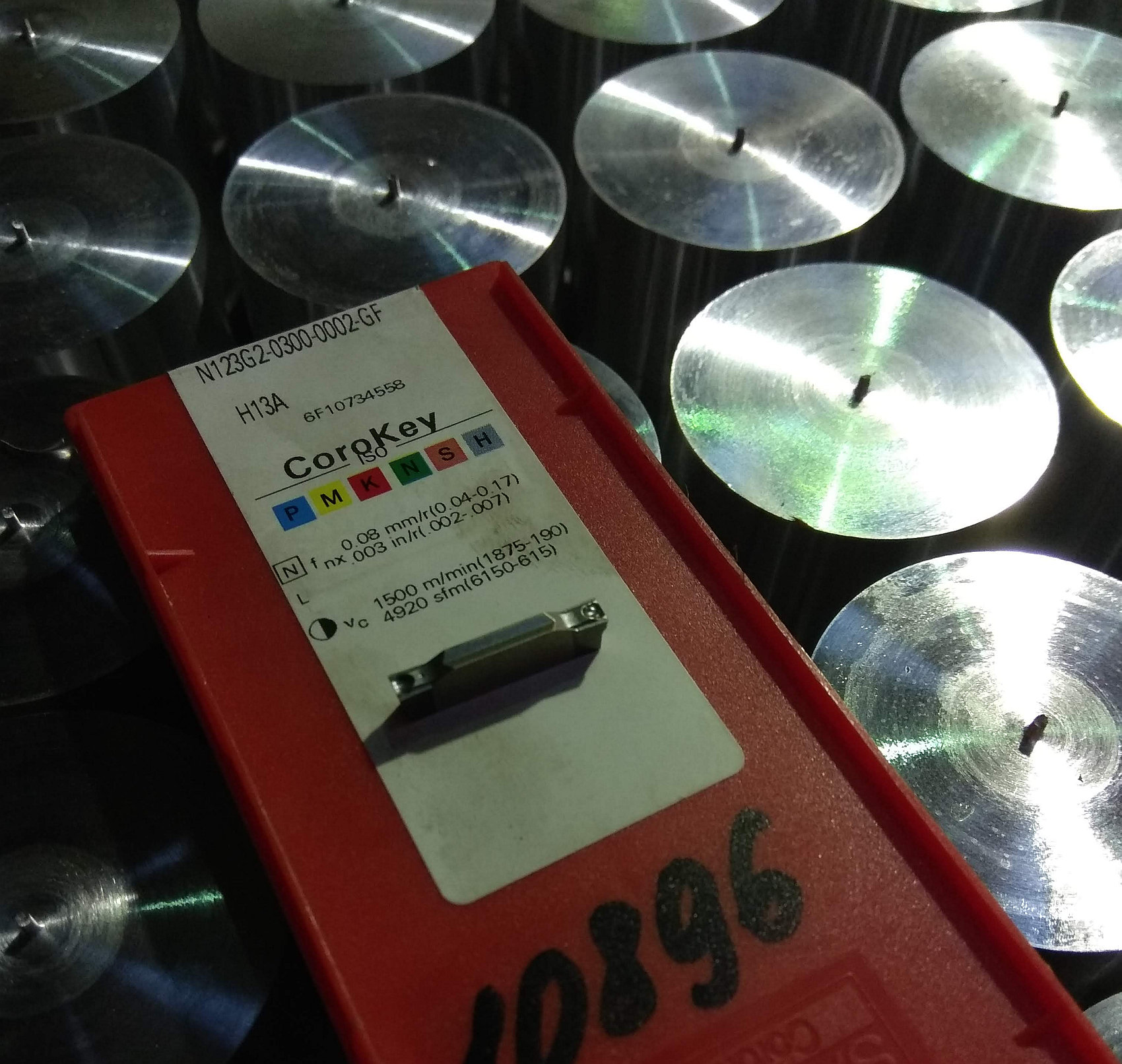

Шот вспомнился недавний разговор про пластинки и скорости резания.. А вспомнился потому что пришлось резать 55ый кругляк на токарке и взял пластин под отрезные лезвия... прикололся с рекомендованых режимов...

Duhas
Сообщения: 1842
Репутация: 285
Откуда: Красноярск
Re: Сковородочка
Сообщение Duhas »
а шо с режимами не так, ну для тех кто еще мало шарит в этом )
Сообщения: 2096
Re: Сковородочка
Ну надо разогнать шпиндель минимум на 1200 оборотов, рекомендуется на 10т. оборотов. И это на внешнем диаметре 55 мм, на внутреннем чем ближе к центру тем обороты бы повыше, так что по рекомендации как раз надо 10т. оборотов дать чтобы нормально отрезалось типа. Это если я правильно посчитал.
