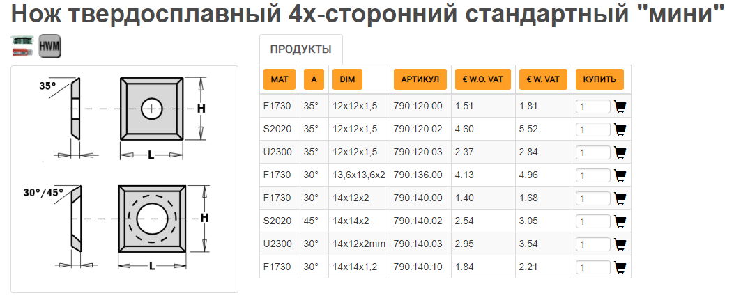

А такой вариант от фирмы CMT в роли сковородки? Изначально по дереву, но алюминий должна грызть в роли торцовки - думаю хорошо.
CMT_SK.jpg (3374 просмотра) <a class='original' href='./download/file.php?id=158734&mode=view' target=_blank>Загрузить оригинал (73.56 КБ)</a>
https://www.cmtorangetools.com/eu-en/sp ... t-knives-2
у нас такая фреза стоит 78 евро
https://www.stokker.ee/tasandusfrees-d3 ... /222865143

Hugo писал(а):А такой вариант от фирмы CMT в роли сковородки?
А пластины для неё только фирменные CMT или китайские подходят?

Даже ни знаю про Китай, но оригинал CMT пластины продаются по разумной цене. Да, и их можно переворачивать, т.е. стачилась 1 сторона, перевернул - поставил другую... и так 4 раза. Мне нравиться, что можно выбрать 38мм или 60мм сковороду (под свой шпиндель) и хвостовик уже 12мм готовый (перетачивать ничего не надо), правда ни знаю, на каких оборотах можно гонять фрезу...

Hugo писал(а): такой вариант от фирмы CMT в роли сковородки?
Пользуюсь такой на 60мм. По алюминию она не очень - вся плоскость ножа работает, а не маленький уголок, как на обсуждаемых выше.
Мысль пришла попутно - попробовать сточить лишнюю часть у ножа, может и неплохо работать начнет...

Не затруднит биение померить торцевое и радиальное. мне кажется при такой конструкции пластинок они не очень должны центрироваться.

Может сьем конский не ставить, а потихоньку... для выравнивания плоскости "как чисто" т.е. для торцовки и придания товарного вида алюминиевой плоскости (царапины и неровности стачивать).

Kachik писал(а): Не затруднит биение померить торцевое и радиальное. мне кажется при такой конструкции пластинок они не очень должны центрироваться.
Центруются "не очень", так и есть, но фреза предназначена для выравнивания плоскости, поэтому не критично некоторое биение.
Hugo писал(а):Может сьем конский не ставить, а потихоньку... для выравнивания плоскости "как чисто" т.е. для торцовки и придания товарного вида алюминиевой плоскости (царапины и неровности стачивать).
Работал и по алюминию, но сложно получить идеалный внешний вид - затирает поверхность.
