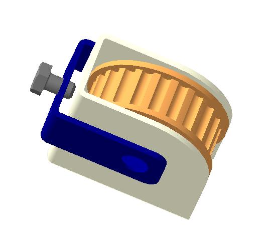

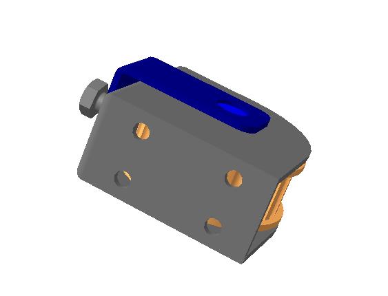

обратным. ...как это по-русски... ща нарисую попробую ))
Fisher
Сообщения: 3317
Репутация: 424
Откуда: Киров
Re: Бюджетный ЧПУ 1000(1150(1600)) х 650
Сообщение Fisher »
Ну вот как-то так
(... с цветом перемудрил)))))

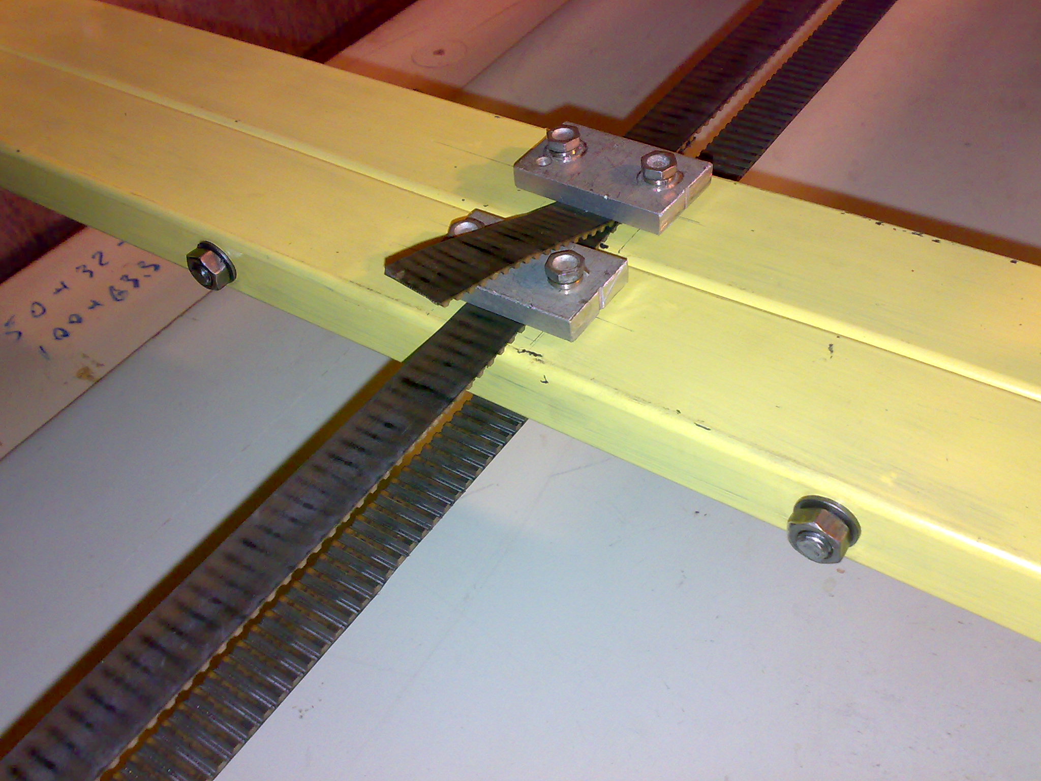

Так его будет тяжело жестко закрепить... Хотя тоже вариант.
Fisher
Сообщения: 3317
Репутация: 424
Откуда: Киров
Сообщение Fisher »
а что тяжелого? снизу крепежа хоть 10 отверстий срепежных можно сделать (тут просто не видно. в модели у маня снизу есть "дно") а боковые выполнить овальными с горизонтальным перемещением. мне кажется 1-2 миллиметра на натяг - выше крыши

Вот низ с отверстиями
Сборка2.jpg (3627 просмотров) <a class='original' href='./download/file.php?id=5158&mode=view' target=_blank>Загрузить оригинал (11.85 КБ)</a>

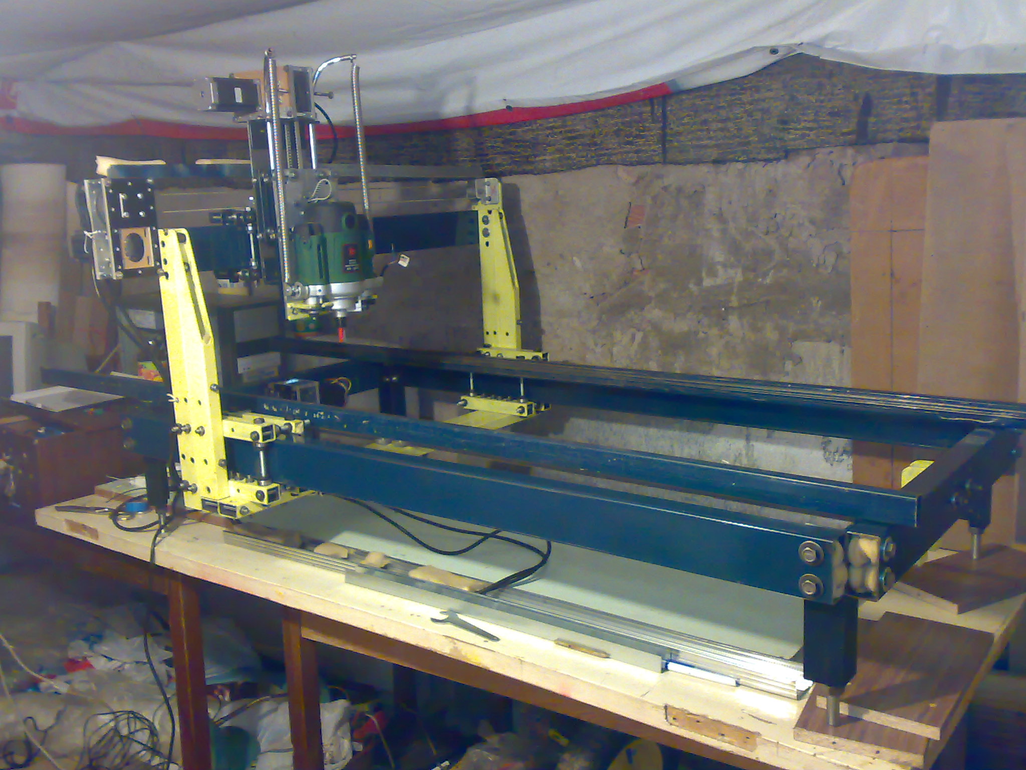

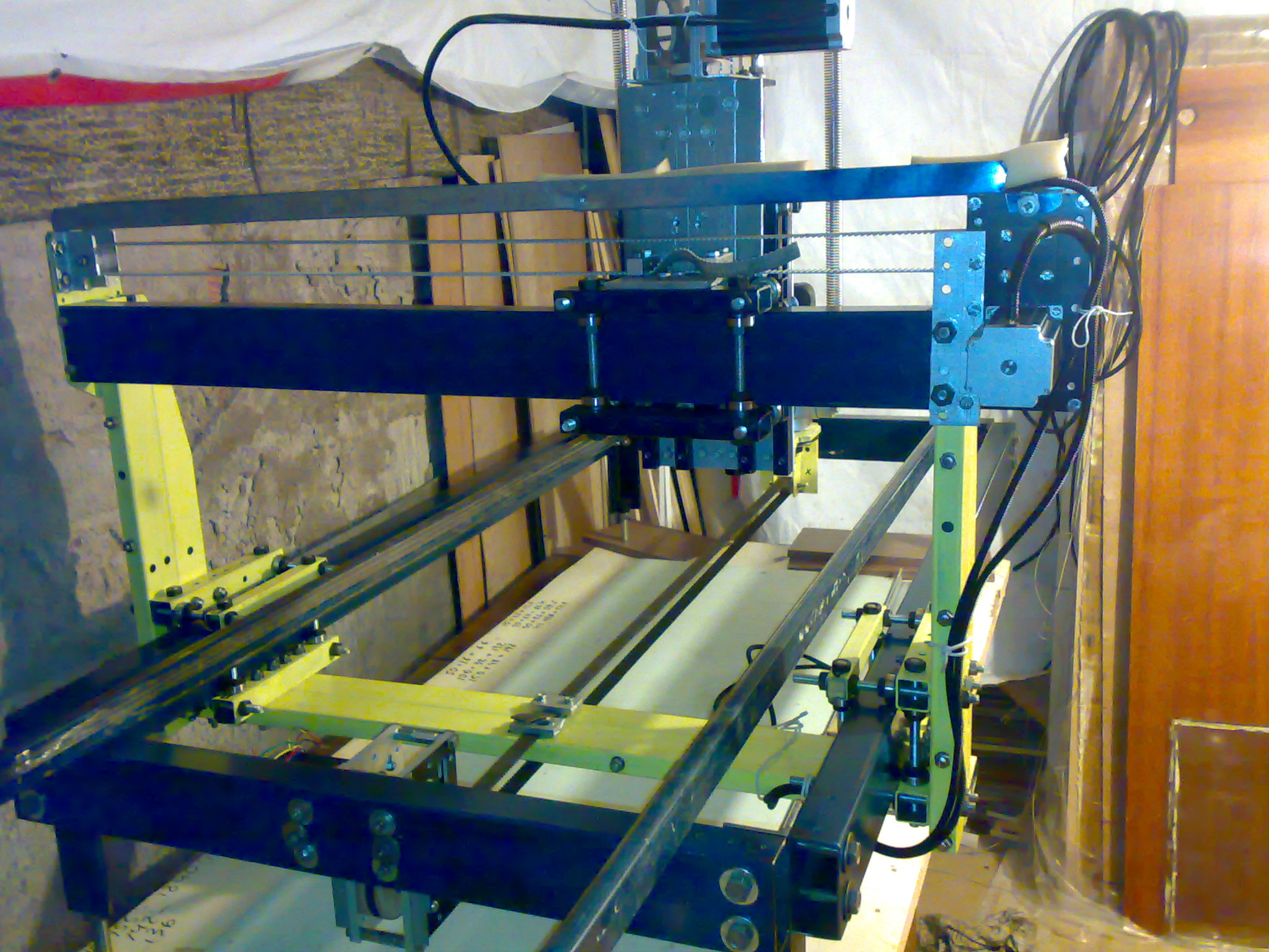

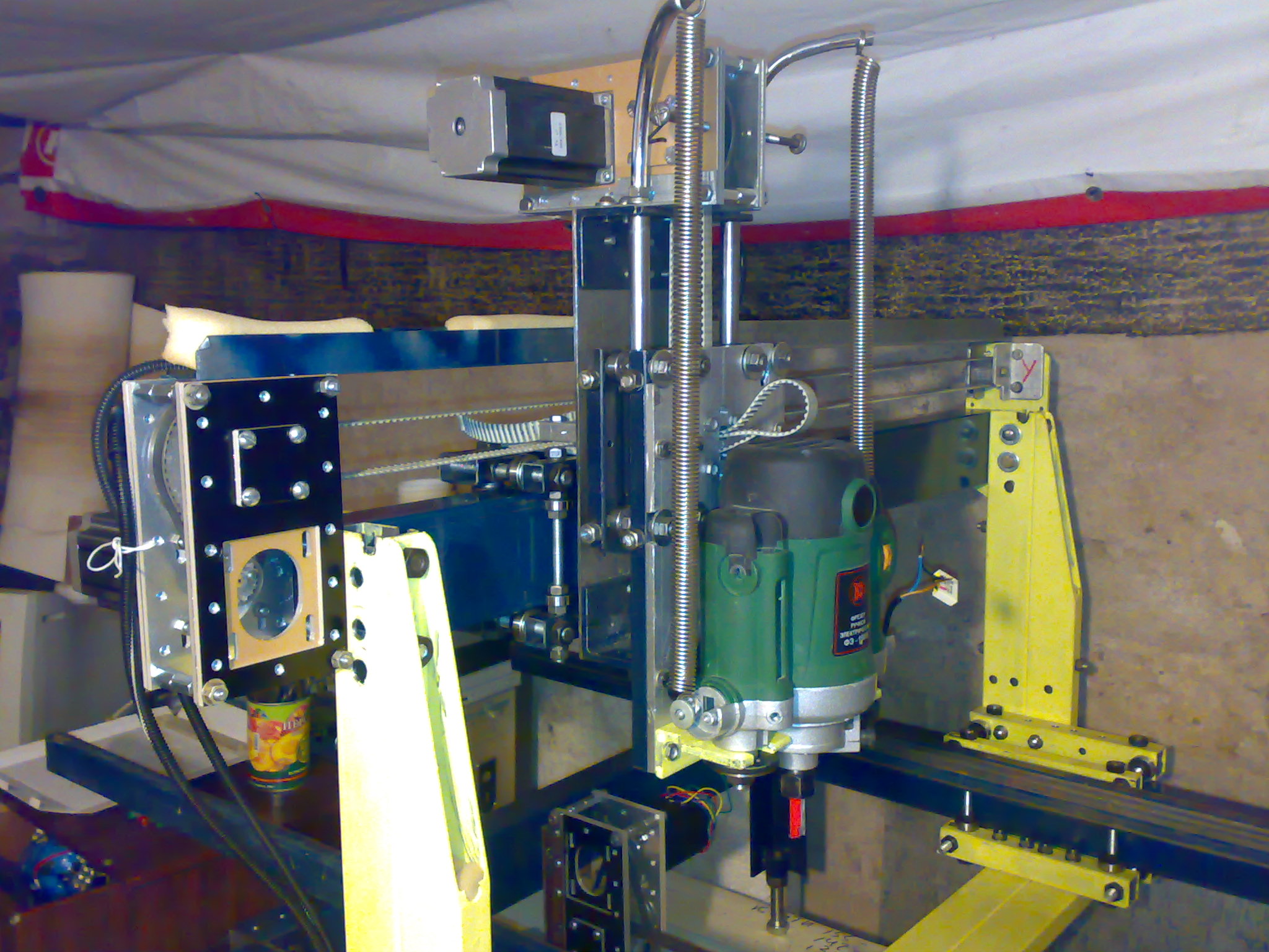

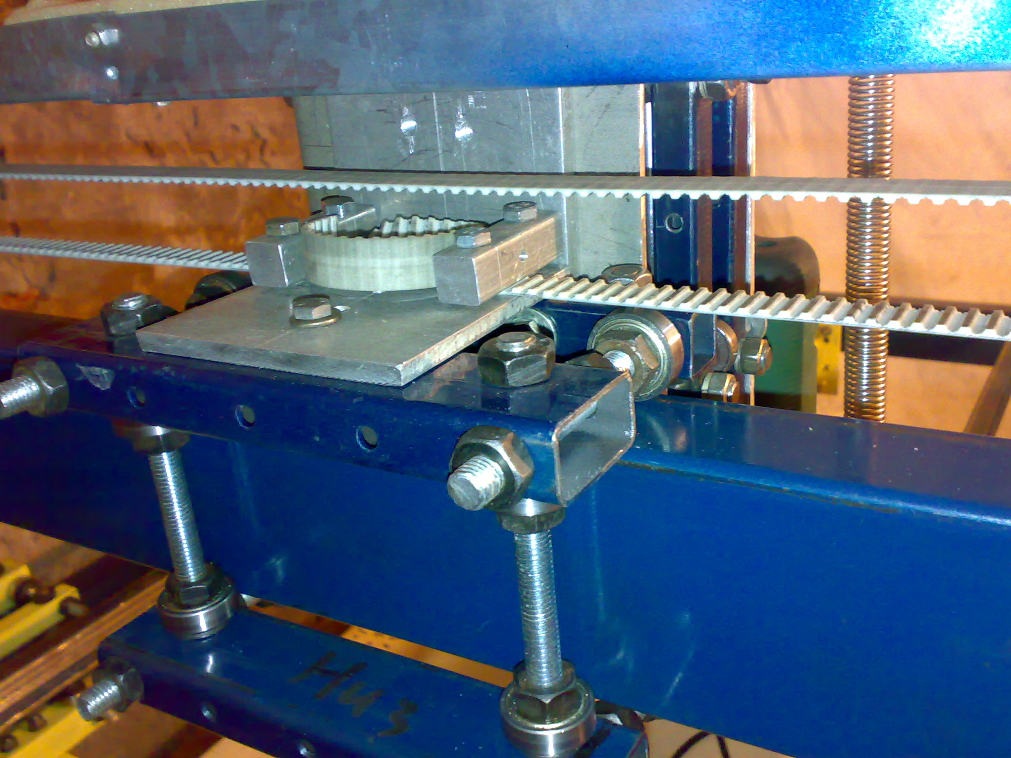

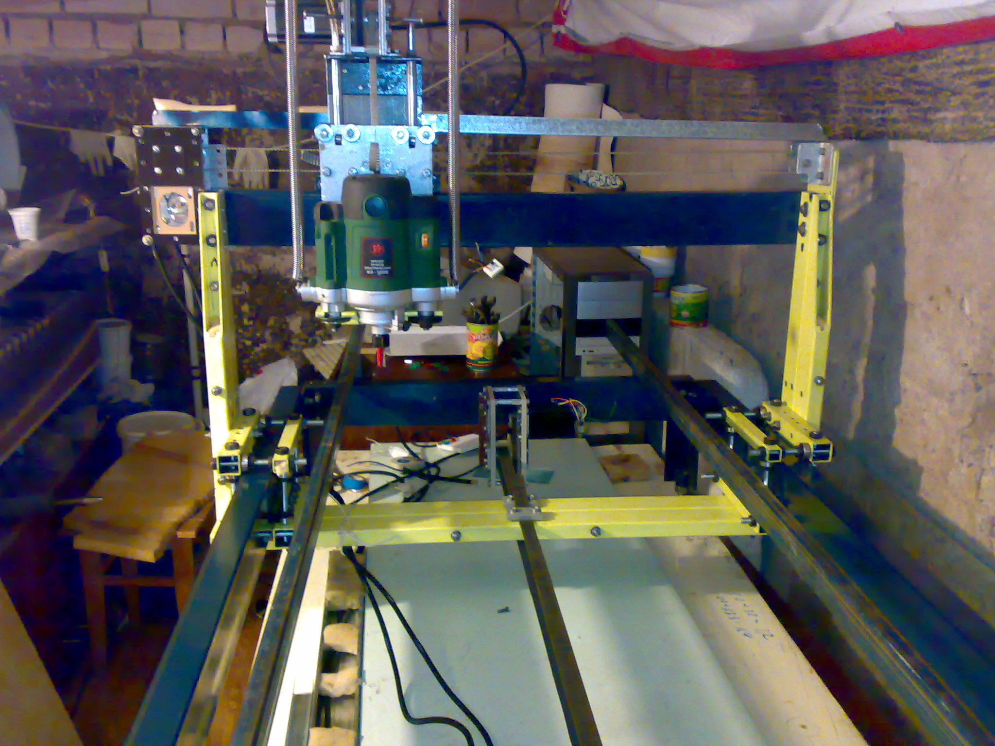

вот оно. 4 этап закончен в постройке. если сегодня успею разобратся с контролером , че к чему подключать. и настройки его. после чего буду аккуратно проверять все свое безобразие в действие.
Естественно еще много будет доделок и переделочек . но это уже мелочи.

вот и началось!!!!! немогу сообразить . надо подключить движки к контролеру, какой провод к какому контакту . и как разобраться, какие проводки от ЩД + и - ?

как на ШД определить -А +А -В +В ?

Мультиметром звони на сопротивление обмоток. Найдешь 2 контура. А потом просто если не будет совпалать направление вращения от заданного, поменяй местами провода (между одной из пар).
А по умолчанию попробуй:
А+ - красный
А - - зеленый
В+ - желтый
В- - синий

наиспасибище!!!! процесс пошел дальше
