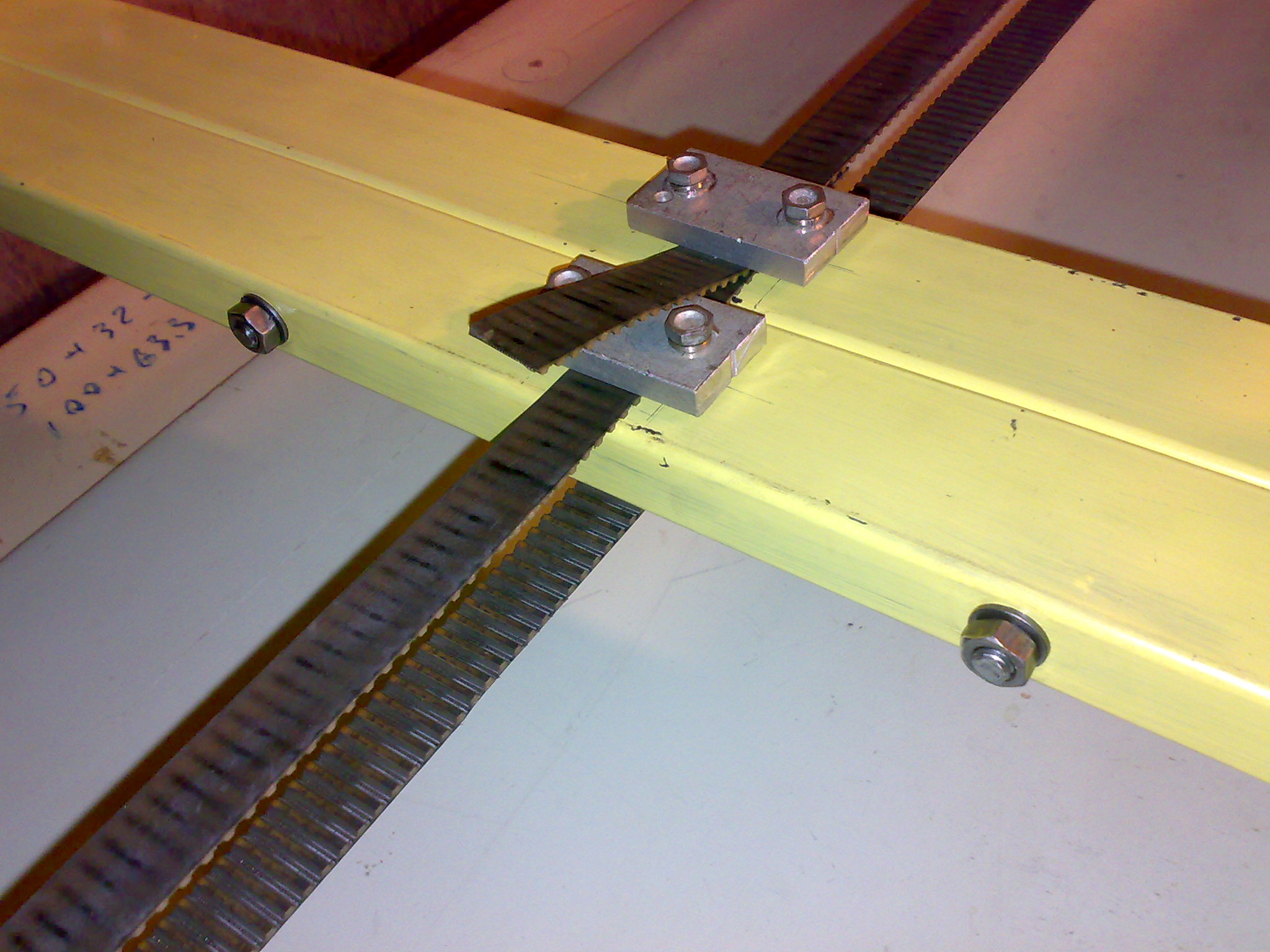

обратным. ...как это по-русски... ща нарисую попробую ))

Ну вот как-то так
(... с цветом перемудрил)))))

Сообщения: 22776
Re: Бюджетный ЧПУ 1000(1150(1600)) х 650
Так его будет тяжело жестко закрепить... Хотя тоже вариант.

а что тяжелого? снизу крепежа хоть 10 отверстий срепежных можно сделать (тут просто не видно. в модели у маня снизу есть "дно") а боковые выполнить овальными с горизонтальным перемещением. мне кажется 1-2 миллиметра на натяг - выше крыши

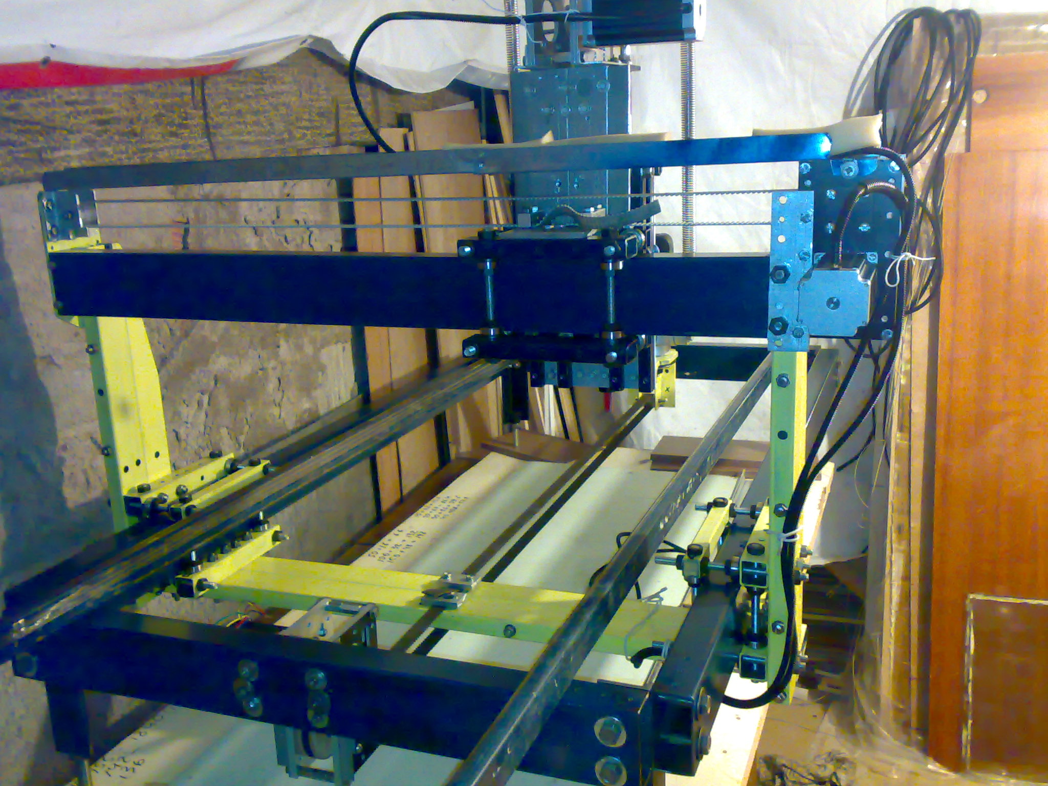

вот оно. 4 этап закончен в постройке. если сегодня успею разобратся с контролером , че к чему подключать. и настройки его. после чего буду аккуратно проверять все свое безобразие в действие.
Естественно еще много будет доделок и переделочек . но это уже мелочи.

вот и началось!!!!! немогу сообразить . надо подключить движки к контролеру, какой провод к какому контакту . и как разобраться, какие проводки от ЩД + и - ?

как на ШД определить -А +А -В +В ?

Мультиметром звони на сопротивление обмоток. Найдешь 2 контура. А потом просто если не будет совпалать направление вращения от заданного, поменяй местами провода (между одной из пар).
А по умолчанию попробуй:
А+ - красный
А - - зеленый
В+ - желтый
В- - синий

вот запустил сегодня станочег.
https://www.youtube.com/watch?v=KmWaafn4Z7U
есть вопосики.
чтот не выходит с колибровкой
колибрую его и он сразу скидывает скорость с 800(1600) на 43.333 и ездит как со шпилькой.
или я чтото не допонимаю или надо скорость ставить не в первой графе где периуд, а где растояние мм в с. допустим не 300 а 1000?

В первой графе не период - это количество шагов на оборот. Во второй не расстояние, а скорость, в третьей ускорение. Step ставь побольше и dir тоже по максимуму.
Там справа есть кнопки осей, нажимаешь допустим на Y axis, настраиваешь и обязательно жмешь на кнопку save axis settings, иначе настройки для этой оси не сохранятся.
