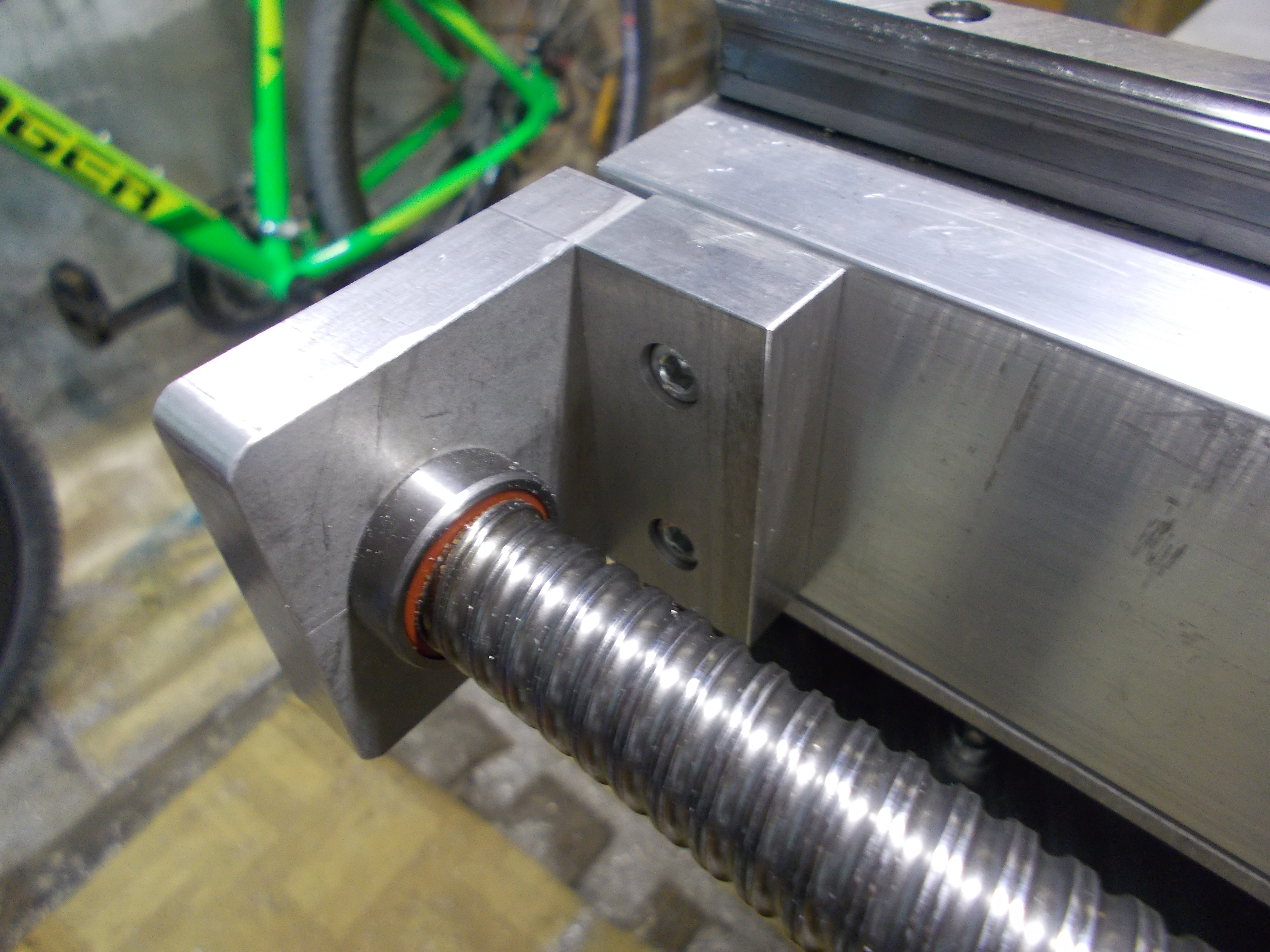

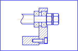

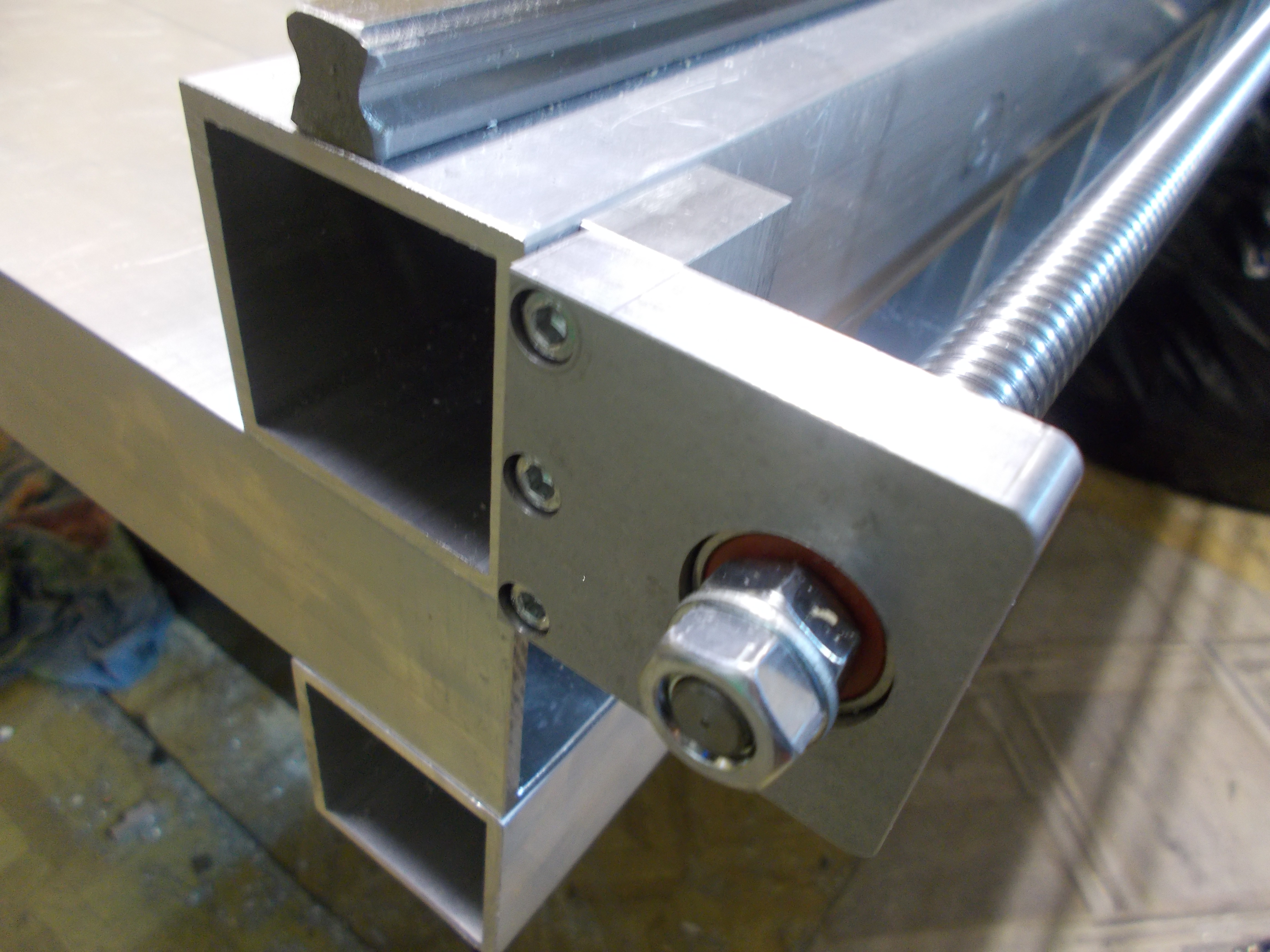

Муфты ставлю на все станки такие: http://darxton.ru/catalog_section/mufty ... shchie-bf/ - судя по описанию они как то гасят вибрацию, по мимо этого они дают неплохую угловую ну и немного радиальную компенсацию.
Жесткие муфты http://darxton.ru/catalog_section/mufty-zhestkie-ba/ - плохо - ничего не скомпенсируют и создадут напряги в конструкции
Спиральные http://darxton.ru/catalog_section/mufty-spiralnye-dr/ - скомпенсирую что угодно, но развалятся от усталости
Вот что представляют из себя подшипниковые опоры ШВП на моих станках на данный момент:
DSCN0755.JPG (4357 просмотров) <a class='original' href='./download/file.php?id=113409&mode=view' target=_blank>Загрузить оригинал (3.67 МБ)</a>
DSCN0756.JPG (4357 просмотров) <a class='original' href='./download/file.php?id=113410&mode=view' target=_blank>Загрузить оригинал (3.67 МБ)</a>
опора.png (4357 просмотров) <a class='original' href='./download/file.php?id=113411&mode=view' target=_blank>Загрузить оригинал (25.89 КБ)</a>
Гайки М10 затягиваются не на всю дурь, а так чтобы ШВП винт вращался с ооочень мелким натягом. Этот момент контролирую специально. Это конечно может быть не совсем "профессионально", но для хобби с прицелом на какай-то заработок пойдёт вполне. На станке на котором сам работаю всё так же

Тока гайку лучше использовать такуюже как в покупных опорах с мелкой резьбой точно изготовленную и стопорными винтами. Обычные гайки все +- кривые и могут неравномерно сжимать подшипники.

frezeryga писал(а):Тока гайку лучше использовать такуюже как в покупных опорах с мелкой резьбой точно изготовленную и стопорными винтами. Обычные гайки все +- кривые и могут неравномерно сжимать подшипники.
Теоретическа да, но картину по идее испортят стопорные установочные винты. Попробую объяснить почему: когда такая http://darxton.ru/catalog_section/stopornye-gayki/ стопорная гайка закручивается и стягивает подшипниковую обойму - всё абсолютно нормально: плоскость подшипника совпадёт с плоскостью стопорной гайки и как бы всё хорошо. Но потом гайку нужно законтрить стопорными установочными винтами. Так как резьба она и в Африке резьба: в ней неизбежно присутствует люфт и установочные винты этот люфт уберут, зафиксировав гайку, но вместе с уборкой люфта одновременно появится неперпендикулярность между шлифованной плоскостью нашей гайки и подшипником. То есть опять таки будет неравномерный прижим подшипника.
Как всегда нет ничего идеального....
Re: Делаю под заказ ЧПУ станки, наборы собранной механики.
Значит идеальный вариант контргайка или жидкий фиксатор. Пластиковая вставка тоже перекашивает гайку на бок поскольку нитка резьбы проходит через нее с одной стороны.

frezeryga писал(а):Значит идеальный вариант контргайка
точно такой же не идеальный как мой вариант и вариант со стопорящейся винтами гайкой. Причина: накопление погрешностей при изготовлении всех этих деталей. То есть может быть всё встанет нормально, а может и нет.
frezeryga писал(а):или жидкий фиксатор
никаких жидких фиксаторов в ответственном соединении не должно быть. Лучше с перекосом, но законтрить чтоб было надёжно.
Подшипники в станке по сути такой же расходник к как каретки, ШВП, и прочее. Подшипник убьётся если его поставить не закрытым(от стружки), а от того что будет небольшой перекос тоже не есть хорошо - но и не есть смертельно.

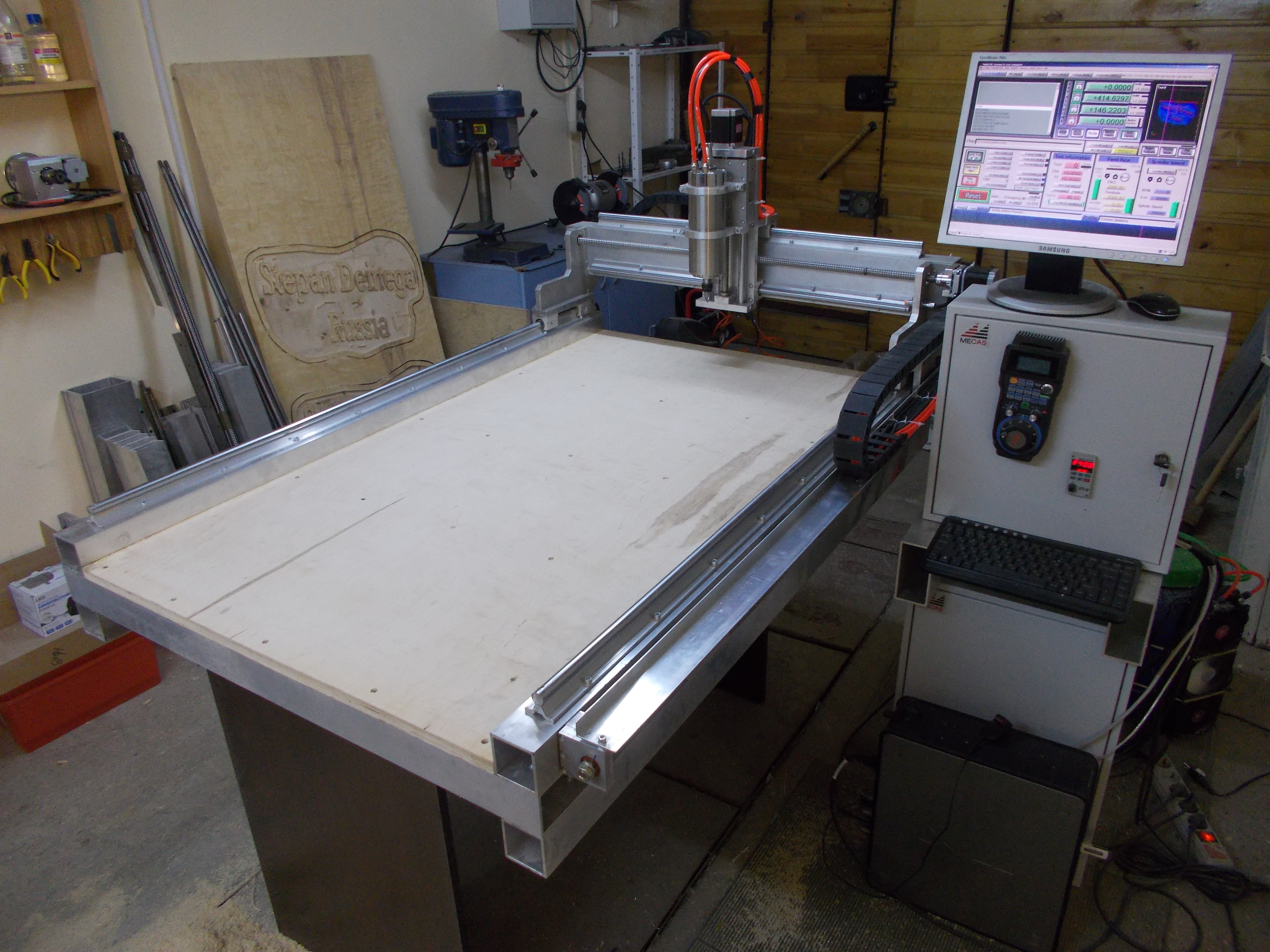

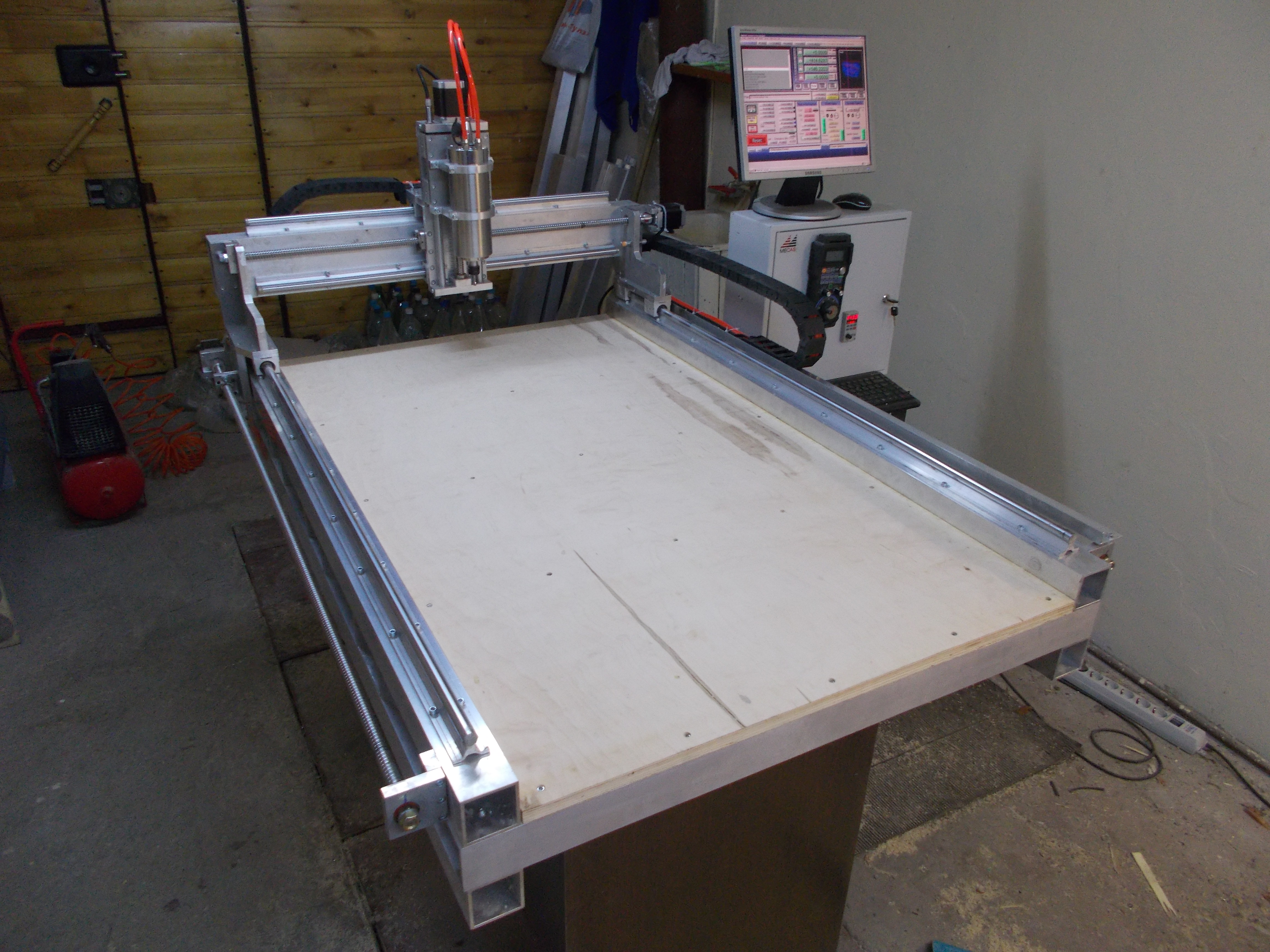

В наличии есть полностью готовый новый ЧПУ станок:
DSCN0650.JPG (4085 просмотров) <a class='original' href='./download/file.php?id=113966&mode=view' target=_blank>Загрузить оригинал (3.27 МБ)</a>
DSCN0651.JPG (4085 просмотров) <a class='original' href='./download/file.php?id=113967&mode=view' target=_blank>Загрузить оригинал (3.19 МБ)</a>
Примечание: фотки старые - шпиндели сейчас установлены одинаковые. При необходимости сделаю фото. Включался только один раз - для проверки работы и съёмки видео:
https://www.youtube.com/watch?v=cFw_V6bKykk
Характеристики:
Рабочее поле: X1260 * Y356 * Z110 мм
Размер стола: X1400 * Y810 мм
Просвет: 140 мм. При работе с поворотной осью проходит брус сечением 84*84мм
Максимальная скорость: 4 м/мин
Конструкция:
2 Шпинделя Кресс-1050 (5000-30000 об\мин)
По всем осям установлены: цилиндрические рельсы,
ШВП передачи, шаговые двигатели усилием 18 кг*см
Блок электроники включает в себя драйвера Ledshine 542-05 48 В
Рабочий стол фанера 20мм
Базовая комплектация:
-готовый к работе ЧПУ станок, шпиндель установлен
-блок управления
-бесплатная пусконаладка и обучение в Новосибирске
Возможна установка одного шпинделя (кресс или водник) по требованию покупателя.
Цена: 180 000 руб
Контакты http://cnc-logic.ru/contacts.html
Способы доставки: любые удобные для покупателя. Доставку оплачивает покупатель
Приезжайте, смотрите.

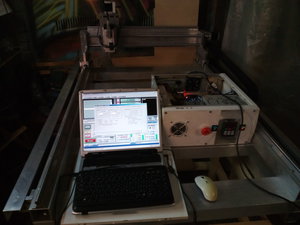

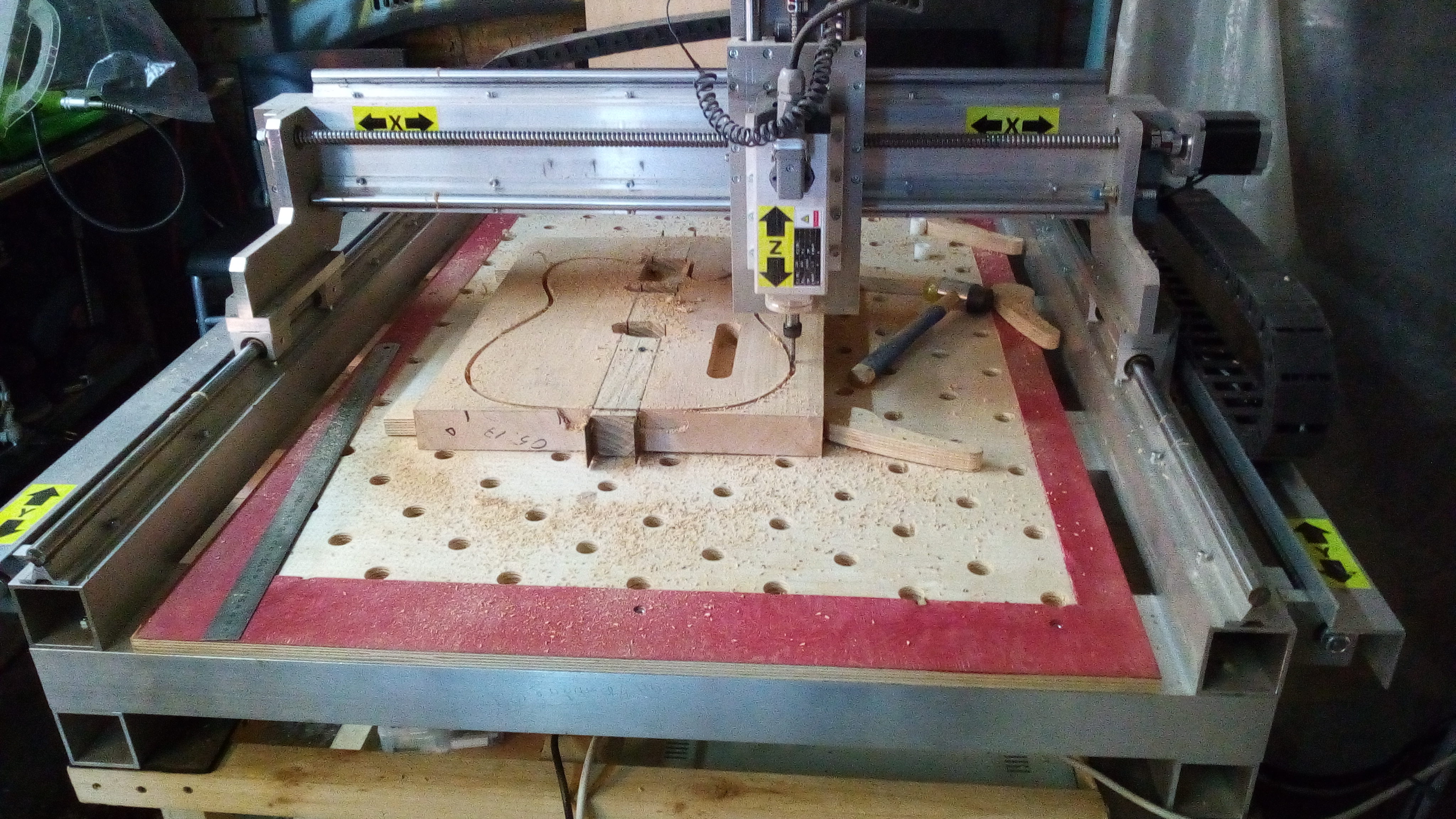

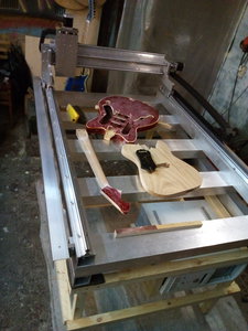

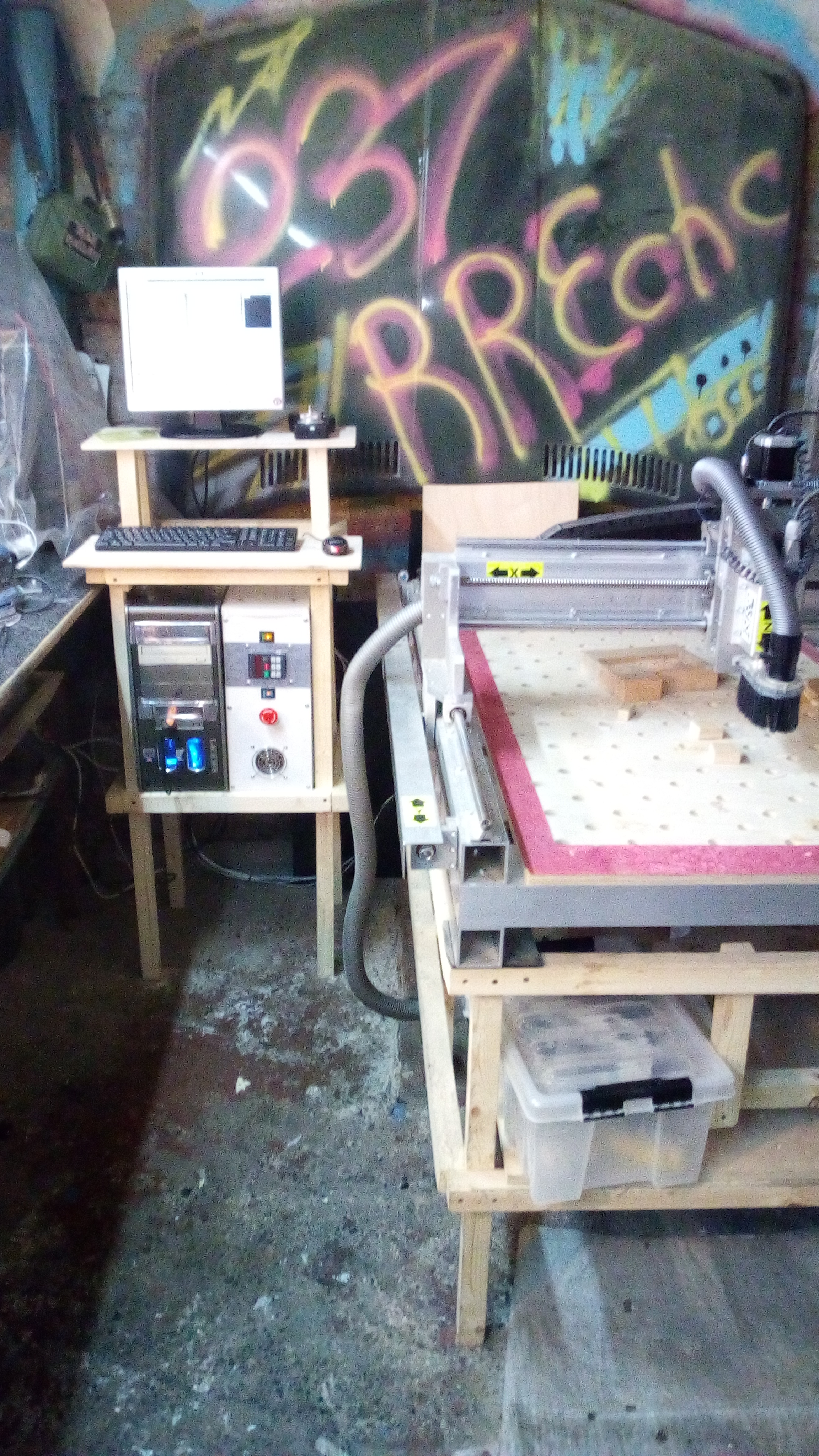

Сообщение ruslRRE »

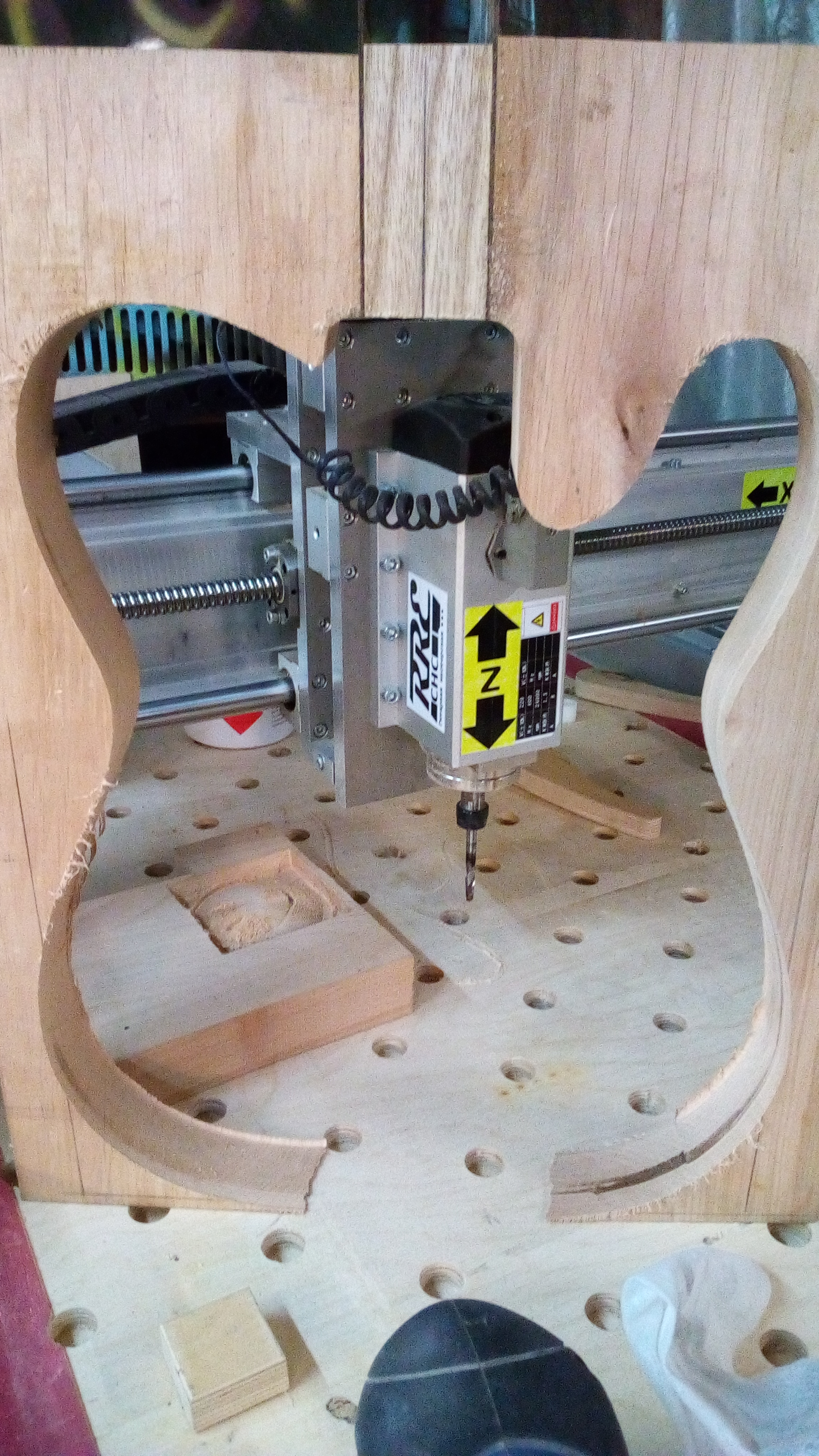

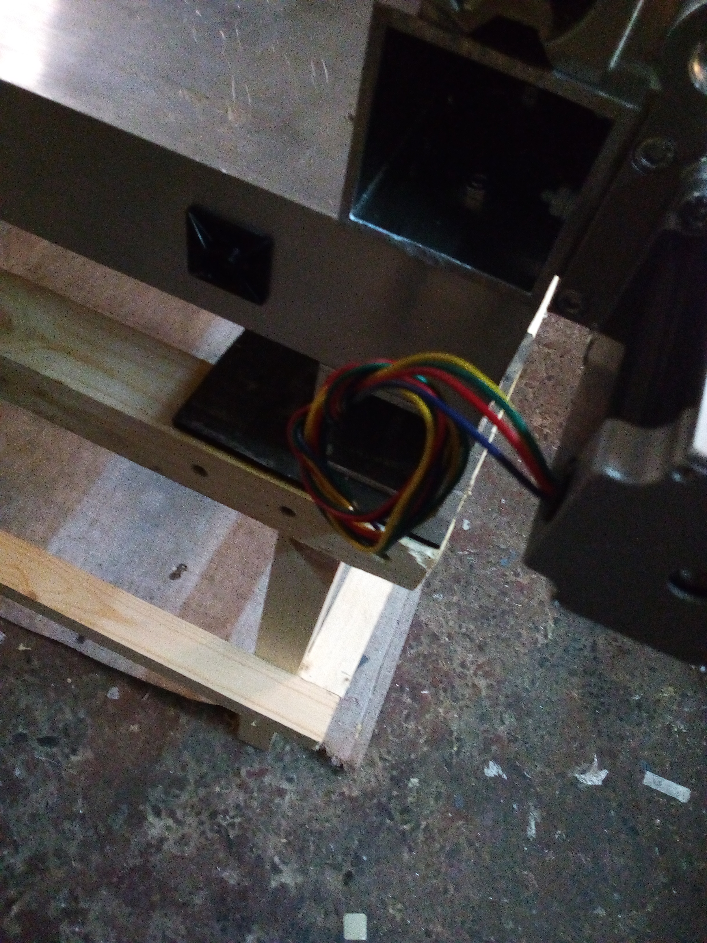

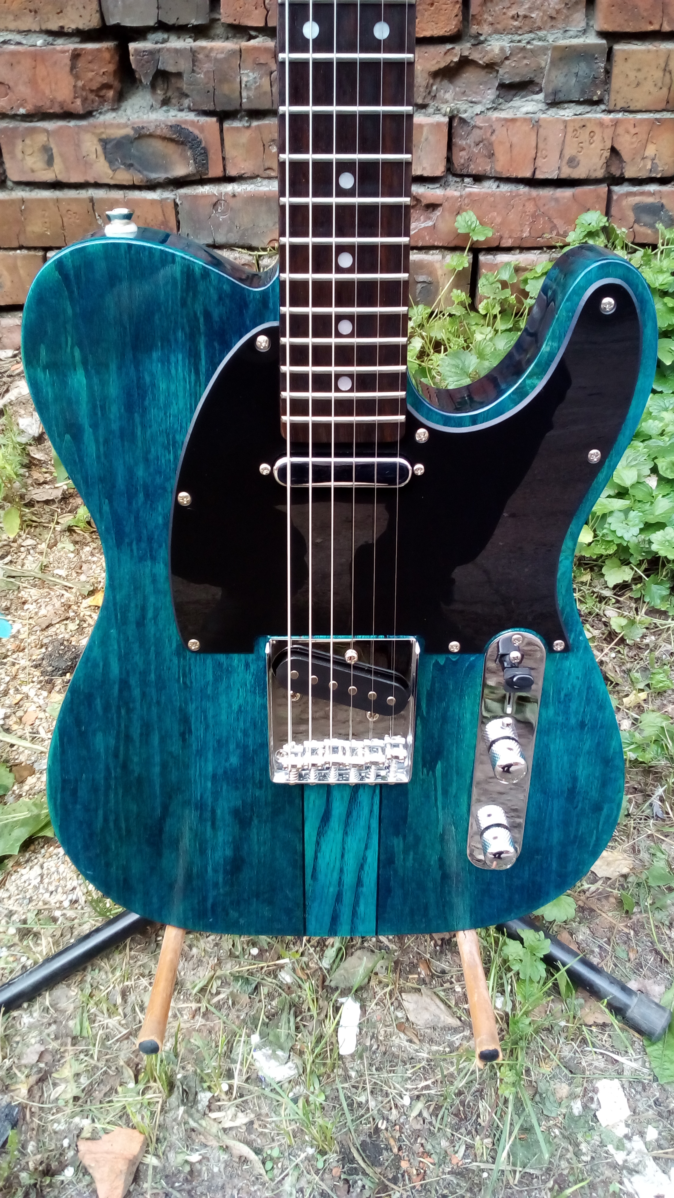

День добрый, Форумчане!
Наконец-то отладил свой ЧПУ и могу написать отзыв о CNC-LOGIC. Без предисловий сразу к сути:
Заказал только механику + шаговики в сборе. Все остальное собирал/отлаживал сам.
Работать с CNC-LOGIC понравилось и на это весомые причины:
- Гибкость в формировании заказа, т.е. сделано было только то что именно мне и надо было, т.к. сборку принципиально хотел сам сделать.
- Время изготовления - договаривались на 1.5 месяца (по моей инициативе, т.к. просил рассрочку и в принципе не торопил) сделано все было за 3 недели (даже меньше) с момента договоренности. Благо нужная сумма как раз собралась :)
- Сопровождение в процессе наладки, хотя и заказывал только механику, но Евгения немного с отстройкой ПО помог.
- Качество на уровне заданных мной параметров.
Ну и вообще адекватная мастерская, все просто и лаконично. Лояльность к заказчику.
З.Ы. Урааа! У меня есть ЧПУ!!!
Гитарная мастерская RREchc
https://vk.com/rrechc
http://rrechc.wixsite.com/rrechc
Только привез станиту (3780 просмотров) <a class='original' href='./download/file.php?id=116346&mode=view' target=_blank>Загрузить оригинал (3.64 МБ)</a>
... (3780 просмотров) <a class='original' href='./download/file.php?id=116347&mode=view' target=_blank>Загрузить оригинал (3.08 МБ)</a>
Доп. стол... (3780 просмотров) <a class='original' href='./download/file.php?id=116348&mode=view' target=_blank>Загрузить оригинал (3.48 МБ)</a>
Доп. стол...
Первый тест железа и ПО (3780 просмотров) <a class='original' href='./download/file.php?id=116349&mode=view' target=_blank>Загрузить оригинал (2.04 МБ)</a>
Пробная прогонка (3780 просмотров) <a class='original' href='./download/file.php?id=116350&mode=view' target=_blank>Загрузить оригинал (3.22 МБ)</a>
Пробная прогонка
Первый гитарный корпус (3780 просмотров) <a class='original' href='./download/file.php?id=116351&mode=view' target=_blank>Загрузить оригинал (3.57 МБ)</a>
:))) (3780 просмотров) <a class='original' href='./download/file.php?id=116355&mode=view' target=_blank>Загрузить оригинал (3.49 МБ)</a>
Первая ЧПУ гитара :))) (3780 просмотров) <a class='original' href='./download/file.php?id=116356&mode=view' target=_blank>Загрузить оригинал (3.33 МБ)</a>
Первая ЧПУ гитара :))) (3780 просмотров) <a class='original' href='./download/file.php?id=116357&mode=view' target=_blank>Загрузить оригинал (3.83 МБ)</a>
В итоге как то такое рабочее место получилось. (3780 просмотров) <a class='original' href='./download/file.php?id=116358&mode=view' target=_blank>Загрузить оригинал (3.61 МБ)</a>
Сообщение CNC-Logic »
Вот ещё один "зверь" с полем 1100*680*180 (у остальных 110), просвет 130мм.
цена его 180тр
DSCN0811.JPG (3678 просмотров) <a class='original' href='./download/file.php?id=116588&mode=view' target=_blank>Загрузить оригинал (3.39 МБ)</a>
DSCN0812.JPG (3678 просмотров) <a class='original' href='./download/file.php?id=116589&mode=view' target=_blank>Загрузить оригинал (3.35 МБ)</a>
