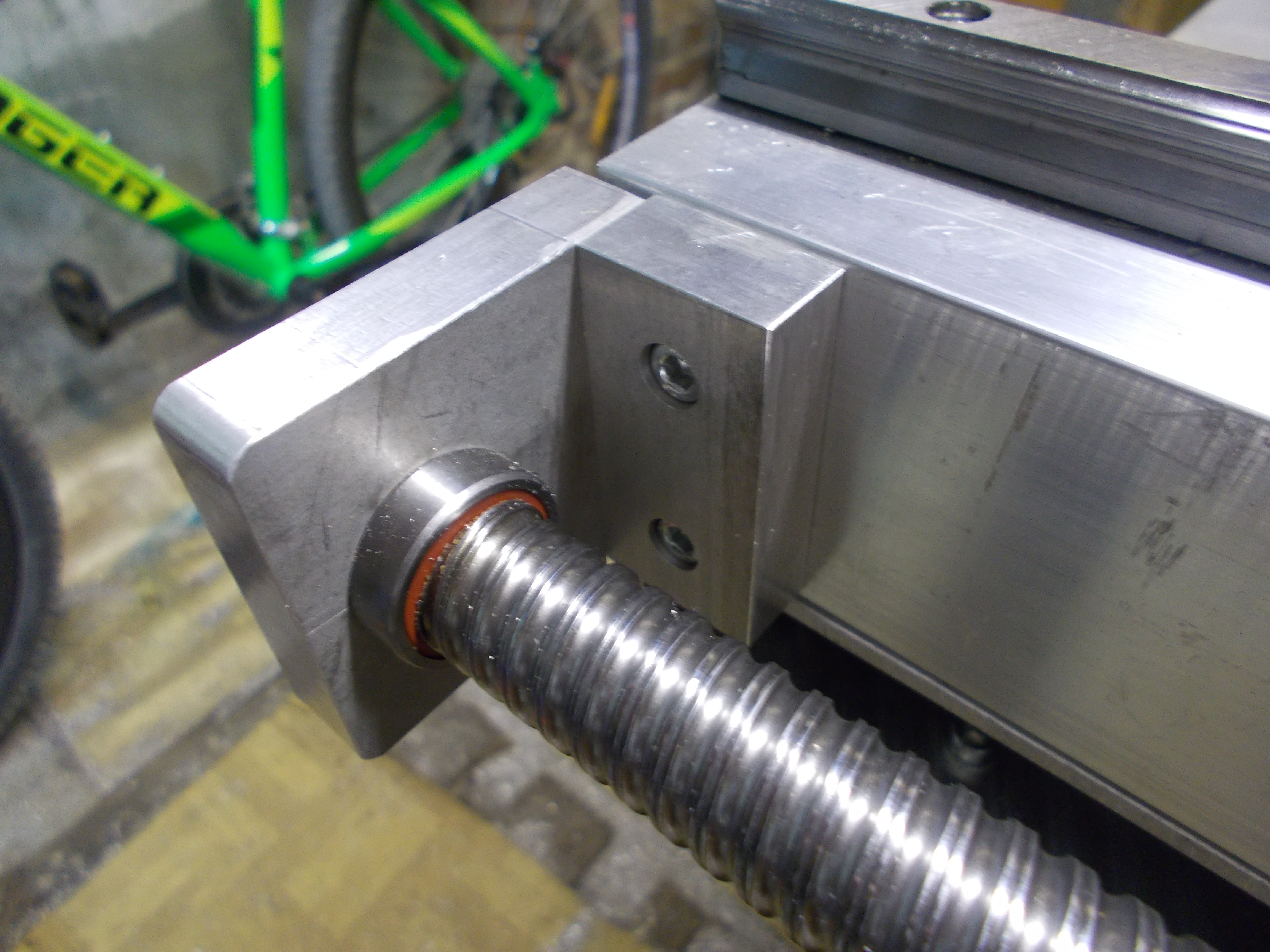

slooter писал(а):2 CNC-Logic, в посте #330 на фото, вал по У не зажат м/у подшипниками? как это влияет на погрешность?
Всё зажато: у ШД нет не фиксирующей не плавающей опоры (там всё на муфте) - фиксирующая опора есть на противоположном конце винта (2 подшипника 26*10*8 и стенка от опоры между ними для создания лёгкого натяга)

CNC-Logic писал(а):там всё на муфте
муфта с полиуретановой вставкой? можно ли считать что вставка "зажимает" швп? швп точно не будет "плавать"?

Муфты ставлю на все станки такие: http://darxton.ru/catalog_section/mufty ... shchie-bf/ - судя по описанию они как то гасят вибрацию, по мимо этого они дают неплохую угловую ну и немного радиальную компенсацию.
Жесткие муфты http://darxton.ru/catalog_section/mufty-zhestkie-ba/ - плохо - ничего не скомпенсируют и создадут напряги в конструкции
Спиральные http://darxton.ru/catalog_section/mufty-spiralnye-dr/ - скомпенсирую что угодно, но развалятся от усталости
Вот что представляют из себя подшипниковые опоры ШВП на моих станках на данный момент:
DSCN0755.JPG (3684 просмотра) <a class='original' href='./download/file.php?id=113409&sid=f86f59b789c960ff08bd3a4667ac6785&mode=view' target=_blank>Загрузить оригинал (3.67 МБ)</a>
DSCN0756.JPG (3684 просмотра) <a class='original' href='./download/file.php?id=113410&sid=f86f59b789c960ff08bd3a4667ac6785&mode=view' target=_blank>Загрузить оригинал (3.67 МБ)</a>
опора.png (3684 просмотра) <a class='original' href='./download/file.php?id=113411&sid=f86f59b789c960ff08bd3a4667ac6785&mode=view' target=_blank>Загрузить оригинал (25.89 КБ)</a>
Гайки М10 затягиваются не на всю дурь, а так чтобы ШВП винт вращался с ооочень мелким натягом. Этот момент контролирую специально. Это конечно может быть не совсем "профессионально", но для хобби с прицелом на какай-то заработок пойдёт вполне. На станке на котором сам работаю всё так же
Сообщения: 13713
Re: Делаю под заказ ЧПУ станки, наборы собранной механики.
Тока гайку лучше использовать такуюже как в покупных опорах с мелкой резьбой точно изготовленную и стопорными винтами. Обычные гайки все +- кривые и могут неравномерно сжимать подшипники.

frezeryga писал(а):Тока гайку лучше использовать такуюже как в покупных опорах с мелкой резьбой точно изготовленную и стопорными винтами. Обычные гайки все +- кривые и могут неравномерно сжимать подшипники.
Теоретическа да, но картину по идее испортят стопорные установочные винты. Попробую объяснить почему: когда такая http://darxton.ru/catalog_section/stopornye-gayki/ стопорная гайка закручивается и стягивает подшипниковую обойму - всё абсолютно нормально: плоскость подшипника совпадёт с плоскостью стопорной гайки и как бы всё хорошо. Но потом гайку нужно законтрить стопорными установочными винтами. Так как резьба она и в Африке резьба: в ней неизбежно присутствует люфт и установочные винты этот люфт уберут, зафиксировав гайку, но вместе с уборкой люфта одновременно появится неперпендикулярность между шлифованной плоскостью нашей гайки и подшипником. То есть опять таки будет неравномерный прижим подшипника.

Сообщения: 13713
Значит идеальный вариант контргайка или жидкий фиксатор. Пластиковая вставка тоже перекашивает гайку на бок поскольку нитка резьбы проходит через нее с одной стороны.

frezeryga писал(а):Значит идеальный вариант контргайка
точно такой же не идеальный как мой вариант и вариант со стопорящейся винтами гайкой. Причина: накопление погрешностей при изготовлении всех этих деталей. То есть может быть всё встанет нормально, а может и нет.
frezeryga писал(а):или жидкий фиксатор
никаких жидких фиксаторов в ответственном соединении не должно быть. Лучше с перекосом, но законтрить чтоб было надёжно.
Подшипники в станке по сути такой же расходник к как каретки, ШВП, и прочее. Подшипник убьётся если его поставить не закрытым(от стружки), а от того что будет небольшой перекос тоже не есть хорошо - но и не есть смертельно.
Сообщения: 13713
У меня в народники стоят покупные опоры но внутри радиалки простые. Я сунул между внешними обоймами шайбу 0.1мм и о чудо натяг получился идеальный гайка на швп затянута до упора и внутрение обоймы сомкнулись. Это наверно самый правильный вариант но непонятно повезло мне или всегда так будет получатся. Шайбы продаются гдето в китае.
CNC-Logic
Сообщения: 1560
Репутация: 815
Откуда: г.Новосибирск
Сообщение CNC-Logic »
не вижу смысла переделывать то что исправно выполняет свои функции (если применимо к подшипниковым опорам : - вращаются не люфтят и не клинят, что проверено как минимум на моём станке ). к идеалу можно идти вечно.

пол года стабильности о которых я же и говорил выше - это уже какой то показатель. Притом что 95% моих работ - раскрой АМГ-6 14мм толщиной.
чтоб поменять подшипники - нужно 2 ключа на 17, тиски, ключ с внутренним шестигранником(чтоб отсоединить опору и швп гайку от станка), и 20-30 минут свободного времени на всё про всё. Полагаю что это есть у 95% станочников.

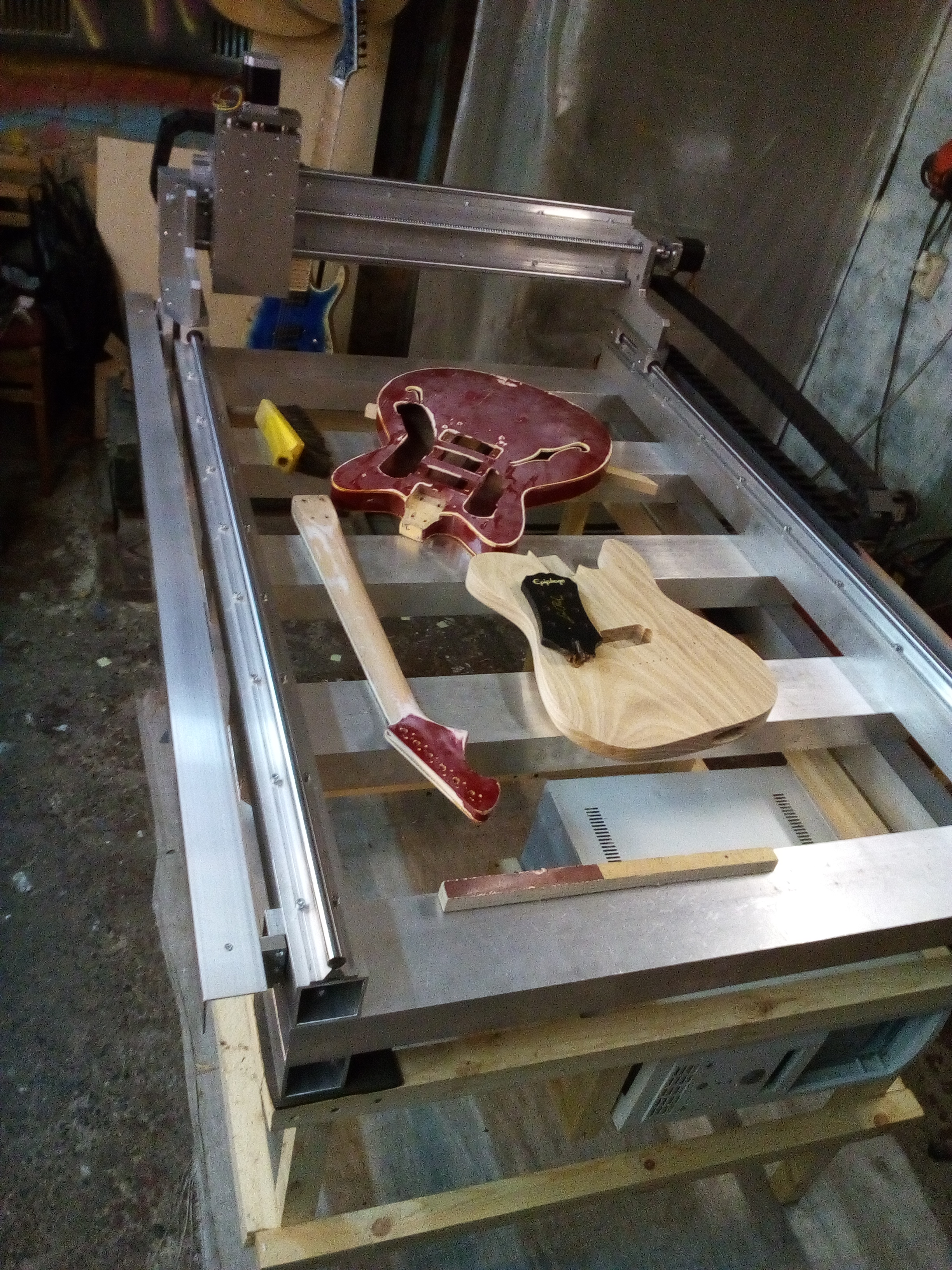

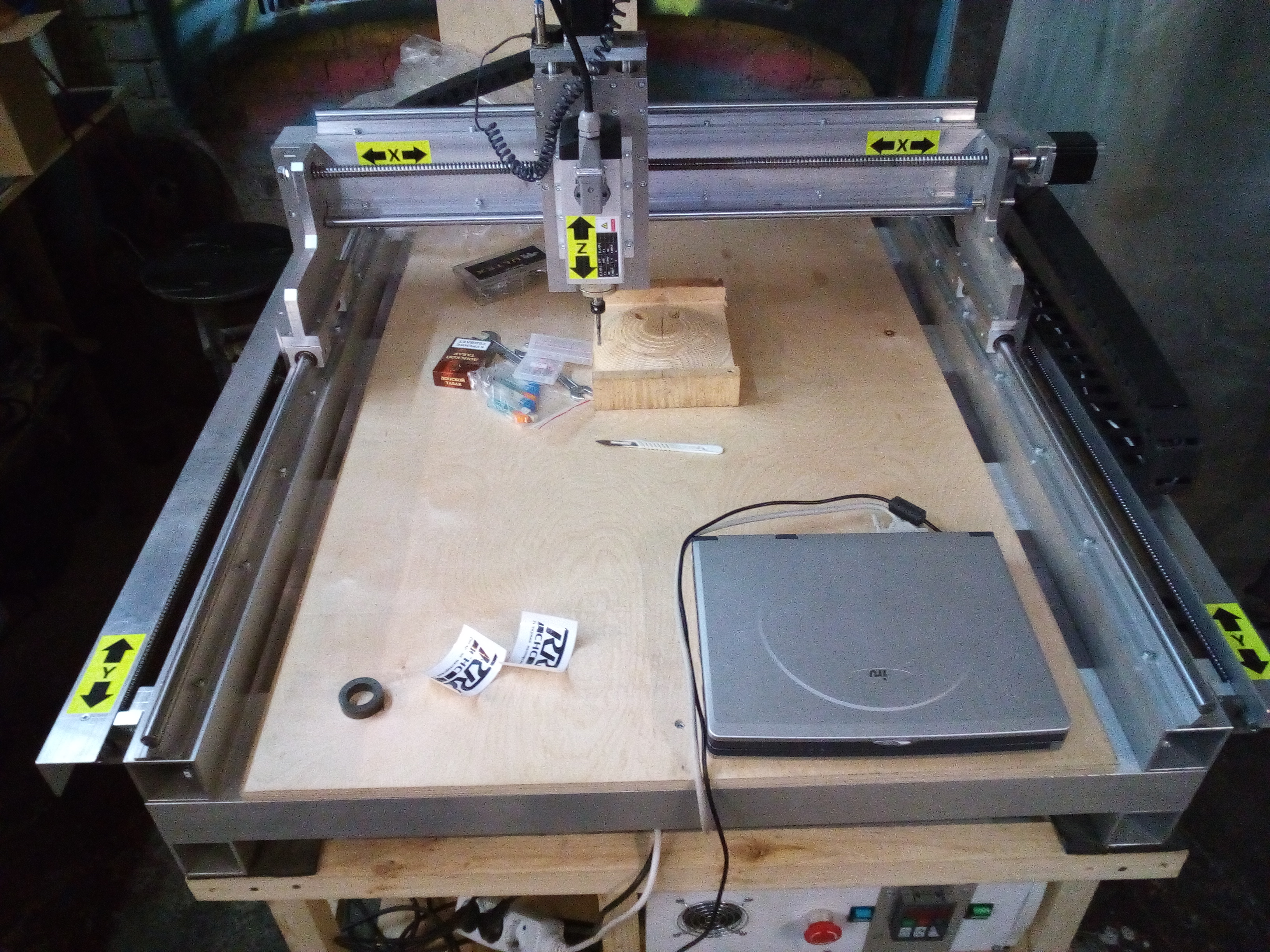

День добрый, Форумчане!
Наконец-то отладил свой ЧПУ и могу написать отзыв о CNC-LOGIC. Без предисловий сразу к сути:
Заказал только механику + шаговики в сборе. Все остальное собирал/отлаживал сам.
Работать с CNC-LOGIC понравилось и на это весомые причины:
- Гибкость в формировании заказа, т.е. сделано было только то что именно мне и надо было, т.к. сборку принципиально хотел сам сделать.
- Время изготовления - договаривались на 1.5 месяца (по моей инициативе, т.к. просил рассрочку и в принципе не торопил) сделано все было за 3 недели (даже меньше) с момента договоренности. Благо нужная сумма как раз собралась :)
- Сопровождение в процессе наладки, хотя и заказывал только механику, но Евгения немного с отстройкой ПО помог.
- Качество на уровне заданных мной параметров.
Ну и вообще адекватная мастерская, все просто и лаконично. Лояльность к заказчику.
З.Ы. Урааа! У меня есть ЧПУ!!!
