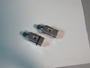

апну тему по насосу для тумана
если кто то надумает повторить , то желательно сделать паз под резинку на корпусе держателя плунжера, на фотке видно
это устраняет подтекание наружу со стороны выходного вала, все масло идет в банку
без резинки приходилось немного подклеивать, но так не удобно делать ТО , плунжер не вытаскивается без расклейки
Пока пашет все путем, но без ТО не обходится
экологическое масло со временем немного коксуется и затрудняет ход плунжера, почистить не сложно
в остальном супер, гарантированная четкая подача :good:
станок понемного все же пачкается от этого масла, мыть надо :hehehe:

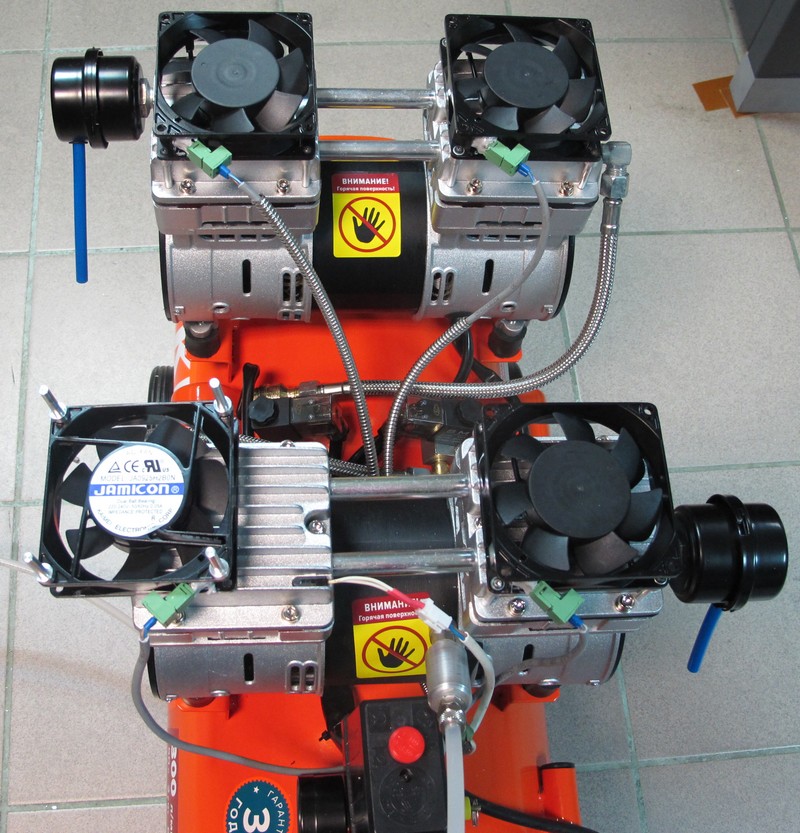

Поменял компрессор на станок, взял тихий , но естесно он менее производительный
выдает 180 литров на выходе, но зато шум всего 65дб, супротив прежних 93 , это как небо и земля :) при нем можно говорить не повышая голоса
так как работает на пределе ПВ, то поставил на бошки вентиляторы, включаются по НО термостату, 45 гр он и 35 гр офф
так температурный режим в норме
вентиляторы стоят на втулках- распорках , снимать и ставить пол секунды
фены низкооборотные 1500 оборотов , шума не добавляют и охлаждают вполне неплохо
посмотрим насколько хватит
компрессор брал за 12500 по акции в 220 вольт, так они подороже

Николай, а ременной не думал прикупить?
Он тоже должен быть потише, плюс производительность посерьёзнее.
Я вот подумываю свой махнуть...
Основной недостаток - при мощности компрессора 2,5 кВт из за большого пускового тока 4 кВт генератор не может его запустить.
А у меня частенько выключают свет, это критично....
У меня и стоял ременный абак , головка а29 , 300 литров на выходе
тарахтит тише прямого привода, но все же 93дб реально грузят
а чего один кулер на выдув, а три на обдув?
Это показать крепеж-втулок и термостата, стоит как и все
пыс, бачек 50 литров , максимальное давление 8бар

Шестерни сам делаешь?
Dimka
Сообщения: 1286
Репутация: 347
Настоящее имя: Дима
Сообщение Dimka »
Скажи модельку компрессора пожалуйста.
Шестерни которые на плунжерах насоса ? Если про них , то они идут с плунжером
компрессор такой , но по факту их делают многие , отличие только в цвете рессивера и названии :)
КРАТОН AC-300-50-OFS

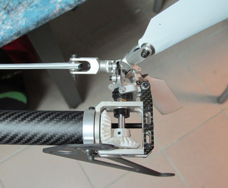

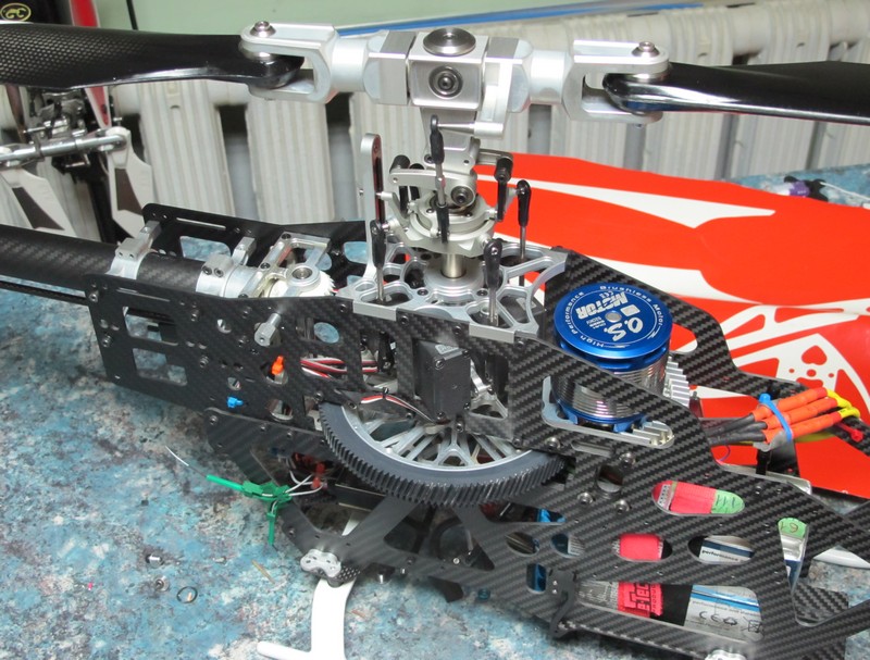

осилили еще один верт :)
этот под 750 лопасти
из нестандартного , 4 сервопривода на автомате перекоса, пока летает довольно хорошо :good:
пыс... моделил товарищ
