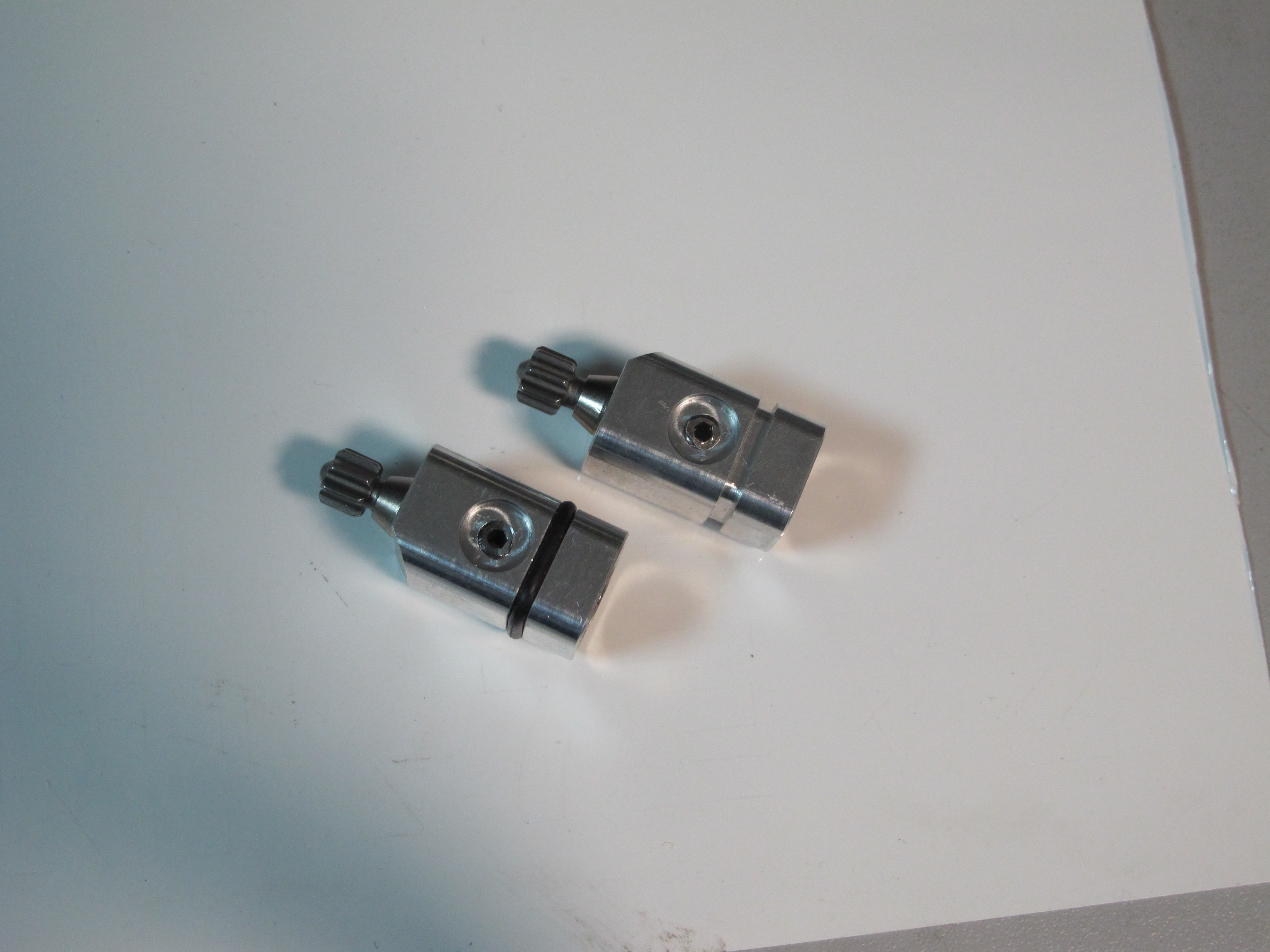

апну тему по насосу для тумана
если кто то надумает повторить , то желательно сделать паз под резинку на корпусе держателя плунжера, на фотке видно
это устраняет подтекание наружу со стороны выходного вала, все масло идет в банку
без резинки приходилось немного подклеивать, но так не удобно делать ТО , плунжер не вытаскивается без расклейки
Пока пашет все путем, но без ТО не обходится
экологическое масло со временем немного коксуется и затрудняет ход плунжера, почистить не сложно
в остальном супер, гарантированная четкая подача :good:
станок понемного все же пачкается от этого масла, мыть надо :hehehe:
