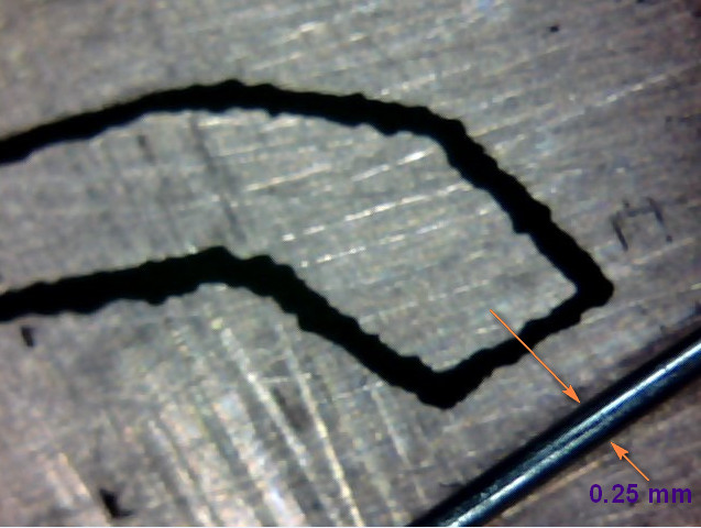

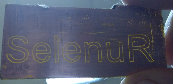

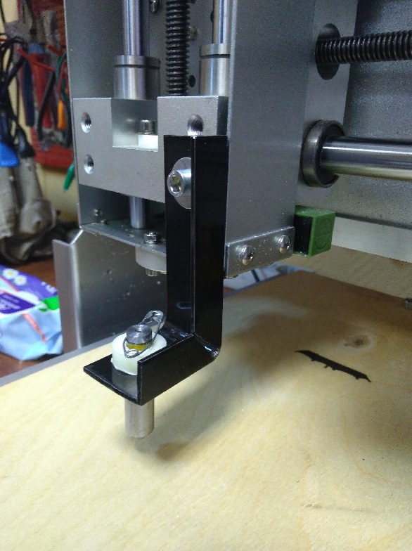

Получил тут с китая алмазный наконечник:
2018-02-07_180636.jpg (12725 просмотров) <a class='original' href='./download/file.php?id=131811&mode=view' target=_blank>Загрузить оригинал (34.96 КБ)</a>
Изготовил для него крепление из алюминиевого уголка:
P_20180207_180254.jpg (12725 просмотров) <a class='original' href='./download/file.php?id=131813&mode=view' target=_blank>Загрузить оригинал (158.18 КБ)</a>

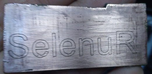

И попробовал пошкрябать:
https://www.youtube.com/watch?v=UwABBhR_JXA

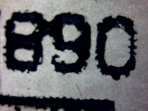

И вот результат:
P_20180207_174847.jpg (12725 просмотров) <a class='original' href='./download/file.php?id=131815&mode=view' target=_blank>Загрузить оригинал (47.68 КБ)</a>
Вот так на просвет:
P_20180207_174916.jpg (12725 просмотров) <a class='original' href='./download/file.php?id=131816&mode=view' target=_blank>Загрузить оригинал (44.52 КБ)</a>
из-за того что в этом месте слоев маркера было больше нанесено:
Wed Feb 07 17-57-45.jpg (12725 просмотров) <a class='original' href='./download/file.php?id=131817&mode=view' target=_blank>Загрузить оригинал (50.47 КБ)</a>

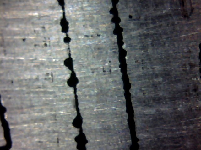

Рядом нихромовая проволока 0,25мм
2018-02-07_175552.jpg (12725 просмотров) <a class='original' href='./download/file.php?id=131814&mode=view' target=_blank>Загрузить оригинал (76.92 КБ)</a>

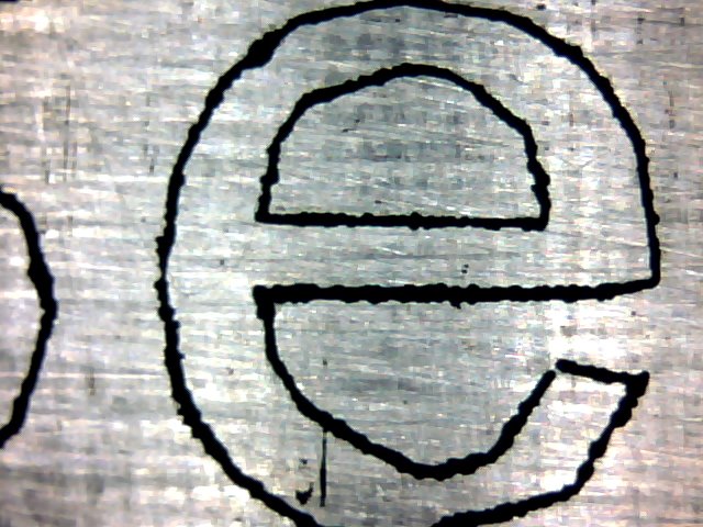

Вот ещё буква на отдалении:
Wed Feb 07 17-59-41.jpg (12725 просмотров) <a class='original' href='./download/file.php?id=131818&mode=view' target=_blank>Загрузить оригинал (80.58 КБ)</a>
Давление на наконечник нет, он гравирует под собственным весом, а булавка сверху, что-бы не ускользнул в низ.

selenur писал(а): а булавка сверху, что-бы не ускользнул в низ.
Булавка от сглаза.
Ссылку на гравер можно?
Re: Мои увлечения, и прочие штуки :-)
Булавка от сглаза.
Вот: https://www.aliexpress.com/item/1pc-New ... 03882.html
п.с. я забыл написать, что плату зарисовал черным маркером, прошелся один раз наконечником, а потом протравил плату :-)

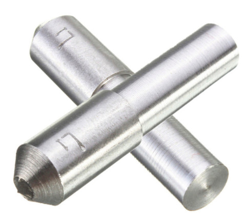

А для чего этот наконечник изначально был предназначен, для работы в шпинделе?
по каким материалам можно использовать?
Immortal88 писал(а):А для чего этот наконечник изначально был предназначен, для работы в шпинделе?
Как я понял он применяется для гравировки, а вот как и где он должен крепиться, я не знаю, поэтому я его немного на токарнике проточил, т.к. изначально поверхность была очень шероховатая....
По идее должен нормально гравировать по любым металлам, но с учетом его безыменности, непонятно....

это алмазный карандаш для правки точильных кругов.
название как-бы намекает :)
1pc New 11mm*50mm Diamond Dresser Grinding Wheel Grinder Dressing Pen Tool For Power Tool

А можно поподробнее назначение? зачем их править? :thinking: я даже не знал что такое бывает....

Ну например: поточил ты на точиле что-то - на камне образовалась канавка, или горб или еще какая неприятность. Как быть? Чем ровнять? Вот тут и приходит на помощь алмазный карандаш. Им камень можно исправить.
Или например нужно придать камню (рабочей грани) некую форму, скажем полукруга или сточить его под углом.
Основное применение конечно на шлифовальных станках, где нужна точность.

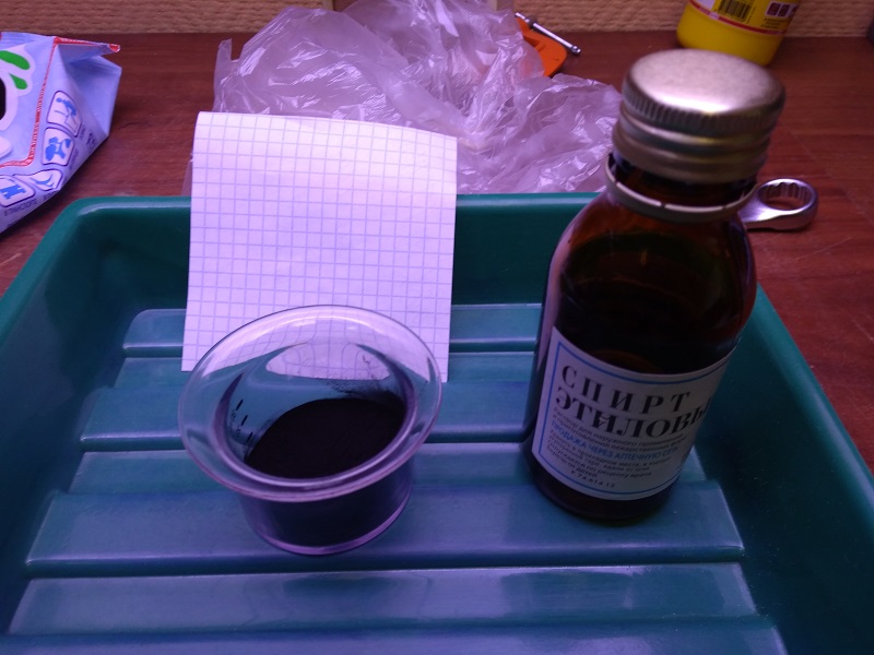

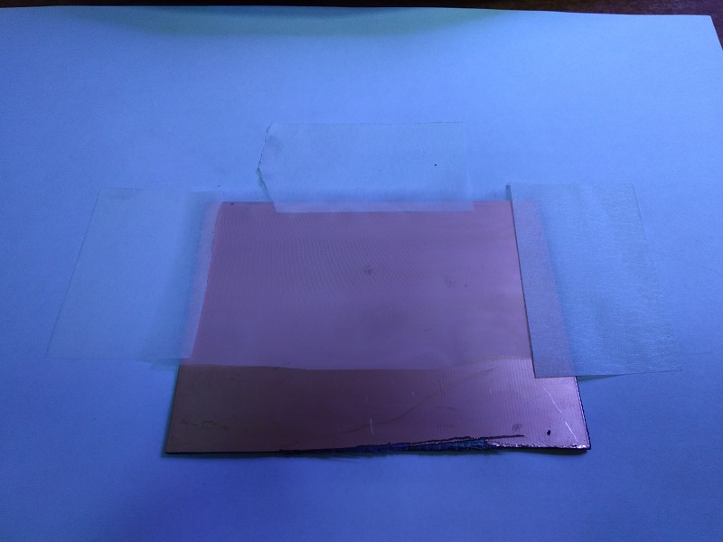

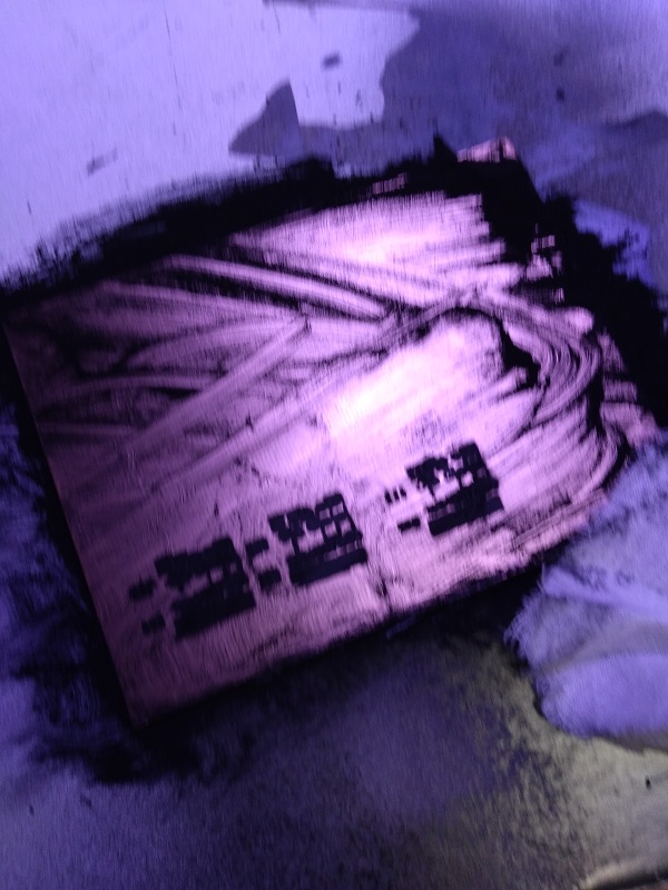

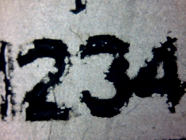

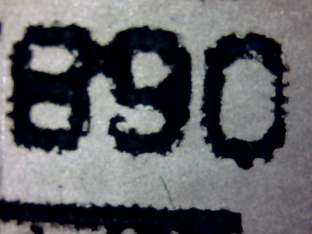

Удалось сегодня немного ещё уделить время тестам, вариантов подготовки печатных плат, для этого взял небольшой стакан, в который насыпал первый попавшийся тонер (для каких-то моделей HP), в заправочной у нас их с десяток видов, но не думаю что будет особая разница, и долил туда этиловый спирт 95%:
P_20180208_154754.jpg (12537 просмотров) <a class='original' href='./download/file.php?id=131948&mode=view' target=_blank>Загрузить оригинал (125.73 КБ)</a>

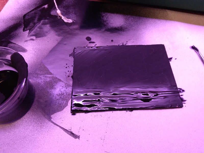

В итоге получилась очень черная жидкая краска, которую попытался нанести на медную поверхность текстолита:
1.jpg (12537 просмотров) <a class='original' href='./download/file.php?id=131947&mode=view' target=_blank>Загрузить оригинал (162.13 КБ)</a>
Сохнет конечно очень быстро, но вот равномерно нанести без пробелов, оказалось куда сложнее чем это было с маркером, т.к. если кисточкой провести повторно то с части поверхности тонер отрывается, и там образуются открытые участки, а при попытке их закрасить появляются другие....
Одно из неприятностей после выжигания лазером, это удаление лишнего тонера, он вообще не держится, и любое неаккуратное движение приводит к тому что тонер просыпается:
2.jpg (12537 просмотров) <a class='original' href='./download/file.php?id=131949&mode=view' target=_blank>Загрузить оригинал (145.02 КБ)</a>

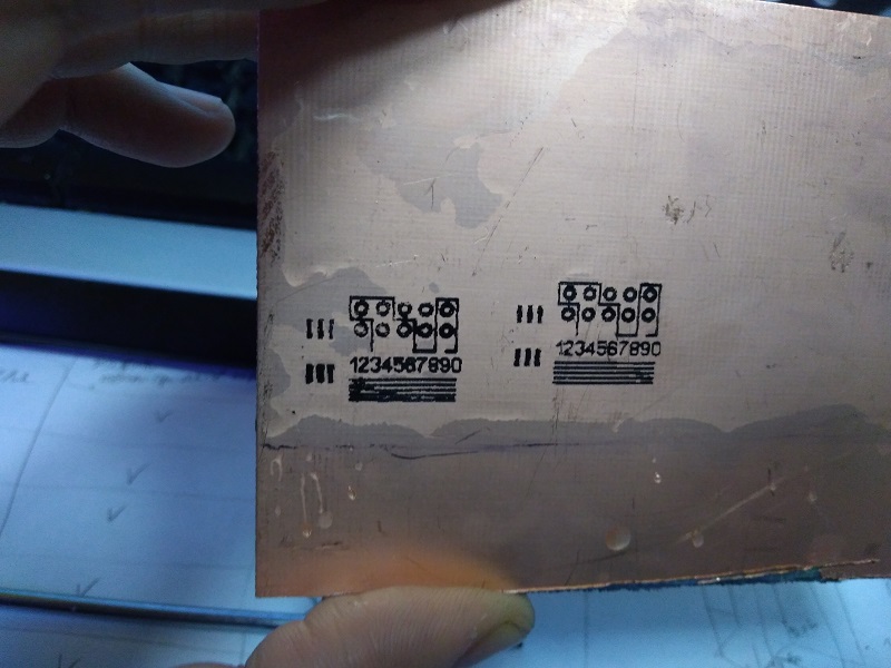

Более менее нормально удалось нанести тонер через сеточку, которую я применяю для равномерного нанесения жидкого фоторезиста.
P_20180208_185047.jpg (12537 просмотров) <a class='original' href='./download/file.php?id=131950&mode=view' target=_blank>Загрузить оригинал (92.83 КБ)</a>
Но все равно, сеточку приходится убирать уже после высыхания, в связи с чем с неё сыпется тонер.....

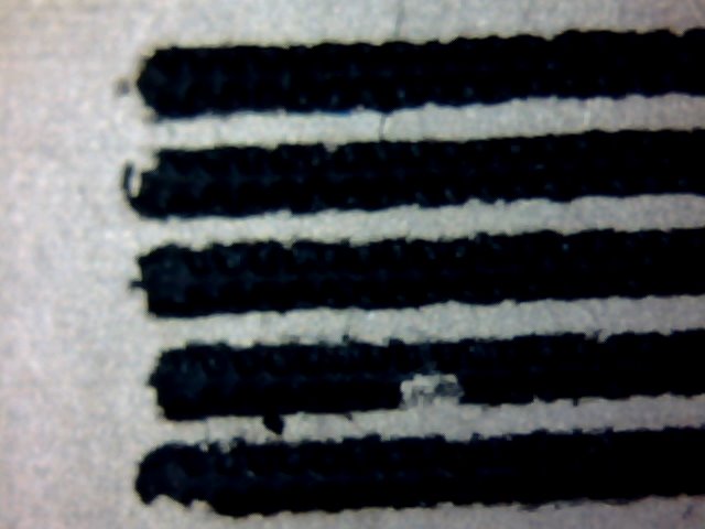

В итоге получил вот такие результаты:
3.jpg (12537 просмотров) <a class='original' href='./download/file.php?id=131951&mode=view' target=_blank>Загрузить оригинал (285.49 КБ)</a>
4.jpg (12537 просмотров) <a class='original' href='./download/file.php?id=131952&mode=view' target=_blank>Загрузить оригинал (120.35 КБ)</a>
5.jpg (12537 просмотров) <a class='original' href='./download/file.php?id=131953&mode=view' target=_blank>Загрузить оригинал (47.73 КБ)</a>
6.jpg (12537 просмотров) <a class='original' href='./download/file.php?id=131954&mode=view' target=_blank>Загрузить оригинал (35.02 КБ)</a>
7.jpg (12537 просмотров) <a class='original' href='./download/file.php?id=131955&mode=view' target=_blank>Загрузить оригинал (38.18 КБ)</a>
Оптимальный результат получается при мощности около 200 мВт, но держится не очень сильно, если увеличить мощность, то уже сильнее держится, но требует последующего пошрябывания лезвием канцелярского ножа, т.к. начинает запекаться тонер по соседству, но при этом получается иногда повреждения при неаккуратном пошкрябывании.

Алмазный гравер предназначен для гравировки по стеклу, керамике, стали - в общем, это ничто иное, как стеклорез.
И ожидать от него хорошей работы по материалам мягким - как-то странно...

selenur писал(а): Сохнет конечно очень быстро, но вот равномерно нанести без пробелов, оказалось куда сложнее чем это было с маркером, т.к. если кисточкой провести повторно то с части поверхности тонер отрывается, и там образуются открытые участки, а при попытке их закрасить появляются другие....
Может попробовать краскопультом? Я как то тоже заморочился тонером в качестве колера ( для похсидки ) так вот у него была особенность разбухать через некоторые часы после развода, прям как битум становился, правда я его 646-тым бодяжил. А свежеразведённый был жиденький.
На текущий момент, если я не ошибаюсь, то перепробовал практически все известные мне способы изготовления печатных плат, в домашних условиях, кроме одной, где наноситься парафин, и лишнее сошкрябывается.
Применение краскопультов, аэрографов для нанесения, оказалось мне не удобным, и-за того что потом убираться, чистить очень долго.
На текущий момент самые быстрые и чистые варианты, которые мне понравились, такие:
1) Наклейка фоторезиста занимает всего пару минут, засветка лазером в зависимости от размера платы, но вполне приемлемая по времени.
2) Шкрябинг закрашенной области маркером.
+травление, но это в моем случае так-же быстрый процесс, и практически чистый :-)
