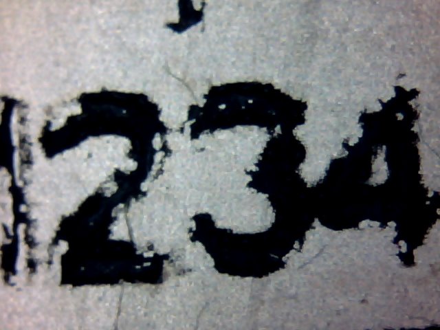

Получил тут с китая алмазный наконечник:
2018-02-07_180636.jpg (11948 просмотров) <a class='original' href='./download/file.php?id=131811&sid=54fc5c7736debb610d81cae92e62abf6&mode=view' target=_blank>Загрузить оригинал (34.96 КБ)</a>
Изготовил для него крепление из алюминиевого уголка:
P_20180207_180254.jpg (11948 просмотров) <a class='original' href='./download/file.php?id=131813&sid=54fc5c7736debb610d81cae92e62abf6&mode=view' target=_blank>Загрузить оригинал (158.18 КБ)</a>
И попробовал пошкрябать:
https://www.youtube.com/watch?v=UwABBhR_JXA
И вот результат:
P_20180207_174847.jpg (11948 просмотров) <a class='original' href='./download/file.php?id=131815&sid=54fc5c7736debb610d81cae92e62abf6&mode=view' target=_blank>Загрузить оригинал (47.68 КБ)</a>
Вот так на просвет:
P_20180207_174916.jpg (11948 просмотров) <a class='original' href='./download/file.php?id=131816&sid=54fc5c7736debb610d81cae92e62abf6&mode=view' target=_blank>Загрузить оригинал (44.52 КБ)</a>
из-за того что в этом месте слоев маркера было больше нанесено:
Wed Feb 07 17-57-45.jpg (11948 просмотров) <a class='original' href='./download/file.php?id=131817&sid=54fc5c7736debb610d81cae92e62abf6&mode=view' target=_blank>Загрузить оригинал (50.47 КБ)</a>
Рядом нихромовая проволока 0,25мм
2018-02-07_175552.jpg (11948 просмотров) <a class='original' href='./download/file.php?id=131814&sid=54fc5c7736debb610d81cae92e62abf6&mode=view' target=_blank>Загрузить оригинал (76.92 КБ)</a>
Вот ещё буква на отдалении:
Wed Feb 07 17-59-41.jpg (11948 просмотров) <a class='original' href='./download/file.php?id=131818&sid=54fc5c7736debb610d81cae92e62abf6&mode=view' target=_blank>Загрузить оригинал (80.58 КБ)</a>
Давление на наконечник нет, он гравирует под собственным весом, а булавка сверху, что-бы не ускользнул в низ.

Удалось сегодня немного ещё уделить время тестам, вариантов подготовки печатных плат, для этого взял небольшой стакан, в который насыпал первый попавшийся тонер (для каких-то моделей HP), в заправочной у нас их с десяток видов, но не думаю что будет особая разница, и долил туда этиловый спирт 95%:
P_20180208_154754.jpg (11760 просмотров) <a class='original' href='./download/file.php?id=131948&sid=54fc5c7736debb610d81cae92e62abf6&mode=view' target=_blank>Загрузить оригинал (125.73 КБ)</a>
В итоге получилась очень черная жидкая краска, которую попытался нанести на медную поверхность текстолита:
1.jpg (11760 просмотров) <a class='original' href='./download/file.php?id=131947&sid=54fc5c7736debb610d81cae92e62abf6&mode=view' target=_blank>Загрузить оригинал (162.13 КБ)</a>
Сохнет конечно очень быстро, но вот равномерно нанести без пробелов, оказалось куда сложнее чем это было с маркером, т.к. если кисточкой провести повторно то с части поверхности тонер отрывается, и там образуются открытые участки, а при попытке их закрасить появляются другие....
Одно из неприятностей после выжигания лазером, это удаление лишнего тонера, он вообще не держится, и любое неаккуратное движение приводит к тому что тонер просыпается:
2.jpg (11760 просмотров) <a class='original' href='./download/file.php?id=131949&sid=54fc5c7736debb610d81cae92e62abf6&mode=view' target=_blank>Загрузить оригинал (145.02 КБ)</a>
Более менее нормально удалось нанести тонер через сеточку, которую я применяю для равномерного нанесения жидкого фоторезиста.
P_20180208_185047.jpg (11760 просмотров) <a class='original' href='./download/file.php?id=131950&sid=54fc5c7736debb610d81cae92e62abf6&mode=view' target=_blank>Загрузить оригинал (92.83 КБ)</a>
Но все равно, сеточку приходится убирать уже после высыхания, в связи с чем с неё сыпется тонер.....
В итоге получил вот такие результаты:
3.jpg (11760 просмотров) <a class='original' href='./download/file.php?id=131951&sid=54fc5c7736debb610d81cae92e62abf6&mode=view' target=_blank>Загрузить оригинал (285.49 КБ)</a>
4.jpg (11760 просмотров) <a class='original' href='./download/file.php?id=131952&sid=54fc5c7736debb610d81cae92e62abf6&mode=view' target=_blank>Загрузить оригинал (120.35 КБ)</a>
5.jpg (11760 просмотров) <a class='original' href='./download/file.php?id=131953&sid=54fc5c7736debb610d81cae92e62abf6&mode=view' target=_blank>Загрузить оригинал (47.73 КБ)</a>
6.jpg (11760 просмотров) <a class='original' href='./download/file.php?id=131954&sid=54fc5c7736debb610d81cae92e62abf6&mode=view' target=_blank>Загрузить оригинал (35.02 КБ)</a>
7.jpg (11760 просмотров) <a class='original' href='./download/file.php?id=131955&sid=54fc5c7736debb610d81cae92e62abf6&mode=view' target=_blank>Загрузить оригинал (38.18 КБ)</a>
Оптимальный результат получается при мощности около 200 мВт, но держится не очень сильно, если увеличить мощность, то уже сильнее держится, но требует последующего пошрябывания лезвием канцелярского ножа, т.к. начинает запекаться тонер по соседству, но при этом получается иногда повреждения при неаккуратном пошкрябывании.
Ну и отрывок видео:
https://www.youtube.com/watch?v=c69KNunP2VM
Такой вариант мне что-то не очень понравился.....

На текущий момент, если я не ошибаюсь, то перепробовал практически все известные мне способы изготовления печатных плат, в домашних условиях, кроме одной, где наноситься парафин, и лишнее сошкрябывается.
Применение краскопультов, аэрографов для нанесения, оказалось мне не удобным, и-за того что потом убираться, чистить очень долго.
На текущий момент самые быстрые и чистые варианты, которые мне понравились, такие:
1) Наклейка фоторезиста занимает всего пару минут, засветка лазером в зависимости от размера платы, но вполне приемлемая по времени.
2) Шкрябинг закрашенной области маркером.
+травление, но это в моем случае так-же быстрый процесс, и практически чистый :-)
