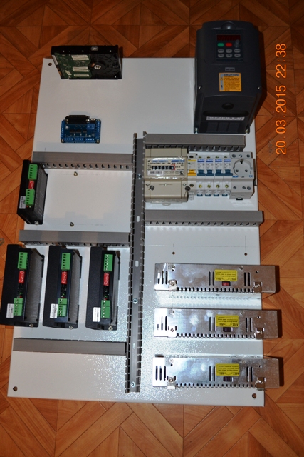

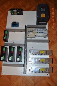

Сегодня утром купил шкаф управления. Кампановку все же пришлось изменить, так как размер шкафа оказался не 1000х600, а 800х600. ВОт что сделано за сегодня.

Платка управления кстати, хреновая. У меня такая же. Без внешней опторазвязки нормально не заработала.
Лучше было купить с оптопарами на входах и управлением шпинделем по +/-10в.

rage писал(а):Платка управления кстати, хреновая. У меня такая же. Без внешней опторазвязки нормально не заработала.
При тестовом пуске все работало без проблем.

А в чем прикол 3-х БП?
Romanych
Сообщения: 454
Зарегистрирован: 26 авг 2014, 17:34
Репутация: 270
Настоящее имя: Роман
Откуда: Симферополь
Re: ЧПУ станок 2500х1500х250.
Сообщение Romanych »
rean32 писал(а):А в чем прикол 3-х БП?
Ну как бы по 1 на двиги оси X, и 1 на оси Y,Z.

Romanych писал(а):При тестовом пуске все работало без проблем.
Эт пока шпинделя нет и концевики не подключены :)
rage писал(а):Эт пока шпинделя нет
Шпиндель тоже подключался и работал ;)

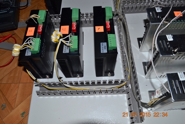

Понемногу начал протяжку проводов.

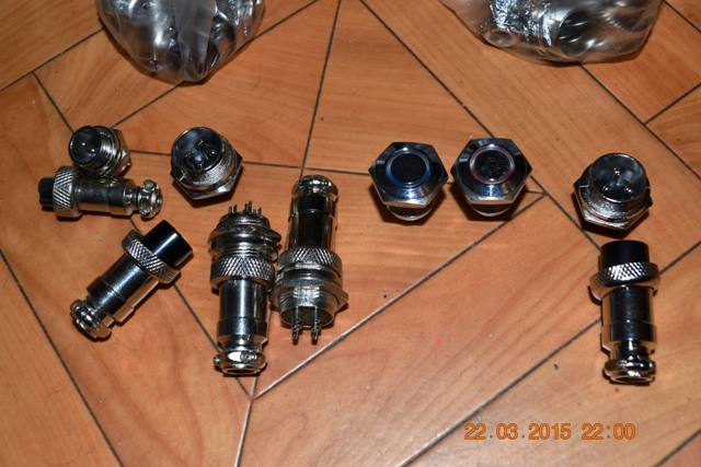

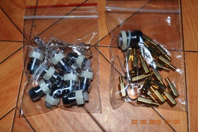

Сегодня был на радиорынке и прикупил следующие "вкусности"
DSC_2823.JPG (3492 просмотра) <a class='original' href='./download/file.php?id=46189&mode=view' target=_blank>Загрузить оригинал (257.66 КБ)</a>

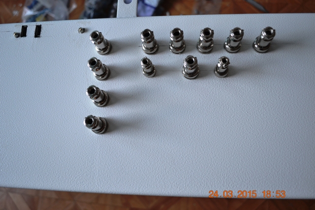

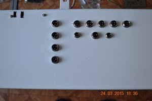

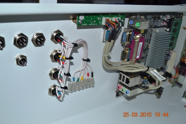

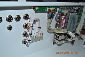

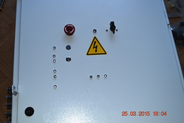

Сегодня сделал отверстия под раъемы, под юсб-порты.

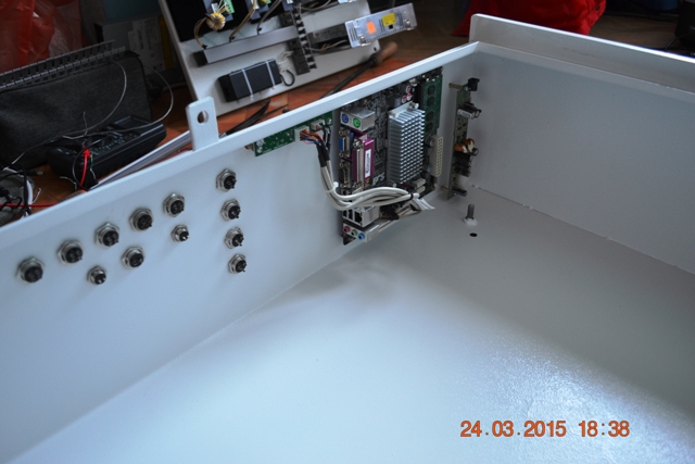

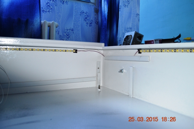

Немного того, что сделано за сегодня.

Самая распространенная ошибка - драйверы шаговиков фиг знает где, и от них идут километровые провода к движкам. Этого нельзя делать, там текут большие высокочастотные токи.
Располагайте, пока не поздно, драйверы непосредственно у двигателей, а сигнальные провода к драйверам - витыми парами. Да и чтобы было совсем комильфо - поставьте DSP Based драйверы. Станок будет тихо и мягко работать, двигатели будут меньше греться, не будет пропусков шагов даже при заклинивании - есть цифровые драйверы и с детекторами клина и пропусков.

Noob писал(а):Самая распространенная ошибка - драйверы шаговиков фиг знает где, и от них идут километровые провода к движкам. Этого нельзя делать, там текут большие высокочастотные токи.
Вы вкладываете много труда и средств, не экономьте на "спичках".
ну когда электроника располагается в шкафу управления, то расположить драйверы РЯДОМ с движками не представляется возможным. Для таких целей и применяются экранированные провода. А использование как раз витых пар для сигнальных проводов я бы не рекомендовал. Ну а если уж и применяете, то ставьте фильтра.
В станки такого класса в любом случае надо вкладывать много труда и средств.

Под сигнальными я имел ввиду сигналы управления, что идут на оптопары драйверов. Они должны быть через витые пары. Там дифсигнал. А проблема длинных силовых проводов не только в излучаемых помехах. Хотя, хозяин-барин.

Noob прав, силовые (выходные, темболее ШД) уноси наружу сразу.

Noob писал(а):Под сигнальными я имел ввиду сигналы управления, что идут на оптопары драйверов. Они должны быть через витые пары. Там дифсигнал. А проблема длинных силовых проводов не только в излучаемых помехах. Хотя, хозяин-барин.
Я понял, какие Вы провода сигнальными назвали. Я про них же.

А у меня силовые будут не длинее 10см от драйверов до разъемов.

Romanych писал(а): А у меня силовые будут не длинее 10см от драйверов до разъемов.
Эээээ.... еще раз - по-хорошему расстояние от разъемов драйверов до мотора по проводу не должно быть больше 30 см
